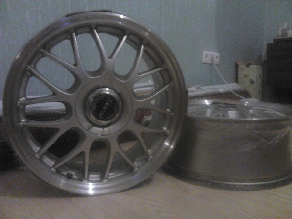

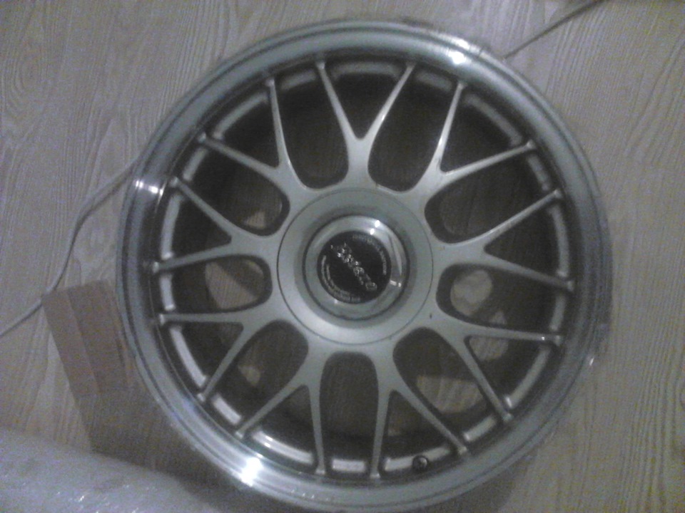

Диски красивые. Судя по крышке japan. Япы хорошие диски делают, иногда невероятно легкие для своих размеров.
японки) да легенькие !)
Вылет какой?
Вылет большой 45 будут проставки до 35 — 30 ет
Самое то.
Спасибо

А резина тогда какая будет? Разболтовка родная? Так то диски кайфовые! Поздравляю! Кованные?
Резина с 40-45 профилем )) так как занижение -60мм по поводу разболтовки будут проставки с 4х114 на 4х108 вот насчет ковки не шарю как отличить))
Да, жестковато будет.Подвеска и так не мягкая.
Да будет ппц) бешенный табурет)
Это да.Алексей, а как обстоят дела с вылетом колеса не будет цеплять? И, что скажут ступичные подшипники?думаю благодарности будет мало.Ты ничего плохого не подумай.Я искрене рад за тебя, покупки просто шик!
Нене все хорошо рад любым коментам ! Вылет у дисков 45 буду ставит проставки под 30-35 вылет по ступичным будем аккуратнее передвигаться!) надеюсь)

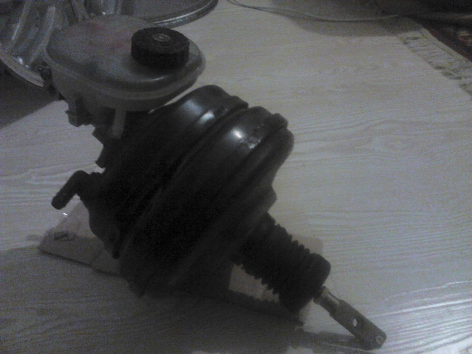

А вакуумщик то лезет в бочку?
Тоже гирлинги поставлю скоро, нужен будет другой вакуумщик или штатного хватает?
Для тормозов от порше 4 х цилиндровых не хватает стандартного вакуумника поэтому по совету знакомых прикупил от а8 двухмембранный исправить ситуацию!)насчет 2 поршневых гирлингов точно сказать не могу вроде хватает !

говорят, что радость будет не полной, если вакуумник 9" и ГТЦ 22,2. Но в сказанном не совсем уверен.
Лучше создай новую тему и спроси у народа.
Себе недавно ставил. Но у меня по заводу вакуумник 10" и ГТЦ 23,81.
