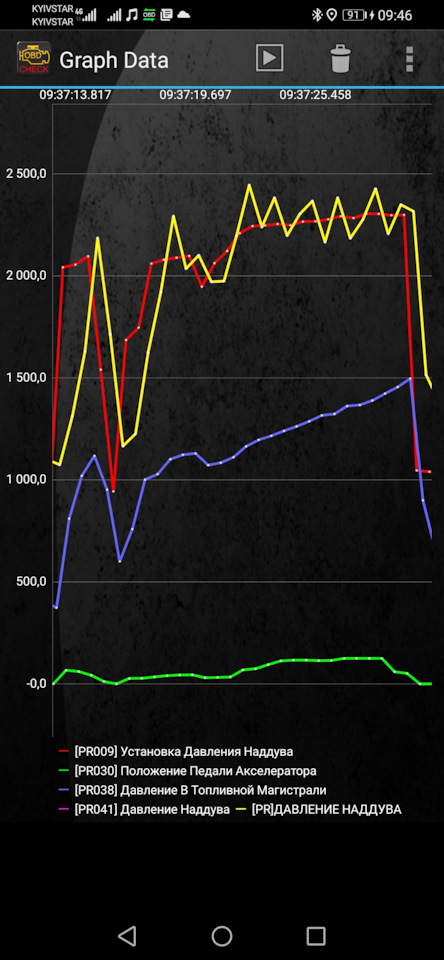

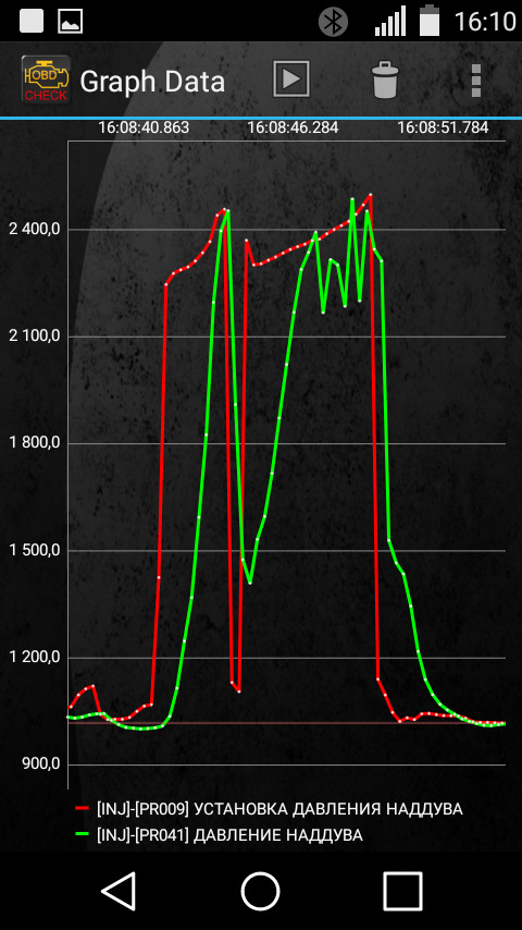

Всем привет. Может кто с таким сталкивался. В жару и когда прогрет мотор при резком ускорении машина набирает скорость рывками, какбы с провалами тяги. Снял графики торком. Зеленые пилы это и есть рывки. Давление наддува как бы не сильно отстает от заданного. Есть подозрение на грибок. И почему именно в жаркую погоду?

Добрый вечер.чем закончилось?такая же проблема и график такой же только 1.6dci
Все так и осталось. Рывки только в жару выше 30

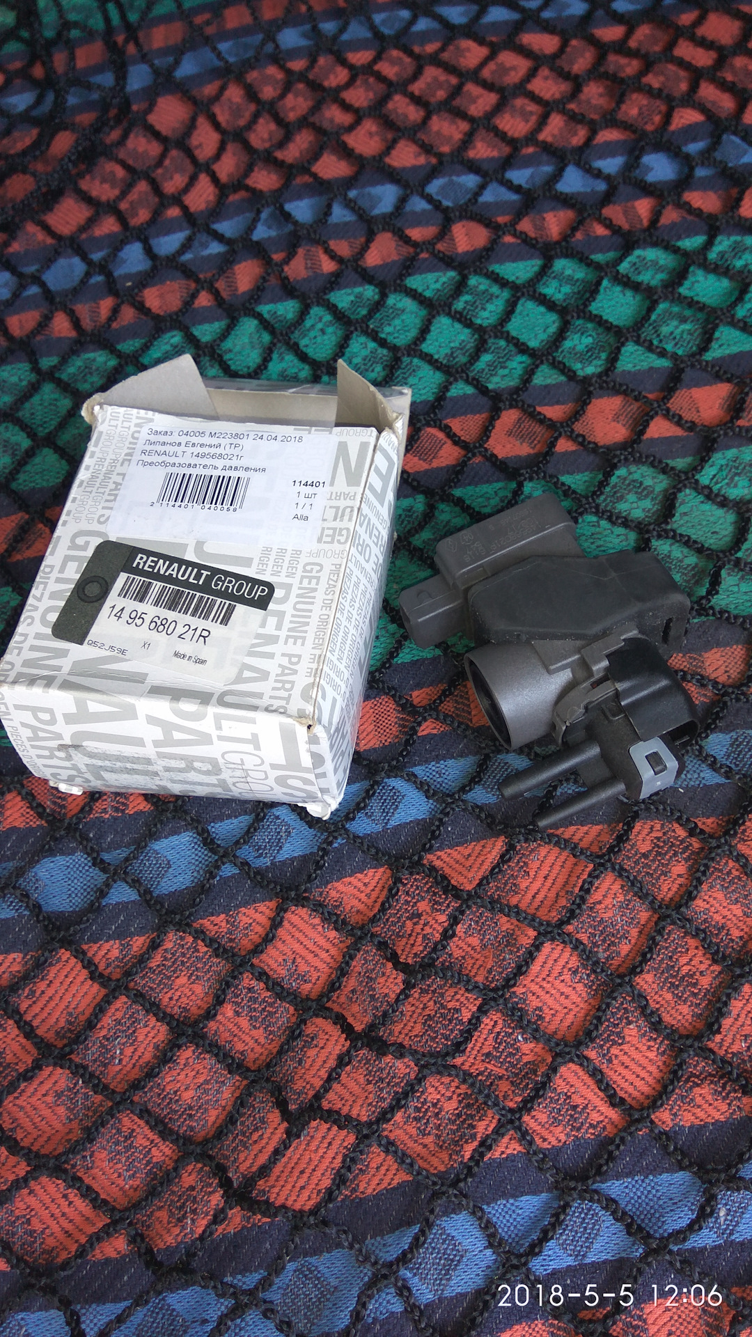

Ну что с клапаном? Починил?
Не решился я его колоть. Ещё не совсем понятно он ли. Когда на улице 25 градусов не дергается. Проблемы начинаются при 28 и выше. Снял его, продул, вждэшкой пробрызгал. Особо рывков не заметил. Соединил трубки между собой ради интереса. Сильный передув появился аж шипит. Клапан я так понял не дает передуву быть.

Может таки пора поменять клапан и не мучить авто?
Так чтобы все просто было. Один товарищ с такой проблемой поменял и бестолку. Второму не особо помогло.
Ну понятно. Только не понятно что ты пытаешься выяснить тогда? Решил бы сам вопрос! А то получается что и клапан не меняешь и вопрос никак не решается. Одному не помогло, второму не помогло, а 100 человек давно решили проблему и довольные ездят.
Вопрос в отсутствии лишних 70 $. У вас в группе у пары человек только такое было. Нет наработок по этой теме. Поэтому и ищу соратников.
Откуда 70 $ появились? Клапан стоит 50 рублей, это 25$. Я себе буду менять, потому что есть провал на второй, а потом резко турбина подключается. Мне не нравится, хочется плавности разгона. Но ты смотри сам. Ищи.
Дай ссылку за 25$
В Мозыре отключили Гугл? Есть куча интернет-магазинов mg.by, автосуп и т.д. в которых ты можешь заказать.
Вроде пока не дергается. Была утечка по вакууму. Перед клапаном потресканы трубки были. Я их обрезал. Поезжу, посмотрю
Помогло обрезание🤣? Только на горячую или щас тоже. Клапан даже новый надо регулировать!
Не помогло. Дергается и в мороз. Он не разборный и не регулируется на 636.
