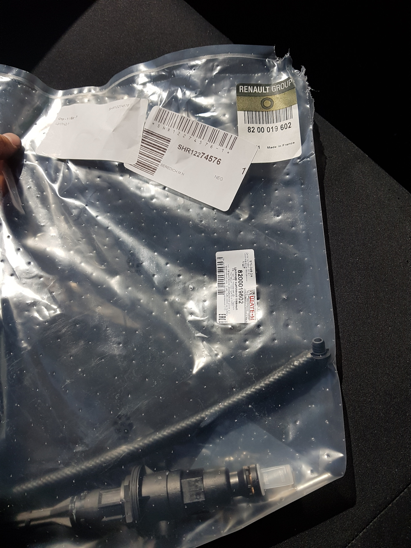

Запчасти на фото: 8200019602, 7910019
Месяц назад начала переодически проваливаться педаль сцепления, потдевал ее ногой назад и ездил, до сегодняшнего дня. Ехал я на работу, педаль начала потихоньку уходить и назад уже не получалось ее вернуть, вообщем пропало сцепление вообще. Дело было в главном цилиндре сцепления. Купил valeo 804643 но он не подошел по штуцеру. Выбора не было, поехал за оригиналом 8200019602.
Надеюсь оригинала хватит на долго, сцепление появилось педаль пока что не проваливалось.
Кстати в оригинальном цилиндре нет монжет и ремкомплект не ставиться. А вот в валео который брал можно поставить ремкомплект.
