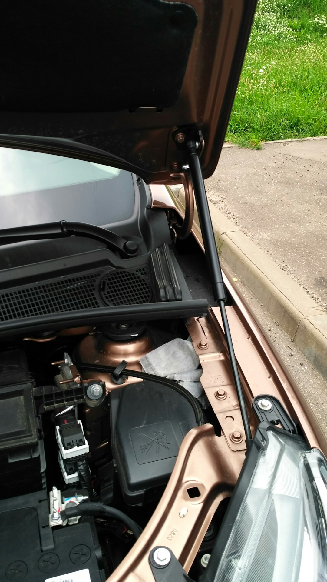

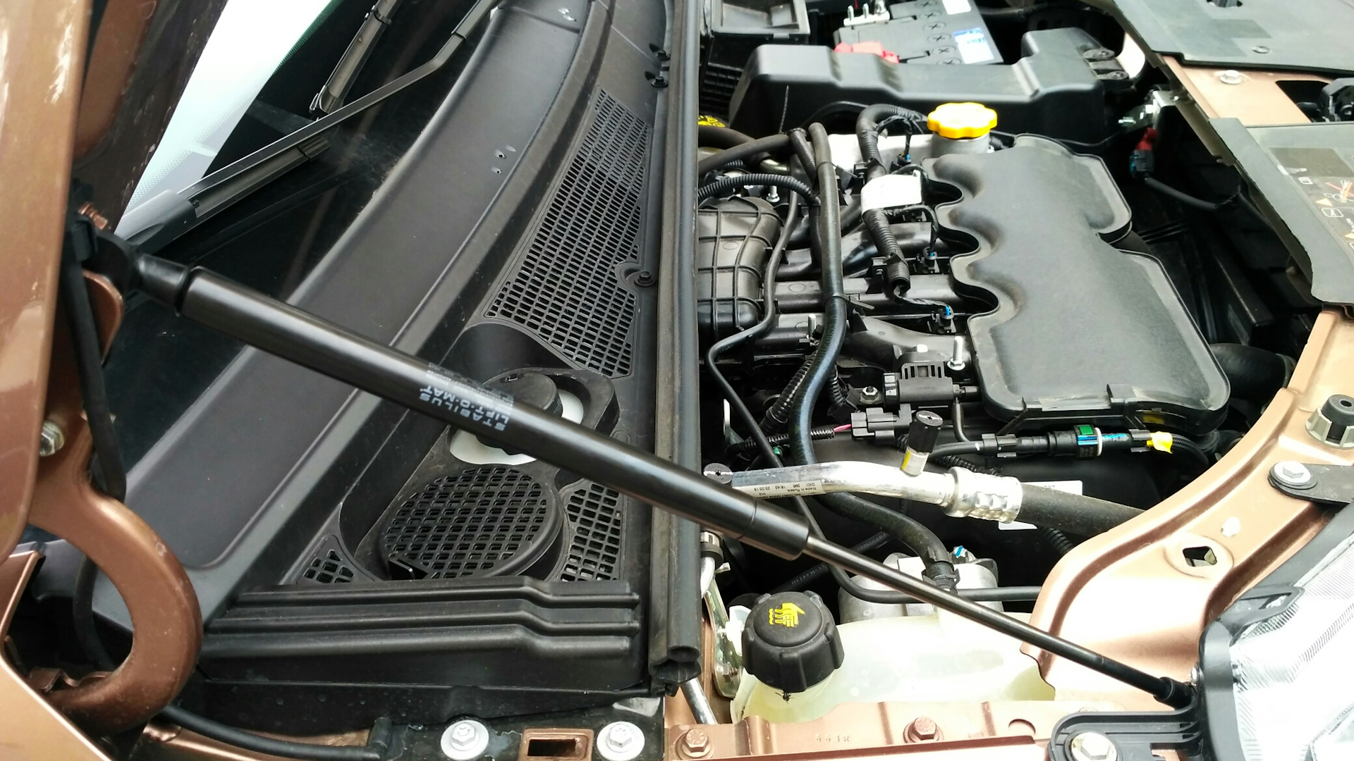

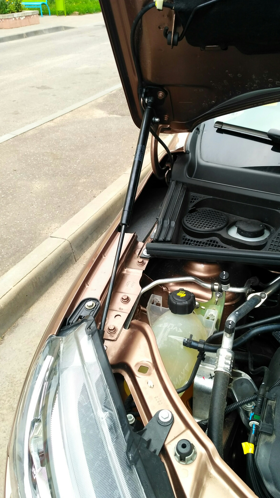

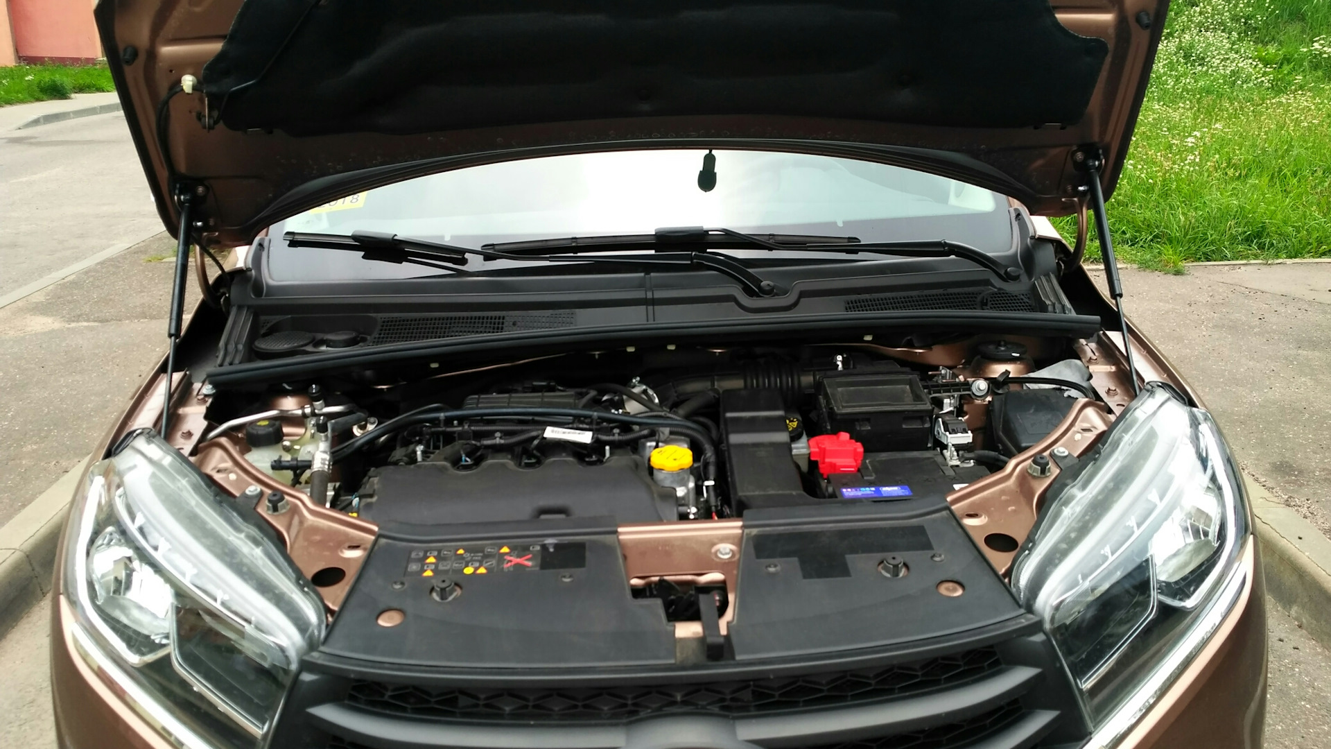

Одна из моих хотелок 2.2 в установленном виде. Производитель «Автоупор», куплены в Минске (www.turbotoys.by/upory-ka…mplekt-lada-vaz-xray.html )за 67 белорусских рублей (33.5 USD). Установка заняла минут 20 — 25 из которых почти 10 минут ушло на доставание крепления нечаянно уроненного между двигателем и радиатором 😉
Уплотнитель не подрезал, просто чуть сдвинул в одну сторону.

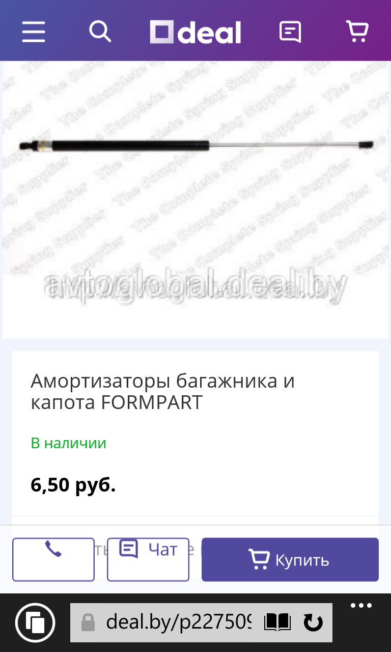

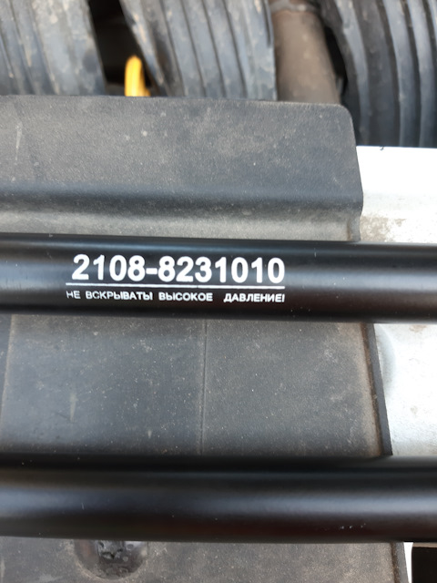

Вы меня не правильно поняли, покупаете у вас в Минске (посмотрел в интернете) отдельно газовые упоры и ставите. На ваши деньги они стоят всего 6,50 рублей. У меня в БЖ есть как доработать и установить
