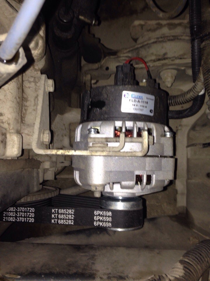

была произведена замена старого аккумулятора и генератора на новые, провода и клейма тоже решил поставить новые) Старый генератор ремонтировался 2 раза, стоял болгарский на 135А, прожил 2 года, если поменять подшипник и диодный мост, он еще проходит, я решил не заморачиваться и купил Калиновский генератор на 115А, хорошие от зовы о нем.

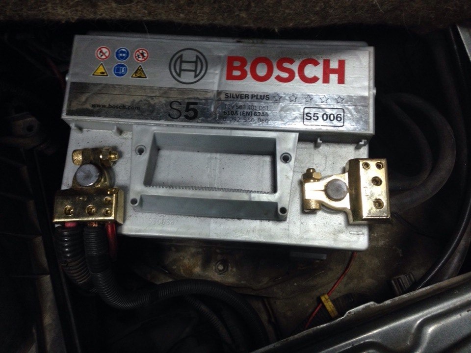

про аккумулятор могу сказать, что раньше на другой машине был медведь тюменский, очень нравился, запускал машину в -42 карбюраторную правда, но он крутил в любой мороз, на 14ке после покупки доездил до первой зимы, поставил титан, в -37 запустился, следующий день -33 показал он мне фигу, потом установил сигналку и все стало проще, но с музыкой постоянно разряжался и заряжался последнее время вообще не держал зарядку, осыпалось там что то :) решил разориться и купить хороший аккумулятор, выбор был между Вартой и Бошем, выбрал бош:)

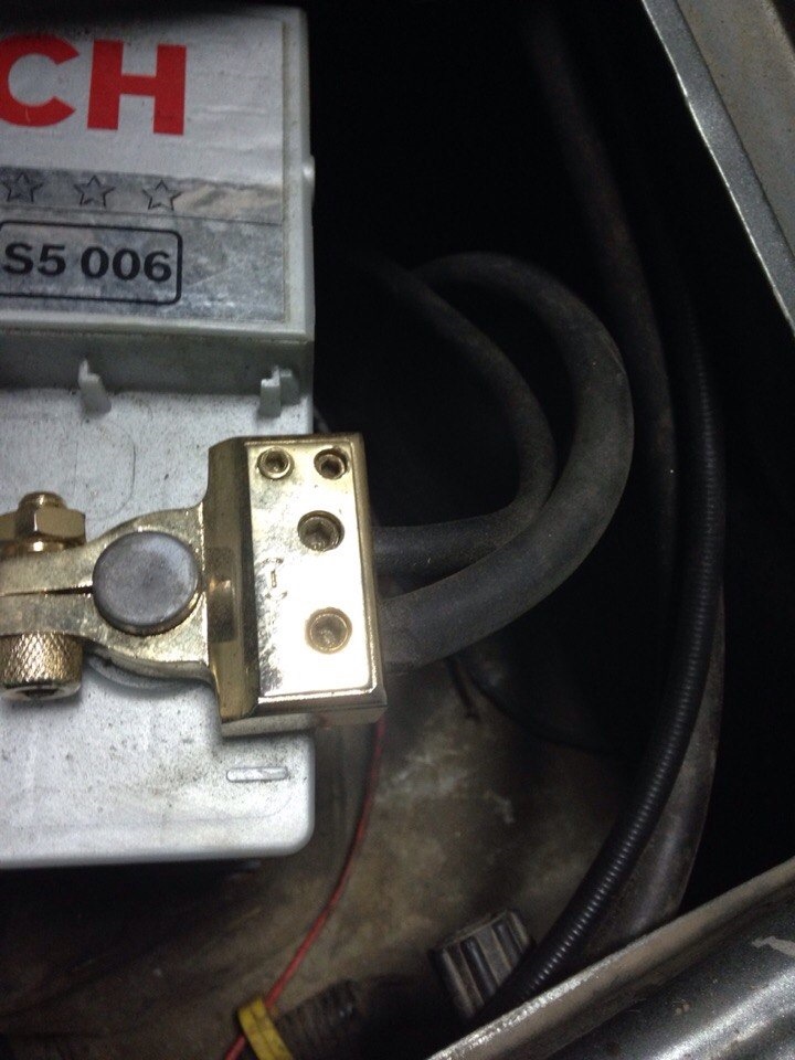

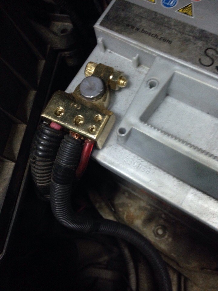

решил сразу заменить провода и клейма аккумулятора, долго не думал первые попавшиеся купил клейма в автозвуке, и провод в сварочном магазине, сечение 25 :) думаю вполне достаточно :) засунул все провода в гофру, получилось не плохо:)
все провода зажимаются шестиграником, не очень удобно, но качественно.
зарядка 14,0 без нагрузки и 13,6 с нагрузкой, с музыкой опускается до 13,2
Думаю лютая зима мне не страшна :)
