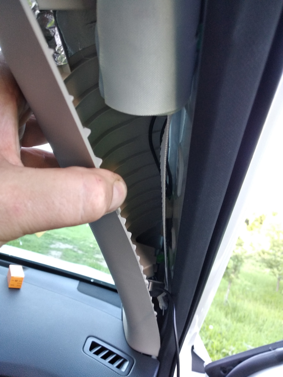

Но я пропускал через сюда провода антенны gps, и камеры заднего вида так что снимал боковую крышку и вынимал панель воздуховода.Там всё интуитивно ясно.
Вытянул левую панельку, подцепил от спидометра и далее, немного цепляется но выходит вместе с панелью климата. Откручиваем и снимаем управление климатом, далее откручиваем индикацию подушек безопасности, но фишку с проводами НЕ С Н И М А Е М, придется сбрасывать ошибки ЭБУ.

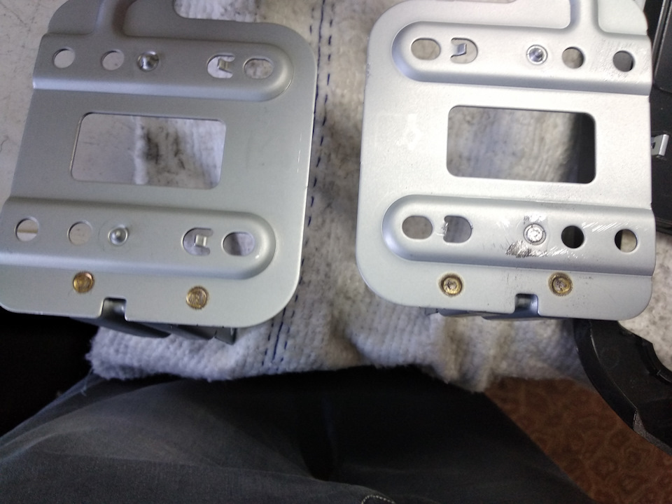

В родных кронштейнах провел небольшую модификацию. Стёр по центру находящиеся выемки напильником
Подбирал болты, так как родные толще по диаметру. Ничего не подходит.Обрезал простые оцинкованные саморезы.
ГУ универсальное под разные крепления, мне пришлось подвинуть тушку устройства вверхнее положение.На фото видно, переставил металлические защёлки.
Очень важный нюанc. Один из болтов бокового крепления(кстати это отверстие от продавца было заклеено стикером)шуруп сразу же упирается в штуку с обрезиненными проводками внутри. Так что лучше всего сразу снять крышку тушки ГУ и вставить что нибудь изолирующее, я вставил пластиковую карту. В противном случае после короткого замыкания вылетает предохранитель на задней крышке

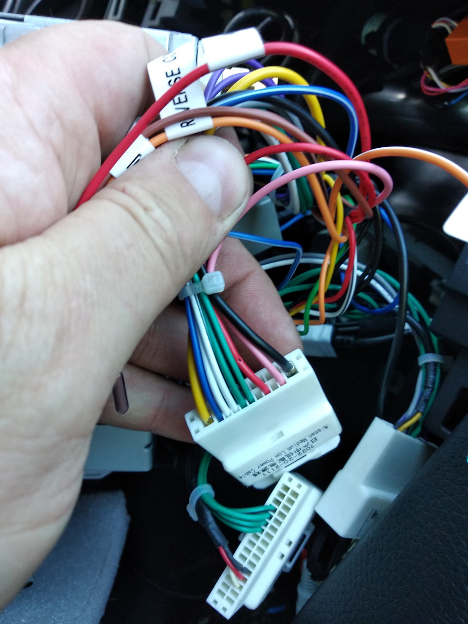

Третий с права красный провод идет на питание перерезаем и пускаем на него ток, чтобы при выключении зажигания магнитола не выключалась. Я нашёл на Драйве, что есть в замке зажигания провод, на который подается масса при вставке ключа (актуально без кнопки запуска). Через этот провод подсоеденил реле запитанное от плюса акб.Теперь ГУ выключается только когда вытаскиваю ключ из замка.
Фишки подсоеденяем по количеству штырьков, там всё понятно.Есть выбор- из ГУ выходят главные задвоенные одинаковые фишки на управление.В интернете пишут, что надо подсоеденять ту что меньше проводов, чтобы работал руль.Я подсоеденял любую руль неработал. Подсоеденил в которой больше проводов, в надежде что потом настрою ГУ.Немного проложил паралоном, чтобы негремело и воткнул на место, после чего прикрутил два верхних болта.

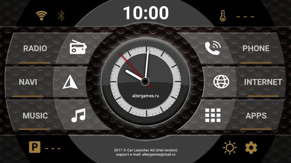

Надо тоже накатить кар лаучер
лаунчер. удобная штука.

Деление экрана где точно включать не помню, посмотрю на авто отпишусь. Андроид не помню какой у меня. А кнопка камеры на "кар лаунчер" можно вывести.
Накатил лаучер, мега доволен, спасибо
