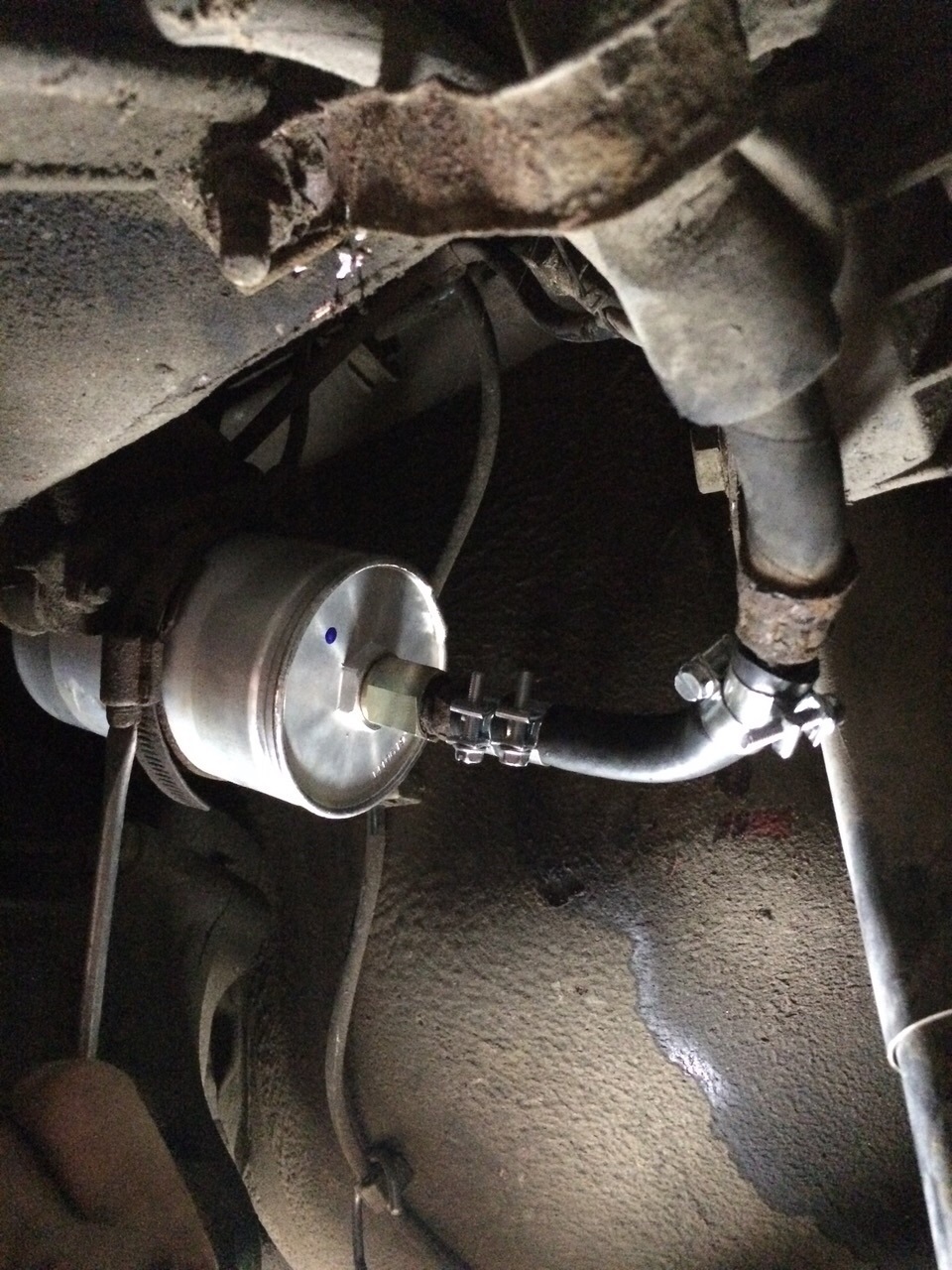

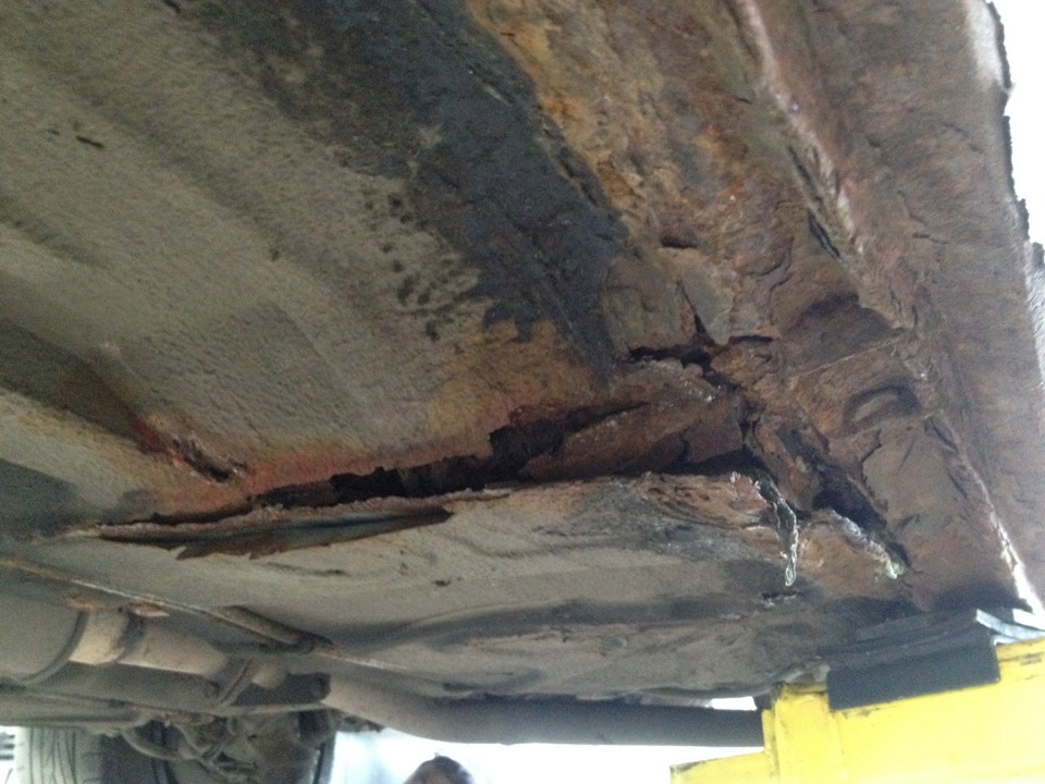

Дубль 2. Забрал Порш из сервиса уже после отключения валов. Поездил 2 дня. Машина стала дергаться при наборе скорости. Подумал что забился топливный фильтр. Полез под днище — там ад:
Машина сгнила насквозь внизу. А все топливные шланги в трещинах. Один, от помпы к фильтру вообще протекает.
Все шланги заказал новыми. Самый проблемный не нашел в экзисте. Попробовал изготовить по образцу в спец конторе. Получилось. Также, купил и отдал на установку новый топливный насос Bosch.
Договорился о ремонте (переварке) днища после НГ.
Пока что, жду пока мне вернут Порш после замены почти всей топливной системы (у меня уже новые все форсунки, все магистрали, насос и фильтр. Только регулятор давления не менял ещё.

После того как всю ржу срежут и зачистят место для сварки, необходимо обработать кислотным грунтом, после сварки тоже обработать кислотником и сверху эпоксидным. После всего этого я бы задул днище Тектилом и забыл бы про проблемы:)

Видимо нужно сразу разобрать весь пол салона и внимательно все сделать ничего не пропустив.
Cергей, да, таков план. Честно говоря, кузов был "уставший" снизу ещё когда мой брат покупал этот автомобиль 7 лет назад. Окончательно его добило уличное хранение зимой.
Да тут не поймешь — иногда считается что уличное хранение зимой это хорошо ( проветривание)
Видимо наложилось несколько факторов
Главное что бы сварщик был талантливый, а то напоганит и будет только хуже.
