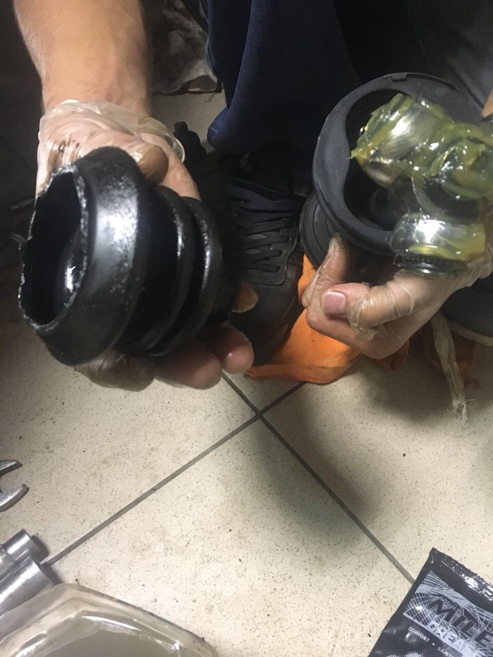

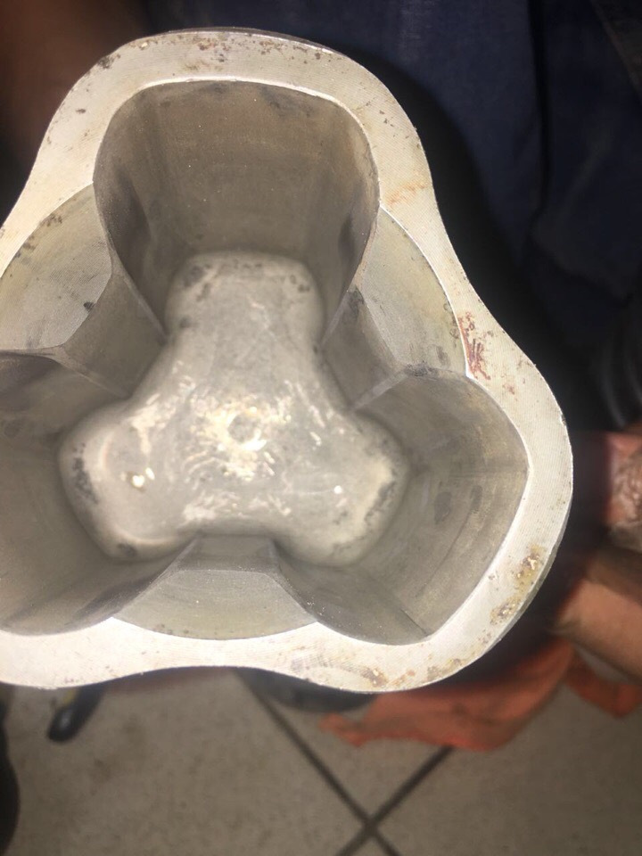

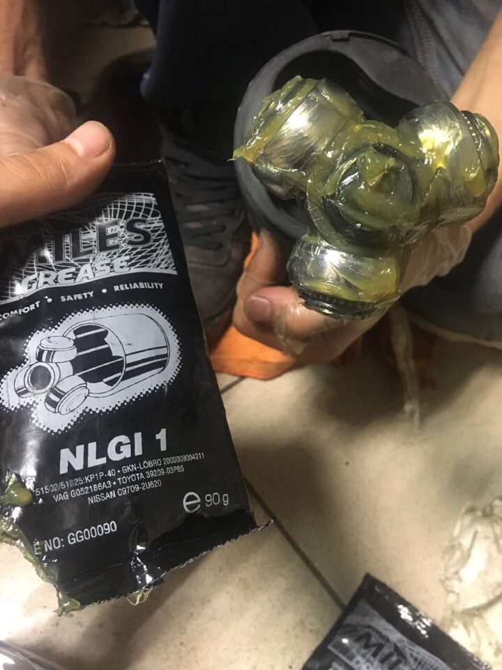

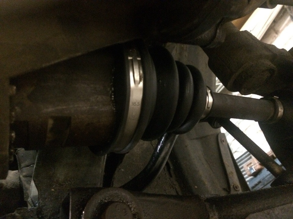

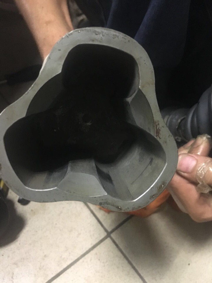

Вообщем заехал на яму подтянуть ручник и увидев что с пыльника двигателя висит сопля смазочная))) поднял свой взор вверх и увидел порванный пыльник, и тут же смех парнишки, у которого была такая херня после занижения, видать на пыльнике была трещина и еще держалась, а тут смещение, палка гранат стоит я б сказал под хорошим уклоном, и вот результат, хотя это просто время пришло)) Взял пыльник фирмы Cardex и смазку для трипоида Miles другого небыло ничего, хомуты оставил свои родные, аккуратно сняв и поставив обратно, не доверяю я новым сыромятинам)))

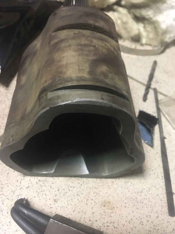

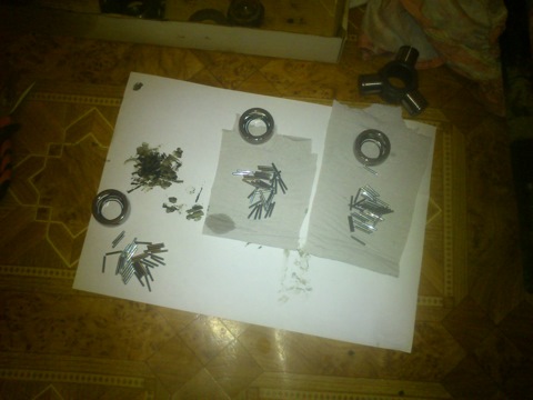

Разобрав гранату я охренел она как новая износа нету вообще, на первой Эське на стаканах внутри были выбоины от трипоида, тут их вообще нееет, короче красота, тем более оригинал))
Машину как можно выше поддомкратил и масло с КПП не вылилось ни капельки)

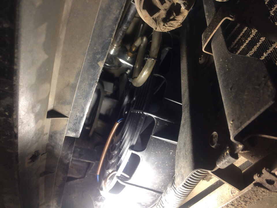

Так же заметил что от резинок нижних для радиатора кондиционера уже нет, стерлись, в наличии нигде нету, решил проблему просто, резинки идеально подходят от наших задних стоек, которые одеваются на шток внутренние, надо всего обрезать их пополам и все идеально стоит радиатор, и верхние крепления его не напрягаются, там где частенько ломаются они))

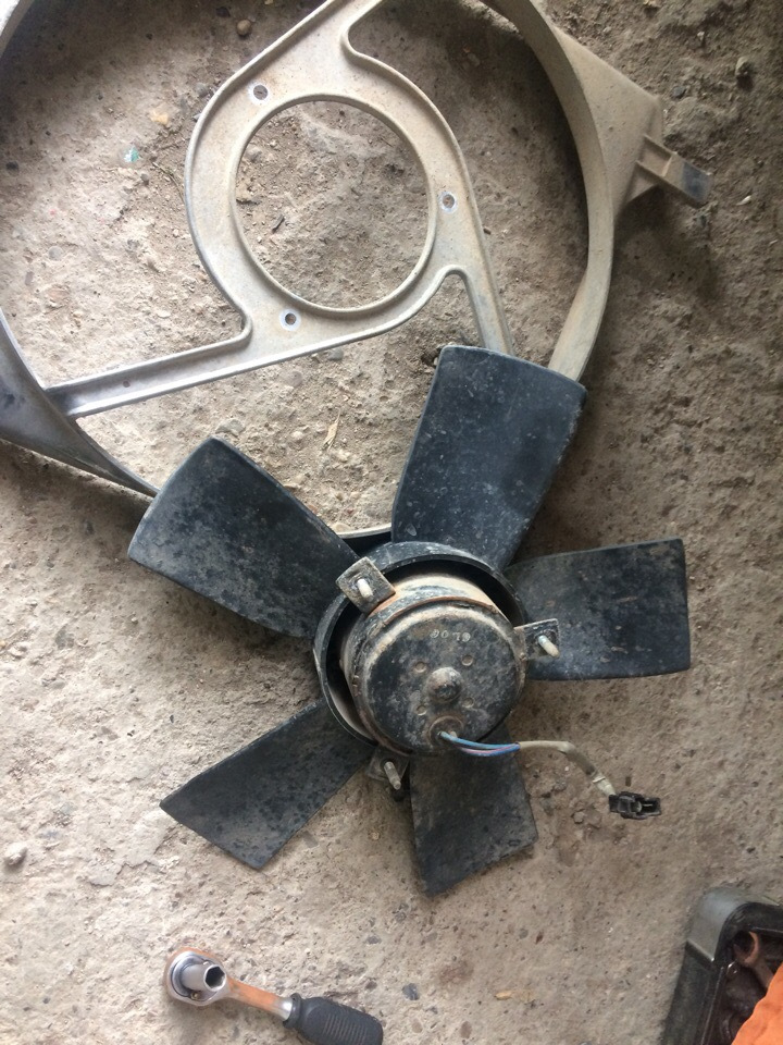

Кстати забыл сказать, по поводу "Вентилятора радиатора", долбанный Емекс привез мне от нексии, причем я тоже не посмотрел сразу и забрал, сняв свой и обалдел, новый меньше, и лопасти и мотор)))))
Наш Вентилятор артикул 96144698
Нексия 96353136
Буду продавать теперь его, ибо емекс обратно запчасти не берет, мдээээ)

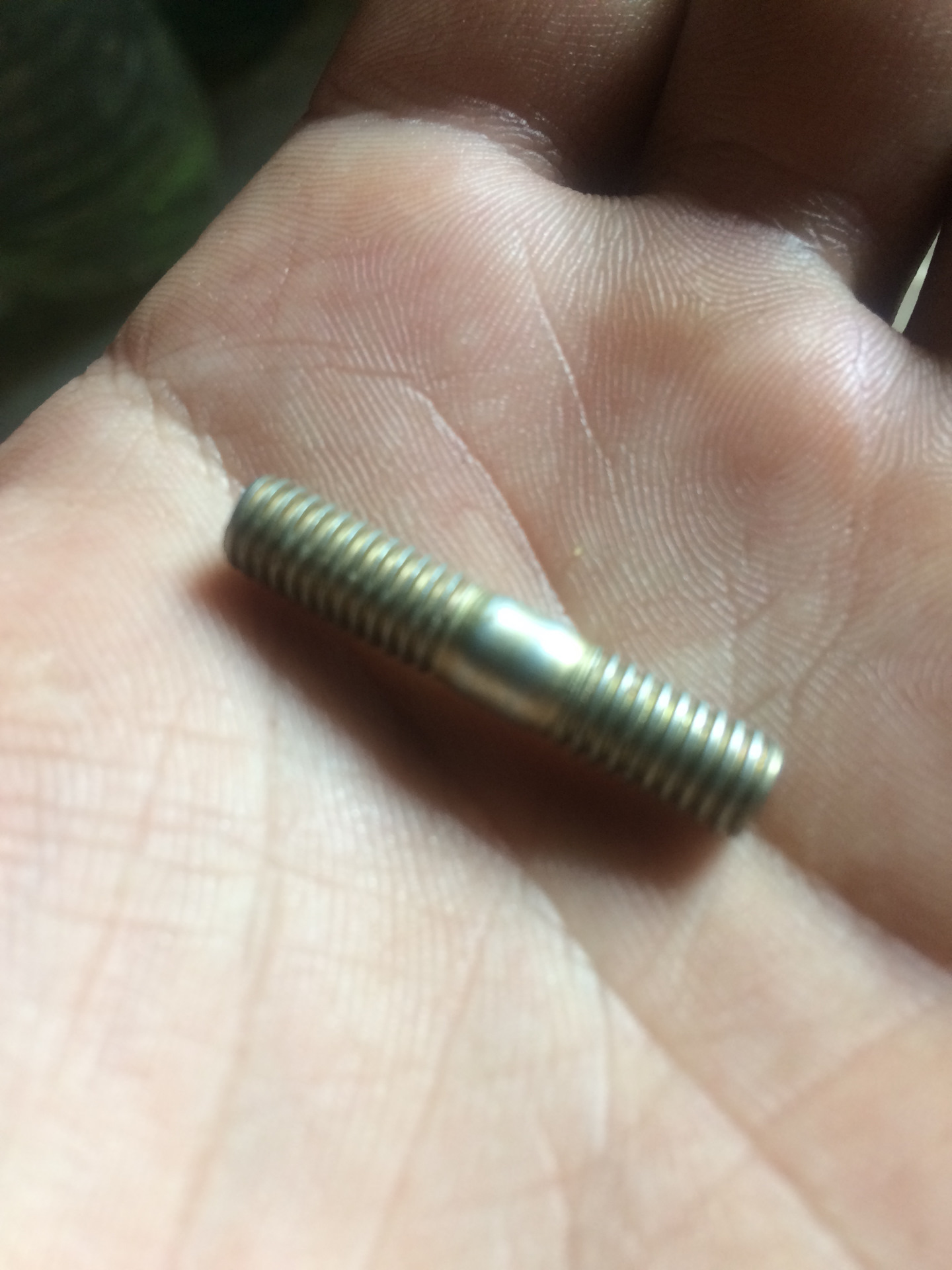

Подскажи по поводу шпилек, я взял шпильки буду ставить на клапанную крышку, с чем лучше их завернуть, просто с закрепителем резьбы?
Наверно.
