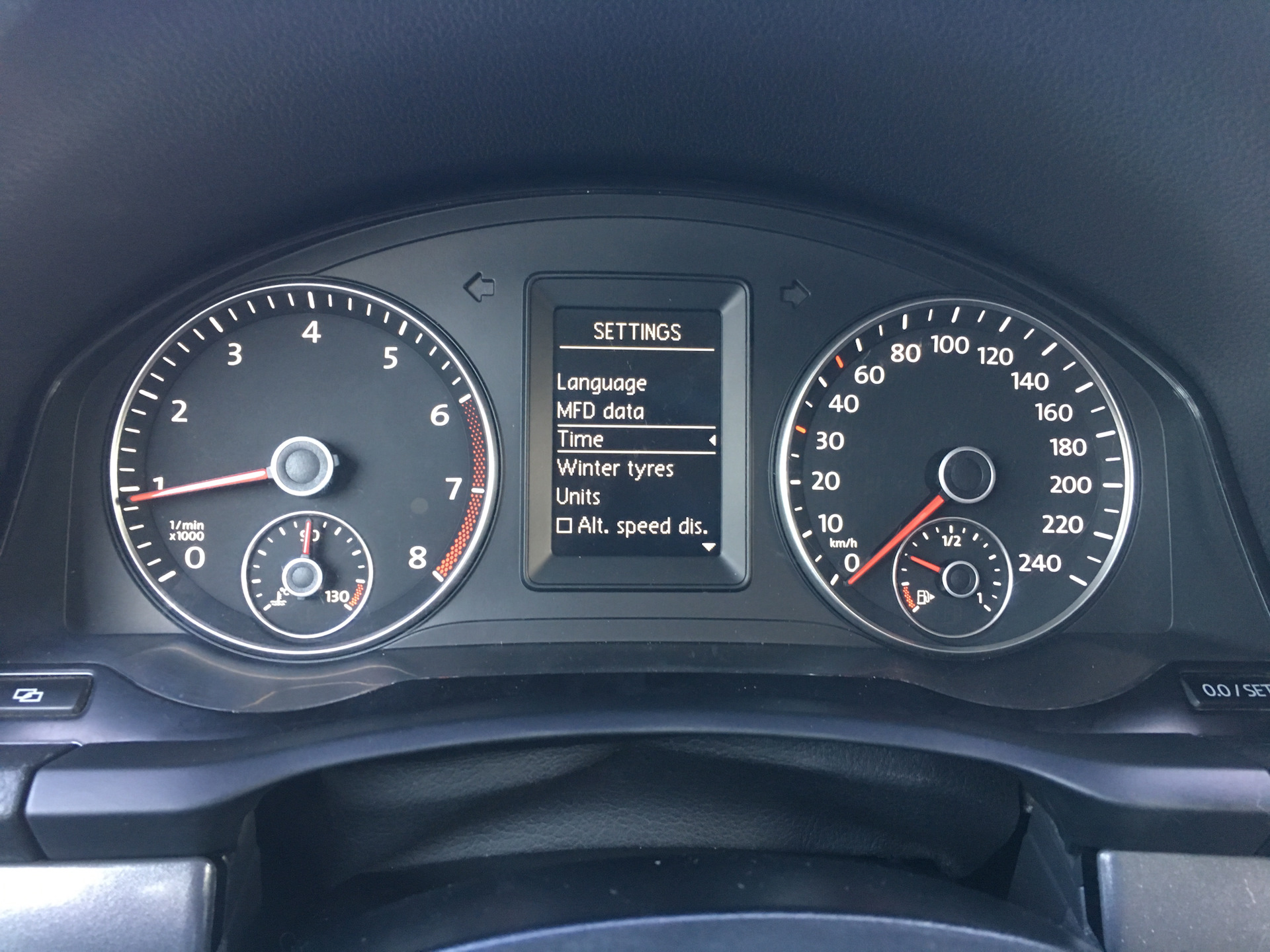

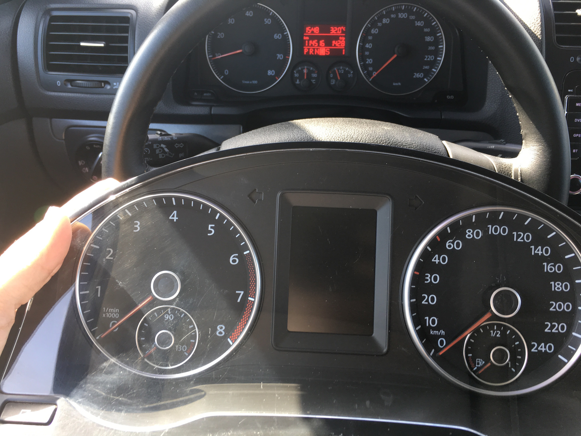

Добрый вечер. Давно была идея сменить свою урезанную унылую красную приборную панель на какую-нибудь другую…
На замену расматривал себе:
— Красная с MFA+
— Белая с MFA с маркировкой 5M092086x
— Белая с MFA+ c маркировкой 5M092087x
— Цветная c маркировкой 5M092088x
Красная мне что урезанная, что полная не очень нравится, поэтому смотрел в сторону белых приборок.

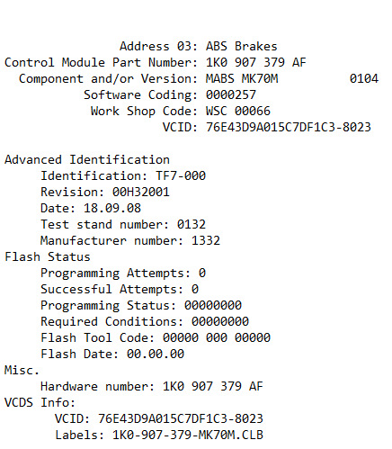

Но, с того момента как начал изучать вопрос замены, очень пугал тот момент, что много у кого после замены приборки на белую возникала проблема с блоком АБС и требовалась его замена на более новый блок АБС или блок с ESP.
Недавно, papashka13 поставил себе белую приборку на джетту 2009 года как моя, рискнув нарваться на проблемы с блоком. Иии, у него их не было. Написал ему я с просьбой скинуть данные с его блока АБС и сравнить с своим. НАШИ БЛОКИ СОВПАДАЮТ! А ЗНАЧИТ, ПРОБЛЕМ БЫТЬ НЕ ДОЛЖНО С БЕЛЫМИ!
Так вот, ребята, привожу вам данные с своего блока АБС — если у вас точно такой же (идентификатор, ревизия, номер софта, версия компонента и номер самого блока) совпадает с моим — смело ставьте себе белую приборную панель!:)
Получить эти данные можно через васю: в 3 блоке в меню Advanced 1A — сохраняете в файл и сравниваете.

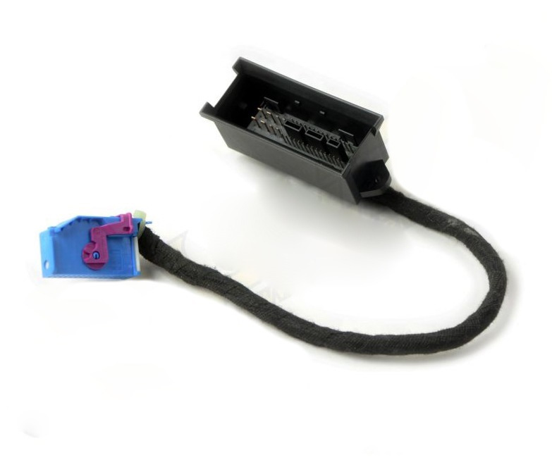

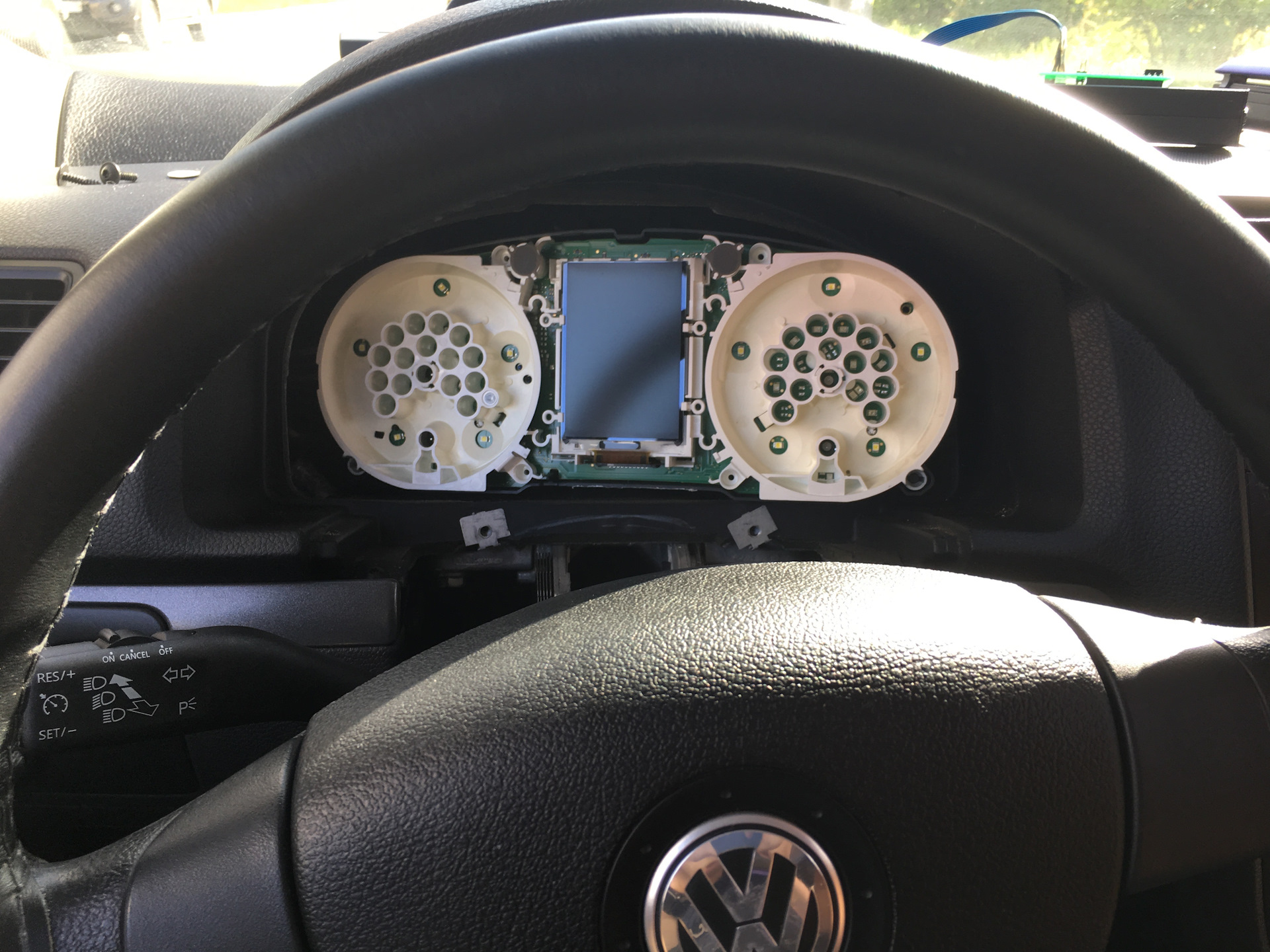

Если все ОК, то покупаете такой переходник на али или еще где (мне установщик продал) и вперед к установщику!)
Помимо переходника, понадобятся новые чипы иммобилайзера, потому что старые белую приборку не поддерживают… Где их взять — не знаю, мне предоставил установщик.)
Таким образом, на блоки АБС 1K0 907 379 AF можно без замены их на ESP установить любую белую приборку (mfa, mfa+).

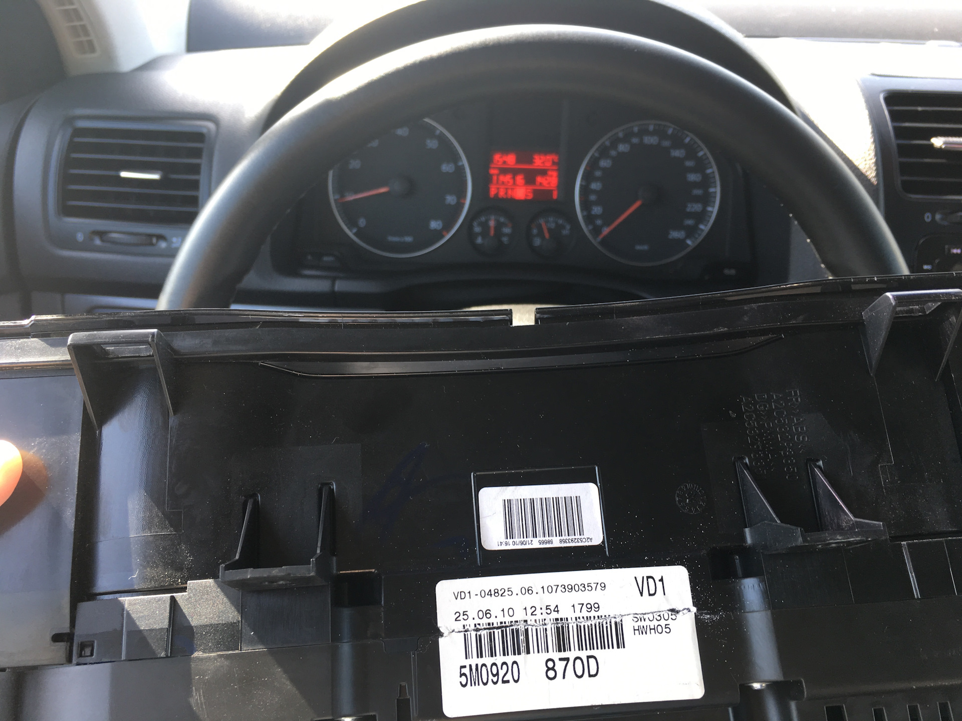

Себе же, на разборке купил приборную панель под номером 5M0920870D с чуток коцаным стеклом (подскажите кто, можно ли его полирнуть и поможет ли) и сегодня же благодаря pashustic, спасибо ему большое!, приборка была установлена!)
Итого, можно сделать вывод, что:
1K0907379AF дружит с 5M0920870D без замены блока АБС! (обязательно проверяйте у себя данные блока с теми, что я скинул)

А что за переходник? Ссылка уже не рабочая
Круто сделал, а в ней есть русский язык ? Или его можно туда залить ?)))
В моей нет русского но можно найти и с русским) ну и есть в мск человек, который может руссифицировать)

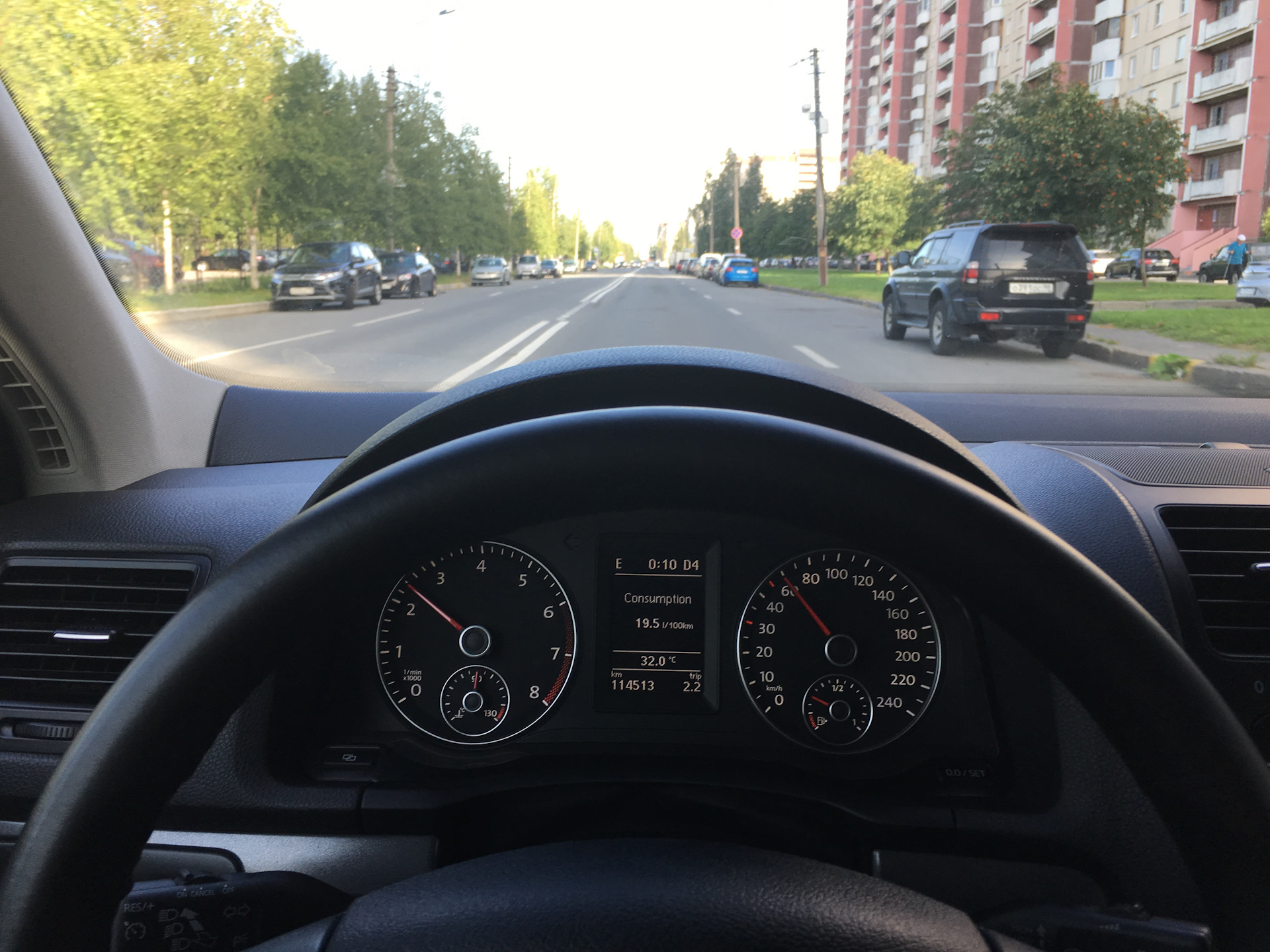

Здравствуйте. Приборку привязать и ключи получилось. Вот только теперь обороты на тахометре больше показывает чем на старой и скорость показывает меньше. У меня двигатель бензиновый, а новая приборка от дизельного двигателя. Приборной панели была шкала деления в милях, я перекинул циферблат на км/ч Как решить проблему?

Ну, если блок абс не как мой — подсказать ничего не могу… Если получится — скиньте мне в лс данные блока абс своего и какую приборку поставите, дополню статью. Хоть немного инфы появится на просторах интернета)

А ценна примерно какая за переходник?
Ну, тут кто во что горазд. Я взял за 1700 рублей. В каждом городе своя цена местная… Самый дешевый вариант это перепиновать имеющийся разъем в новый разъем. Для этого понадобиться:
1J0 972 977 D — разъем под новую приборку
000 979 009 EA — пины для него 2 шт.
Но, я просто купил переходник чтобы не мучаться
А не мог бы подсказать какой переходник?
Дополнил статью. Покупал я его у установщика своего, а так — есть на али.
Привет, а как ты нашел этот переходник
Столкнулся сегодня с проблемой разъемов, а переходник найти не могу)
Привет.а разъемы разве не разные у них?
Привет, да, разные, нужен будет переходник. Совсем забыл написать об этом.
Спасибо
Привет. А где найти у себя данные блока
Через васю в 3 блоке в Advanced 1A и оттуда сохраняешь в файл.
