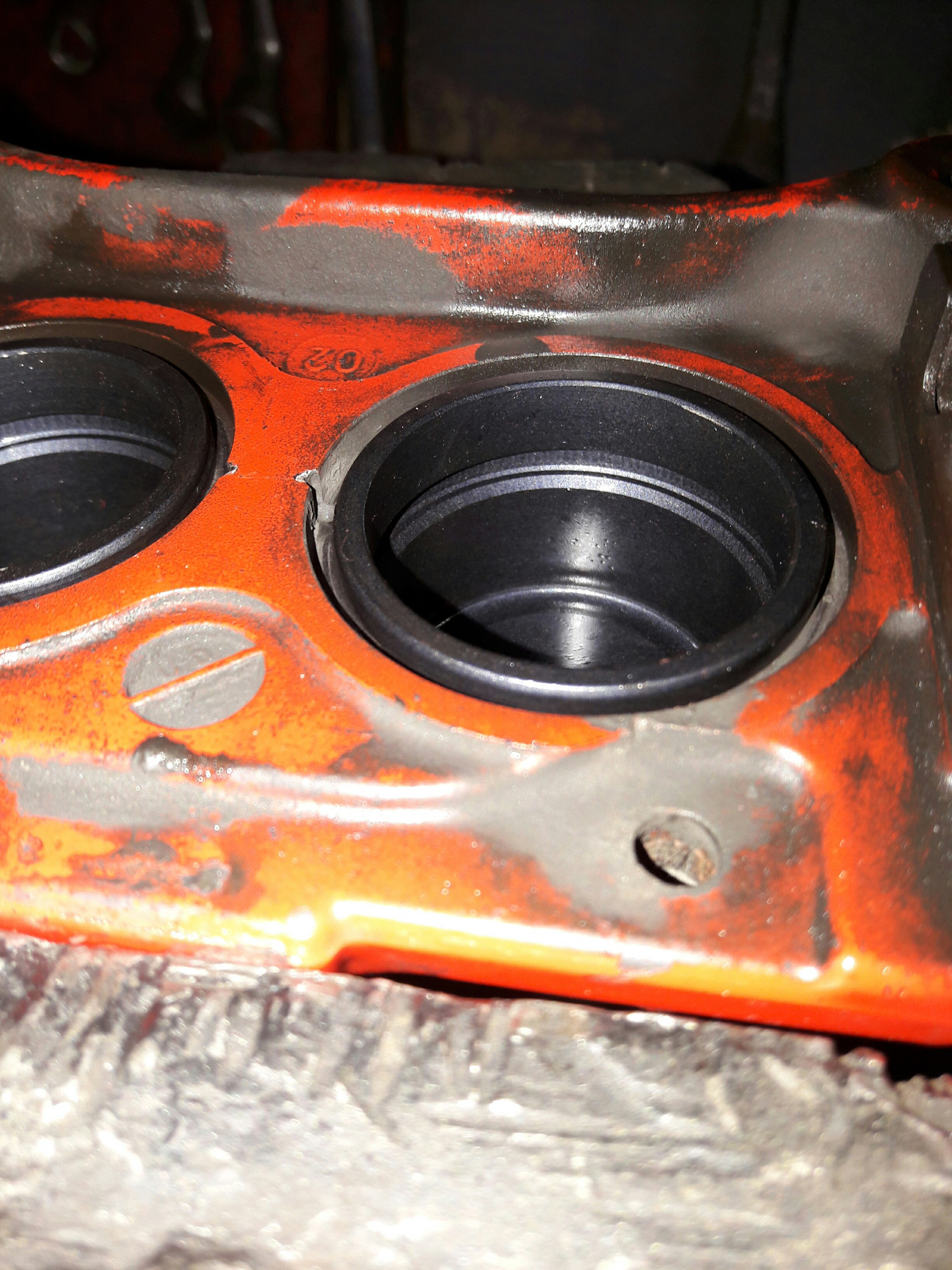

Перебрал брембы для своей же безопасности и спокойствия, а то после прожаров, пыльники как будто подгорели, а не просто потеряли эластичность, да и возраст уже не 1го ТО. Заказал оригинальный ремкомплект, включающий все резинки -пыльники и манжеты. Замена достаточно простая, главное, что бы не было заклинивших и убитых поршней- их найти уже проблематично.

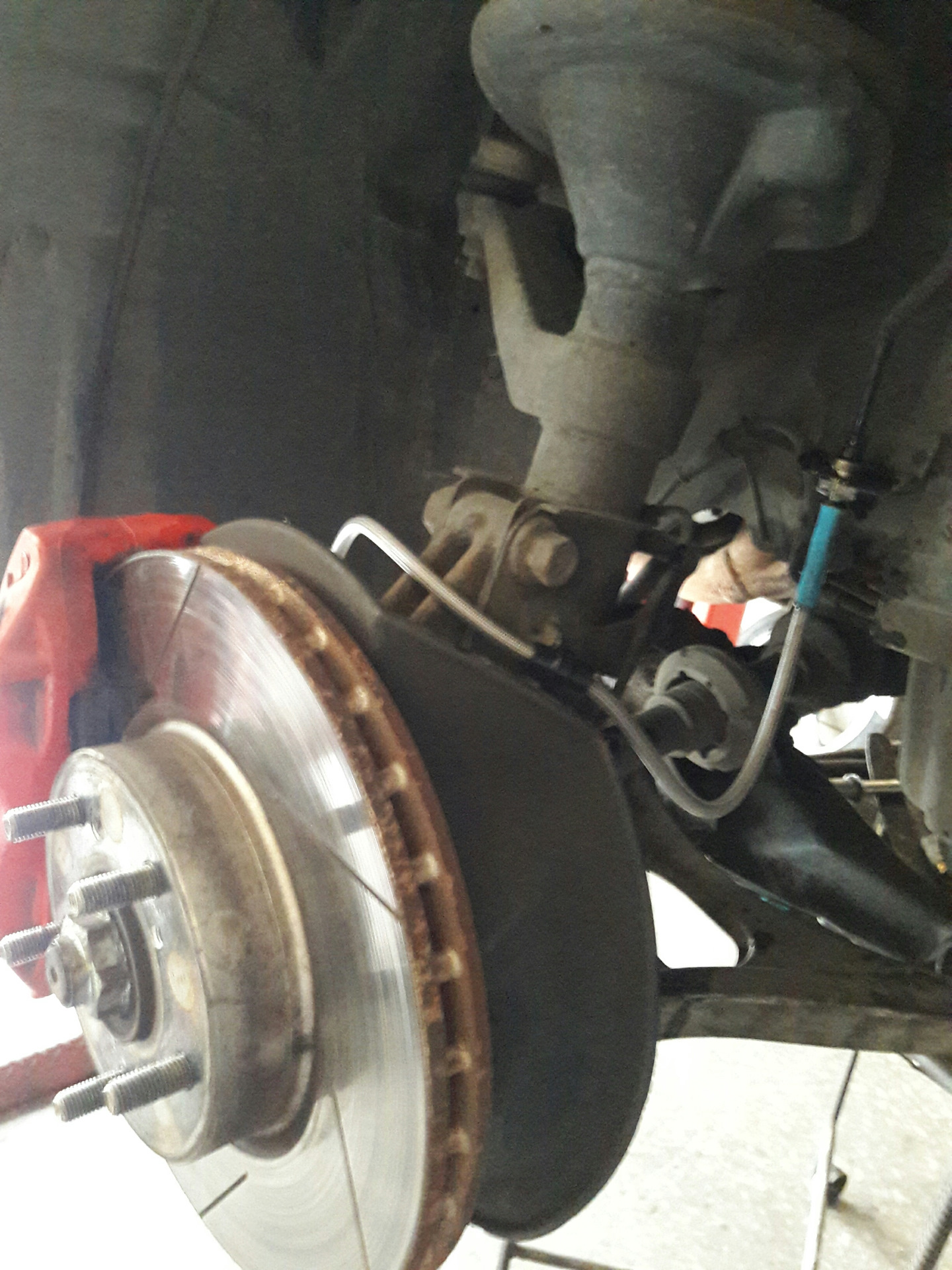

Попутно поставили армированные тормозные шланги Hel. Качество как всегда на высоте. Очень добротные.

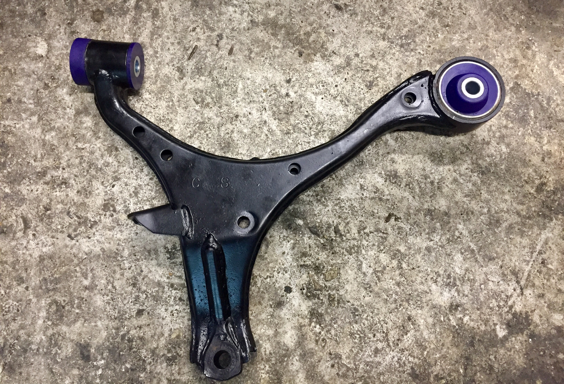

Заменил сайленты в передних рычагах на полиуритановый тюнинг от super pro из австралии со смещенными местами крепежа для увеличения кастора.
Старые сайленты уже были в печали.

Привет! Ждём результатов нового кастера. До замены сколько было?
Привет, не правильно поставили резинки на больших сайлентах в передних рычагах.
Во всяком случае на фото не правильно стоят.
Большие, которые плавающие или которые задние? Вроде по схеме ставили
Большие, вот на фото правильно стоят маленькие резинки на них.
У тебя они к "верху ногами стоят"

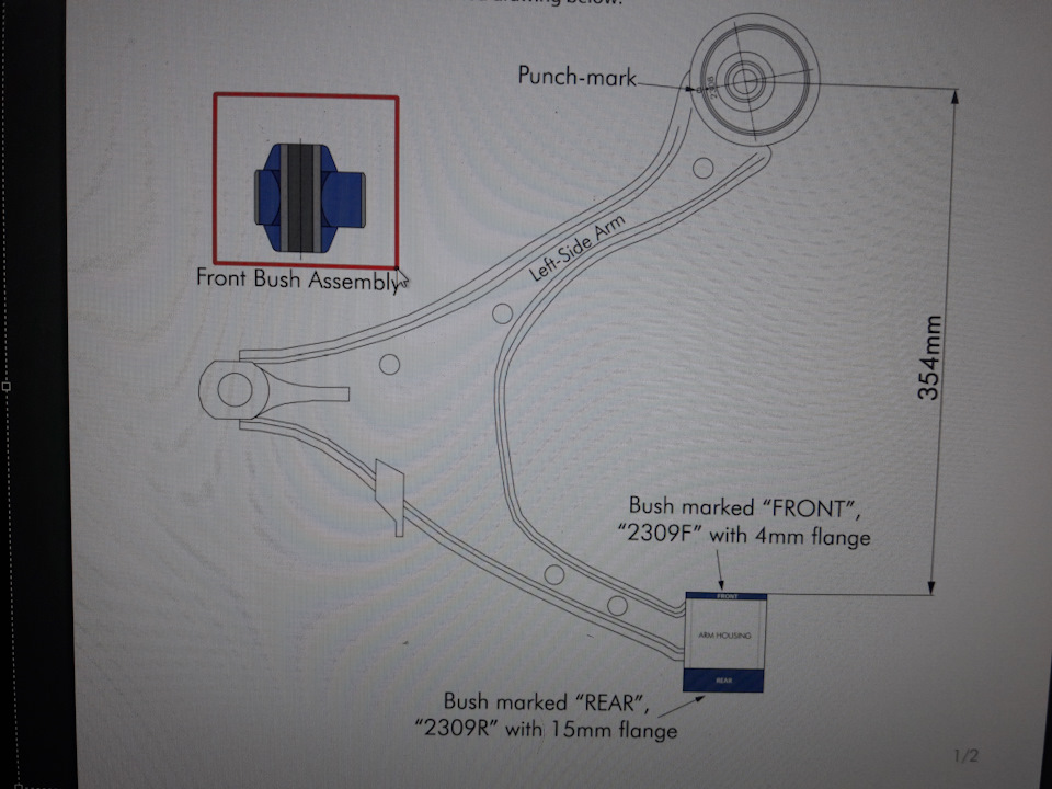

Ааа, понял.Только маленькие, конус получается наружу ты поставил. Ща на офф сайте еще поищу инфу, на схеме не было показано как маленькие ставить. Конус идеально вставал в сайлент, там паз для него даже есть, а не просто ровная площадка
Я тоже задался этим вопросом при установке, нагуглил что нужно так ставить.
Бро, всё правильно у меня. На офф сайте есть полная картина, не то что на бумагах в комплекте
Походу да, но вдживую как то не естественно выглядит))
Значит я неправильно собрал.
Бывает) гугл обманчив) предупреди владельца нового, мало ли чего
Хорошо))

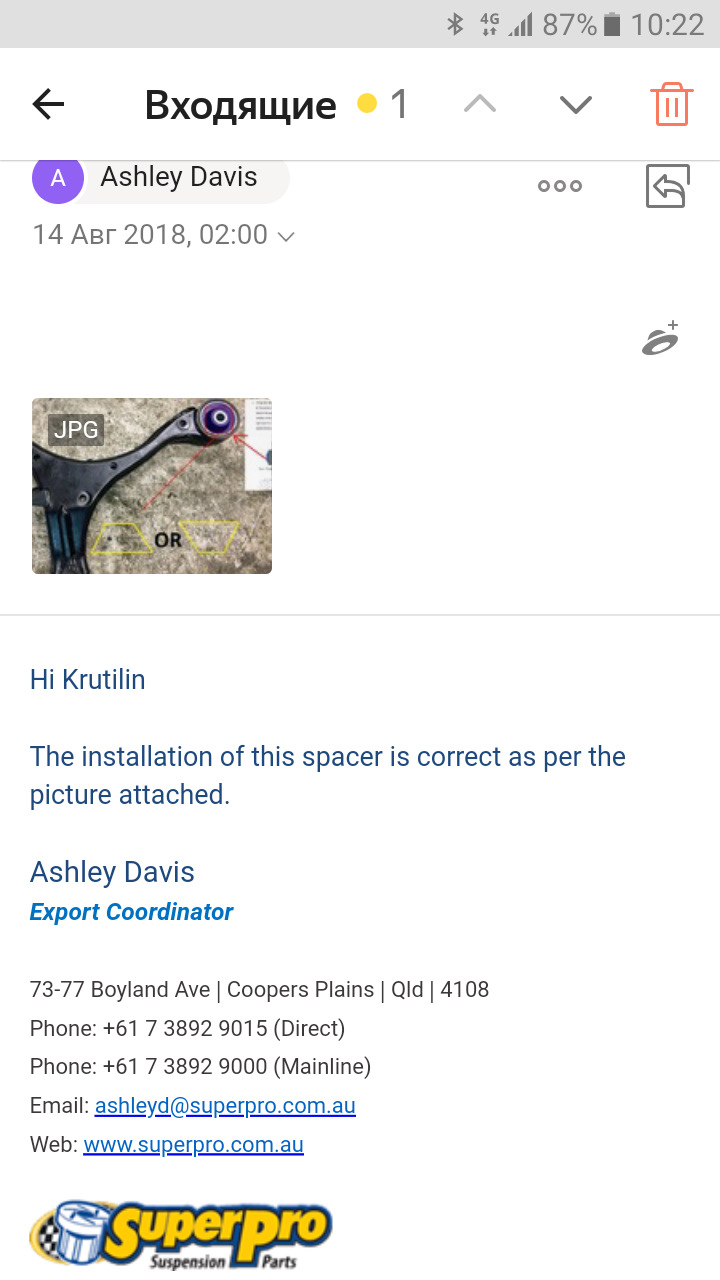

Бро! Ты прав! У тебя правильно стоят у меня нет. Саппорт подтвердил
ну вот, такое положение мне как то более понятно))
vladvitt
На всякий случай обратился в их саппорт. посмотрим, что ответят помимо инструкций
