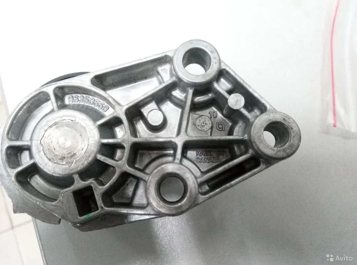

Ну и не менее красноречивая фотка. Внимание на язычки (или как их там) по которым выставляется натяжение.
Отлиты платформы совершенно по разному. Толщина перегородок и прочие нюансы бросаются в глаза.
Надпись "Made In Canada" выполнена разным шрифтом.
Логотип компании Litens на пациенте выглядит уродливой копией.

И еще такой момент. Вы все верно пишете, что кривые логотипы — один из признаков контрафакта.
Я с PR-манагерами контактировал во многих компаниях. Везде есть библия PR-манагера под названием Бренд-бук. В ней чётко описано как пишется название компании и её логотипы, какими цветами, как их надо размещать при горизонтальном и вертикальном написании. (Это для случаев когда брендированная продукция заказывается на стороне). Отклонения в пропорциях, цветах — недопустимы.

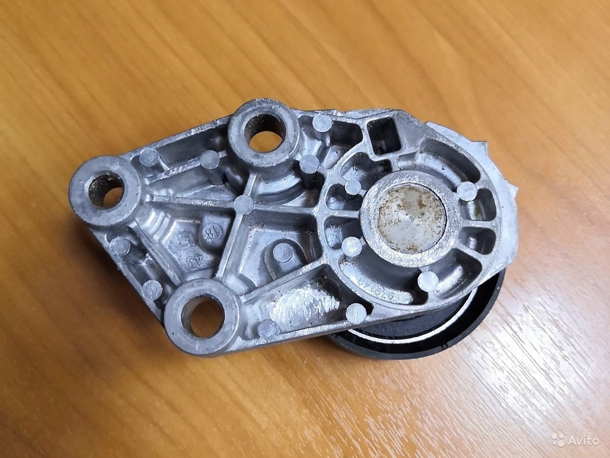

И вот еще один интересный экземпляр. На нем номер GM, страна производства находится внизу, а не вверху. Логотип ровный, с соблюдением пропорций. Если мое предположение верно, то он сделан в 2005 году, т.е. это старый вариант формы, с которой передирали форму китайцы и сделали якобы Daewoo
А это уже интересно. Благодарю.
А вот его оборотная сторона. видно номер Litens 979143, видно дату производства 18 год, логотип совпадает. Но надпись MADE IN CANADA спилена. Это продукт с китайских разборок, где запчасти с разобранных машин, чистят, ремонтируют, приводят в условный порядок, а потом фасуют и отправляют на продажу. Но как минимум до 18 года, использовалась эта литьевая форма.
43 — возможно неделя выпуска, цифр больше 54 пока не видел.
Такие ролики видел. Про китайские разборки, ИМХО, слишком смелое предположение. Приходят в коробках INA по вполне официальным каналам. Литенс в производстве подшипников не замечен, это так. А кто утверждает обратное? Это всего лишь пыльник. Подшипник китайский. Ребята решили сэкономить и сменили поставщика подшипников на некую ноунейм-контору, а пыльник, может сами делают, может тех же желтолицых попросили клеймить их логотипом, но эти ролики появились уже года два как. До недавнего времени, надпись Made in Canada присутствовала. Сейчас надпись запиливают, а, вместо неё сбоку клеют наклеку Made in Romania. Видимо, второй этап "оптимизации" являл собой перенос производства. Как то так)

Я писал иновским дистрибьюторам, как раз с 2018 года произошел перенос производства ролика из канады в румынию, потому и стирают надпись сделано в канаде, первое время еще лепили сбоку наклейку что в румынии сделано.
А позже уже пошли чисто румынские отливки, они почему-то легче по весу, как пластиковые
Мне с того времени удалось подержать в руках оригинальный ролик. Это Litens, действительно сделанный в Румынии (у них есть там завод). Сбоку прилеплен стикер Made in Romania. При том, что литьё было сделано в канадской форме(!), а надпись MADE IN CANADA была очень аккуратно зашлифована на станке с ЧПУ — руками они уже ничего не спиливают. Если бы я не знал куда смотреть, я бы этого и не заметил. Так что румынский Litens вполне себе собирается из канадских запчастей. Почему затирают — писать на продукции производимой в Румынии, большими буквами сделано в Канаде, как-то не правильно. Так что всё официально и это белые запчасти.
Уже давно румыны ничего не затирают, уже делают свое литье, теперь там надпись выгравирована made in romania, стирание и наклейка сбоку — был переходный период переноса производства, когда еще канадский задел использовали.
А теперь механизм натяжения и отливка чисто румынские, ну и китайский подшипник litens 6006-2RS

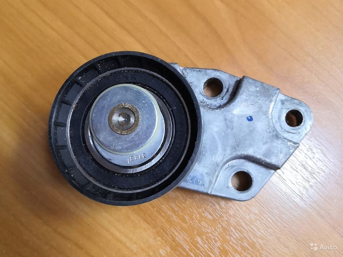

Вот вам еще в вашу копилку. Фото из о объявления о продаже ролика на авито в Самаре. На лицевой части на защите подшипника написано LITENS (хотя Litens в изготовлении подшипников не замечен). При том, что даже маркировка на шайбе, как у оригинального Litens. Последняя цифра приподнята.
В комплекте Контитеч до сих пор ролики NTN
