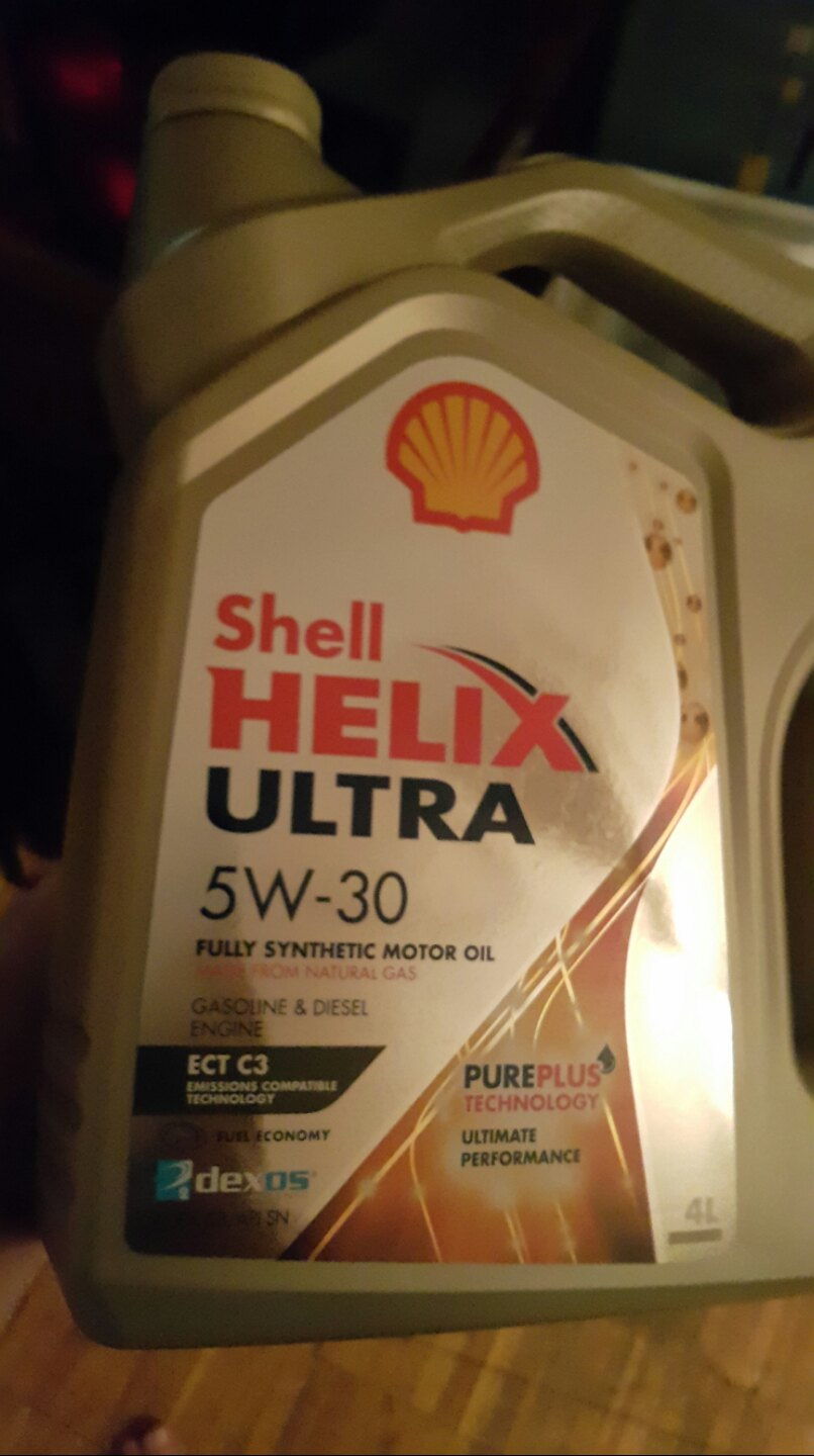

Мне лень спорить сейчас
Знаю что шелл шлак и идеально подходящего в их линейке для Рио нет
У Шелла есть HX8 A5/B5 5W-30, вот он как-бы более подходит для наших двигов. И не лейте никаких присадок.
ну и нафига ты туда 5w40 льешь? Заводом положено 5w30.
а где это написано?
Книжечку у машине открой и почитай

Блин и что теперь будет
По мимо вязкости, на маслах еще есть допуски к двигателям. Коих на этом шеле скорее всего нет
VertoletMI-24
у этого масло допуск по апи проходит, а вот илсак нет…
А так думаю ничего не будет, поменяешь через 7-8 000. Мне диллеры 5w-40 до 90 000 лили, черти. ну и я бамбук не следил. Теперь на Тотал перешел
VertoletMI-24
да ничего не будет. Езди не парься.
Просто меняй масло разв в 7000-8000 тыс и все будет пучком
