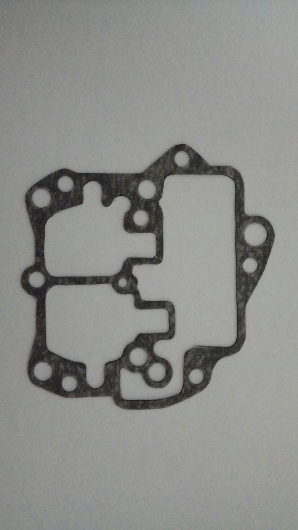

Настала пора меня прокладку, из под старой уже подекать бензин начал + крышка карбюратора оказалась изогнута.
Первым делом нужно поровнять крышку, много кто просто стачивает напильником или ещё чем лишнее, но я решил поровнять, как это сделать вы можете посмотреть набрав на ютубе "рихтовка карбюратора" .
Вторым делом нужно было вырезать прокладку, вырезал из картона, не помогло. Решил вырезать из бензостойкой резины, но нигде не смог её купить, нашел паронит 0.8 мм, такая же толщина была и у прокладки. Обидно, что на работе полно паронита, но самый тонкий 2 мм) Паронит 0.8 мм довольно прочный и легко потдается ножницами, для этого лучше взять острые маникюрные ножницы ( я для этого дела даже их купил))
Вырезаем прокладку. Что бы это сделать нам нужен контур, так вот, как его получить. Не рекомендую обводить старую прокладку, будут погрешности из-за которыз плохо встанет на место. Я просто на самом карбюраторе покрасил чернилами нужный контур
сверху ложим кусок паронита и на нем прекрасно отпечатывается нужный нам контур.
Отверстия я выбивал головкой из набора, паронит нужно положить на что-то твердое.
Все встало как родное, не течёт и тд. Если есть свои руки, зачем кому-то переплачивать)
Удачи и не ломайтесь!

Чет как-то сложно. Есть способ проще. берешь киянку прикладываешь бумагу или паронит к поверхности и пристукиваешь только не шевелить а отверстия делаешь шариком от подшипника

Вот тут есть отсканированная прокладка в оригинальном размере, если принтер умеет печатать в натуральную величину, очень помогает))
dinamitry.eniko.ru/reports/keihinII_a80.htm
dinamitry.eniko.ru/report…80.pic/gasket_keihin2.tif
Спасибо, но это кёх второй, у меня первый. А так интересно почитать
