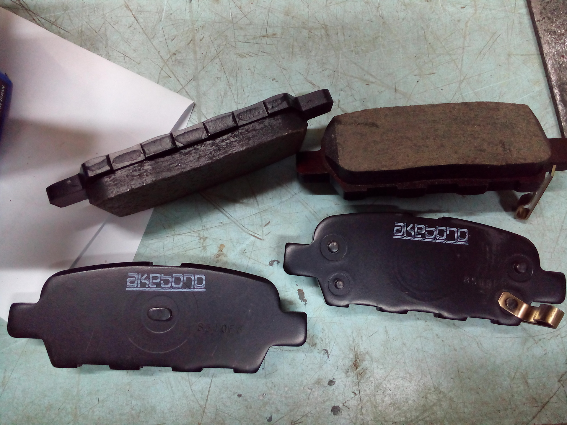

Задние колодки стояли еще родные и ни разу не менялись при этом пробег икса уже перевалил за 200 тысяч. По правде сказать я бы и дальше продолжал ездить если бы они, колодки, сами о себе не дали знать при помощи скрипунов…

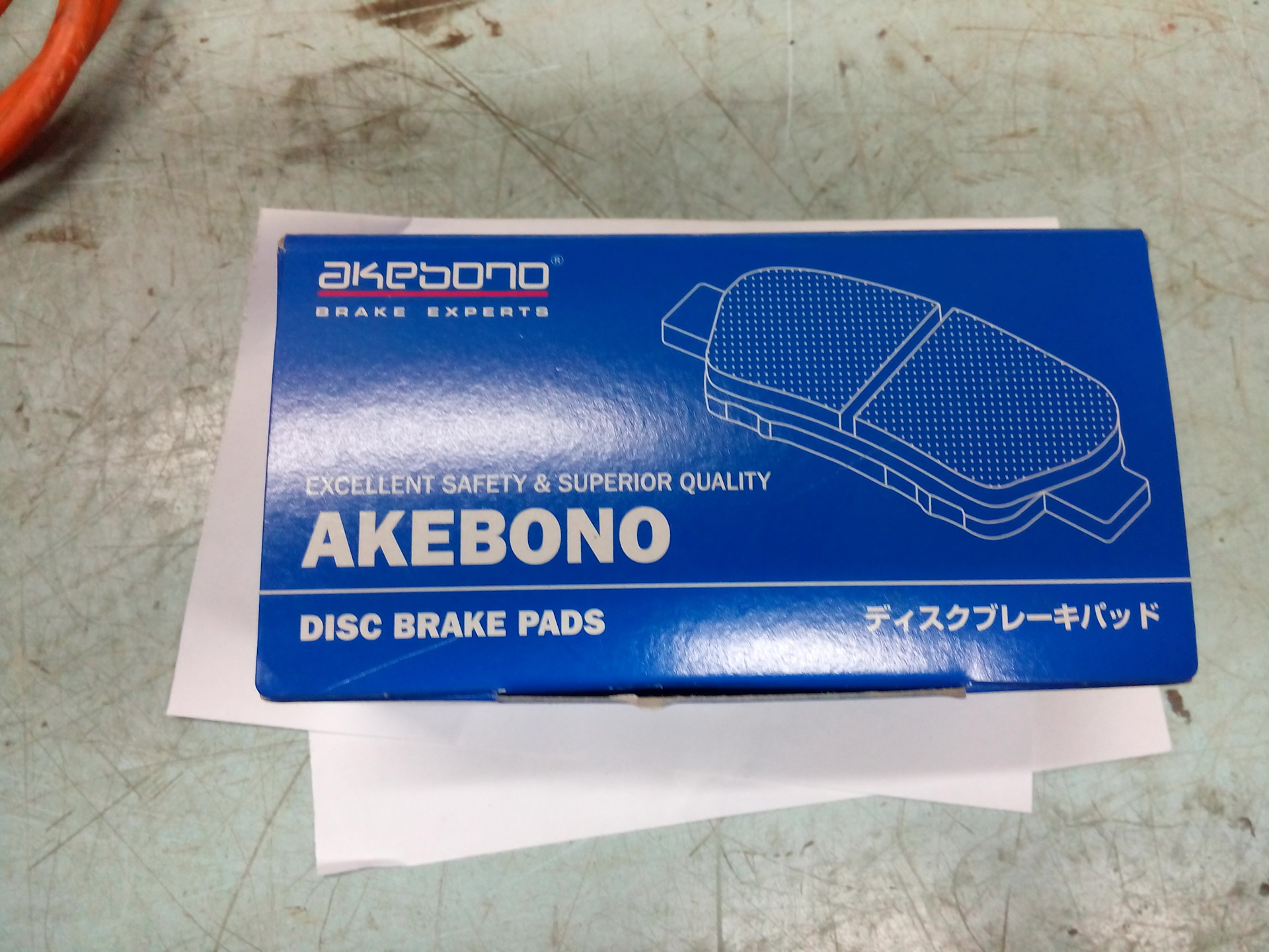

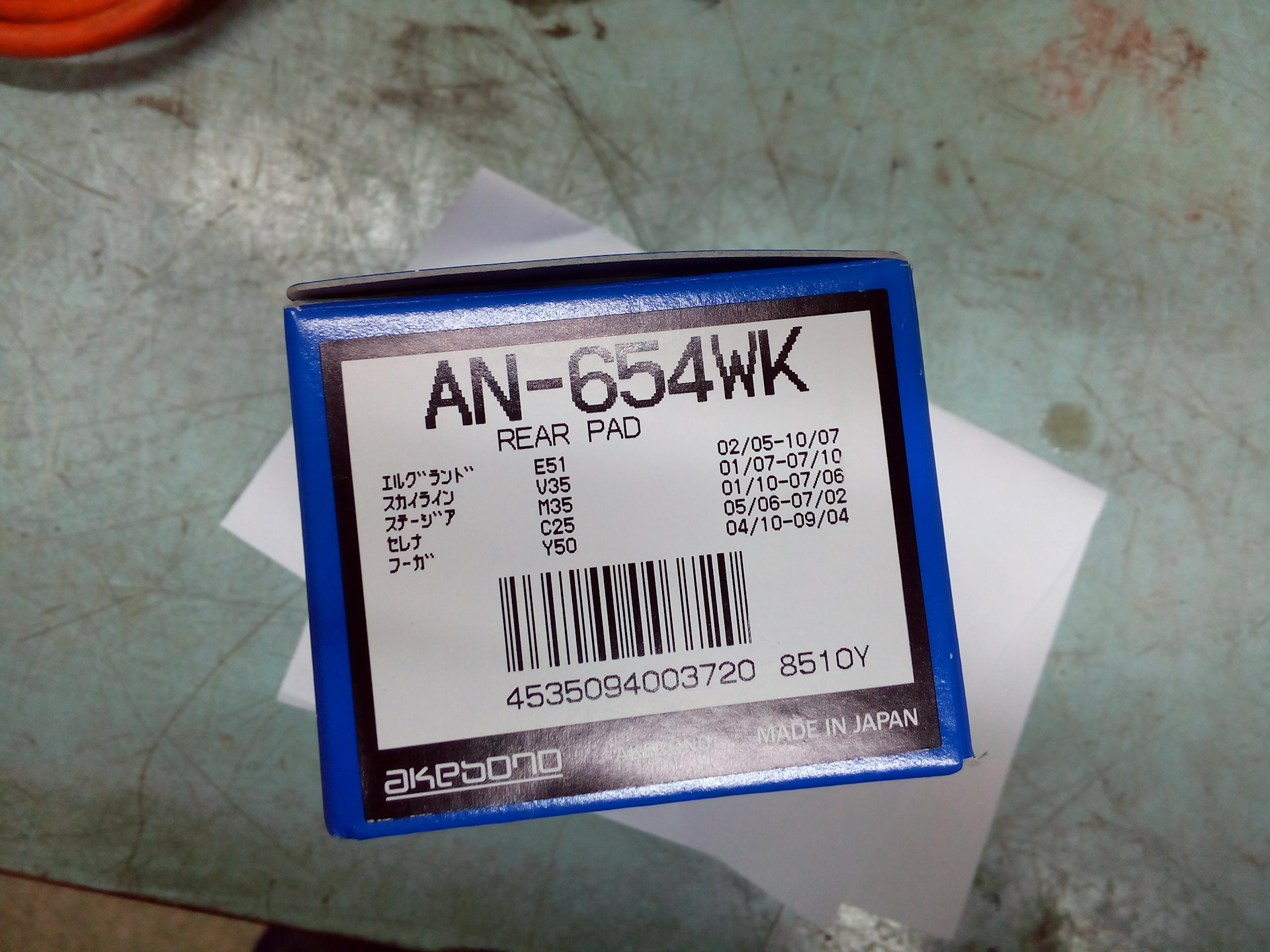

Для замены были куплены колодки AKEBONO AN654WK, которые фактически являются оригиналами.
Почему именно AKEBONO? Да потому что:
Задние тормозные механизмы T30 и T31 разработаны фирмой Akebono и полностью совпадают с
Nissan 350, ALTIMA (L32), BLUEBIRD SYLPHY (G11Z), CUBE (Z12), MAXIMA (A34), QASHQAI (J10E) (J10Z), ROGUE (S35), SENTRA (B16U), TEANA (J32), TIIDA (C11X), X-TRAIL (T30), X-TRAIL (T31), Nissan Murano (Z50), RENAULT Koleos.
Оригинал на японце Nissan AY060-NS026 (он же AY060-NS047) 2800 руб
Оригинал на европейца Nissan 44060-8H385 (он же D4060-JA00A, D4060-JA00J, 44060-8H3X5, D4060-8H385) 1800 руб.
Еще оригинал: Nissan 44060-AL585 (44060-CB10J, 44060-AL586) 2200 руб.
Поставщик конвейера в Японии фирма Akebono (номер Akebono AP59H-FF).

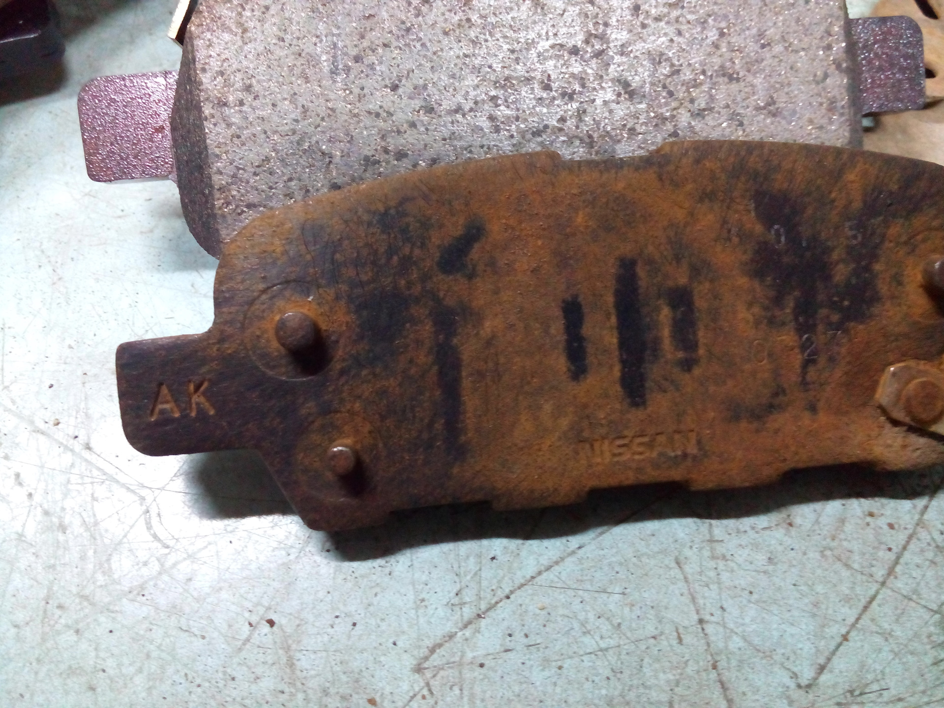

Что так же подтверждается родными колодками:
Как видно выштамповка NISSAN и так же присутствует АК что есть сокращение AKEBONO

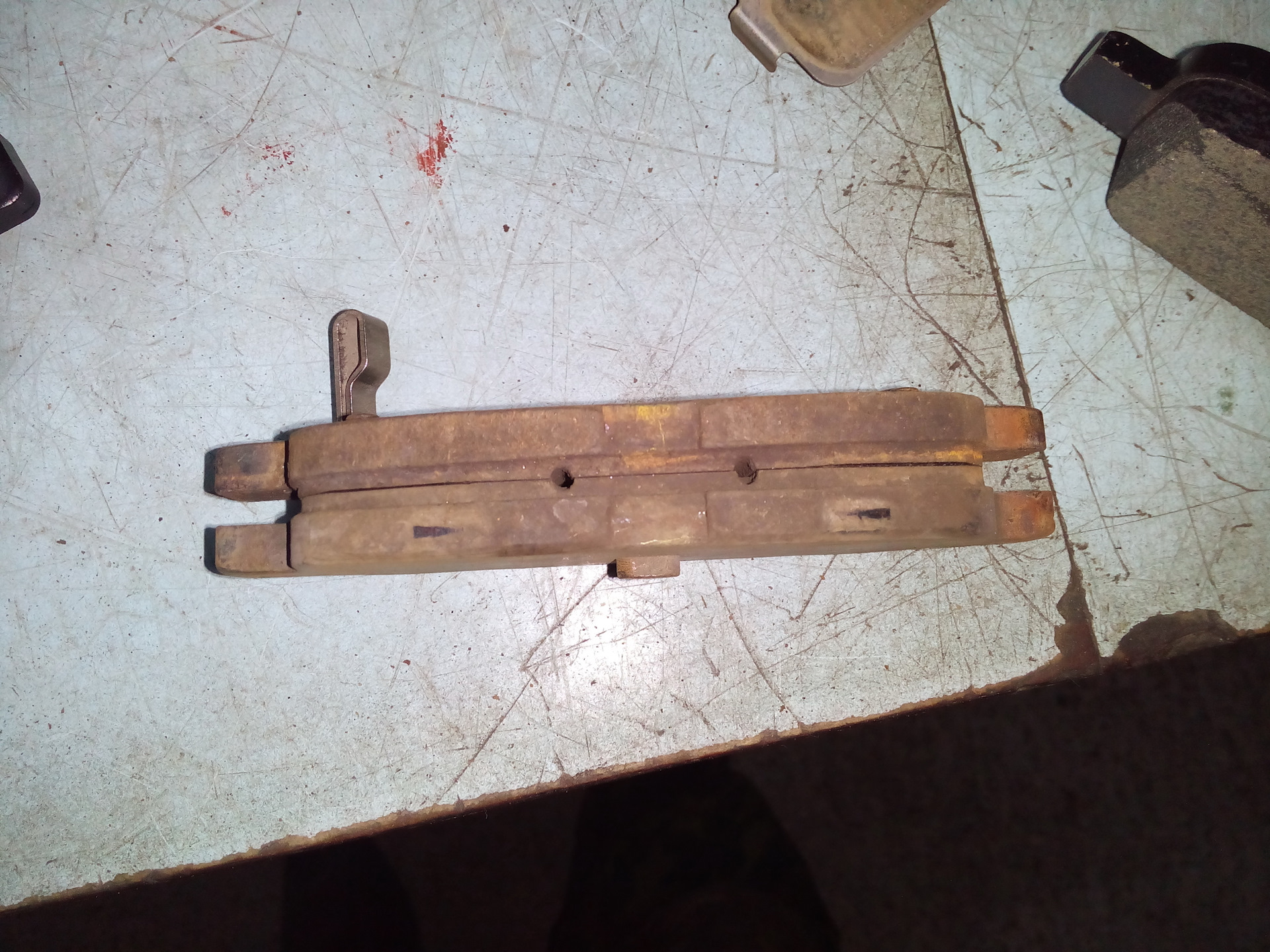

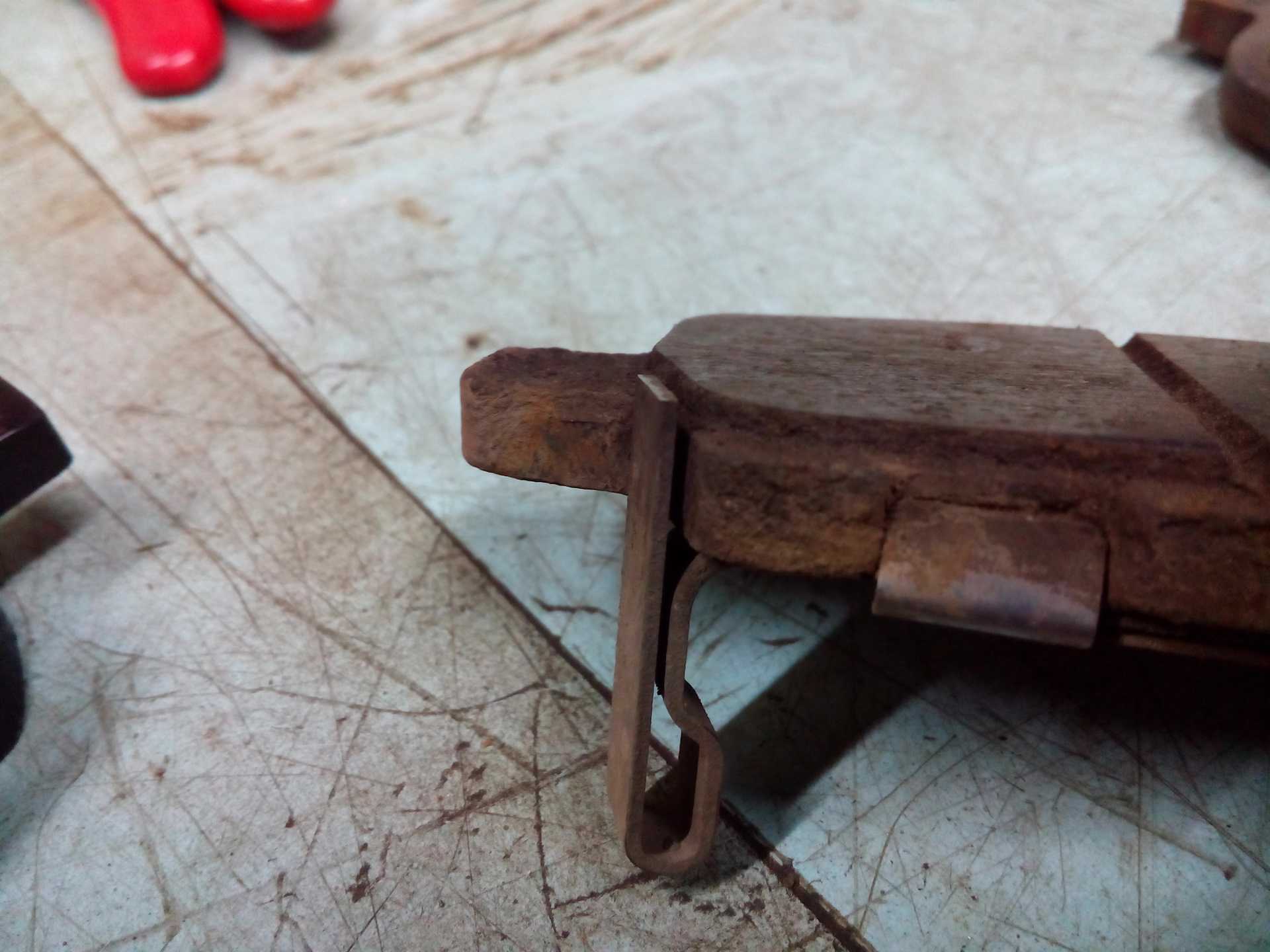

Родные колодки за 200 с лишним тысяч км сносились до скрипунов.
Что особенно понравилось, что за такой пробег износ колодок равномерный без перекосов:

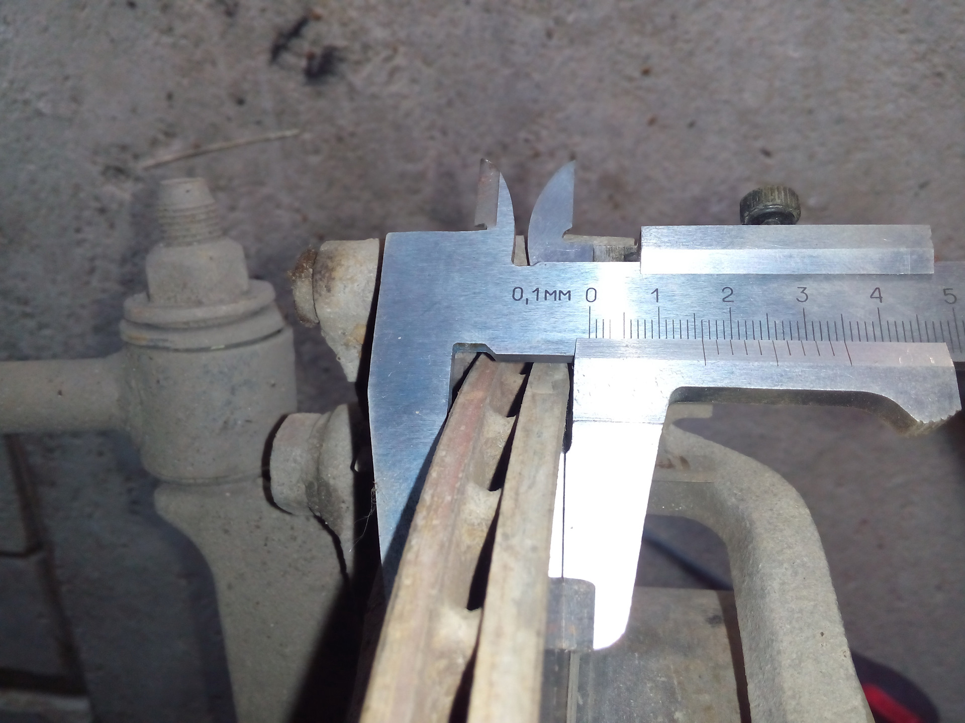

Толщина дисков в полном номинале:

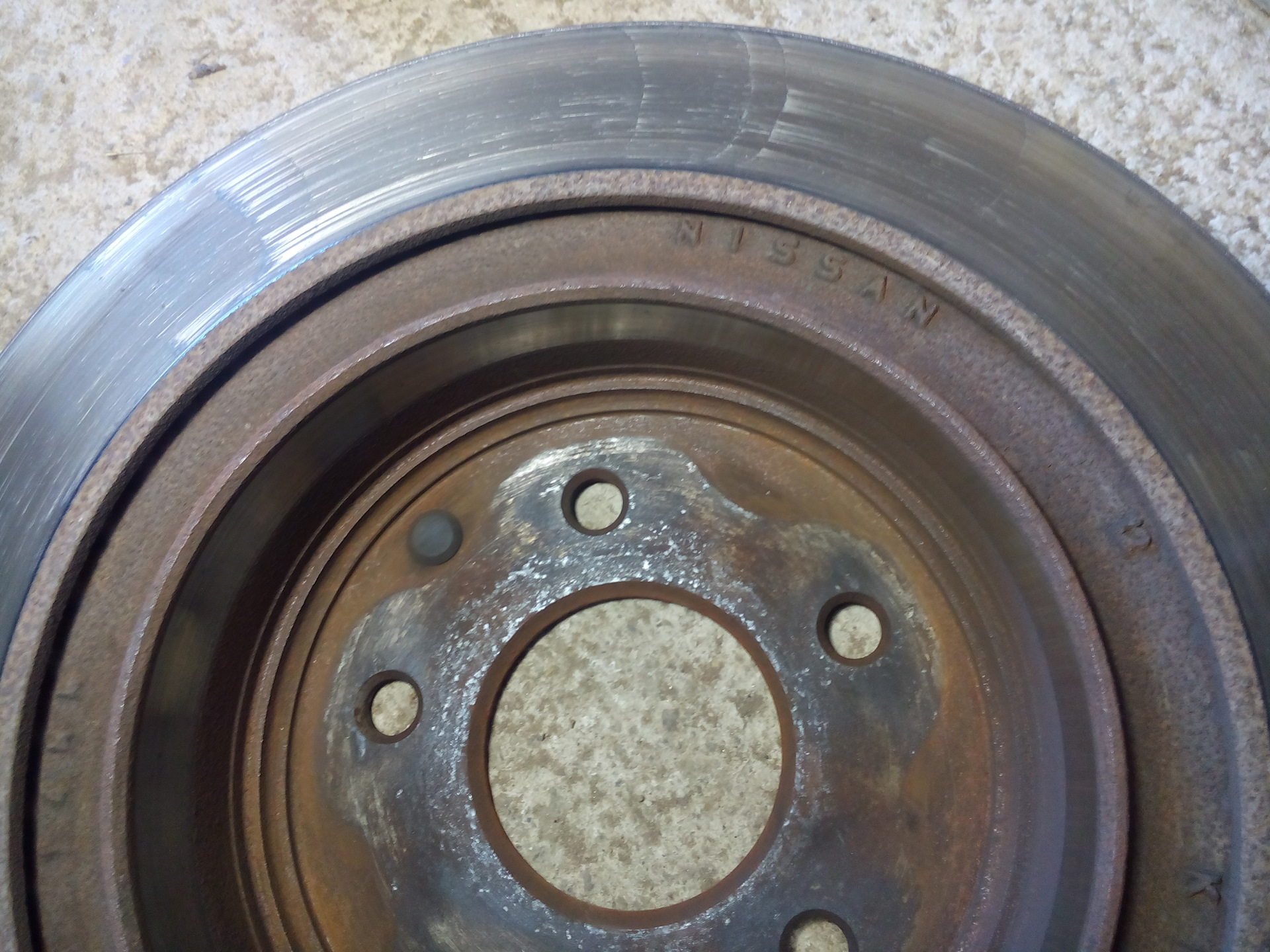

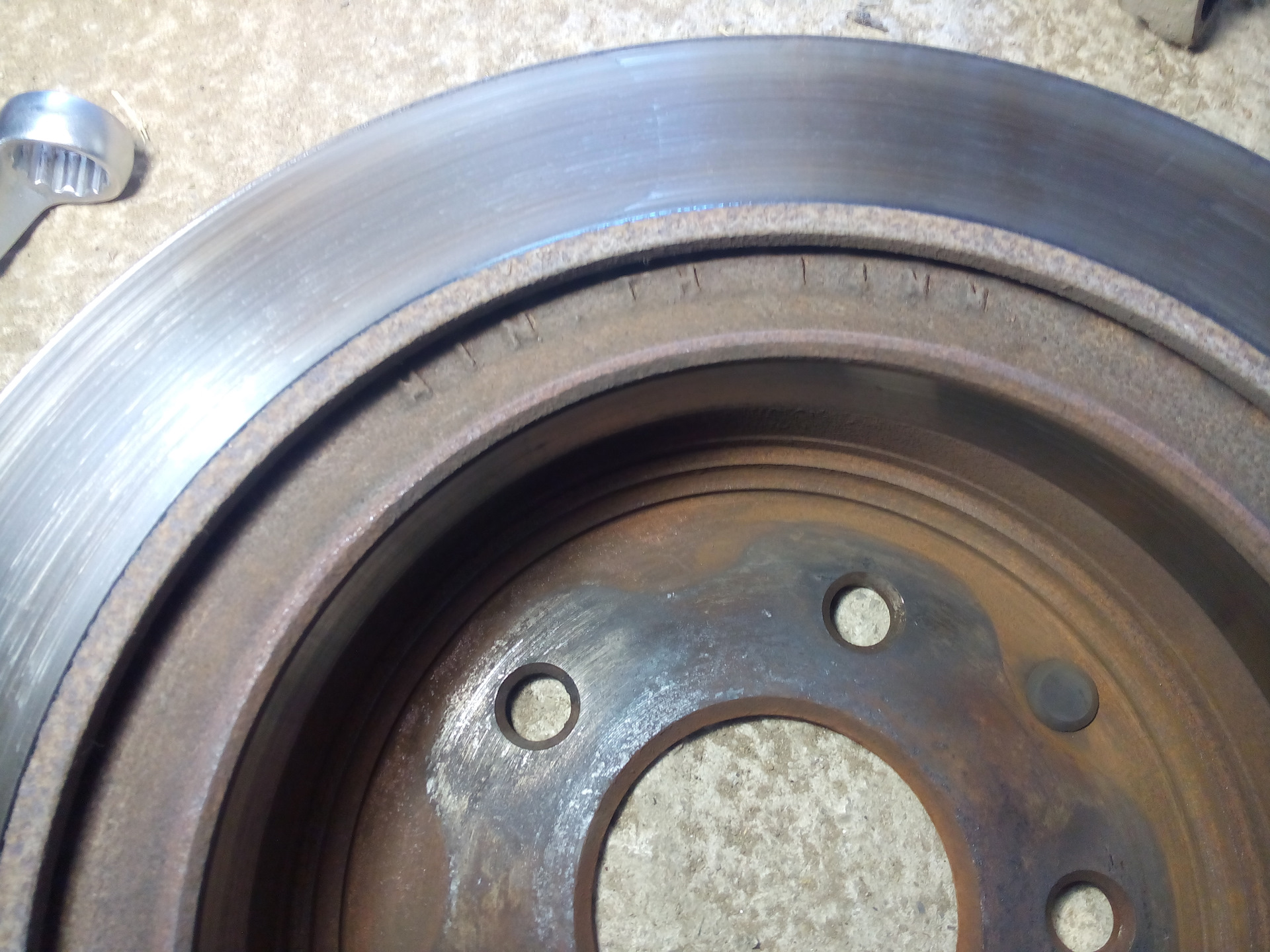

Кстати, на самом диске так же присутствует информация о минимальной толщине:
Диски живее всех живых, что не может не радовать.

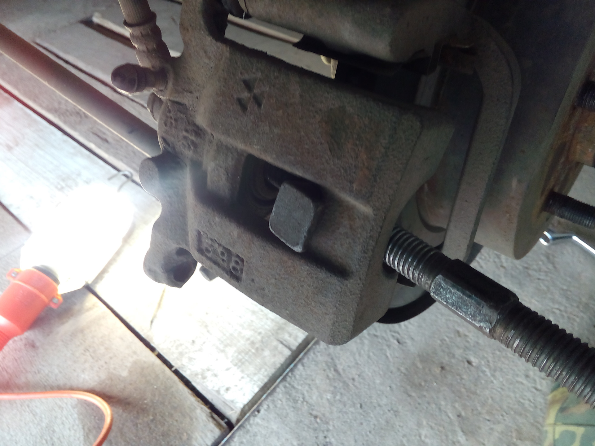

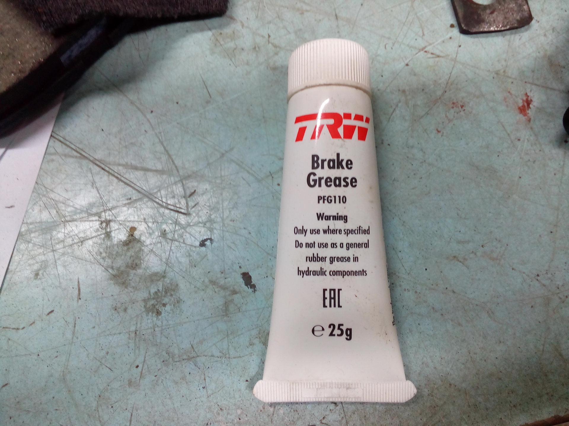

Далее сборка в обратной последовательности, попутно очистил направляющие и смазал новой смазкой TRW PFG110
Для утапливания поршня в суппорте использовал стяжку для пружин стоек. Минута делов и поршень утоплен без лишней свистопляски.
На две стороны времени ушло в районе часа.

Можно номера переда и зада акебоно? Присматриваюсь какие бы колодки поставить, как понял в посте указаны только зад, в бортовике были стояночные.
Не знаю из какого они металла, но что передние диски, что задние стоят еще родные. Пробег уже перевалил за 240 тысяч.
Колодки:
Зад: AN654WK
Перед: AN629WK

Что то не верю что за 200 тысяч не меняли у меня диски задние за 80000 сносились оригинальные странно как то
Верить или не верить право каждого… Это задние диски, износ у них гораздо меньше чем у переда, но на моём иксе и передние диски родные. Колодки были заменены.
