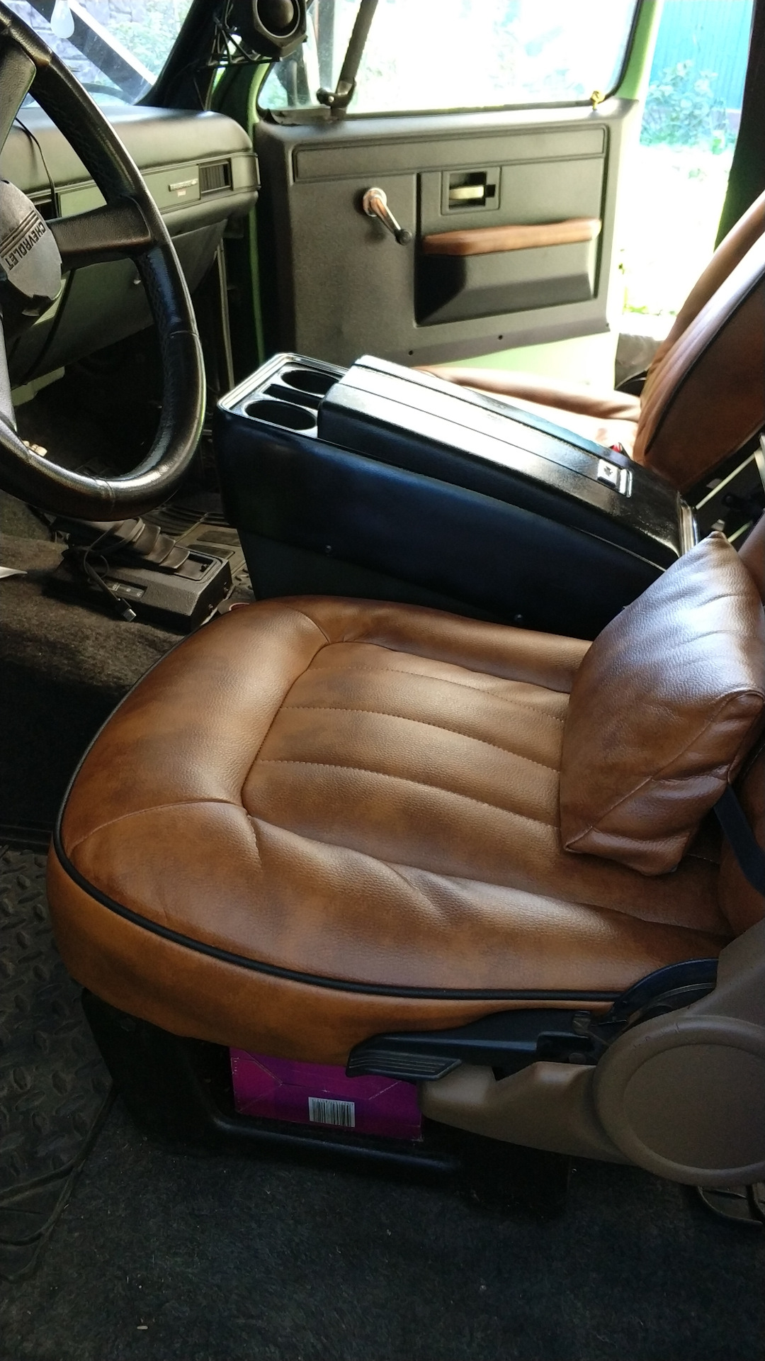

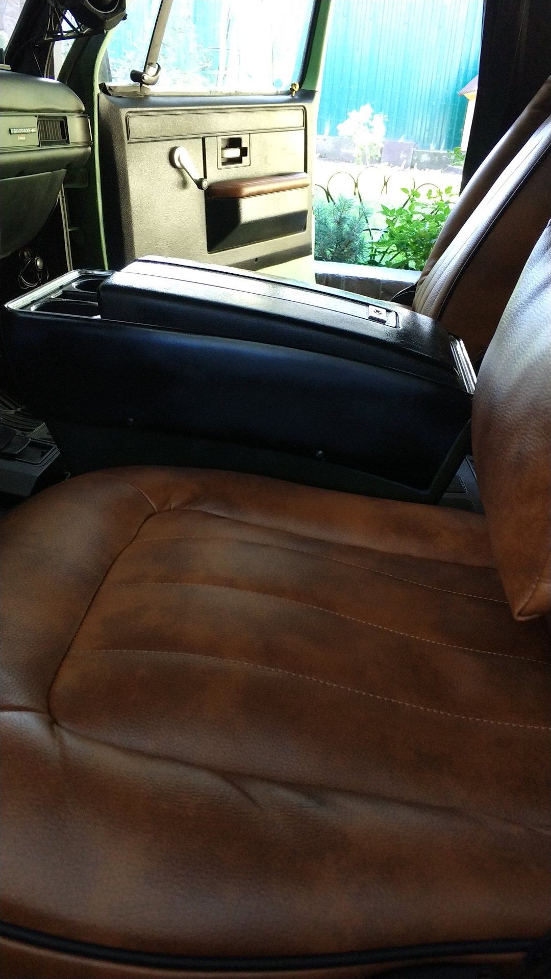

И так получил я убитую центральную консоль для К5. Задача — привести ее в должный вид и установить выше стокового положения, так как в стоке она слишком низко, облокотиться рукой фактически не возможно.

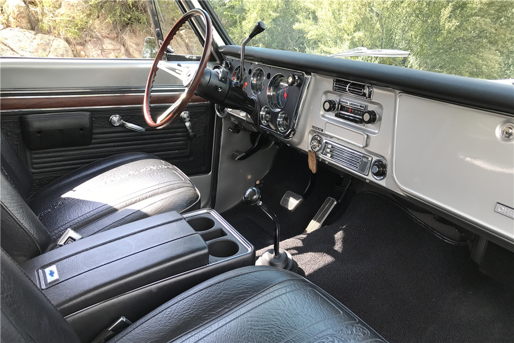

консоль в стоке

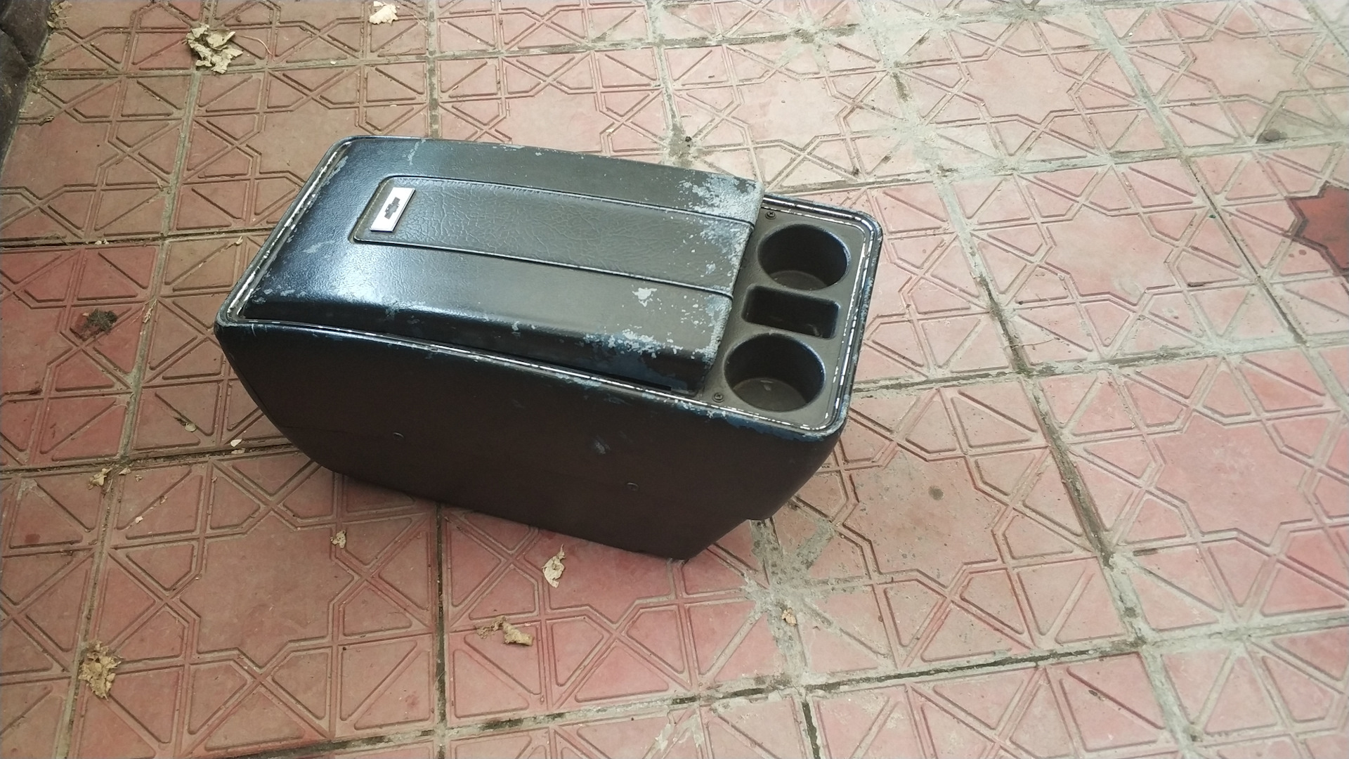

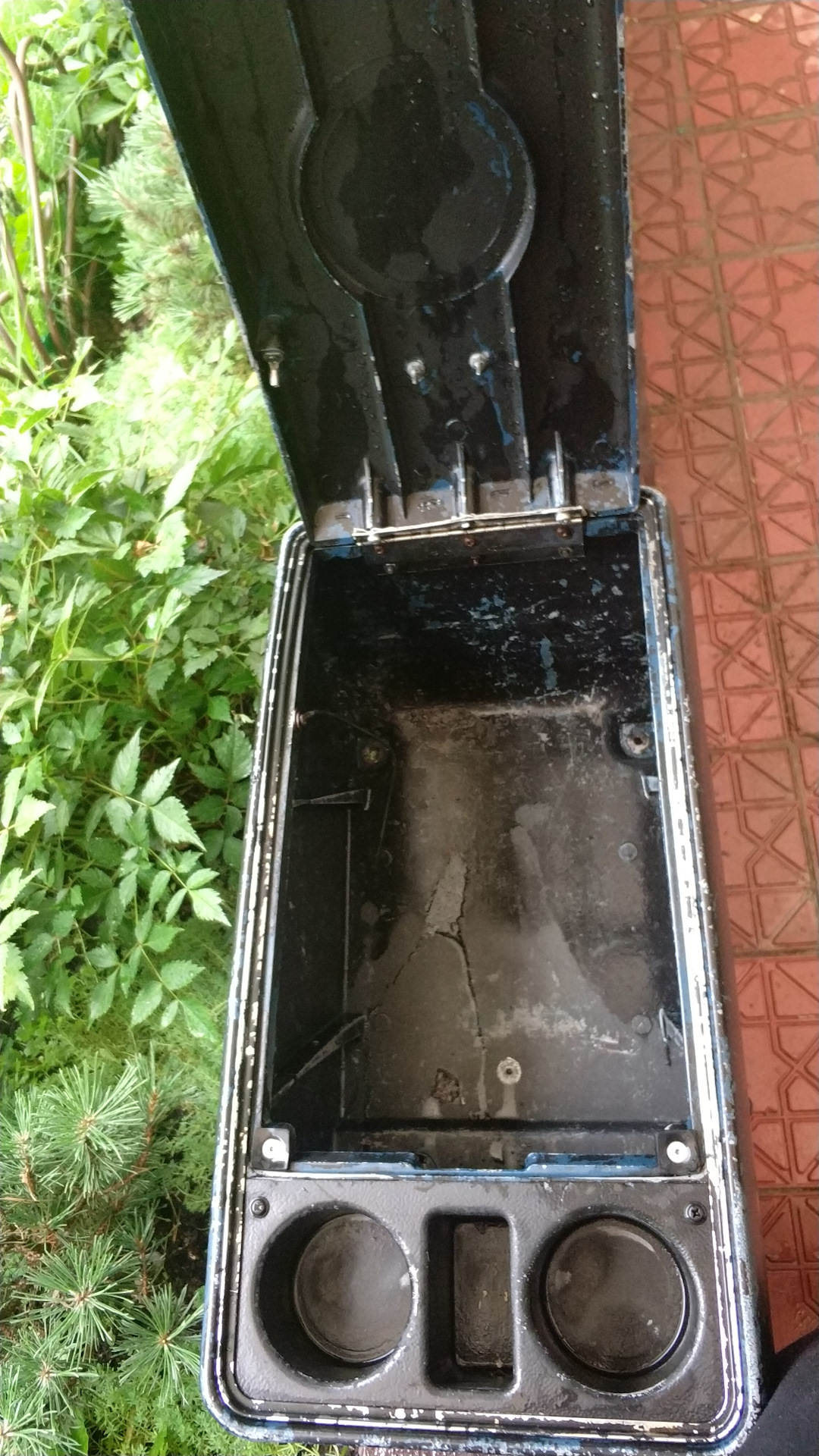

исходное состояние консоли

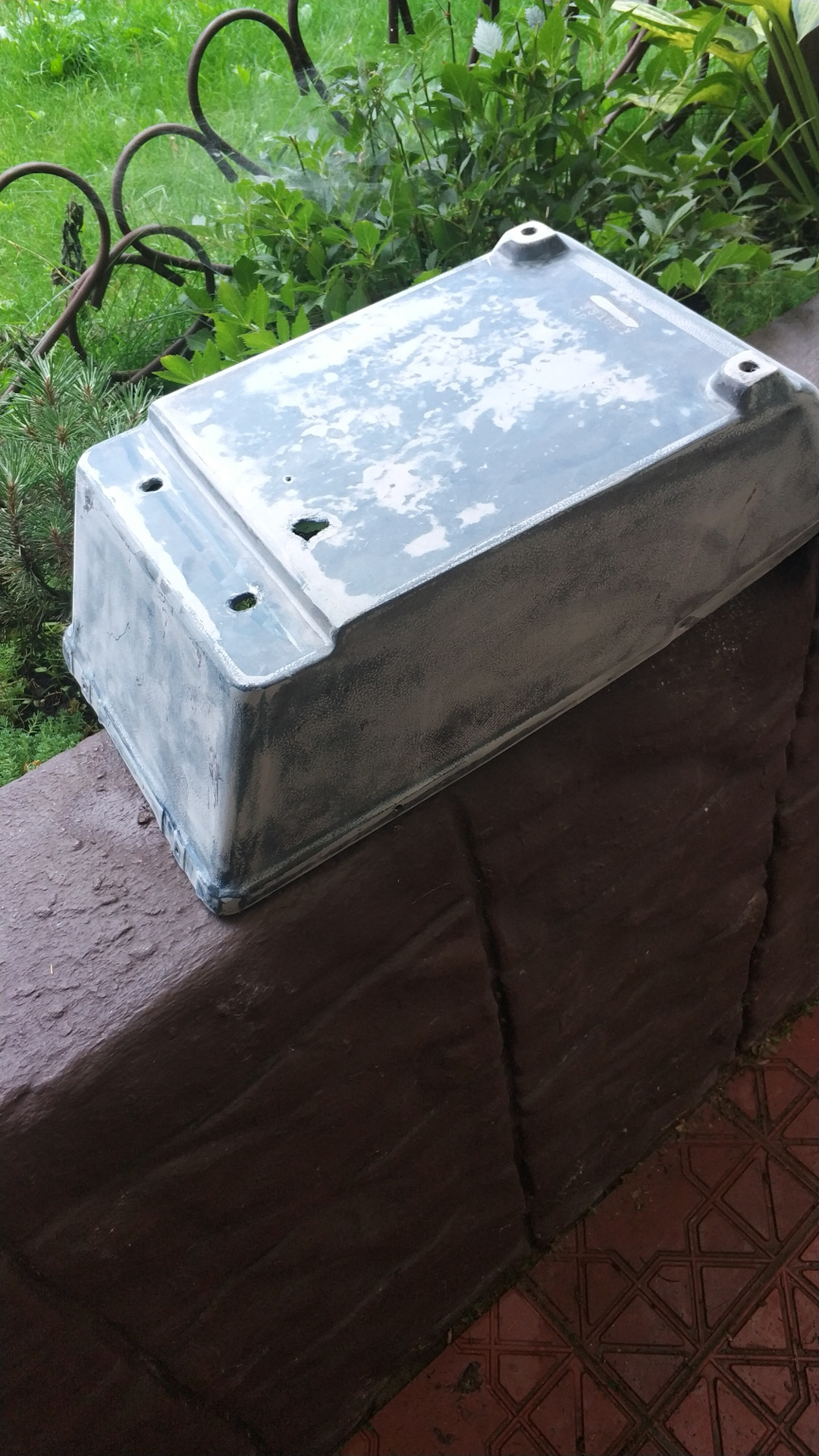

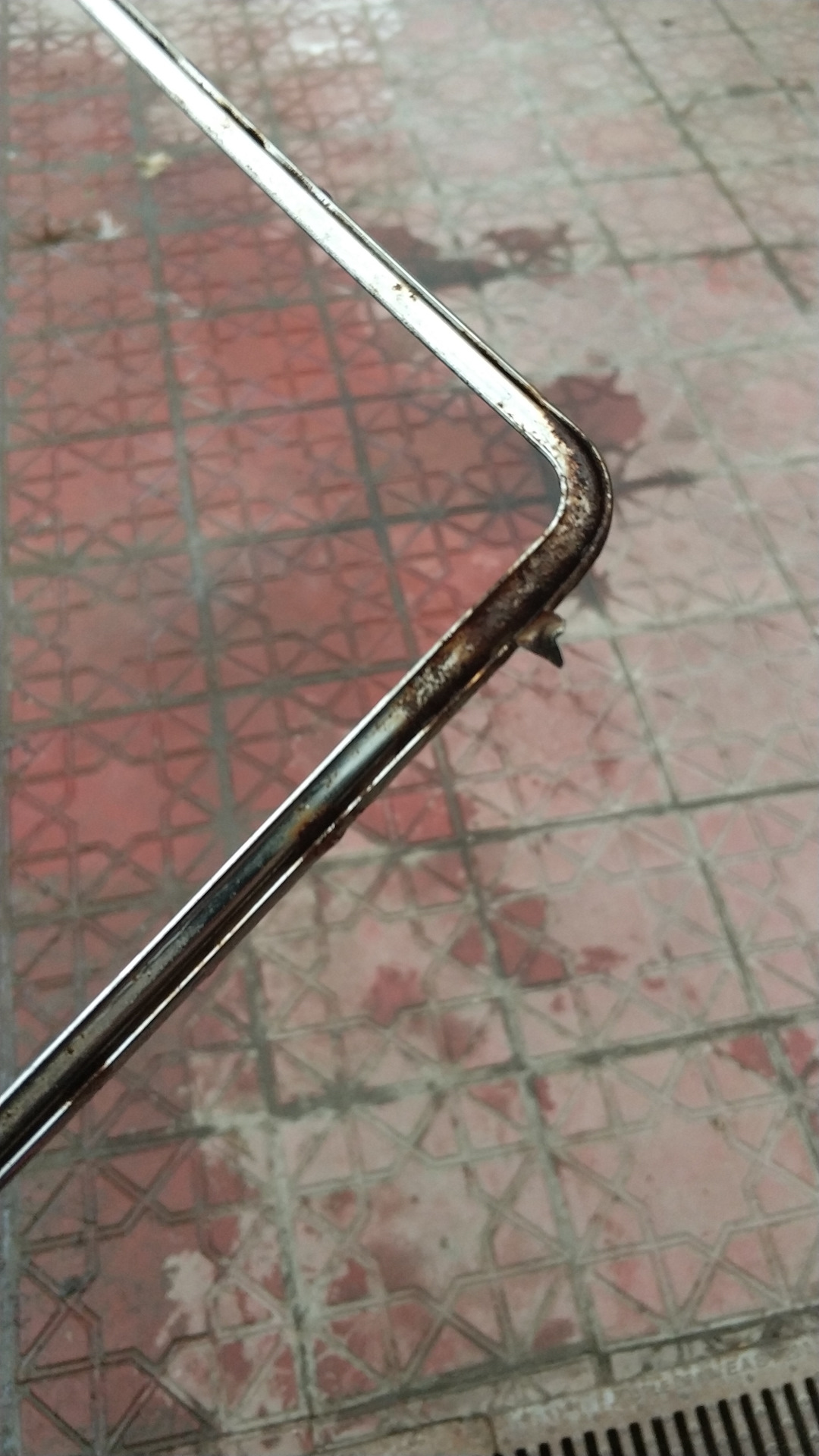

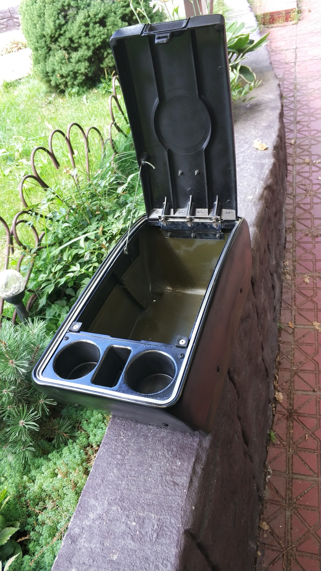

Работа пошла. Металлическая вставка очищена от ржи и старой краски
Все пластиковые детали очищены от многослойной краски

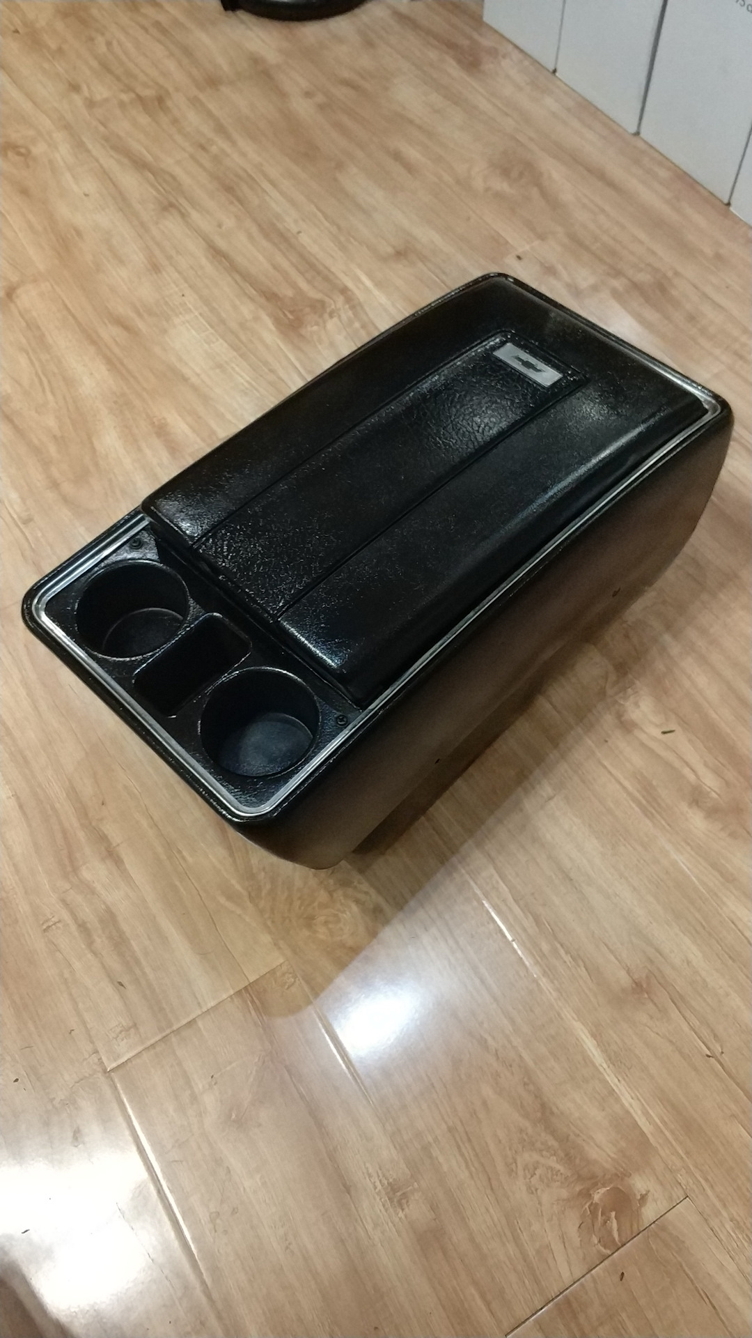

Все покрашено и собрано
Нижняя часть выкрашена в хаки

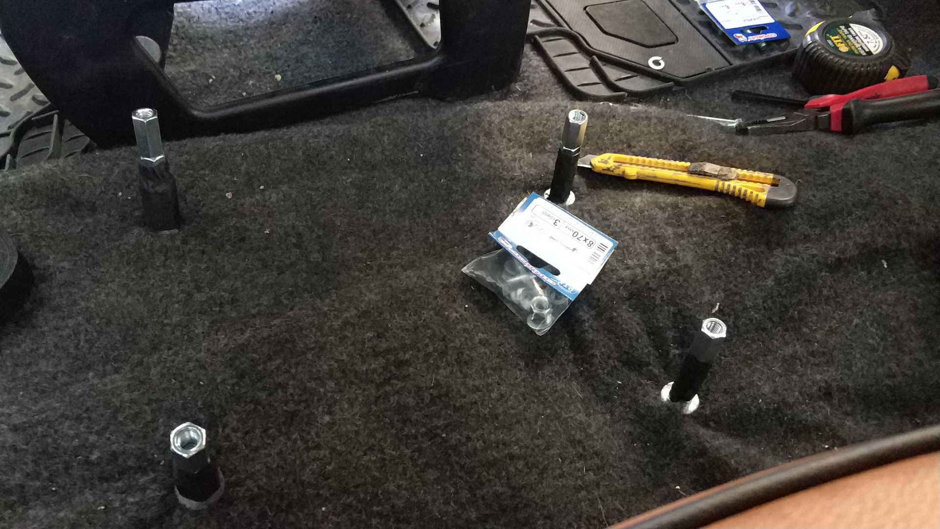

Установка. Использовались длинные болты с переходной гайкой
Итоговый результат
UPD: Поездив несколько дней решил приподнять заднюю часть еще на 4 см, просто поменял болты 30 на 70 :)
