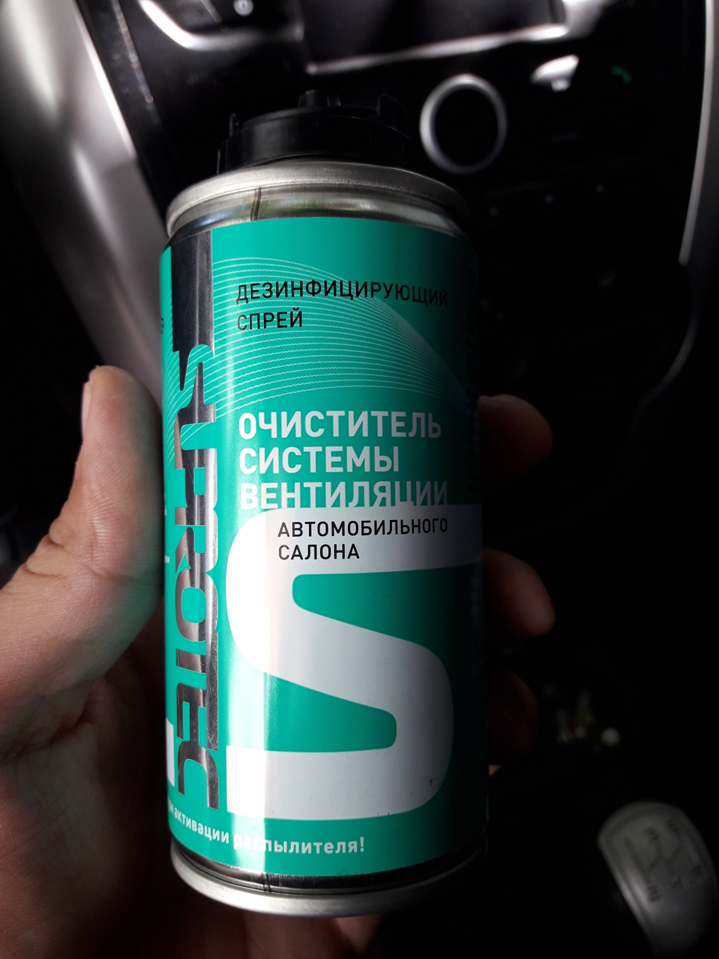

Всем привет народ.

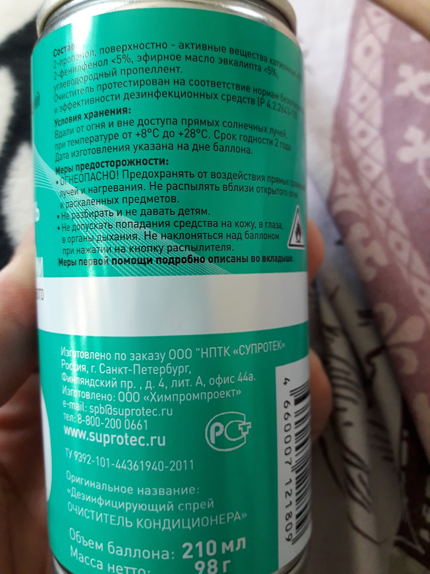

Попала мне в руки вот такая вешь, ДЕЗЕНФИЦИРУЮЩИЙ СПРЕЙ SUPROTEC.
Вот сслыль, может надо кому
suprotec.ru/produktsiya-s…tel-sistemy-ventilyatsii/

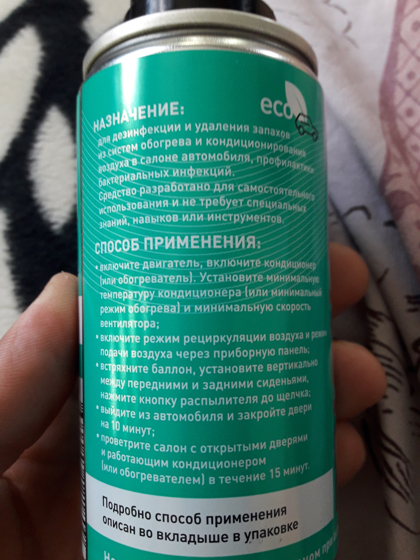

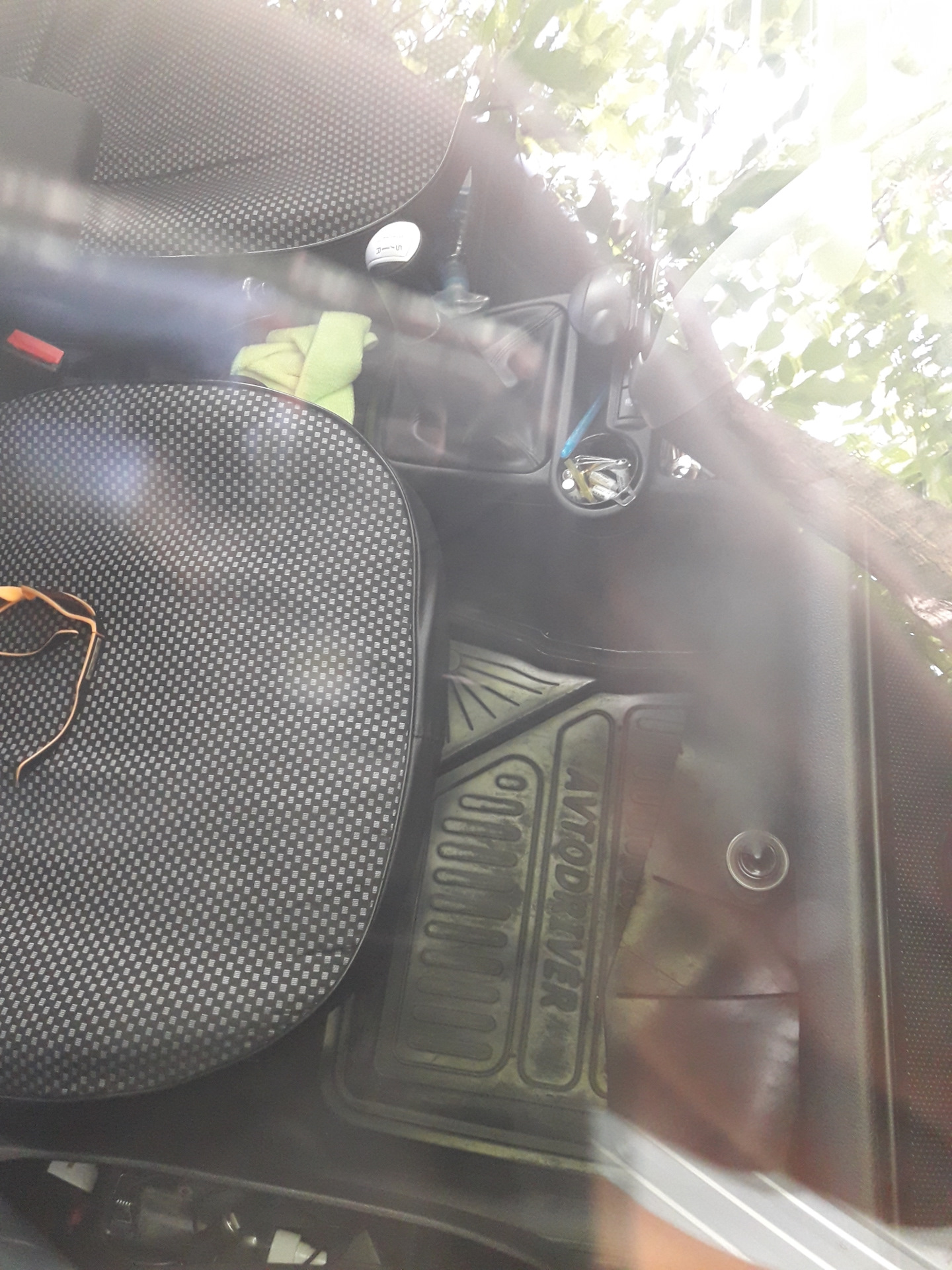

Способ применения прост, кондер на 1 скор.вентилятора и рецеркуляция воздуха по салону.Баллон надо поставить между сидухами, я поставил на пол в ноги пассажира, ближе к забору воздуха под панелью.
Пока нажал до щелчка этот баллончик чуть не задохнулся☺пахнет эвкалиптом, будто лекарство.
Ну и по инструкции гоняем кондей 10 минут.Я гонял 15.
Если вам кажется что салон Гранты не герметичен, это не так.Открыв через 15 мин. двери там стоял просто адский эвкклиптовый туман, разве что панды не сбежались со всей округи раскумариться этим делом😅.
Прогнал салон отключив кондей забором воздуха с улицы на максимуме вентилятора и оставил с открытыми окна.
Вот и вся морока.Пахнет в салоне свеженько, как и пишет производитель.Погибли ли микробы или нет-неведомо.

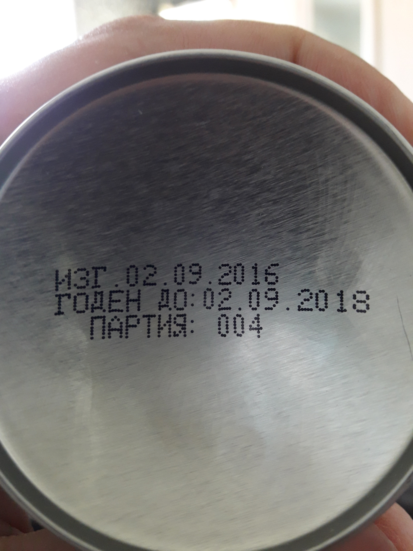

В салоне у меня не пахло из испарителя, фильтр салона меняю раз в 3 месяца, можно было оставить этот супротек на след год, да годен он до 2 сентября 2018, так что продулся.
Всем удачи и чистого воздуха.☺

Запах практически ушел, вонючка может еще перебивает в салоне.Из кондера запаха нету.Помогло или нет не знаю, но пахло долго
Интересная хреновина и как по прошествию недели? у меня сыростью воняет, я видел на ютубе как рассказывают
но не особо поверил
но если говоришь действует — надо бы прикупить
