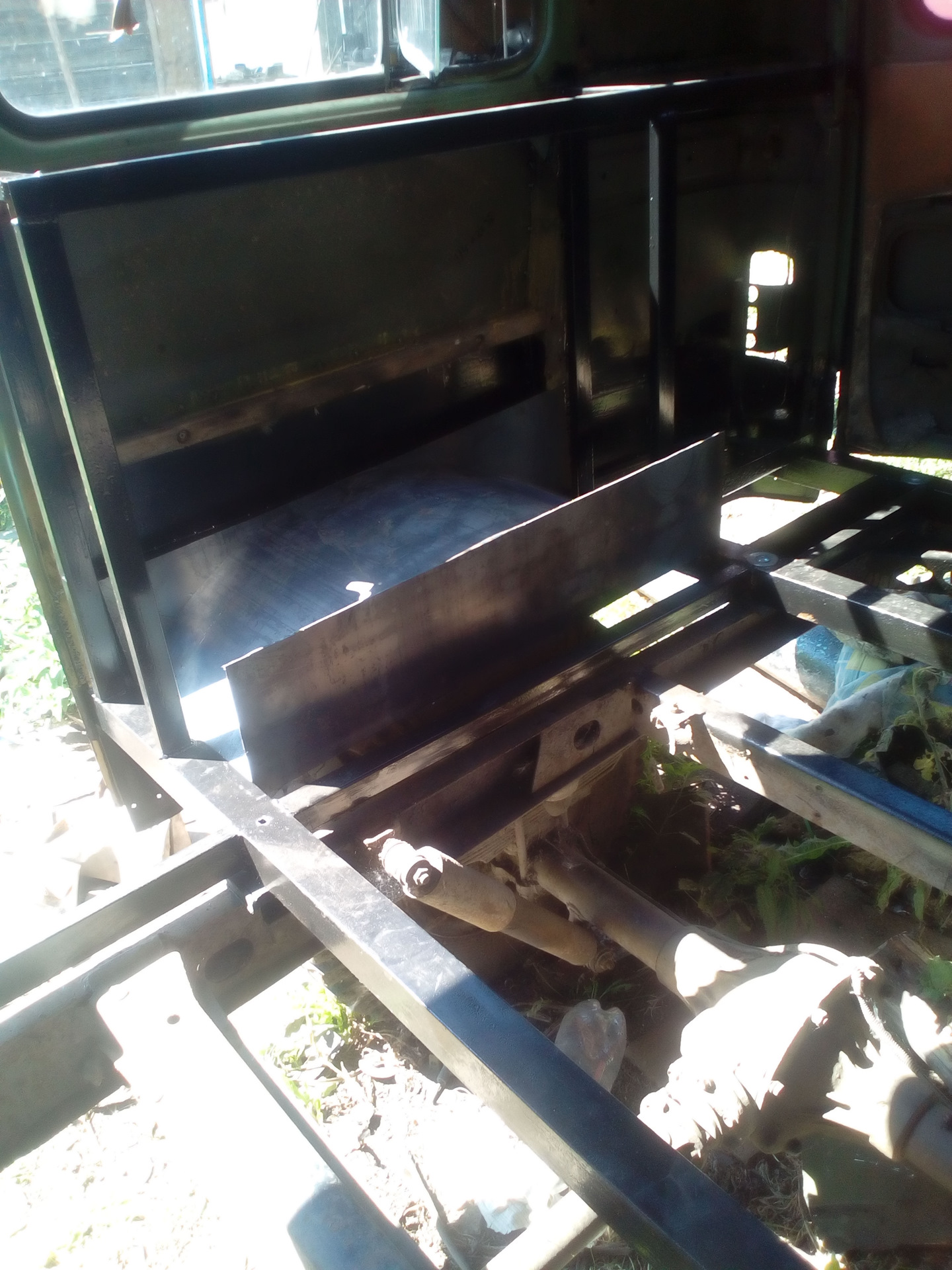

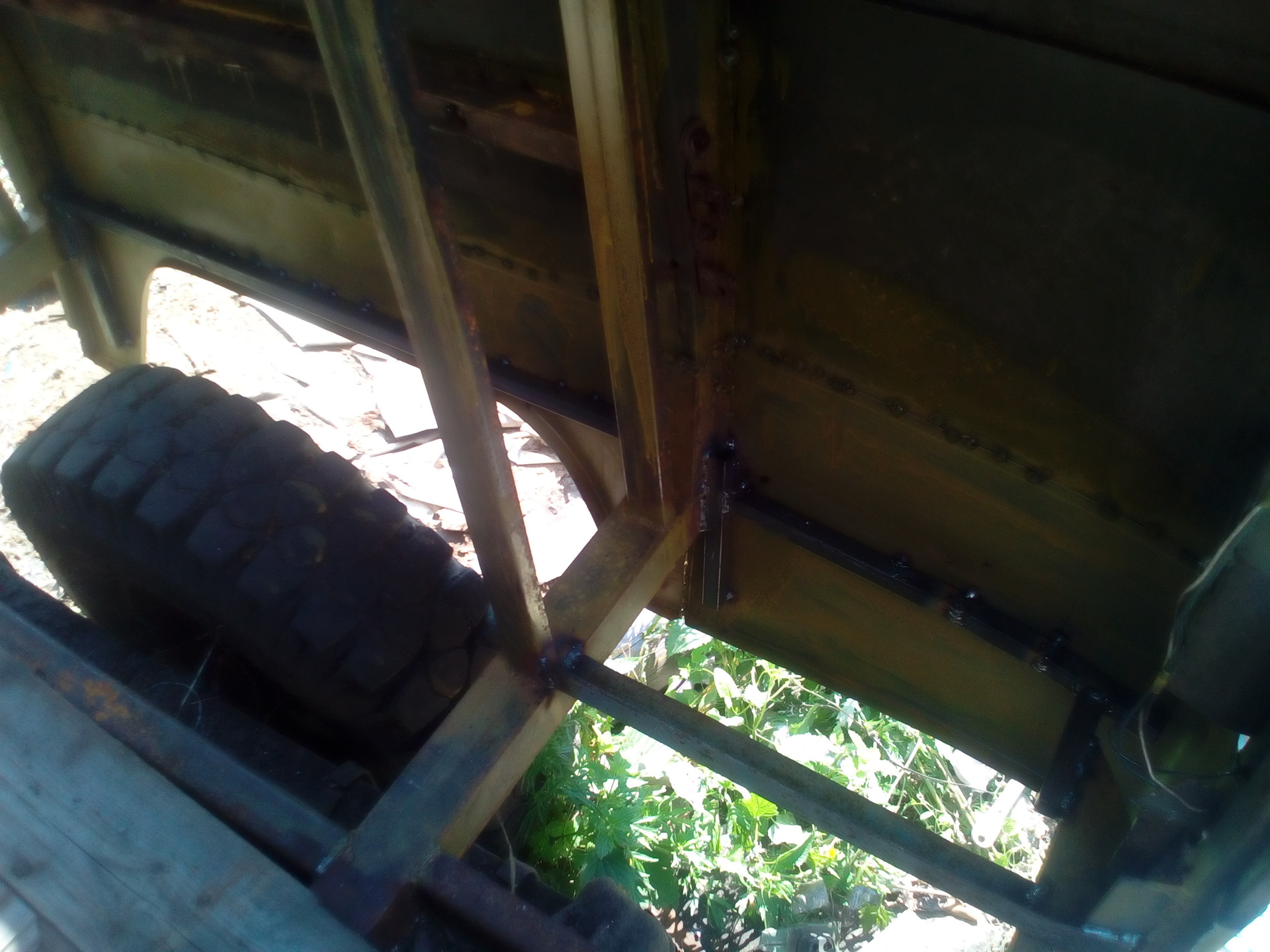

режем заготовки, толщина метала у меня 2мм. размеры заготовок в см.: 1шт- 90*35 и 2 шт-20*90
стягиваем стяжкой в дугу и прихватываем сваркой, примеряем, далее провариваем и замазываем шовным герметиком
потом лишнее отрежу когда установлю по месту.

А зазор между крылом и кузовом как устранял?
Себе делал крылья призматической формы
к внутреннему профилю приварю
А мож и не отрезать?
Под рундуки пойдёт
Оба крыла у меня то же под замену, да и весь думаю пол до кабины, с крыльями пока не знаю как быть, в мыслях всякое, и сделать решетку из профиля и обварить панелями, и ваш вариант, или просто форму из профиля и внутрь локер вставлю.
