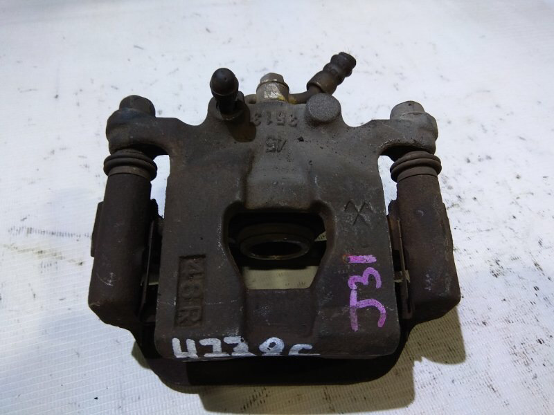

При покупке задние суппорта были в печальном состоянии из последних сил немного прикасаясь к покрытому ржавчиной диску) решил подойти комплексно и поменять все в круг:
-Диски 4 шт
-Колодки
-Тормозуха
-Ремкомплекты всех суппортов включая новые направляющие и сами поршни
Поменяли, вроде все ок, но через 15 минут обнаружилась проблемка в виде подклинивающего заднего правого суппорта, остальные работали отлично. И решал эту проблему недели полторы тк вроде все уже поменяно, а он греется. В итоге помогла покупка бу суппорта — поменяли ту часть, где стоит поршень. Похоже в старом цилиндре были едва заметные глазу задиры. Но сделали только в третьем сервисе и четвертом посещении. Большая часть номеров на фото, но что-то было докуплено из наличия.
