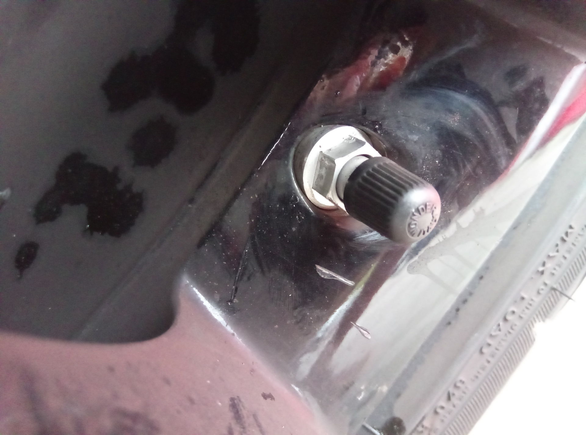

Решил установить на авто активную систему контроля давления в шинах – RDKS. Так сказать, не по крайней необходимости, а забавы ради… При наличии этой системы есть возможность отслеживать на максидоте реальное давление в шинах.

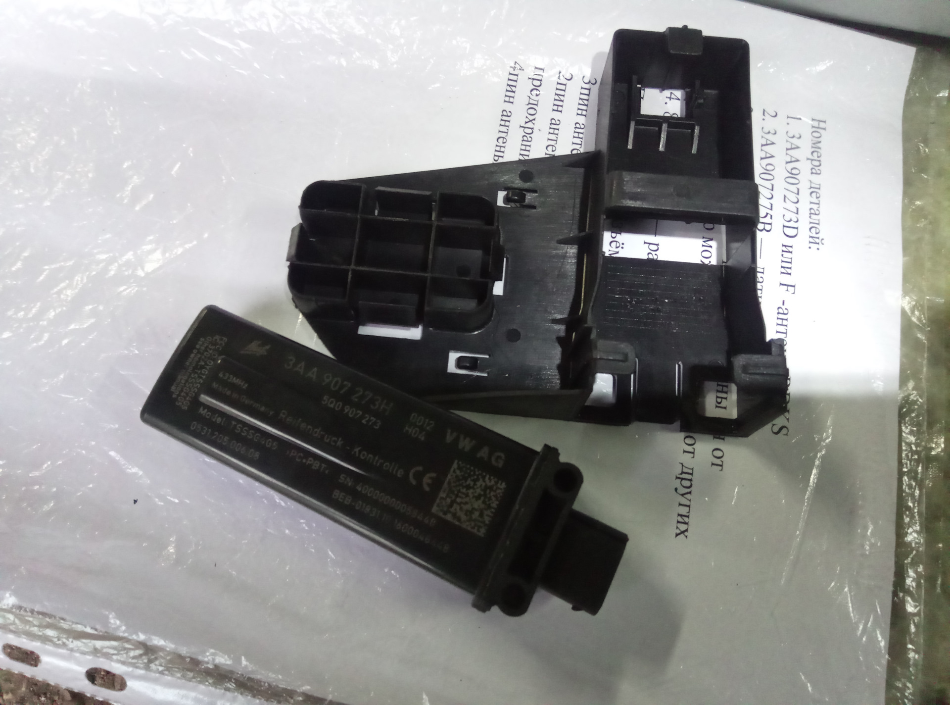

По сути это очень несложная доработка, при наличии Гейтвея с расширенной шиной. Бюджет доработки зависит от того, по какой цене повезет найти комплектующие. А их список небольшой:

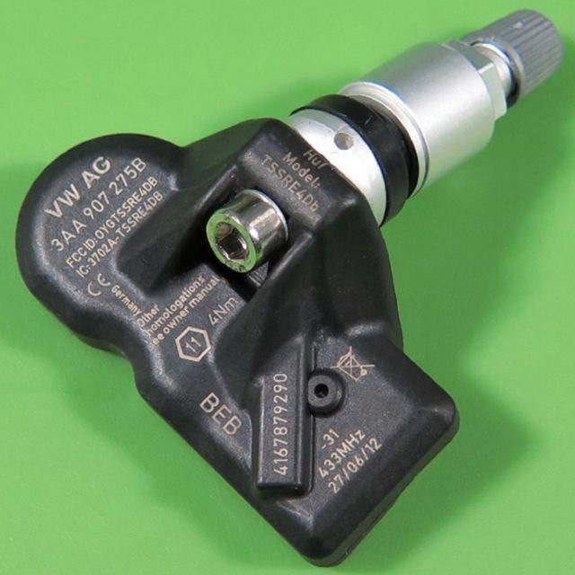

— антенна или блок управления – 3AA907273F, нуждается в параметрии под Йетевский размер шин.
— датчики в колеса – 3AA907275В, 4 шт.
— Тигуановский держатель антенны – 5N0907538
— разъем блока – 8Е0971934А

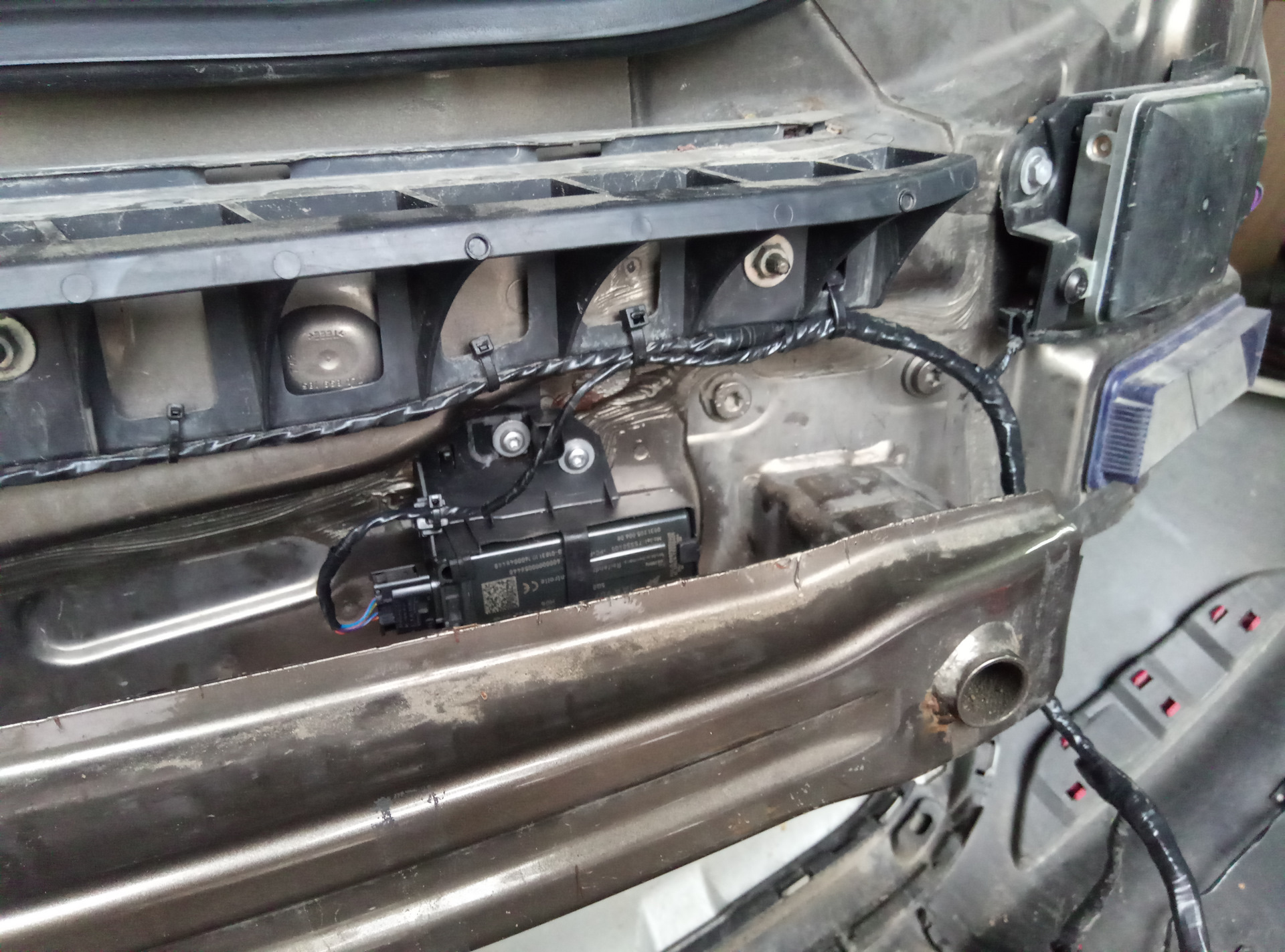

Работы по установке – своими руками ))) Поскольку в Йети штатного места установки блока нет, я не стал изобретать велосипед и воспользовался наработками Алексея — www.drive2.ru/l/5197729/

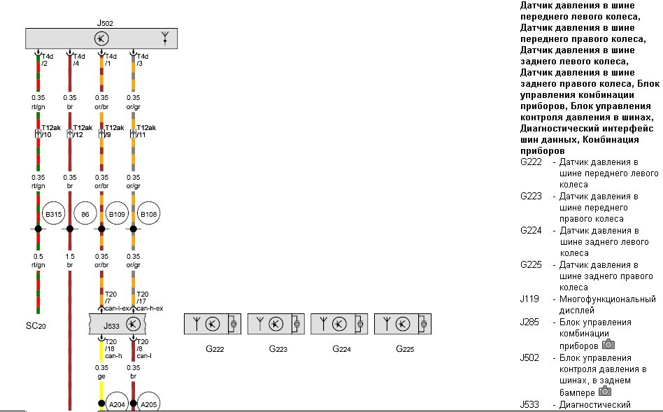

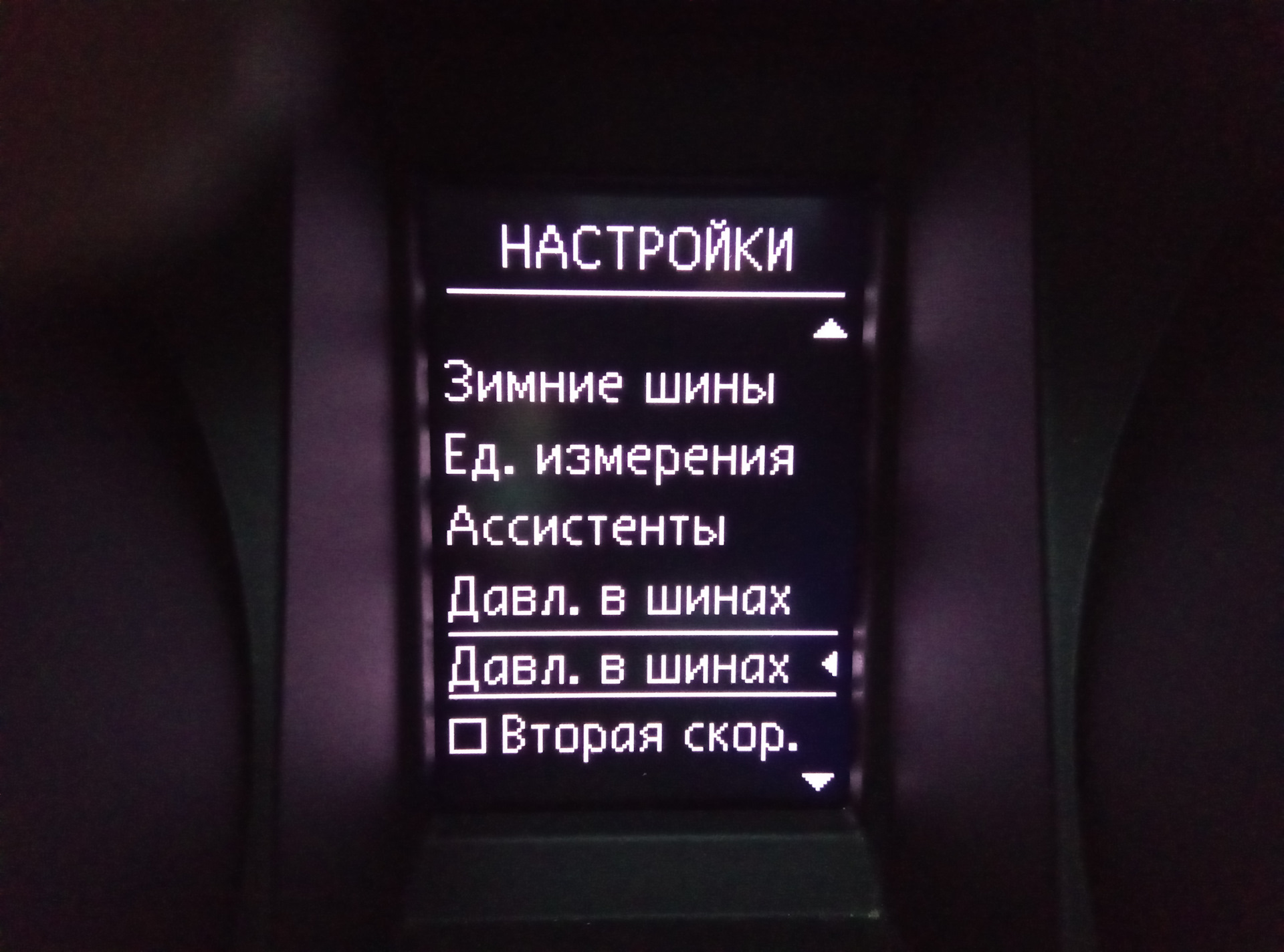

Подключение разъема блока – всего четыре пина: 1 на 7пин Гейтвея, 2 на постоянный плюс, 3 на 17пин Гейтвея, 4 пин – минус. Активация – галка в 65 блоке Гейтвея.

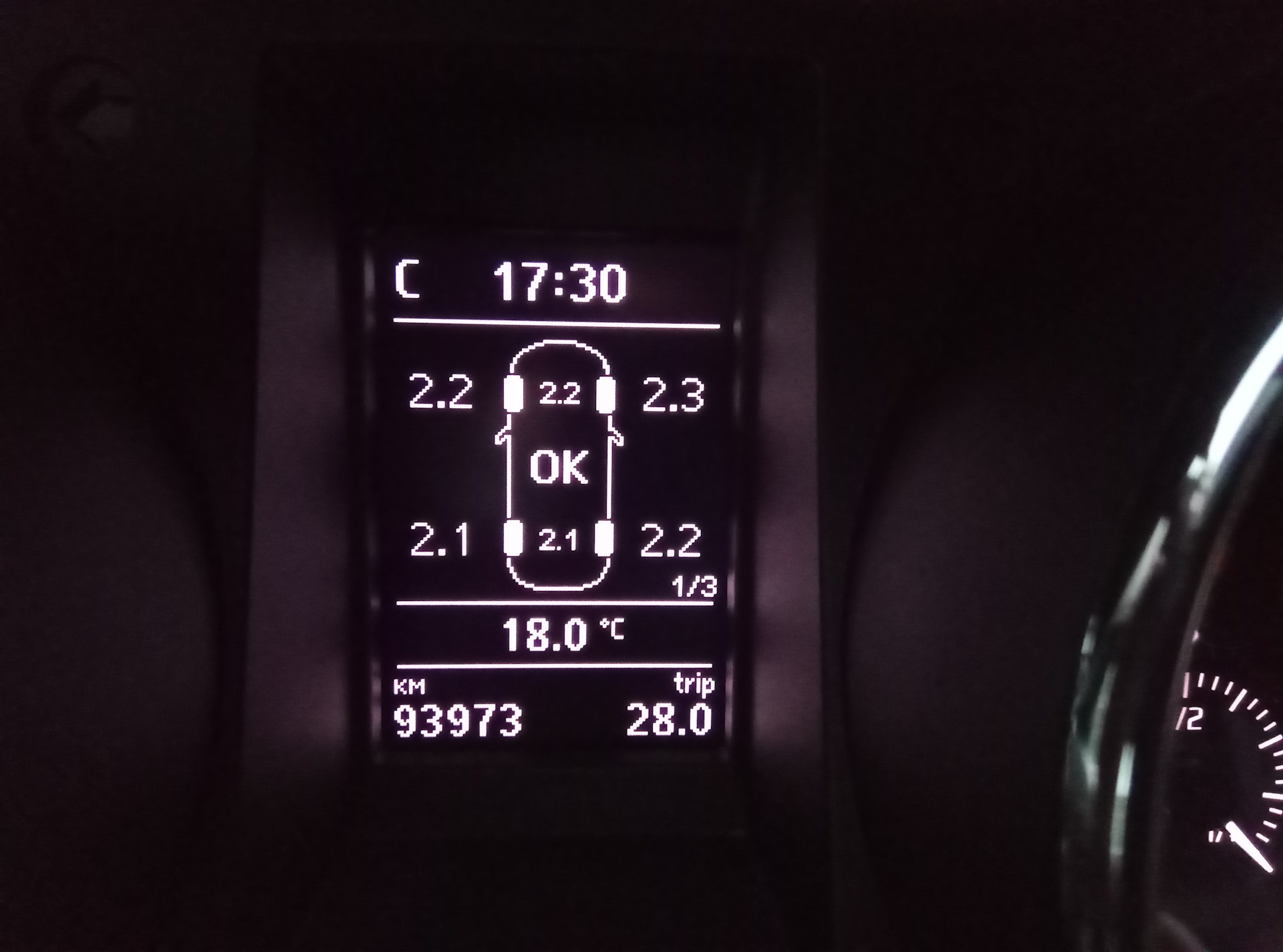

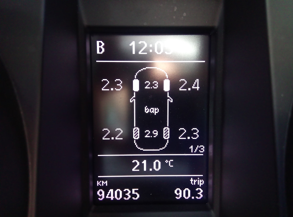

После установки датчиков в колеса система начинает работать спустя некоторое время. В меню максидота появляются соответствующие пункты.
Интересно наблюдать, как по мере нагрева шин, давление в них может увеличиваться на 0,2 бар. Ну и, естественно, при уменьшении давления в колесах, система выведет сообщение на максидот и загорится контрольная лампа.

полезная вещь, еще на предыдущем авто ставил и на йети без этой штуки не смог обойтись. Но датчик крепил под лонжерном www.drive2.ru/l/10127487/
Ну да, так попроще крепить блок. Но, главное, что все заработало )))
А у меня антенна лежит в коробке (там где домкрат, балонник и пр.). Все работает отлично))

На ниппеля — да, новенькие. Только странно, когда их монтировал на диске, при их затяжке как то не почувствовал срыва внутреннего кольца, как все пишут. Но все затянулось хорошо, резиновые прокладки изнутри сжались .
