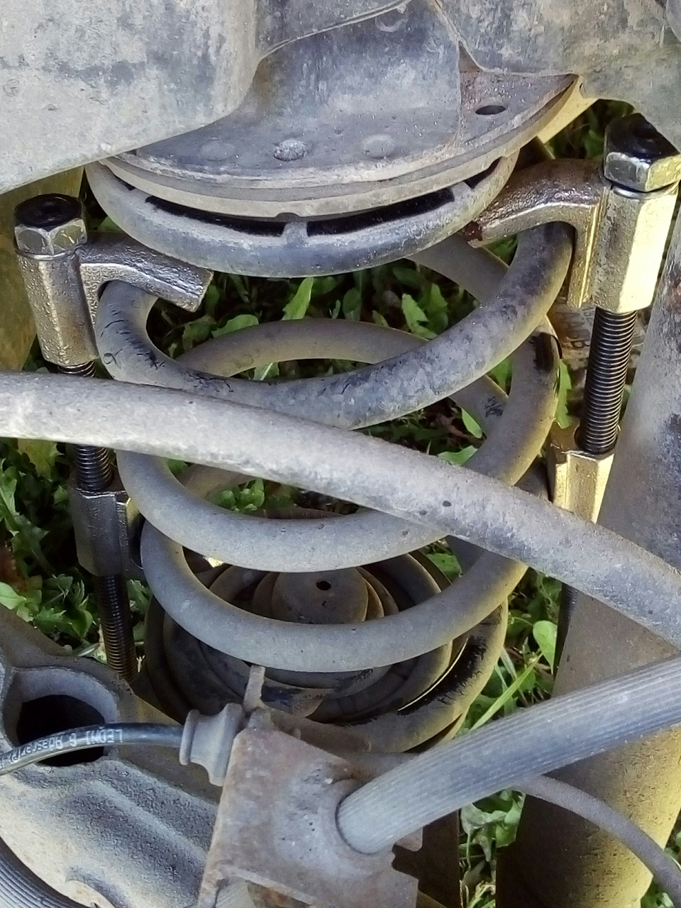

Судя по номеру на наклейке 13251751 пружина оригинальная. А вообще меня удивляет цена за кусок железяки — 72$ (это у нас в Беларуси) Если придется менять, возьму SACHS 994611 — 36$
Наклейка на старой пружине, а новые SACHS, оригинал я тоже не стал брать.

При замене задних пружин, стяжки вовсе не обязательны. По крайней мере, когда ставил проставки, запросто обошелся без них.
Так лехче запихнуть с земли.
Ну, если без ямы, то с ними попроще будет :)

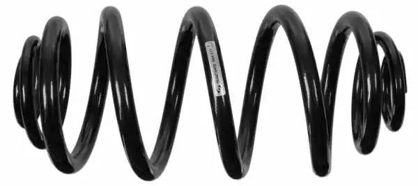

Kto prizvoditel novyh prużyn?
A kakoi SACHS po forme? Problema v tom shto drugoe prużyny krome orginalnyh drugoe nemnogo po forme:(
Это фото с сайта продавца
C77
Но почему вас интересует пружина Орландо, у пружины Круза другой номер — 13287599 и она дешевле — 53$ оригинальная
C77
Обсалютно одинаковые
C77
stormdad

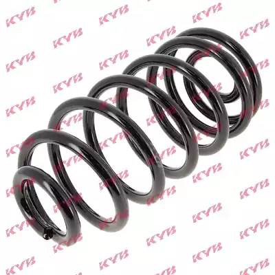

Есть заменитель KYB RA5992 — 35$
Nu da do Kruza, no po forme orginanyh oni odnokovye tak i prizvoditel tot że. Pomniu shto u nas brali uhże KYB i okazalis nemnogo drugimi po forme
Не знаю что там по форме, но по каталогу Kayaba RA5992 идут на Круз 2009-2014
C77
SACHS
Раз уж выяснилось, что вы поставили SACHS, скажите, а диаметр прутка в их пружинах не тоньше чем в оригинальных? По фото кажется что потоньше.
Штангеля в гараже нет но везуально одинаковые
Понял.
