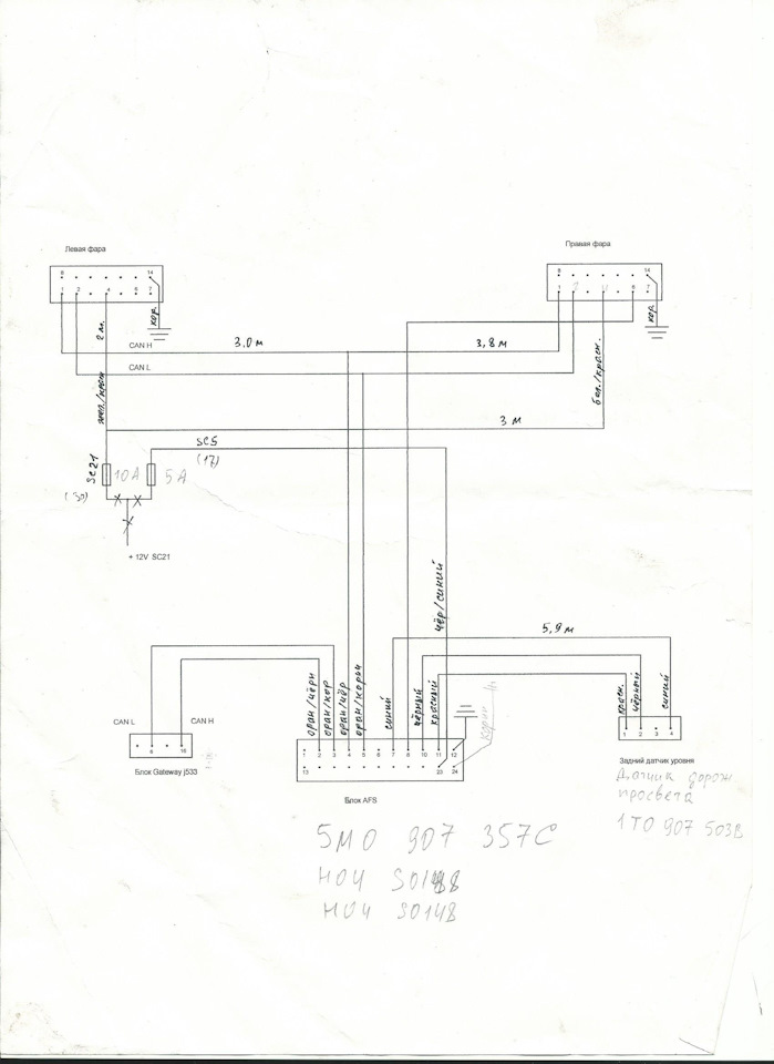

Сегодня речь, судя по заголовку пойдёт о ксеноне, который я установил больше полу года тому назад. Дело в том, что очень давно задумывался об установке ксенона, но при виде стоимости всех комплектующих, руки просто опускались. И тут подвернулся очень удачный и приемлемый вариант от знакомого. Пришлось брать, коль есть такая возможность. Затем фильтруя интернет и драйв2 стал покупать комплектующие для установки адаптива. Проводку конечно же заказывал у Серёги (venom78), за что ему огромное спасибо! Датчик дорожного просвета и блок AFS покупал на авито. Следующим этапом была прокладка (монтаж) проводки, а затем и кодировка.
Кодировал по примеру kokos1 (kokos1)
Кодировка : 1. в гетвэе прописать 55 блок . 2. Кодировка 55 блока под один задний датчик положения кузова ( 1442908 . Код мастерской — 01357 . Импортер — 011 . № оборудования -00200. )
Пришлось несколько раз произвести базовую настройку фар, и вуаля — фары заработали.

а схему подключения не подсксжите, тааой же комплект взял, некоторые непонятки есть
Здравствуйте. Схему выкладывал чуть ниже в комментариях. Если есть непонятки можно писать в лс.

привет. есть схема как подключал датчик? какой провод куда идет.
Чуть позже отвечу в лс

Привет! Хочу сделать себе адаптивный свет. На проводку и на разъёмы есть номера?
Номеров нет! Проводку я заказывал у Серёги, а разъмы мне достались с фарами
Я уже нашёл. Спасибо😉. Если Серега с Башкирии, то я заказал как раз у него 😀
