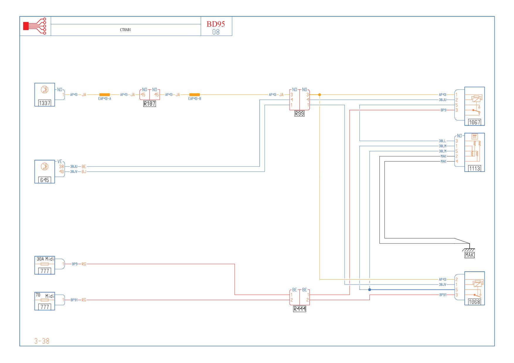

"Я его слепила из того что было."
Звертався в контору " Пан сам склепав" :)

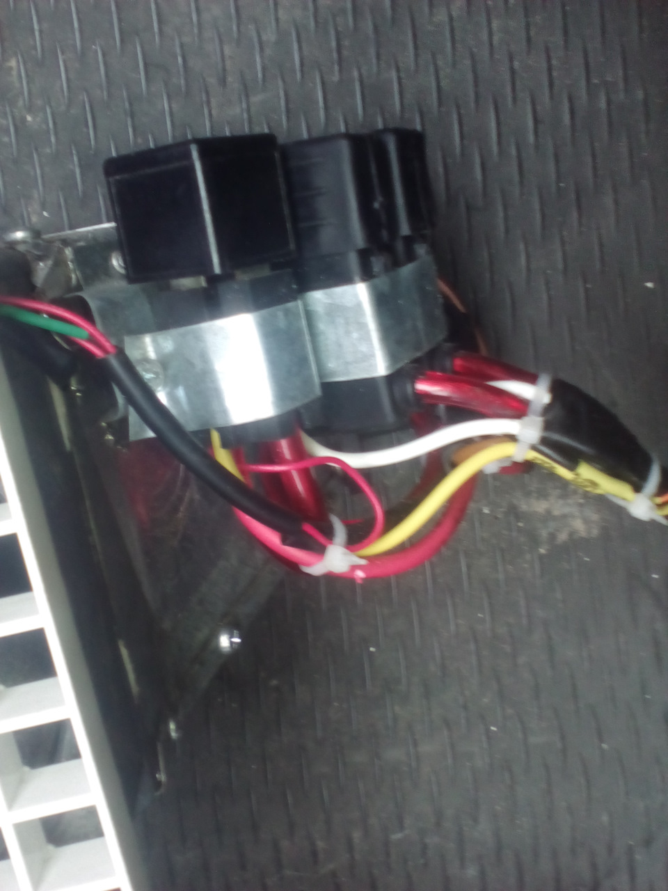

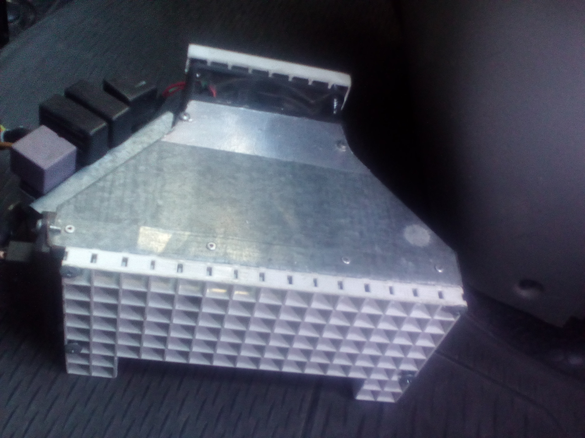

От же в ту контору подарували електрокалорифер з якогось легкового дизенього француза. Калорифер з надписом "Валєо" Загальна потужність 1000 Wt то бішь в піці навантаження 84 A при живлені 12V.
На всяк випадок нагадаю шо на 2,0 дізєльку, встанновленний генератор на 150А.
Пара вентиляторів, 120*120* 12V чи то компютерної чи то з якоїсь іншої хрєнєтєні, валялась на полиці.
Бляха на корпус- дифузор, та побутова вентришітка, також на полиці, Пара реллюх 70 і 50 ампер, та силових запобіжників, в ящику з різною автоелектролабудою. Дроти різного перетину, також в тому ящику.
І ось що вийшло:
Керується вся ця лабуда в ручну. Двома перимикачами.
То бішь дві ступені. 700 і 300 Wt. Вибір ступеней та послідовність ввімкнення вибирає пілот транспортного засобу.
Побачимо як воно себе покаже взимку . Але зайвим 1kWt тепла в салоні однозначно не буде.

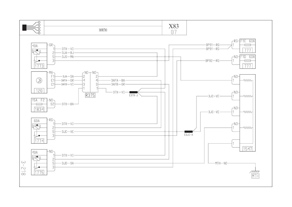

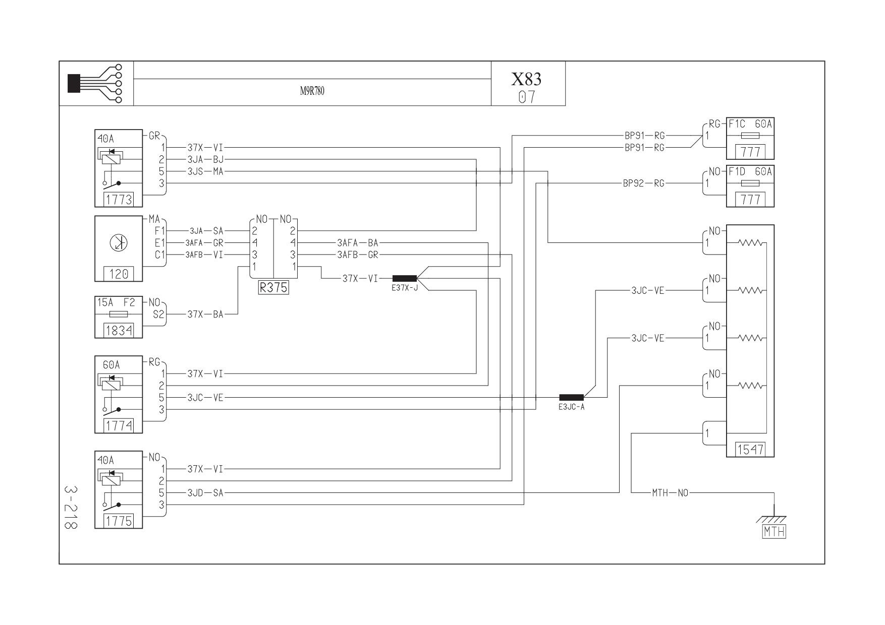

Шел подобным путем только по штатному, благо производителем заложена такая плюшка, гену со 150 заменил на 210 — только положительные эмощии

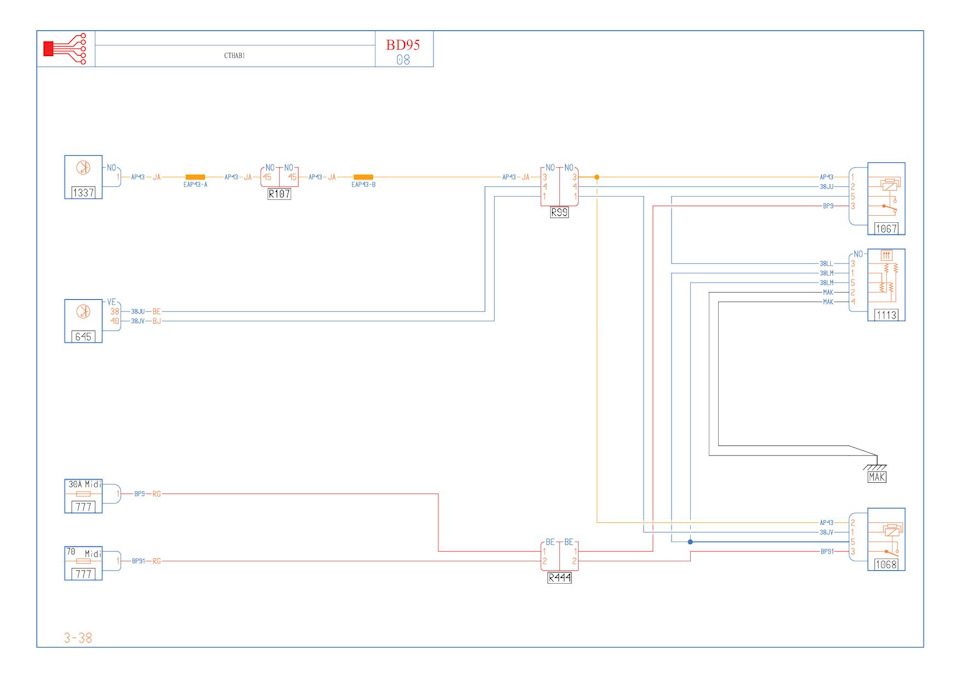

Ну де що я взяв з мегановських схем. Правда кастрував їх знатно. :)
Ну на мегановодов ещё идёт привязка к температуре и нагрузке на гену- на 150 А гене приоритет оставлял включенным Тен, но откидывали свечи проточного нагревателя тосола
В планах відкинути ті свічки. І встановити передпусковий підігрвач на 220V. Команду на ввімкнення можна отримувать безпосередньо від реллюхи 1774 або ковпачка свічки. Там також все аналізується і температура і бортова напруга.
