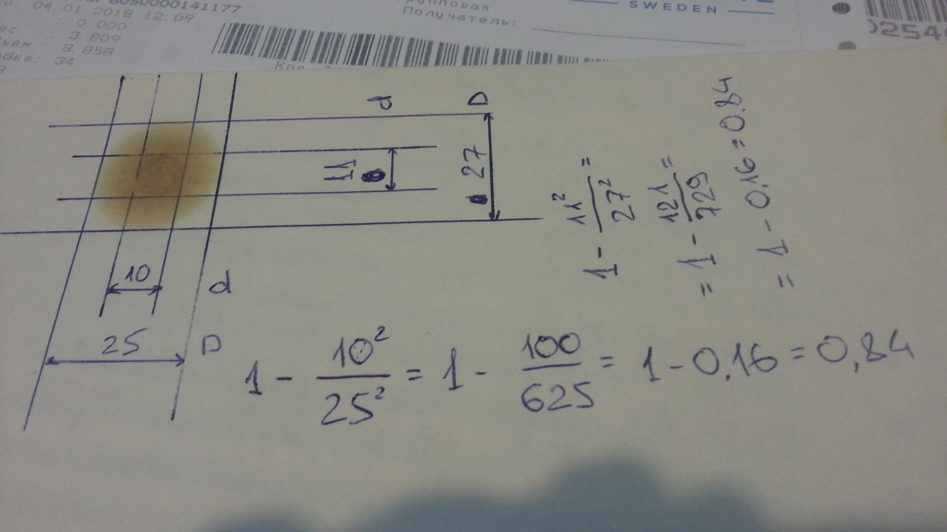

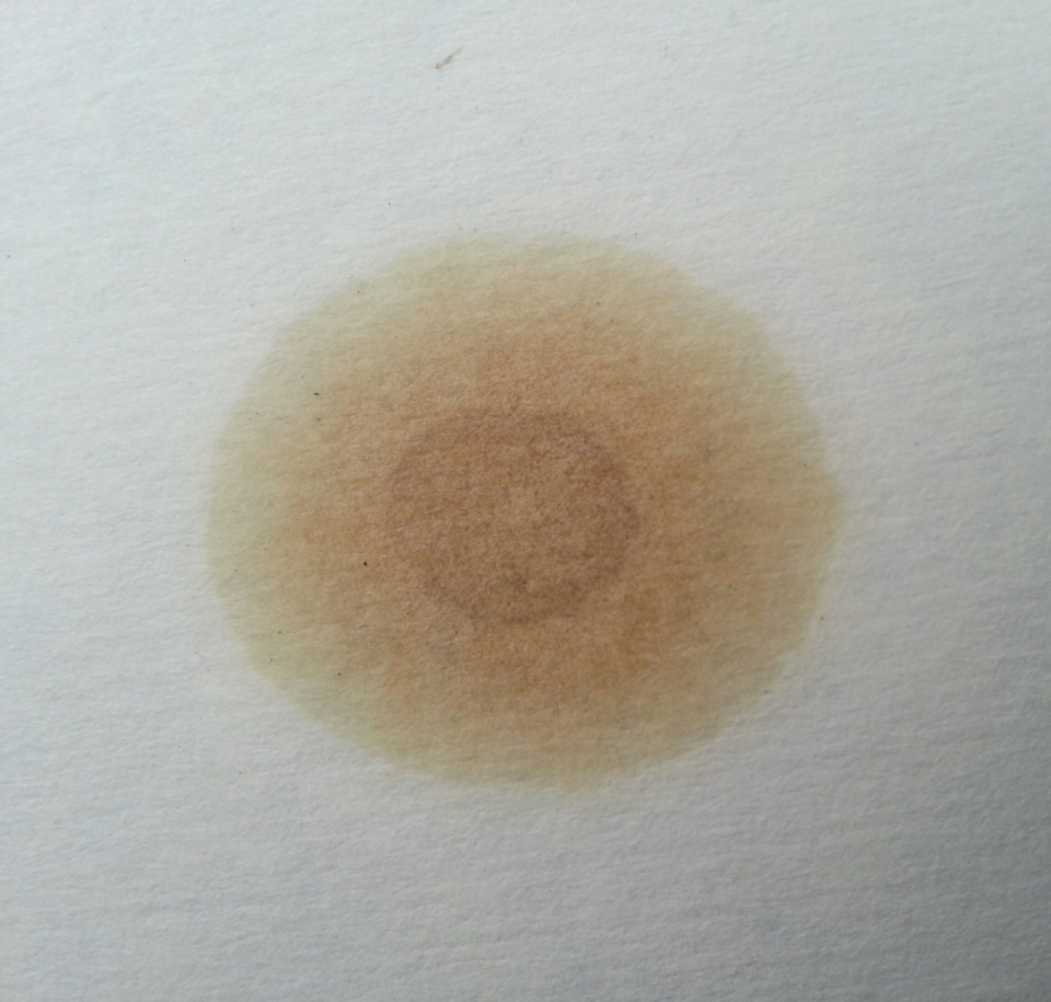

Нужно капнуть 1-2 капли моторного масла, нагретого до рабочей Т мотора, на офисный лист бумаги плотностью 80г/m2. обычная офисная бумага.
Греем мотор или при поездке по делам достаем щуп, вытираем, снова ставим и вытаскиваем, капаем на бумагу, бумагу ложим на невпитываемцю поверхность, желательно в тепло на 12-24часа.

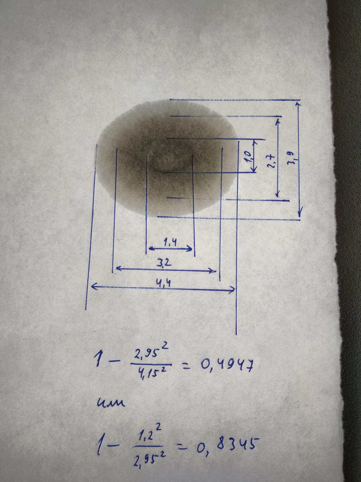

Далее измеряем внешнее и внутреннее кольцо
По формуле
ДСС = 1 — d2 / D2
где d2 (диаметр в квадрате) — наружный диаметр ядра хроматограммы;
D2 (диаметр в квадрате) — наружный диаметр зоны диффузии.
выщитываем показатель, он должен быть не менее 0,3

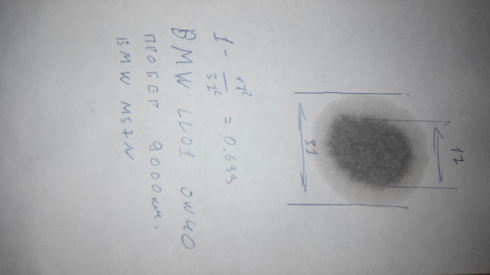

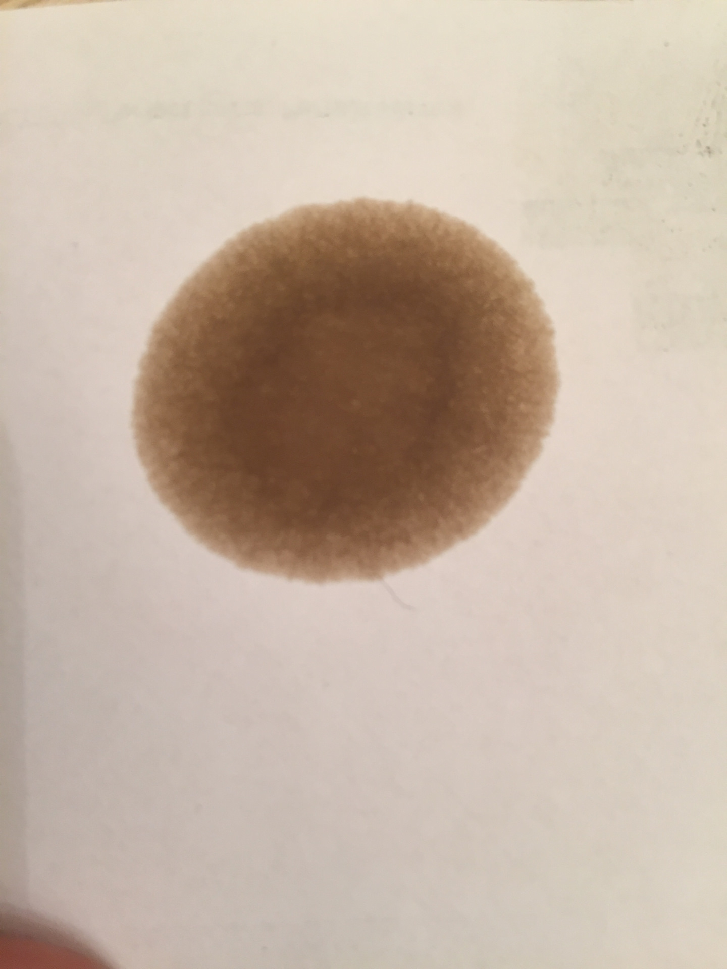

Мои пробы масла ниже на фото, для уверенности я делал 2, побольше масла и поменьше, тк разлил не ровно то получился овал, но не суть
я считал с разных сторон, мой показатель
от 0,5 до 0,7
это неплохо для масла bmw ll01 0w40 с пробегом 9100км. посмотрим как будет на другом масле, через 900км будет замена.
Так же визуально оцениваем края форму цвет зон дифузии
Мой тест подходит к 2 и косвенно немного к 1 зоне, тк у меня ДИЗЕЛЬ то цвет масла не коричневый а более серый и черный, те к 1 зоне тоже можно отнести. Масло работает, тяжелых примесей нет, воды нет но скоро надо менять.

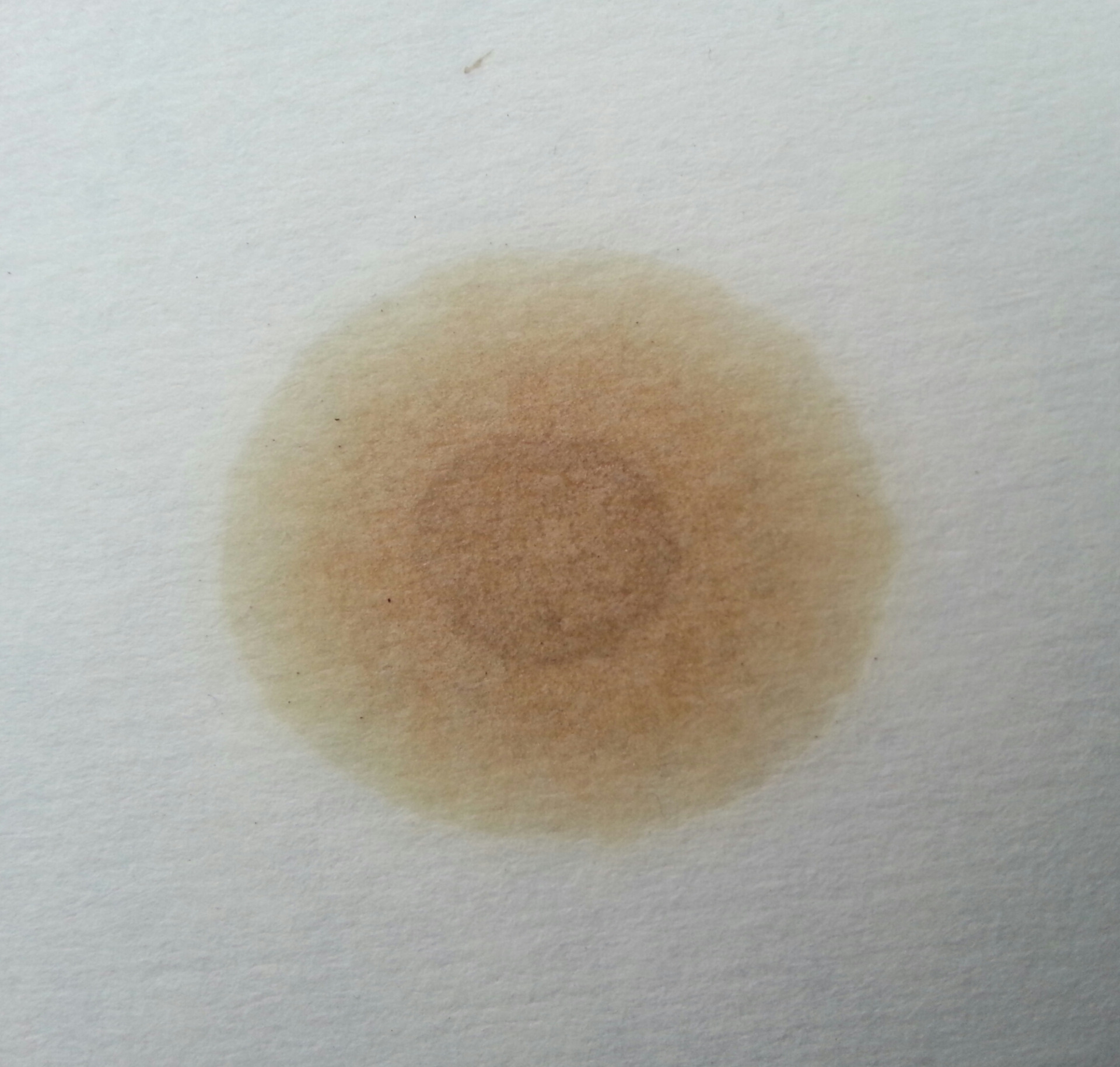

По внешнему виду масляного пятна можно выявить состав смазочного материала. На бумаге измеряют диаметры трех зон капли, определяют их цвет и рисунок, равномерность растекания масла и рассматривают четыре составные части масляного пятна:
A – ядро или центр капли, соответствующий первичной зоне капли до ее растекания по бумаге; здесь оседают все тяжелые нерастворимые механические примеси;
Б – краевая зона (темное/черное кольцо), окаймляющее ядро малорастворимыми в масле органическими примесями; кольцо отсутствует как при чистом масле, так и при очень грязном масле, а ядро имеет ровный цвет;
В – зона диффузии — широкое серое кольцо за ядром – через краевую зону масла с легкими растворенными органическими примесями;
Г – кольцо чистого масла — самое внешнее светлое кольцо, если в нем начинает проявляться потеря моюще-диспергирующих присадок. Проявляется не всегда.
Чистое масло дает большое светлое пятно, исчезающее через несколько суток. Зона Г через несколько часов также исчезает. Если В и Г элементы имеют прерывистую форму, то масло насыщено водой, а стойкий желтоватый или светло-коричневый цвет зоны диффузии говорит о значительной окисленности масла из-за аварийного перегрева двигателя.
Чем светлее и равномернее цвет ядра и зоны диффузии, тем работоспособнее масло. При росте механических примесей темнеет ядро, зона диффузии и теряется краевая зона. При потере присадок уменьшается зона диффузии, расширяется внешнее светлое кольцо. Появление внешнего кольца чистого масла означает момент, когда начинают исчерпываться моюще-диспергирующие свойства масла. Для высокощелочных масел это не обязательно.

Комментарии 178
вроде надо с пипетки капать, а не со щупа, чтобы в капле была правильная форма и тест получился информативным
Возможно)

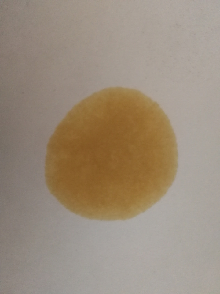

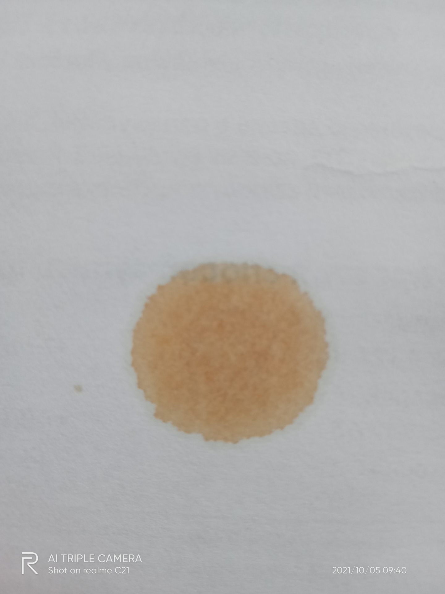

Свежее масло с пробегом 30 км
Фото с фильтром, чтобы было лучше видно
Слабо понимаю в этой теме, может подскажите. Масло умерло? Замену планирую через 400 км
Бензина вроде нет?
Что ещё можно сказать?
Заранее спасибо
Не совсем можно оценить по фотсоавнивацте с другими пробами
В последней записи в бж есть ссылка на разные пробы
Вроде бы как не критично

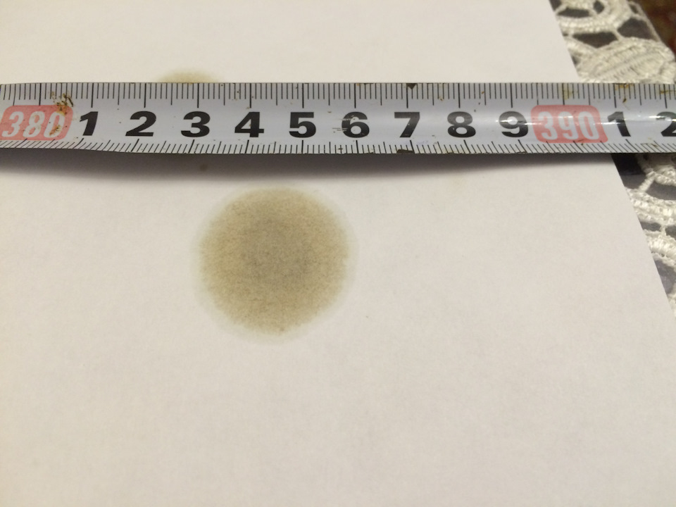

Проехал 11.000 километров, форд фокус 3 рестайлинг 1.5 экобуст, бензин аи 100, думаю до 15.000 доездить. Правда я его использую только для путешествий.
Для путешествий норма
Так как средняя скорость и моточасть будут в норме
Newsander
Ты уверен что масло справляется со своим функционалом?
Масло, как новое
Конечно, просто бензин хороший и пробег только по трассе. Поменял на 15000, стало немного темнее.

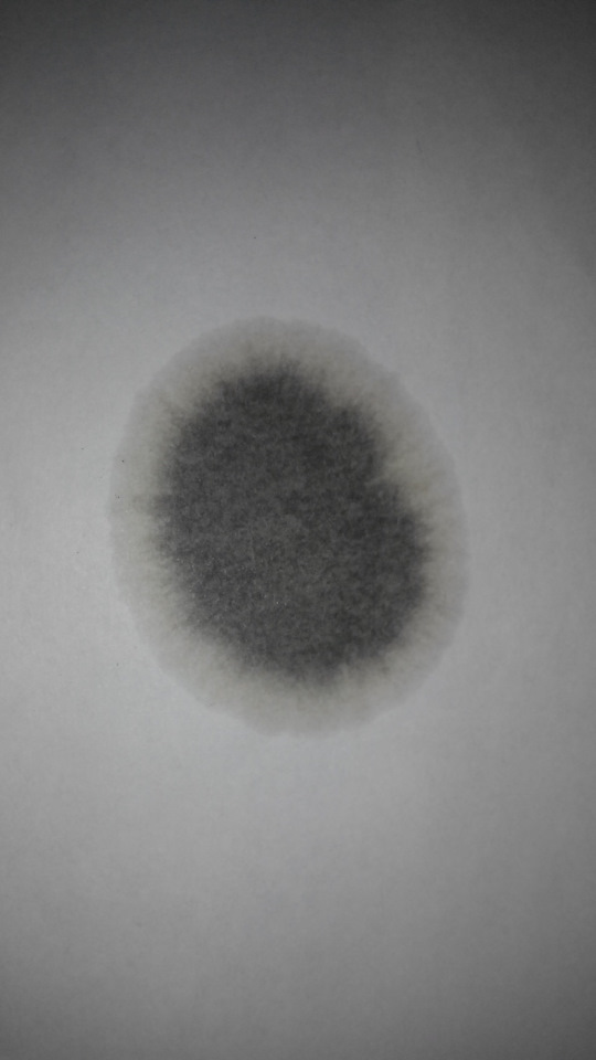

Привет!посмотришь.есть ли бенз в масле ?маслу 300 км
в закладки)
Далее есть ещё около 5 частей
очень занимательно
Не подскажешь по капле?
Я тебе в сообществе отписал
Считай коэффициент
А так по виду нормально

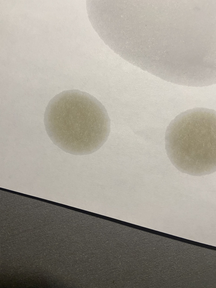

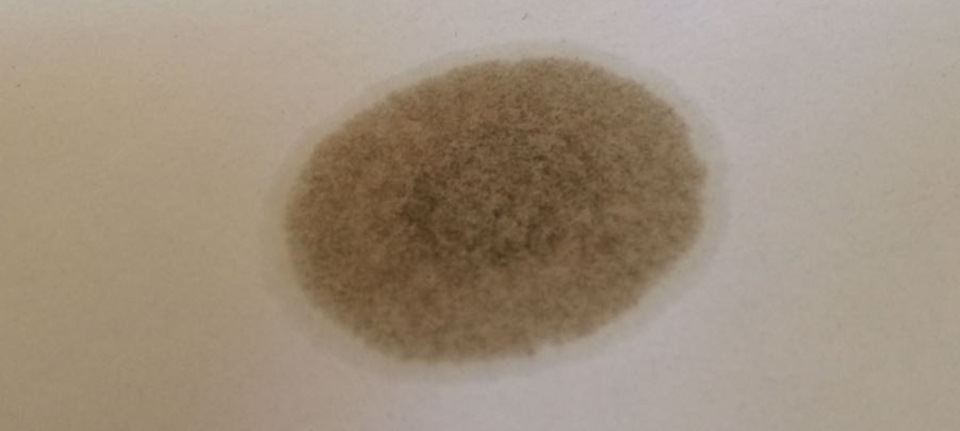

На картинке ниже Motul 8100 5w30, на двигателе FA20 DIT (Subaru, 2.0, 241 л.с.).
Пробег ~ 8.000 км.
Думаю, в аккуратном режиме, не раскручивая двиг до высоких оборотов, ещё 2 тыс протянет.
вроде неплохо
далее по бж есть еще шел ени и мотул
Проба на 10 тыс.
Думаю, уже точно пора менять масло!
(на этой фотке масло темнее, так как не до конца просушил, но тем не менее, видно, деградация масла уже довольно большая).

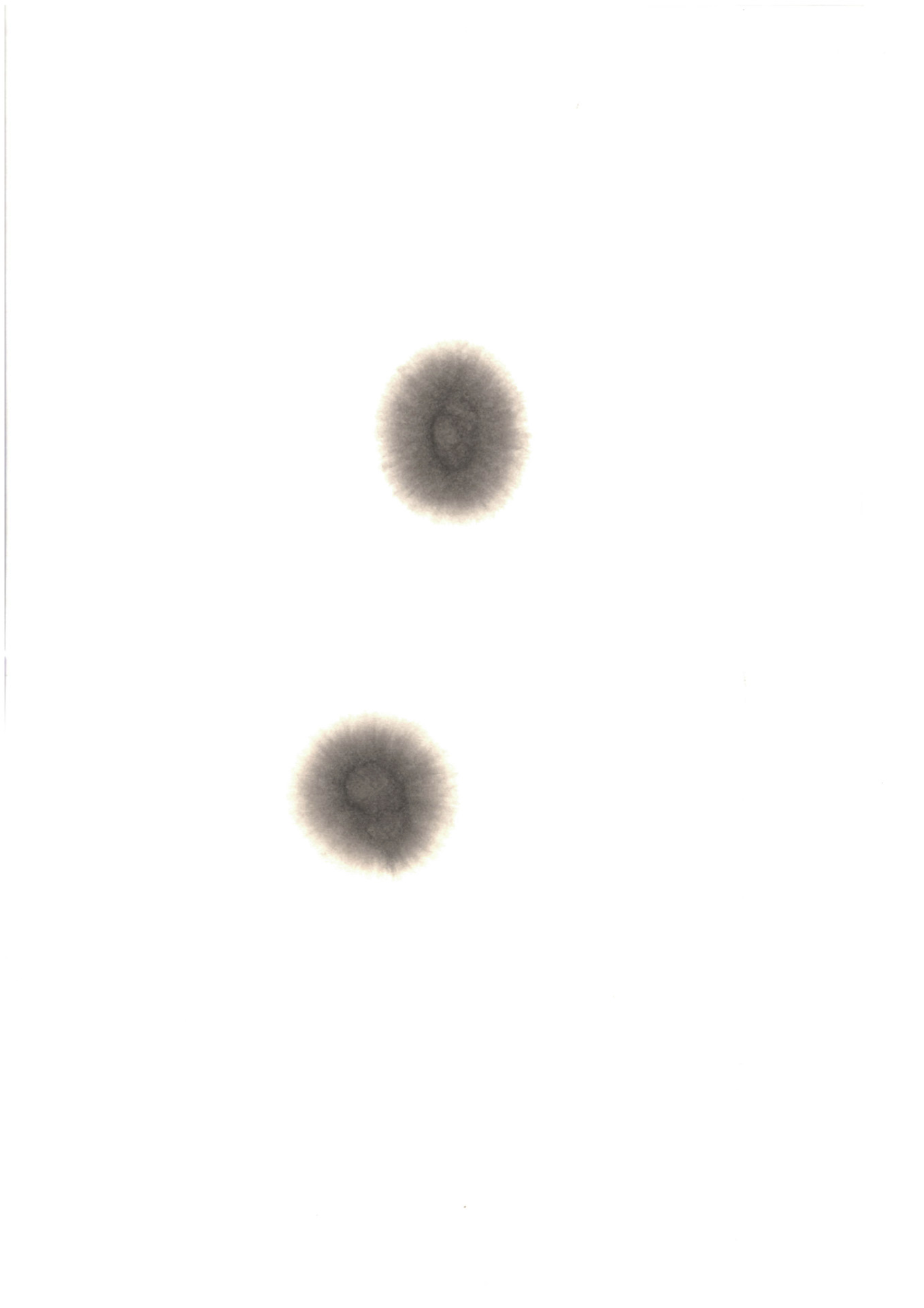

Добрый день,
можете сказать здесь пробег на двигателе BMW B47 2.0d:
~6 тыс км (и полгода маслу)
или
~600 км (и полторы недели) ?

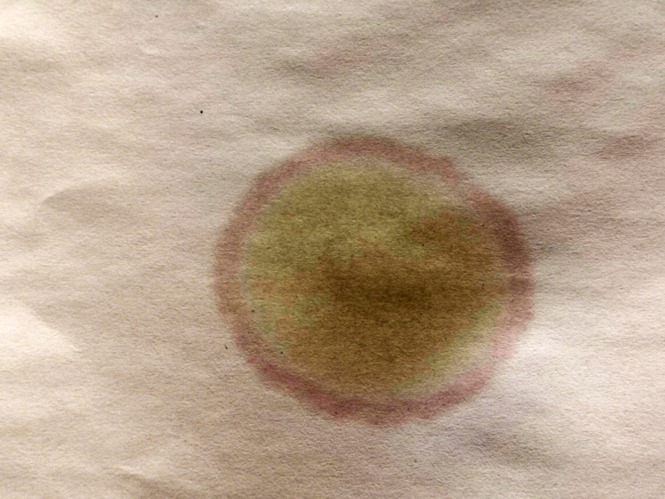

…и еще скан:
А зачем я должен гадать?
Вы сказали, что "на дизелей хорошо видна разница по маслу на пробеге 1 и. 9 тыс". Я неопытный, и у меня есть подозрения в том, что дилер не заменил масло в машине.
Вот и попросил Вас помочь — можно ли определить по данному тесту, поменяно масло (свежее) или нет (старое).
Теперь ясно но я имел ввиду если сравнивать свои пробы на 1 и 9й тысяче
А сказать сколько прошло Масло сложновато
Но в вашей капле Масло точно не мало прошло, примерно 5-6тыс думаю но опять же могу ошибаться так как я тоже не супер специалист, капельная Проба это косвенный тест.
Криминала особо не вижу
3/4 тыс можно ездить

у меня коэффициент 0,88 получился, но края не ровные и четко выраженные, как в третьем случае. Что это значит, не понял. Написано срочная замена. Масло мобил 5 W 40, пробег 5000 км.
Края не ровные это присутствует вода или еще чтотто
Нужно фото и пробег на масле
d-a.d-cd.net/ba374e6s-960.jpg пробег 5000 км
Возьми нормальную офисную сухую бумагу и провели тест снова
Капни в 2 места
На газу ездишь?
это обыкновенная снегурочка, обрезанная просто. на газу не езжу. Бумага сухая.
Провели повторно тест, либо решай сам

у меня получилось 0,852 если я все правильно посчитал, это как?
Какой пробег на масле?
Фото есть?
Показатель хороший но чтотто великоват
