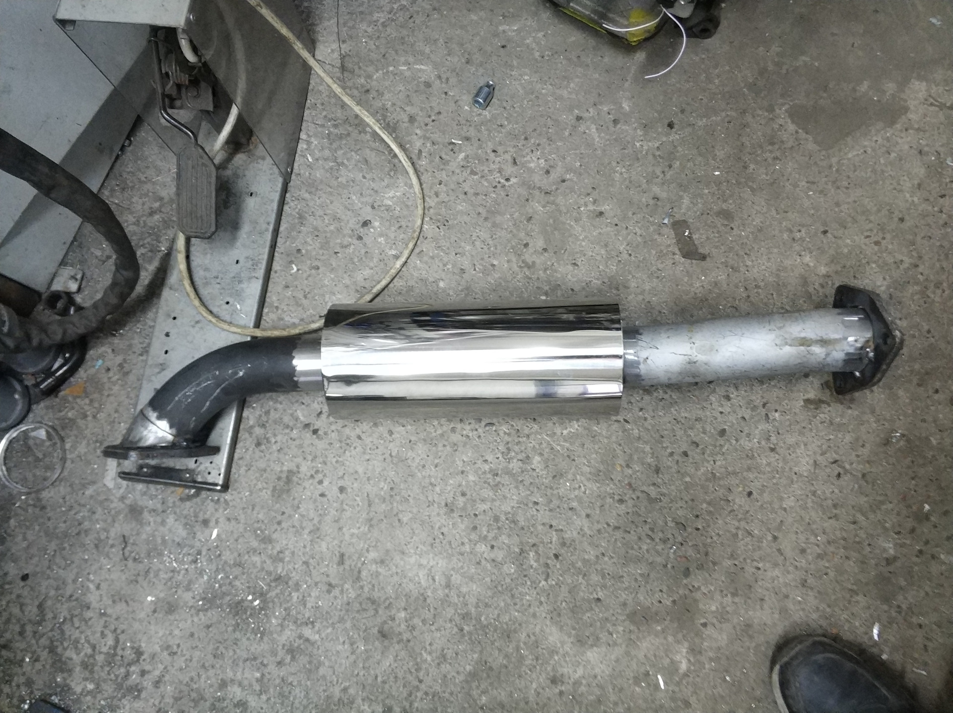

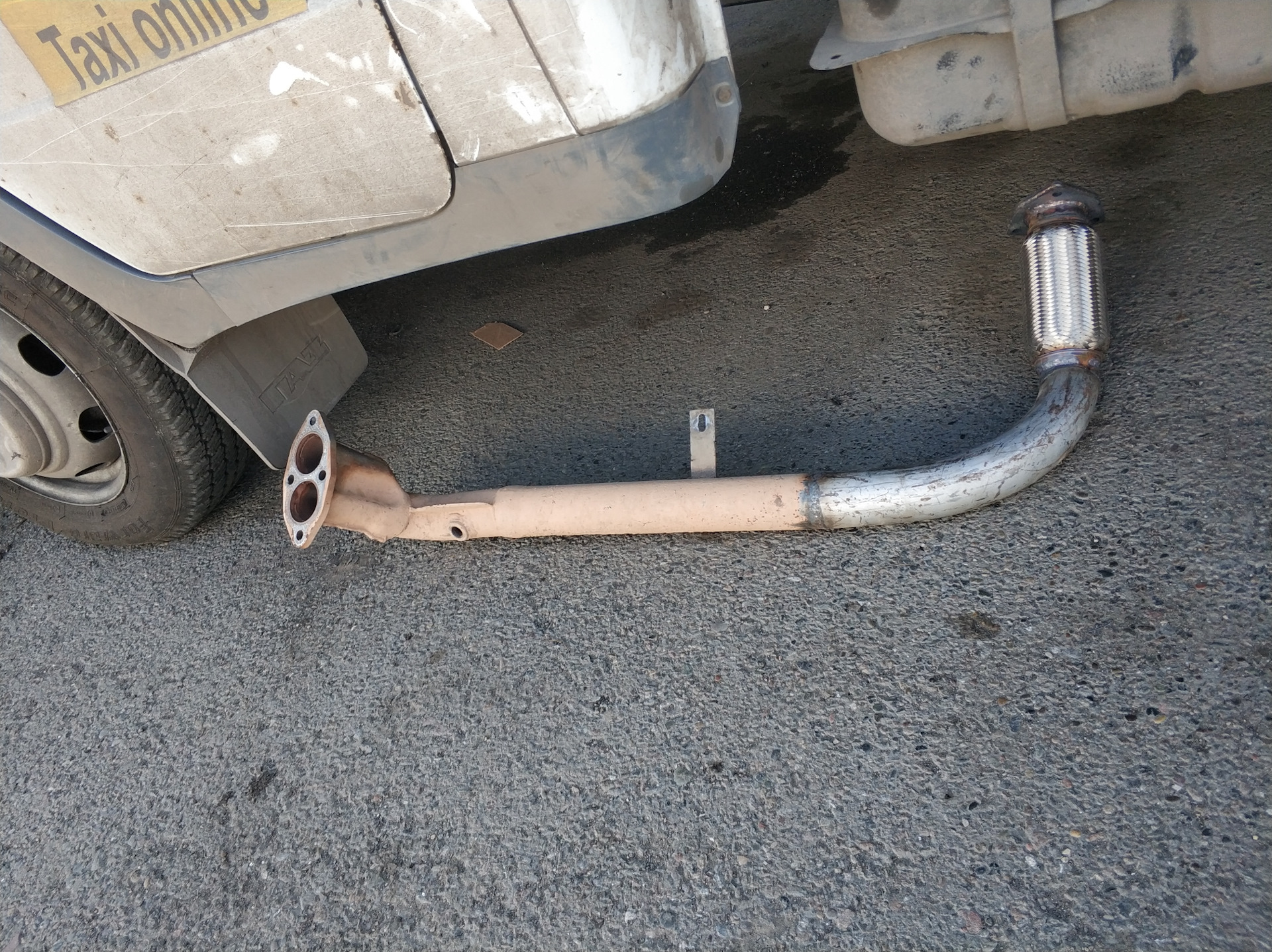

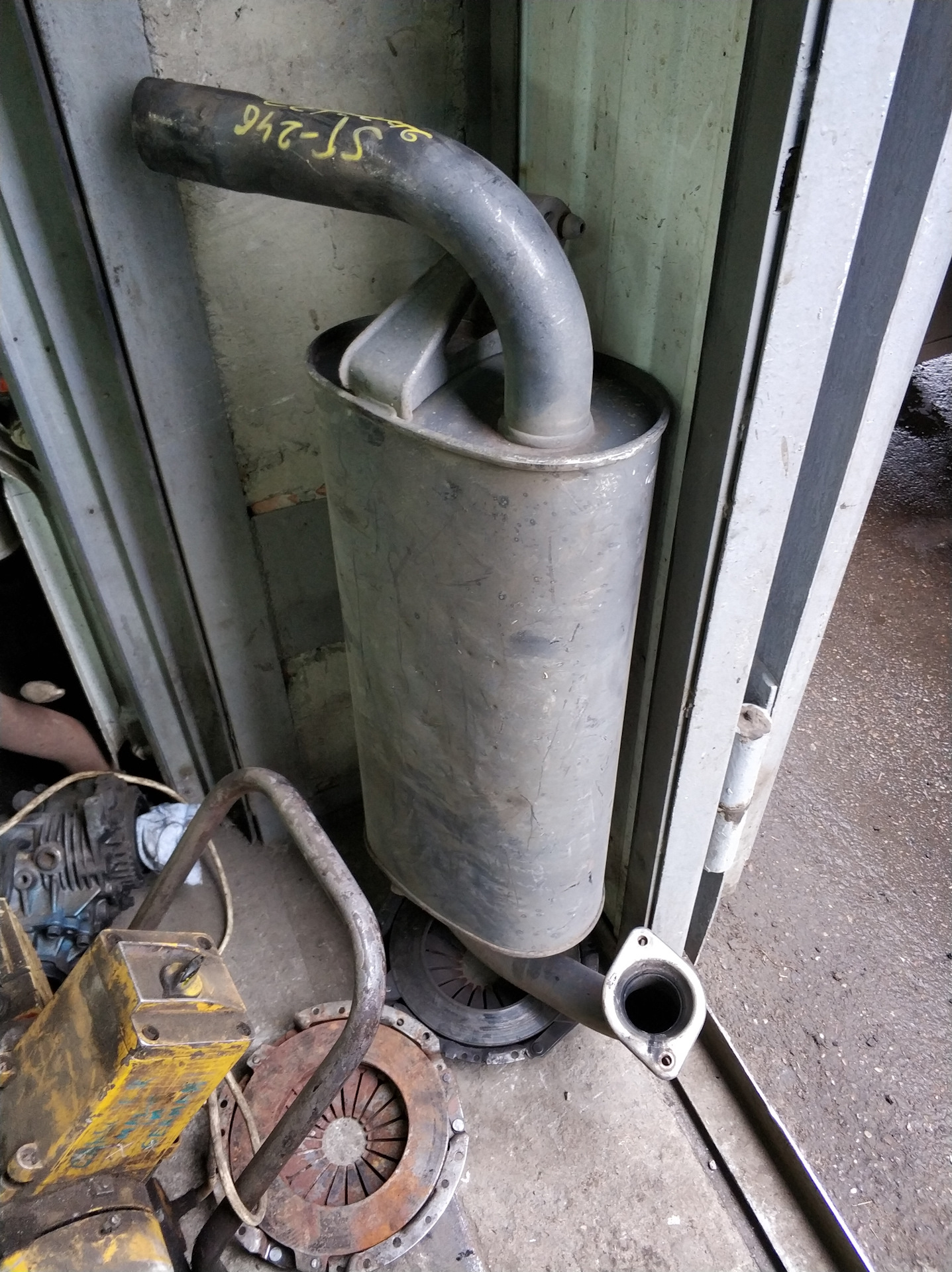

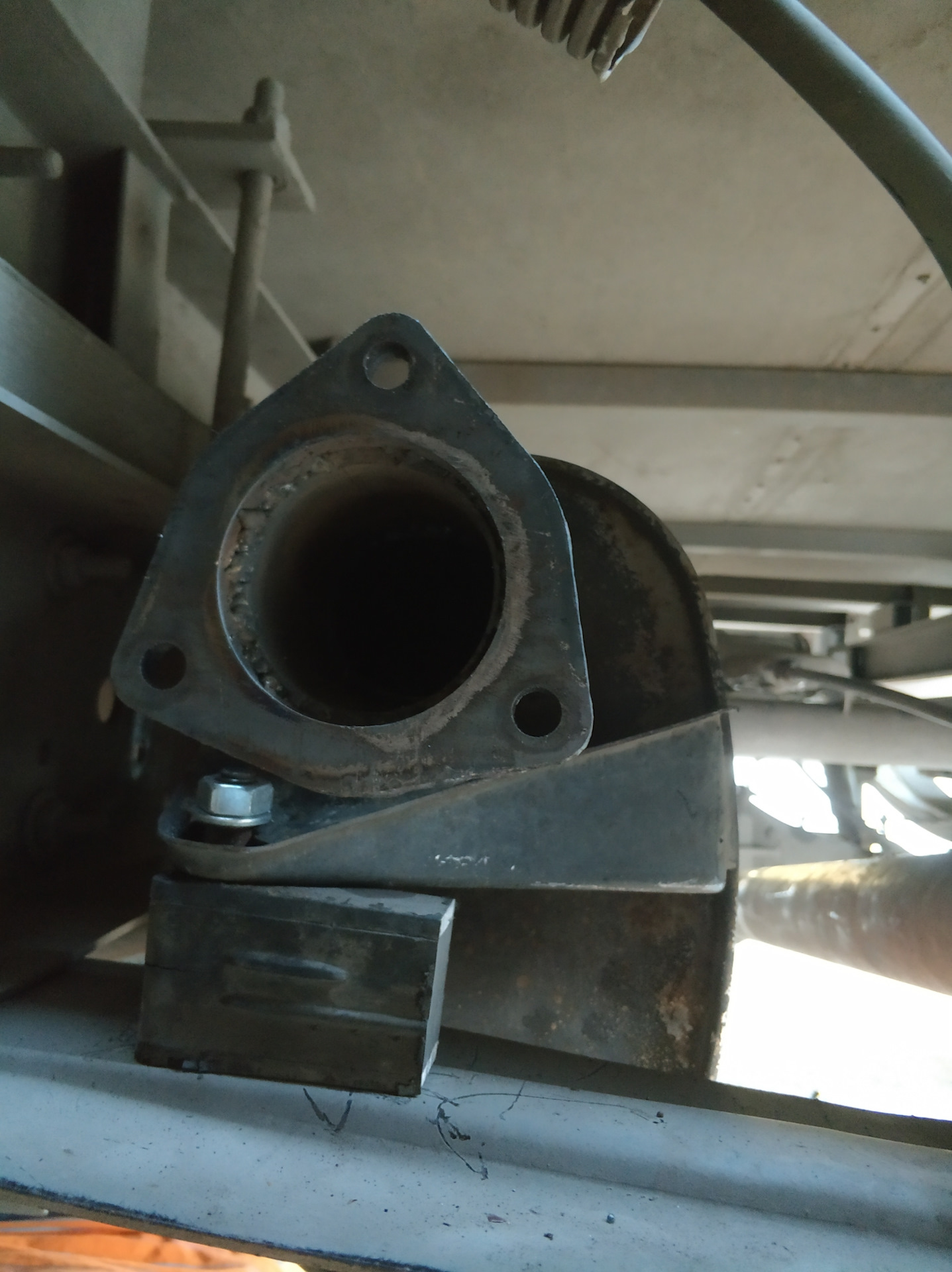

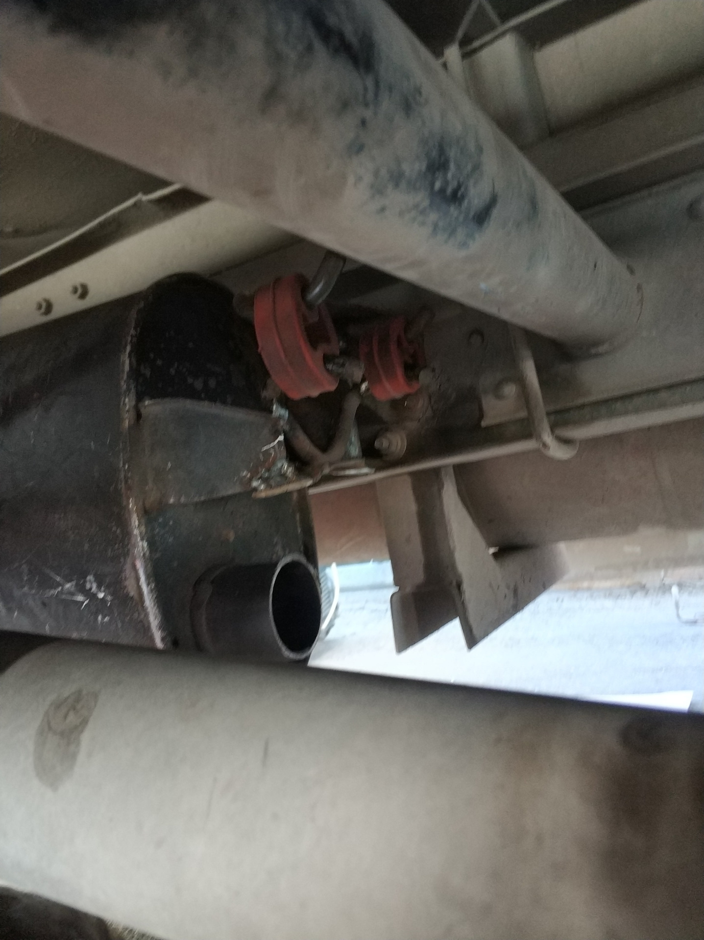

Итак
Где то я краем уха слышал что часто на газелупах выходит из строя глушитель
Странно подумал я
Немного капнув эту тему обратившись к специалисту с большой буквы
Выяснилось что в этой схеме нет резонатора
А всю нагрузку динамическую берет на себя глушитель за двоих
Хватит текста
Смотрите фотки там все понятно
Кстати звука выхлопа щас вообще нет

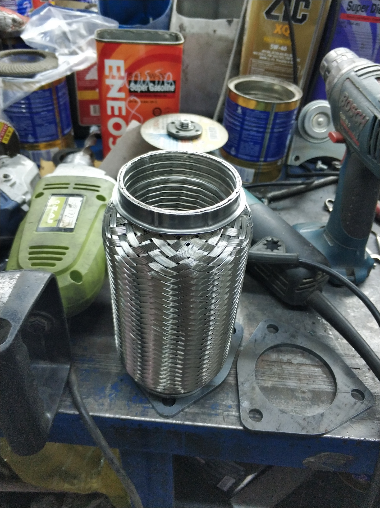

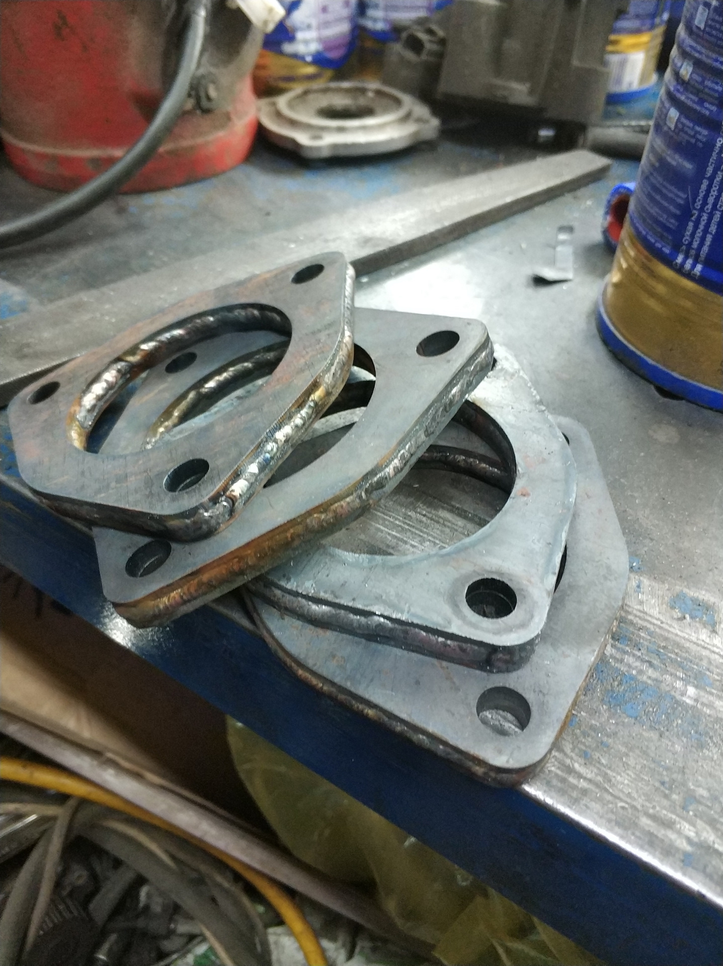

Зачетно вышло . Сколько по деньгам ?
Банка 900
Резонатор 2250
Труба КамАЗ 750
Фланцы 1000
Гофра 650
Подвес под глушитель 450
Работа в каждом городе по разному
