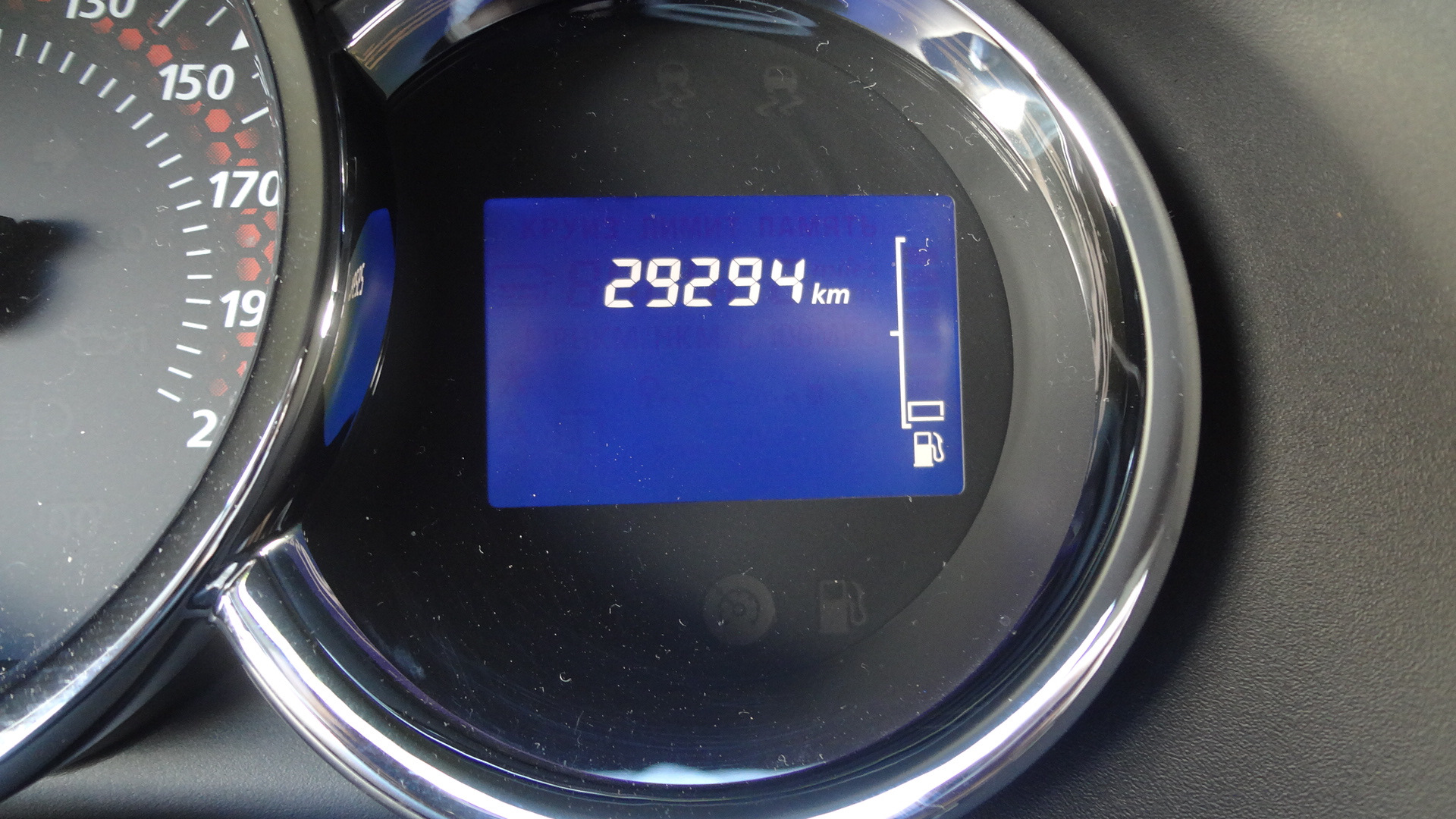

Вот и подошло время ТО-2, долго думал где делать, у дилера или самому, думал думал и надумал, а сделаем сами, я и мой любимый Шурин Максим. Основную работу делал он, я же помогал, ну и масло поменял.

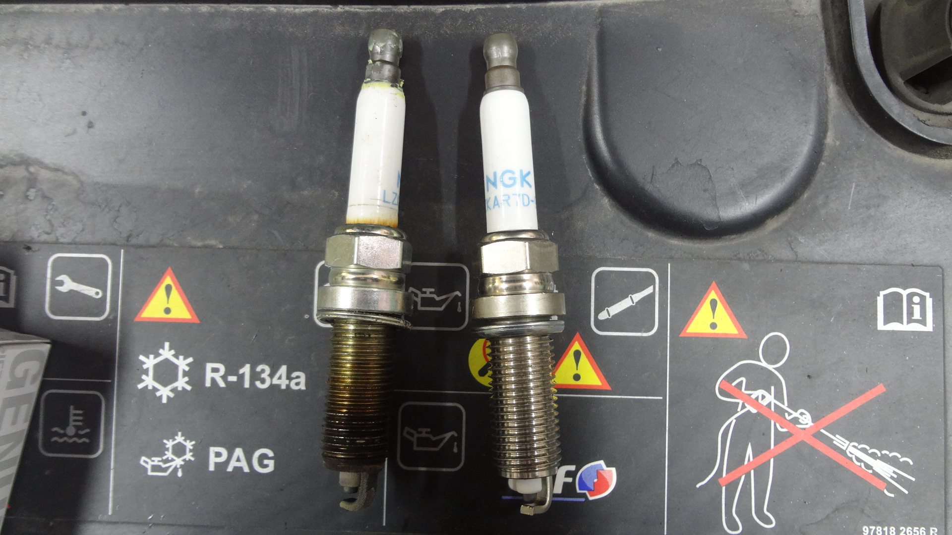

Сразу напишу перечень запчастей что я использовал. Двигатель H4M (HR16DE) 113 л.с.
Фильтр салона угольный AMD.FC738C -180 рублей.
Свеча зажигания NGK LZKAR7D-9D -325 рублей. 4шт=1300 рублей.

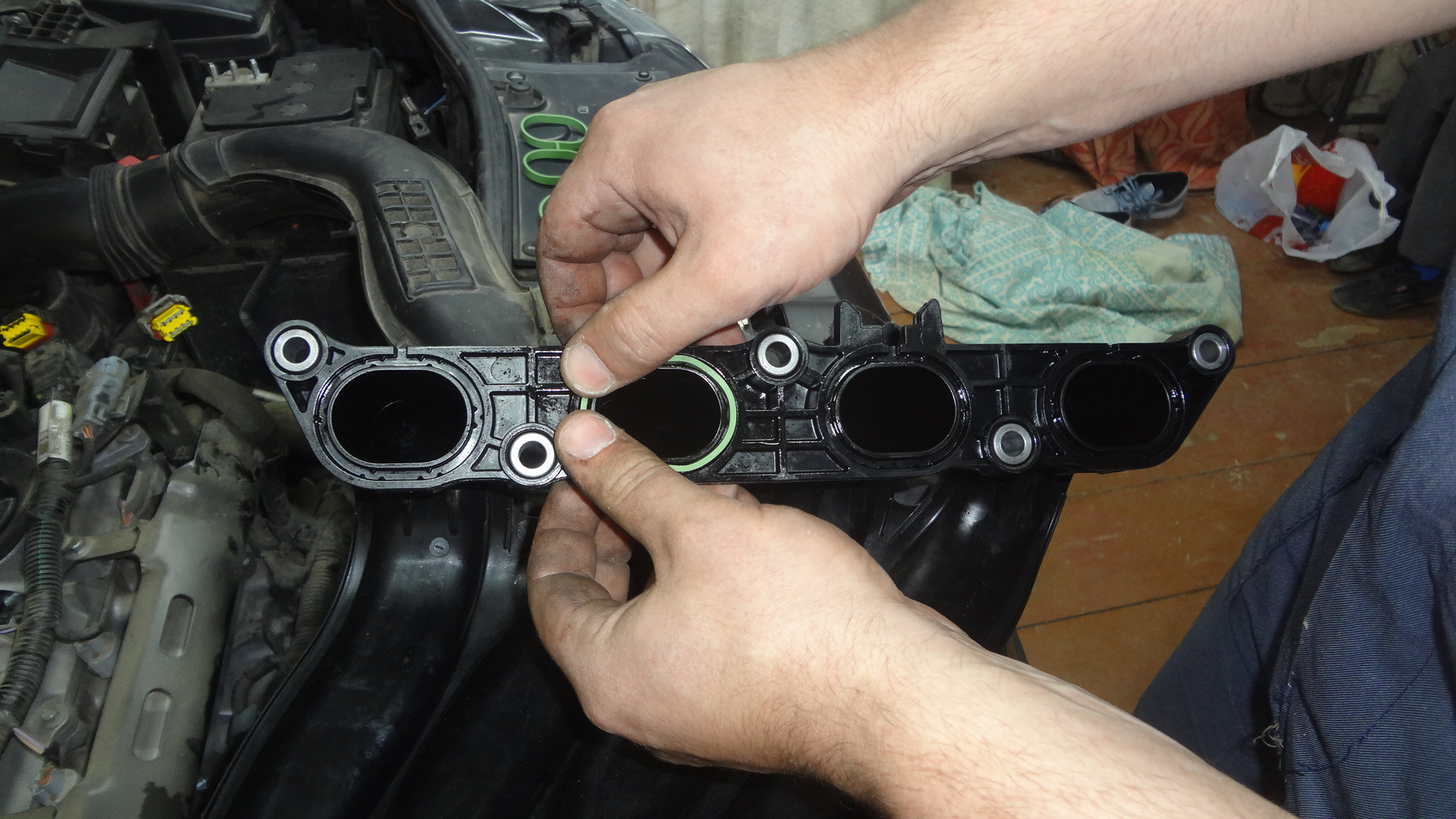

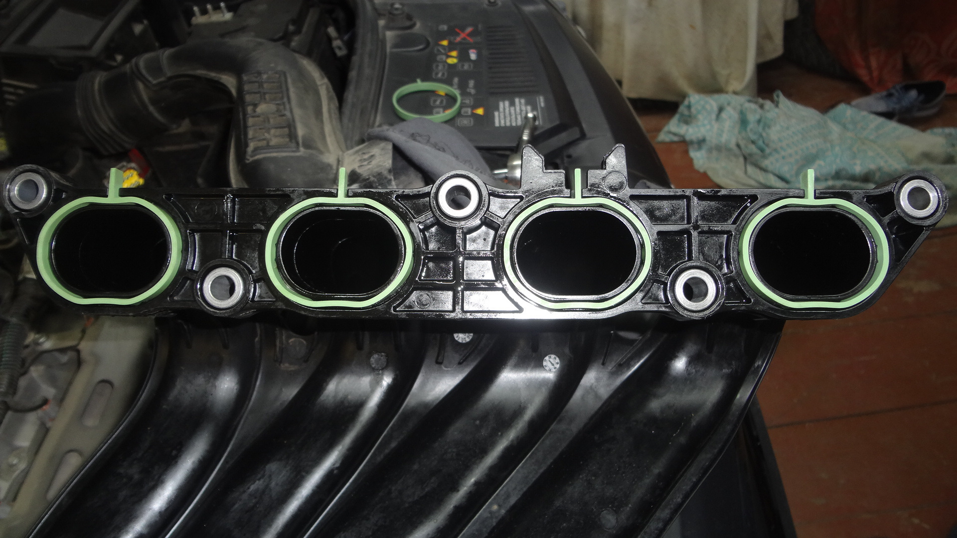

Прокладка впускного коллектора (резиновая) Renault 14 03 286 98R — 4х190=760р 4 штуки.

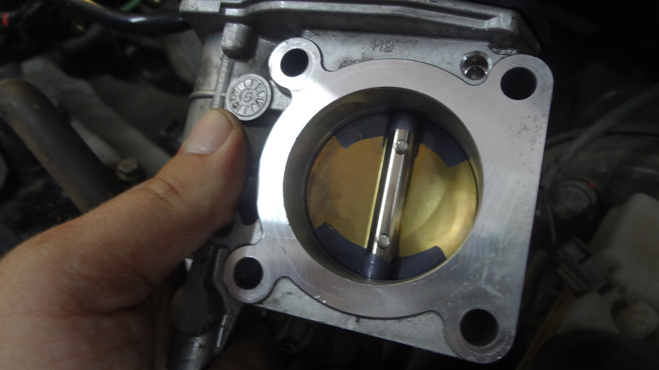

Уплотнитель дроссельной заслонки (резиновая) Renault 16 17 574 36R — 270р 1 штука.

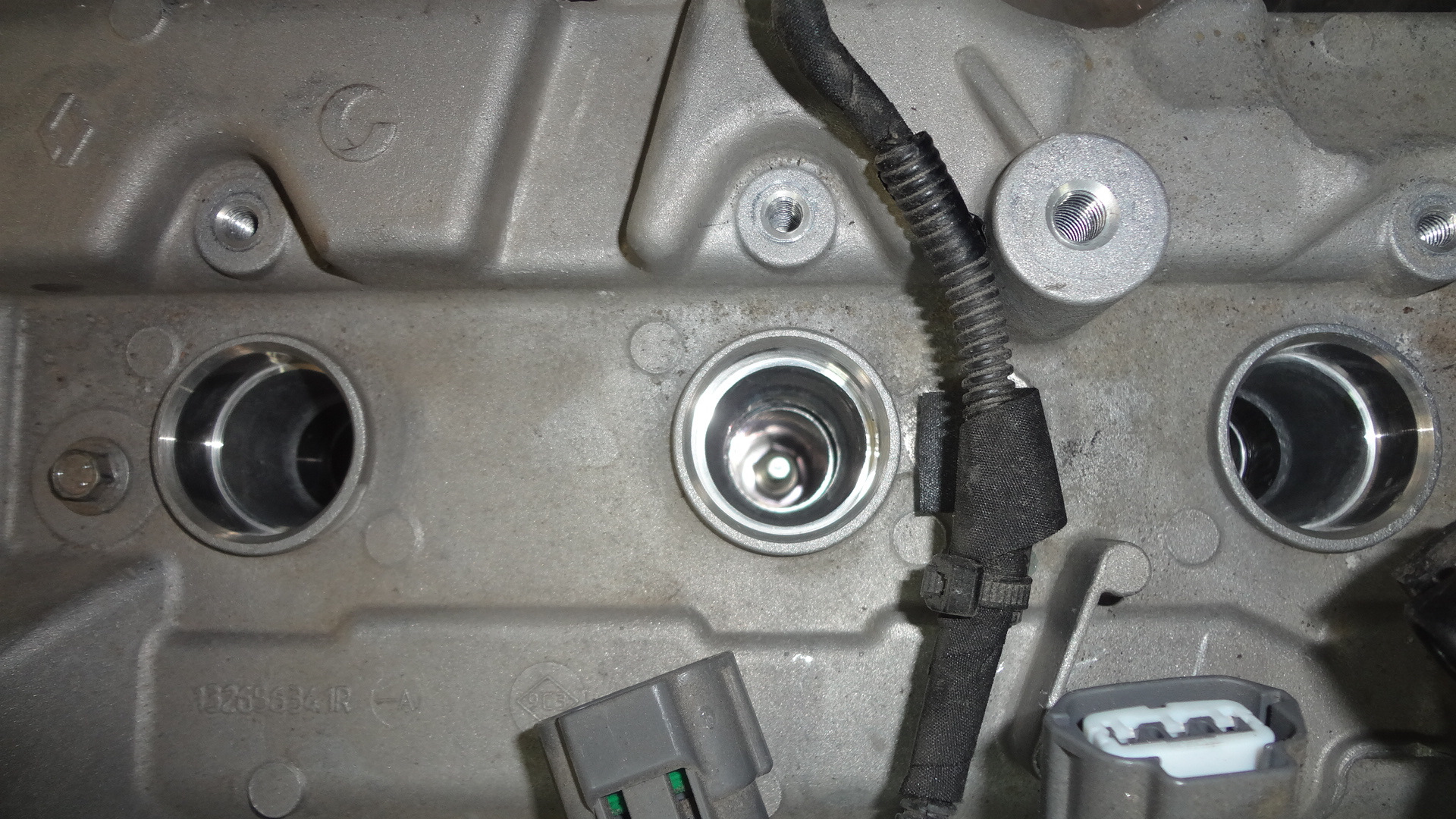

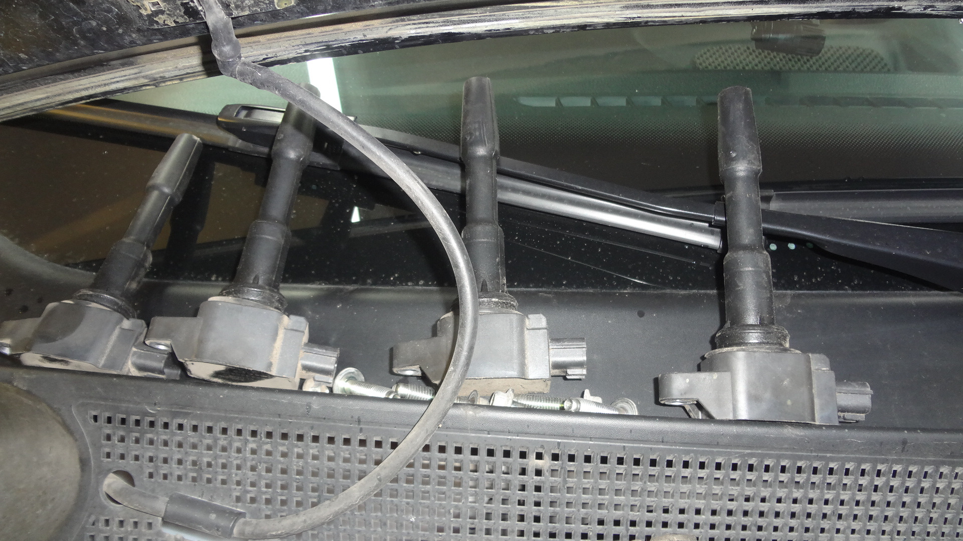

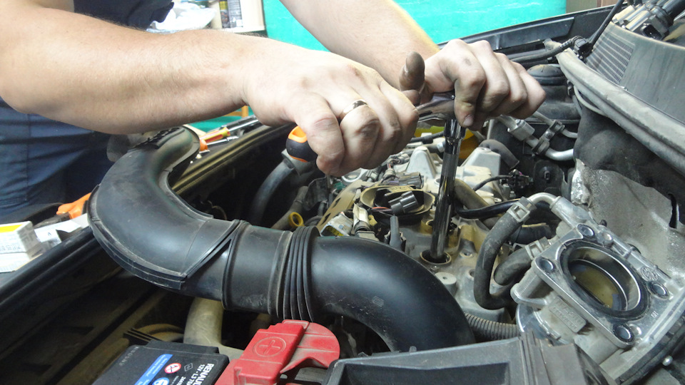

Теперь о самом главном, на двигателе H4M (HR16DE), это замена свечей, а они находятся под коллектором, который необходимо снять, это не сложно, но есть определенный геморой.

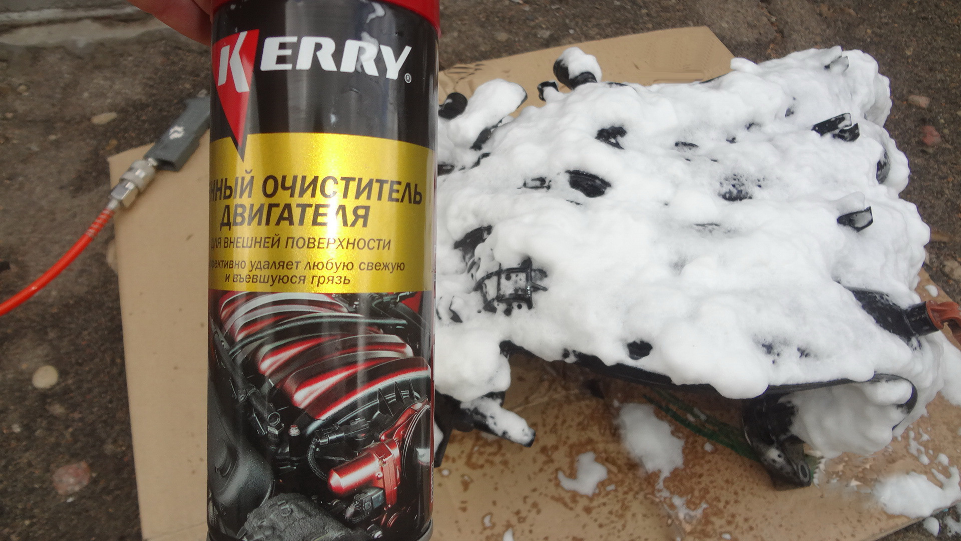

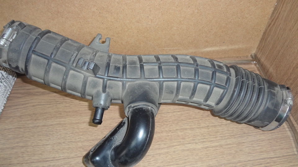

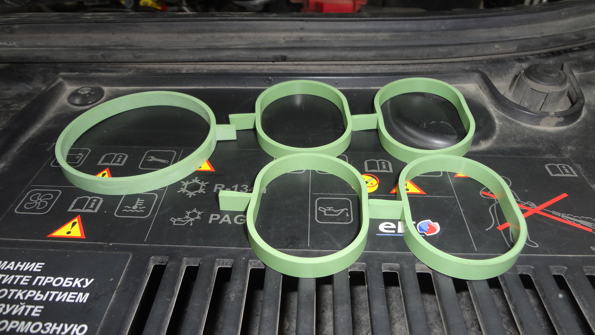

Далее было решено поставить новые прокладки, так как они были в наличии, хотя их можно было и не менять, кто собирается чуть чуть сэкономить, можете не покупать, но на вторую замену свечей уже надо будет их заменить.
Далее было решено помыть дроссель, особо нагара не было, но раз он снят его чистка обязательна!
При установке коллектора, улетел болтик, долго искали его, но нашли, в районе генератора, но без магнитика тяжело было достать его, после этого момента заказал разные приблуды, как придут напишу пост, что я купил.
Все собираем обратно и заводим двигатель, все работает в штатном режиме, проблем не обнаружено.

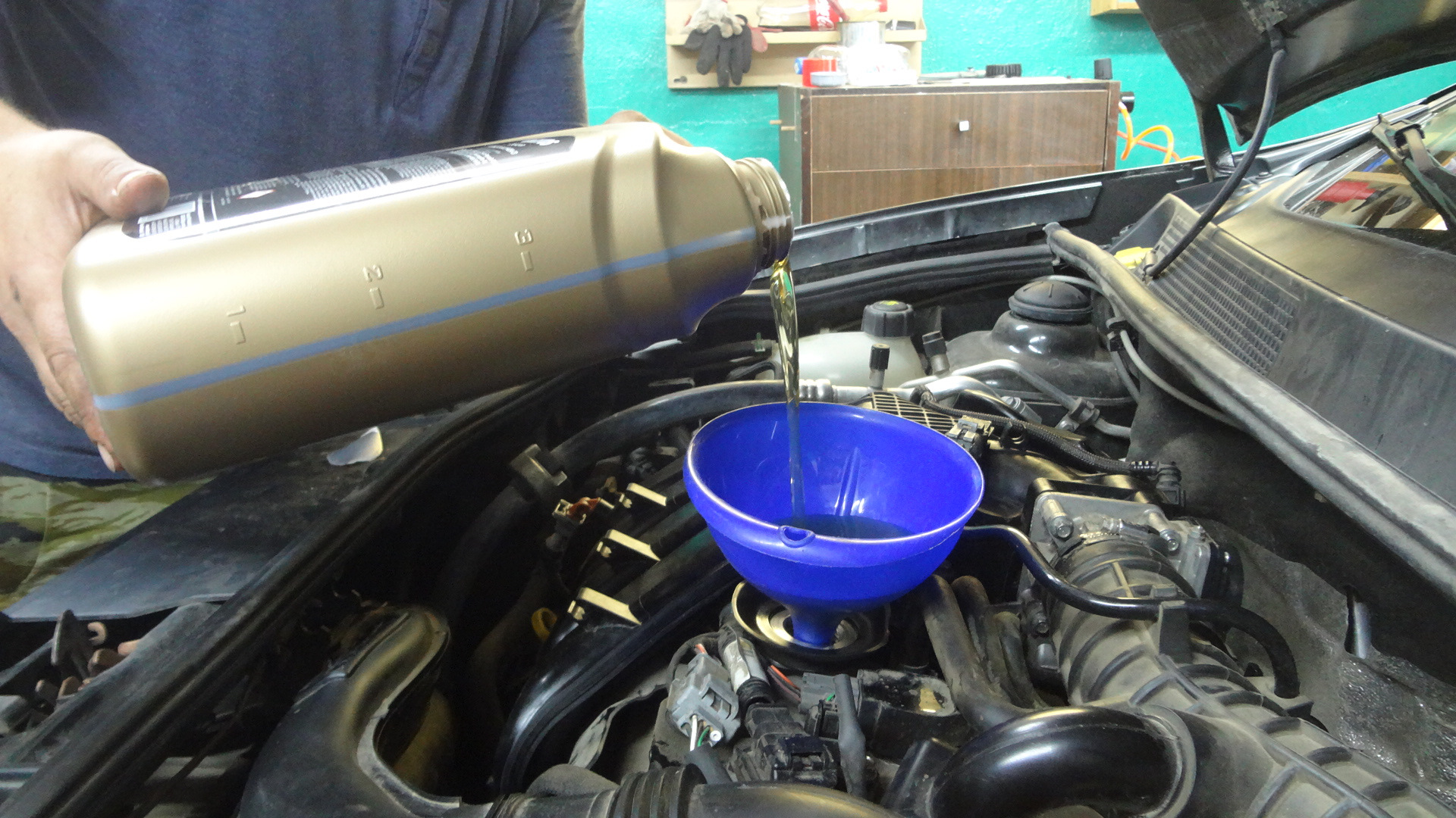

Если все хорошо, то мы приступили к замене масла, которое я менял уже сам)))).
Ну замену масла описывать не буду, всем и так все ясно.

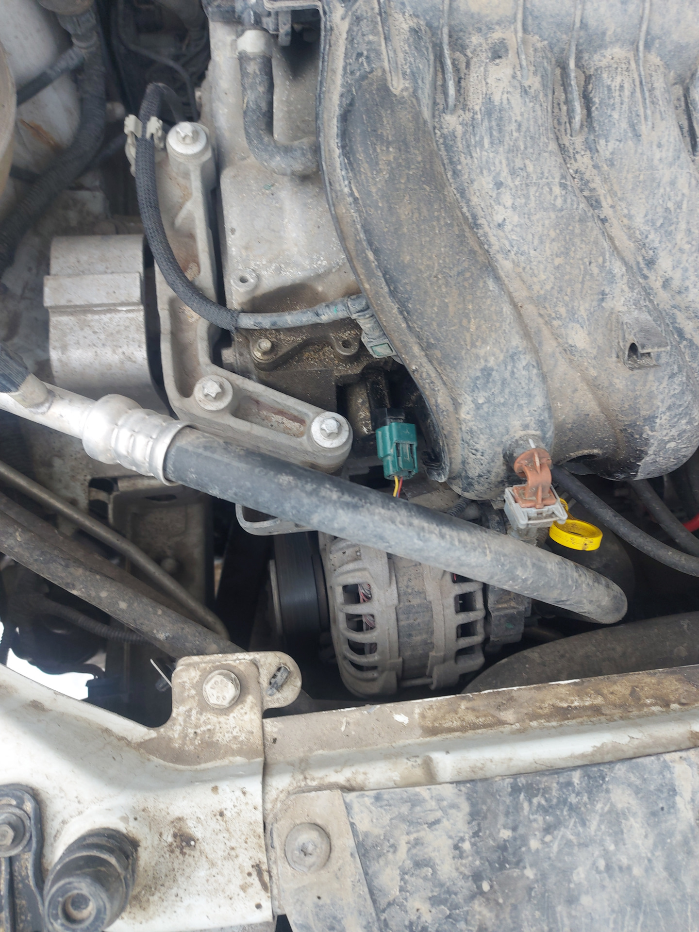

Подскажите на фото которое приложил я фишка зелёная на что она одета что за датчик не могу найти двигатель тоже Н4М, дело в том что он у меня отвалился или кто то оторвал а кто не могу понять я точно за него не дергал
Авто нет 9 лет, ничем не помогу

Привет! На мотор 113 лс. хватает 4л масла на замену? Некоторые пишут что надо 5…
У меня ТО-3, первый раз делаю сам.
Я уже не помню, сорян, машина продана 2 года назад.
уже залил, 4л это ровно по МАХ после прогонки и заполнения фильтра

Когда сняли впускной коллектор, из него не вытекло сколько-нибудь масла?
Сегодня менял свечи, так у меня из коллектора вылилось масло, грамм 200-300, честно говоря хз как так, манера езды у меня спокойная, особо не газую и т.п.
Масло никогда не лью выше отметки МАХ.
Между заменами не доливаю, не уходит никуда, соответственно за время моего собственноручного обслуживания оно туда не могло попасть.
Подозреваю что оно туда попало на одном из первых 3 ТО, которые я проходил у ОД и на 1 и 3ем, если я правильно помню, мне залили масло выше отметки МАХ. По крайней мере на 1 ТО точно было гораздо выше отметки, но на 3м меняли свечки и тогда я не припомню, чтобы из коллектора что-то вытекло у ОД, и масло тогда залили выше МАХ.
В принципе сегодня всё очистил, потеки с двигателя стёр, была параллельно ситуация, что патрубок из крышки ГБЦ, который рядом с маслозаливной горловиной входит в воздуховод перед дросселем сопливил маслом непосредственно в воздуховод, но в самом воздуховоде внутри возле этого входного отверстия был небольшой подтек масла.
Теперь вот буду наблюдать за состоянием, но всё равно не даёт покоя вопрос, как во впускной коллектор попало СТОЛЬКО масла.
Привет Алексей, давно это было)), масло было в коллекторе, но не 200-300 гр точно, так савсем немного чутка вытекало помню, если бы было много я бы точно написал об этом. С технической стороны подсказать ничего не могу.

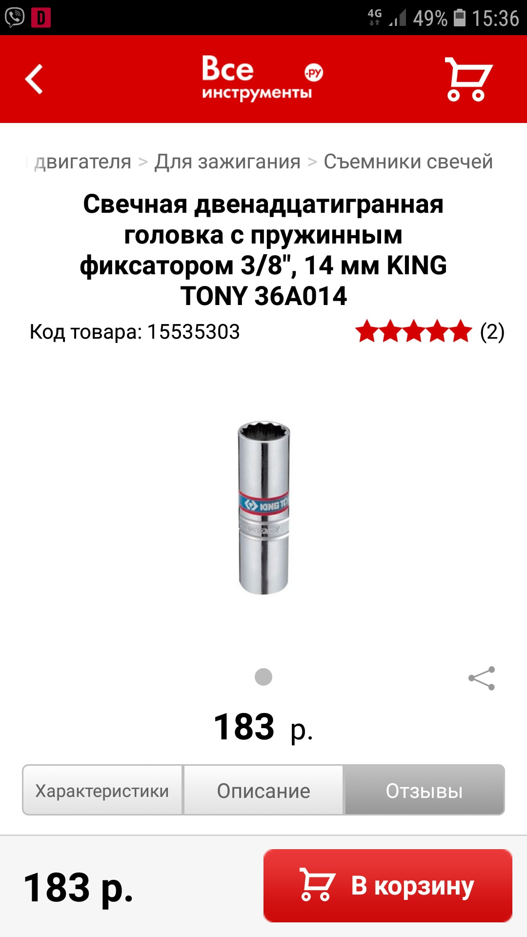

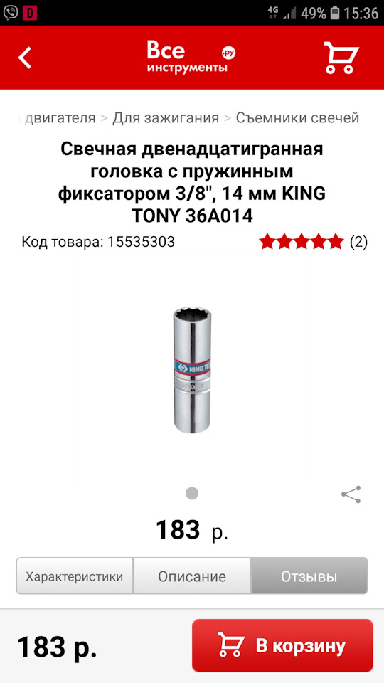

Доброго дня коллега, а номерочек головки на 14 подскажешь?Похоже зайдет только такая 12-гранная глубокая 3/8''DR, L-250 мм, 14 мм?
Номер не подскажу, да 12 гранная была длинная главное тонкостеная, я потом купил себе OMBRА, фото чуть позже скину, брал по побобию той что нам давали.
спасибо
Inter260
Посмотри на этом сайте есть 4 вида головок.

А что значит доссель обучать? Датчики отсоединял все.
На Ниссановских моторах HR16DE (Ноут, Тиида) раньше после съема дросселя его как то обучали. Нужно это делать на нашем моторе или нет непонятно, инфы не нашел, потому и спросил.
Аот и я незнаю, авто едет так же без изменений
Rulitell
Слышал " одним ухом", что у нас на авто дроссельная заслонка само обучающая! Не требует настойки через Clip …
Всеж меня терзают смутные сомненья. Весной я отключал датчик дросселя для промывки, после этого машина тупила ужасно, как потом выяснилось основная причина была в говно свечах Denso, но на всякий случай я все таки пробовал обучить заслонку по ниссановскому методу, как мне показалось авто стало еще резвее, впрочем может это самовнушение. Где нибудь откопать бы инфу достоверную надо обучать или нет, а то ночами спать не могу:)
Будем решать проблемы по мери их поступления:) Вот когда приспичит мне почистить на своём авто дроссельную заслонку, тогда и буду думать!
mikeket
На старом Логане "обучали" датчик холостого хода (внутри датчика шаговый двигатель), который находится в дроссельном узле. И то, при условии, если мыли сам датчик и вытаскивали шток. Так вот, "обучение" происходило так:
— шток датчика, после мытья, задвигался полностью;
— датчик устанавливался в дроссель;
— несколько раз (2-3 раза), включалось зажигание, при этом шток выдвигался в рабочее положение с характерным звуком работы моторчика шагового двигателя.
Мы на одной машине забыли провести обучение и машина просто не завелась с первого раза.
Отпиши потом как эти свечи себя показали на ngk ездил когда то нравились, от замены до замены ходили без проблем.
Привет Тёмыч, стоковы стояли ngk, новые покупал у дилера тоже ngk, 29000 отбегали нормально.
А вон оно как, я думал у нас Рено стоят с завода…
Коробочка РЕНО свечи NGK последние фото посмотри.

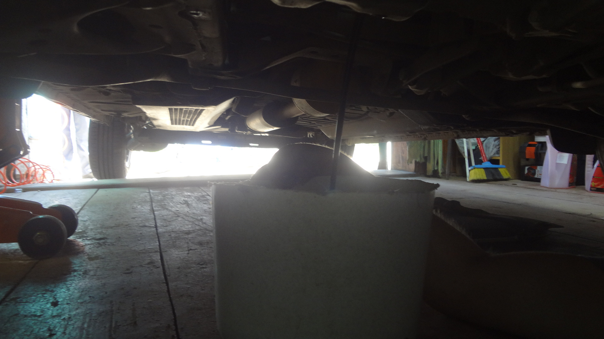

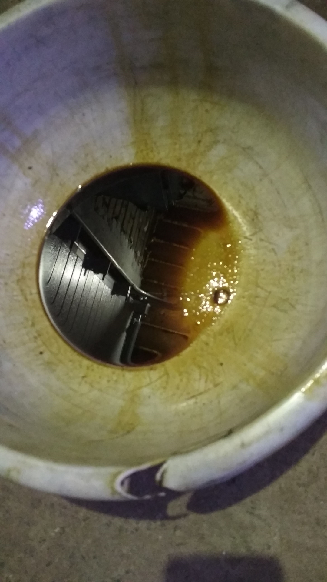

Отличная работа. Но масло вы не слили грам 300. На ровной поверхности невозможно все слить. Следующий рах положи под перед брусочки и все сольешь и удобнее без ямы! И вопрос почему льете 5w40?
Я поддомкрачивал авто очень высоко (морду), когда машина была поднята масло стекало, опускал авто, масло переставало бежать, но да 300 гр где то осталось, А про масло скажу так, дилер лил 5w40 все было хорошо, но перед зимой я решил попробовать 5w30, которое стало сильно хавать, на 7600 км я долил литр, поэтому решил опять уйти на 5w40, а может масло паленое попалось, короче смотреть буду.
Паша, напиши попозже что с плавающими оборотами. А то несколько раз встречал в Инете инфу, что чистка дроссельной помогает решить проблему. Интересно, правда это или нет. А ты первый из знакомых, кто это делал.
Привет Андрей, у меня обороты не плавают, так что я не скажу как после чистки, да и дроссель мой, был не сильно грязный.
AndISh
Не в этом дело Андрей! Долго штудировал и изучал этот вопрос, некоторые пишут, что помогает -мол обороты меньше плавают, но это только самовнушение:) На самом деле, походу дело в программном обеспечении нашего автомобиля( прошивка) скорее всего мозг пудрит, электроника постоянно регулирует подачу топлива, естественно даже на холостых оборотах! Недоработанный алгоритм похоже… В общем ввиду отсутствия решения этой наболевшей проблемы — я благополучно забил на это дело!
На скорость не влияет, на работу двигателя тоже:) Вона — таксисты уже по 500 тысяч на наших движках с плавающими оборотами намотали -без проблем!

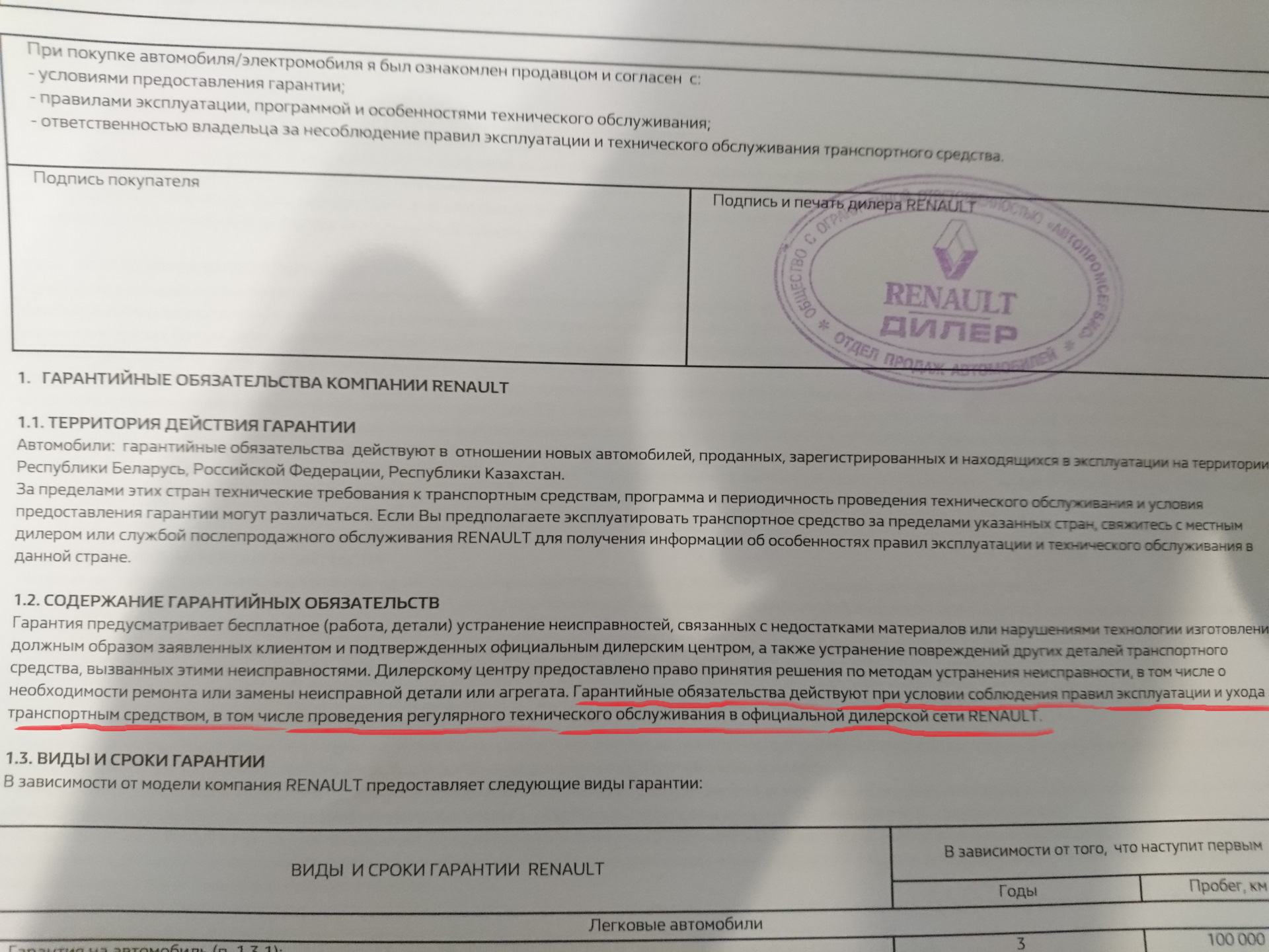

"с гарантии я не слетел, так как самостоятельное ТО ни как не влияет на гарантию." Во-первых это не полное ТО. Дилер помимо того что написано в смете обязан делать ещё массу мелких вещей, которые в неё не входят: смазка замков, петель, проверка всего и вся, там список длинный…
Во-вторых — ТЫ СЛЕТЕЛ С ГАРАНТИИ, и не вводи людей в заблуждение! Почитай внимательно свои условия гарантии. Для особо ленивых могу выложить выписку. Любой идиот может поменять свечи и масло, и если бы так всё было просто, никто бы на ТО к дилеру и не ездил. Именно штамп в сервисной книжке о том что ты прошел ТО у Оф. дилера и является обязательным условием предоставления гарантии.
Не обязательно у ОД. Пойдет штамп любого авторизованного сервис центра. Это во-первых. Во-вторых, требования в РФ более гуманные по сравнению с нашими. Да и наших, так называемых, ОД кроме бабла ничего не интересует. Если бы они еще так свои обязательства выполняли, как пытаются с клиента бабки стрясти.

В соответствии со с п.6,8 ст.5 ФЗоЗПП Изготовитель (исполнитель) вправе устанавливать на товар (работу) гарантийный срок — период, в течение которого в случае обнаружения в товаре (работе) недостатка изготовитель (исполнитель), продавец, уполномоченная организация или уполномоченный индивидуальный предприниматель, импортер обязаны удовлетворить требования потребителя, установленные статьями 18 и 29 настоящего Закона.
В данном случае изготовитель установил гарантийный срок – 3 года со дня продажи автомобиля или 100000км.(что наступит ранее).
Гарантийный срок — это период, в течение которого в случае
обнаружения в автомобиле недостатка изготовитель, продавец, уполномоченная организация или уполномоченный индивидуальный предприниматель, импортер обязаны удовлетворить требования потребителя, установленные в ФЗоЗПП
