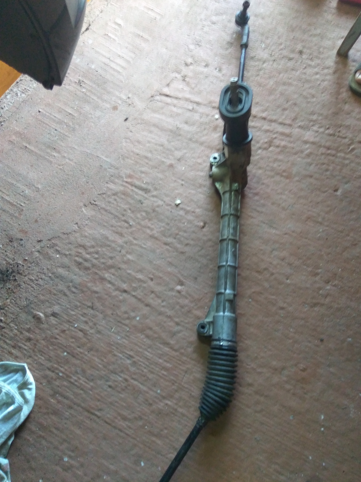

Всем привет и доброго времени суток.
Вот и я вступил в ряды тех кто поменял втулку в рулевой рейке.
➮ Моё начало истории с рейкой
➮ За основу по замене втулки взял запись в БЖ у Станислава Urano84 Замена втулки
➮ Просмотрено видео по замене втулки для представлении ситуации:

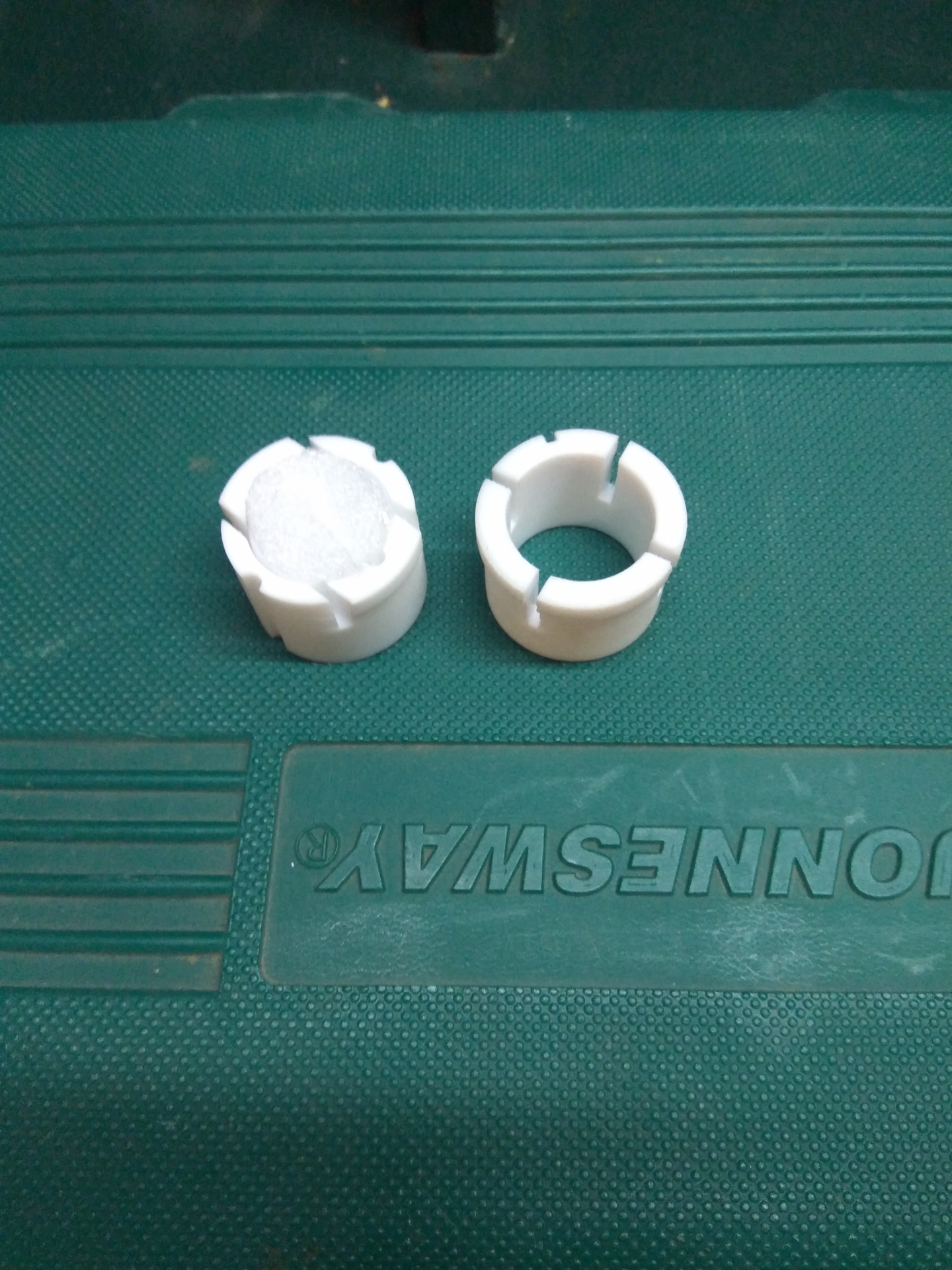

➮ Были заказаны втулки
◉ У Ярослава Насонова (г.Санкт Петербург) vk.com/avtodetalivag
◉ У Сергея (г.Пенза) vk.com/autovtulki, LordRaven

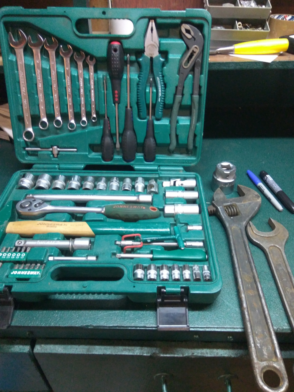

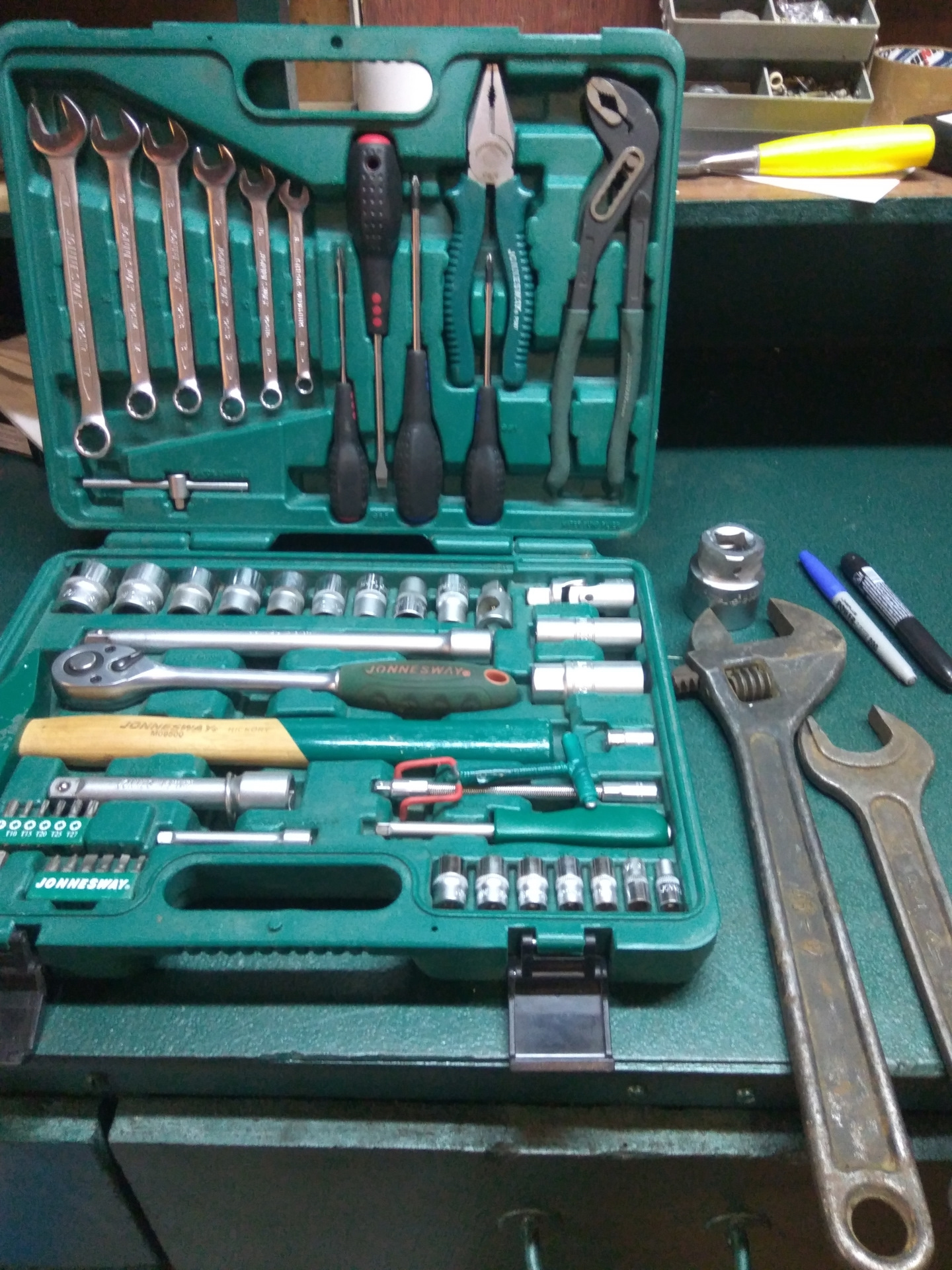

➣ Инструмент и материалы:
◉ Набор ключей.
◉ Головка на 36мм. 3/4" 12 гранная.
◉ Смазка.
◉ Втулка.
◉ Маркер строительный.

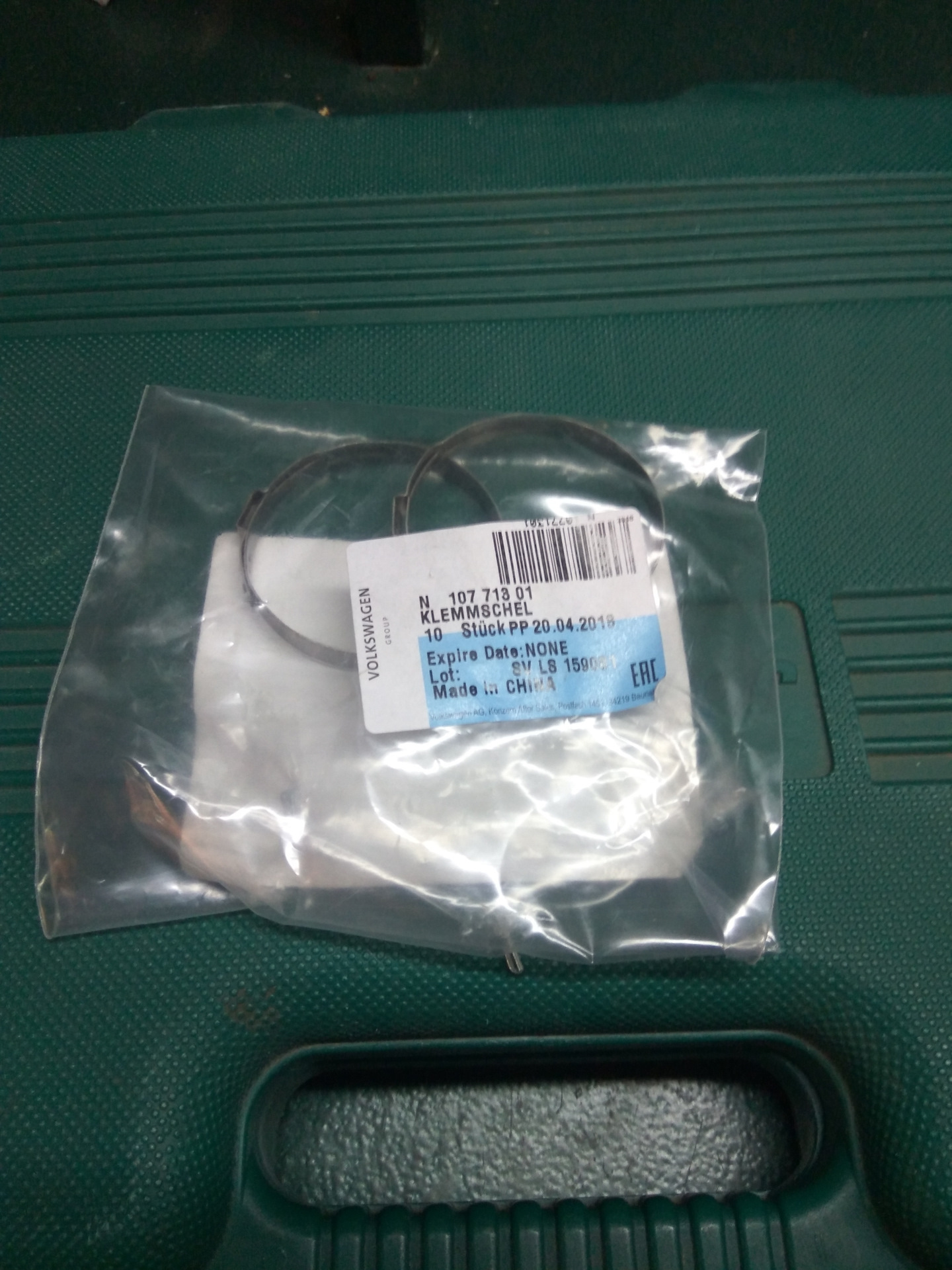

◉ Хомут ленточный — 2шт. арт. N 107 713 01
◉ WD-40.
◉ Медная смазка.

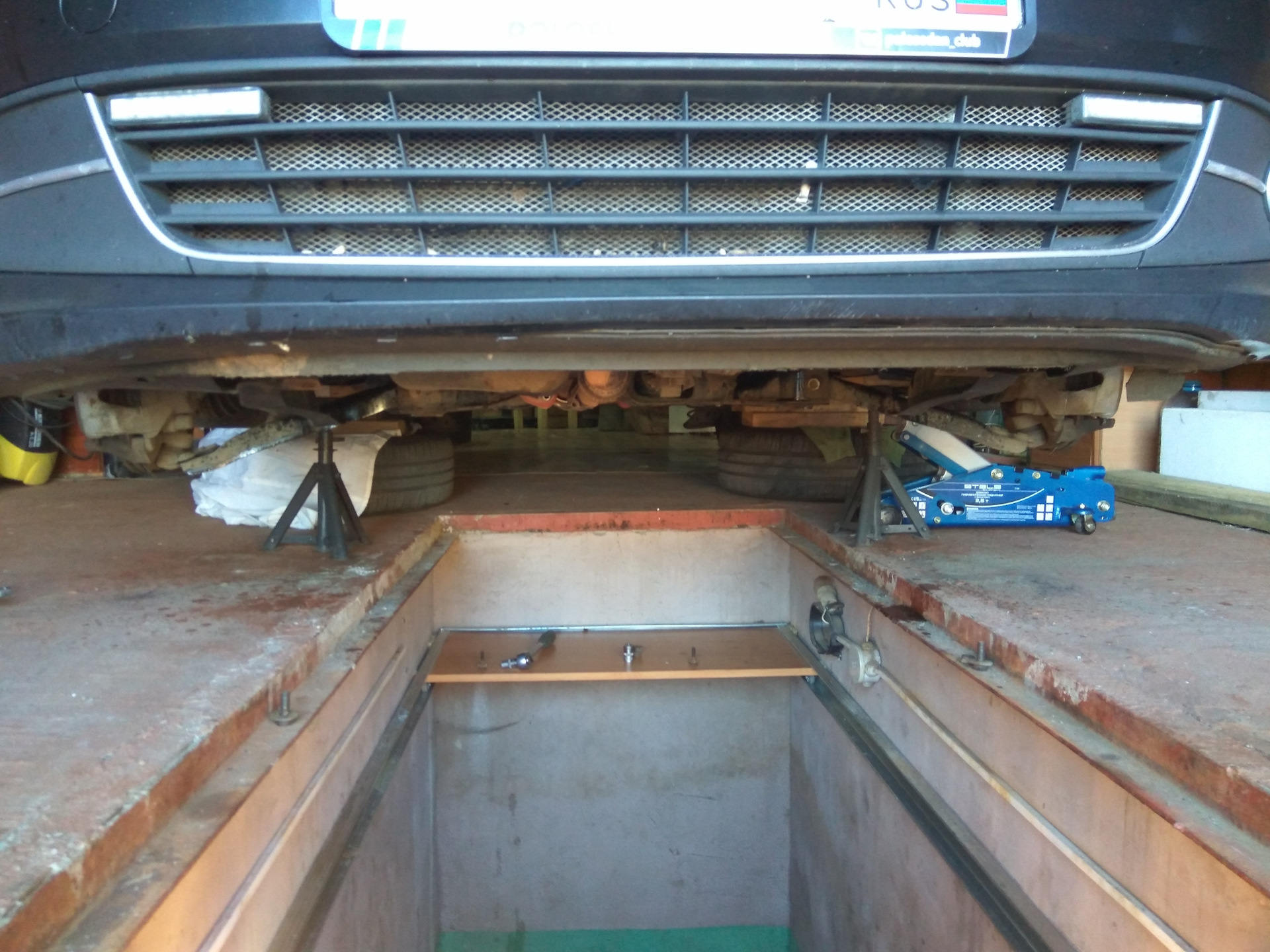

➣ Демонтаж рулевой рейки:
◉ Фиксируем руль в среднем положении, вынув ключ из замка зажигания.

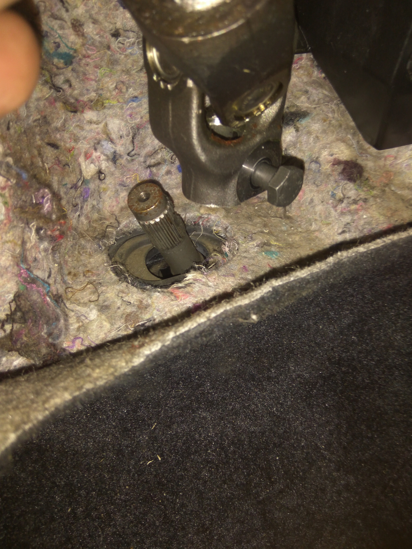

◉ Отворачиваем болт (головка или ключ на 13) рулевого кардана в салоне.
◉ Домкратим авто и ставим на упоры (предворительно ослабив болты на калесах) и снимаем передние калеса.
◉ Отворачиваем гайки рулевых наконечников на поворотном кулаке (головка или ключ на 18) предварительно обработав wd-40
◉ Выбиваем наконечники из посадочных мест (я использовал керн) бил сверху по болту, там для этого предусмотрено углубление.
➣ Перебираемся под машину:
◉ Снимаем защиту двигателя (если у кого она установлена)

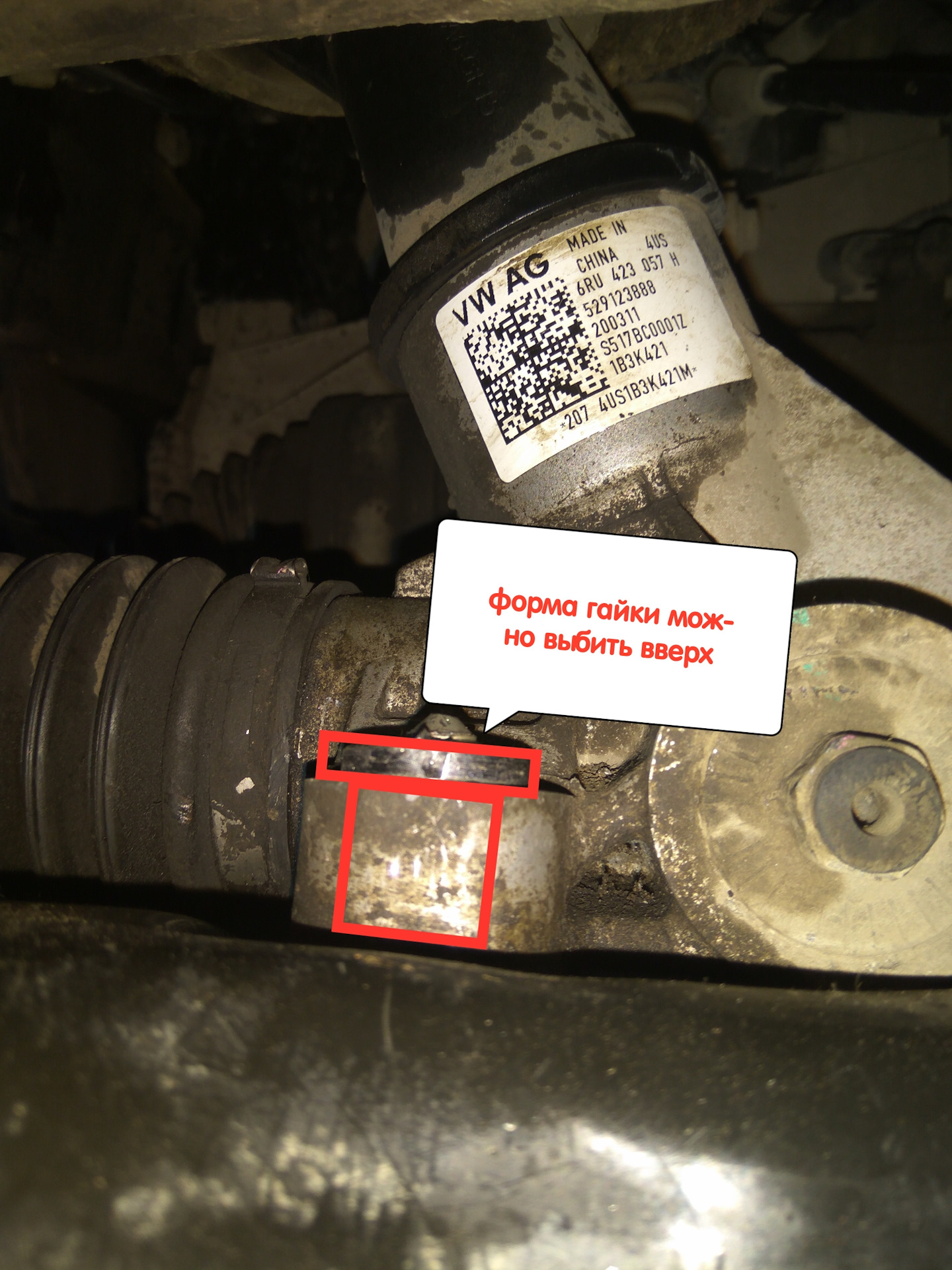

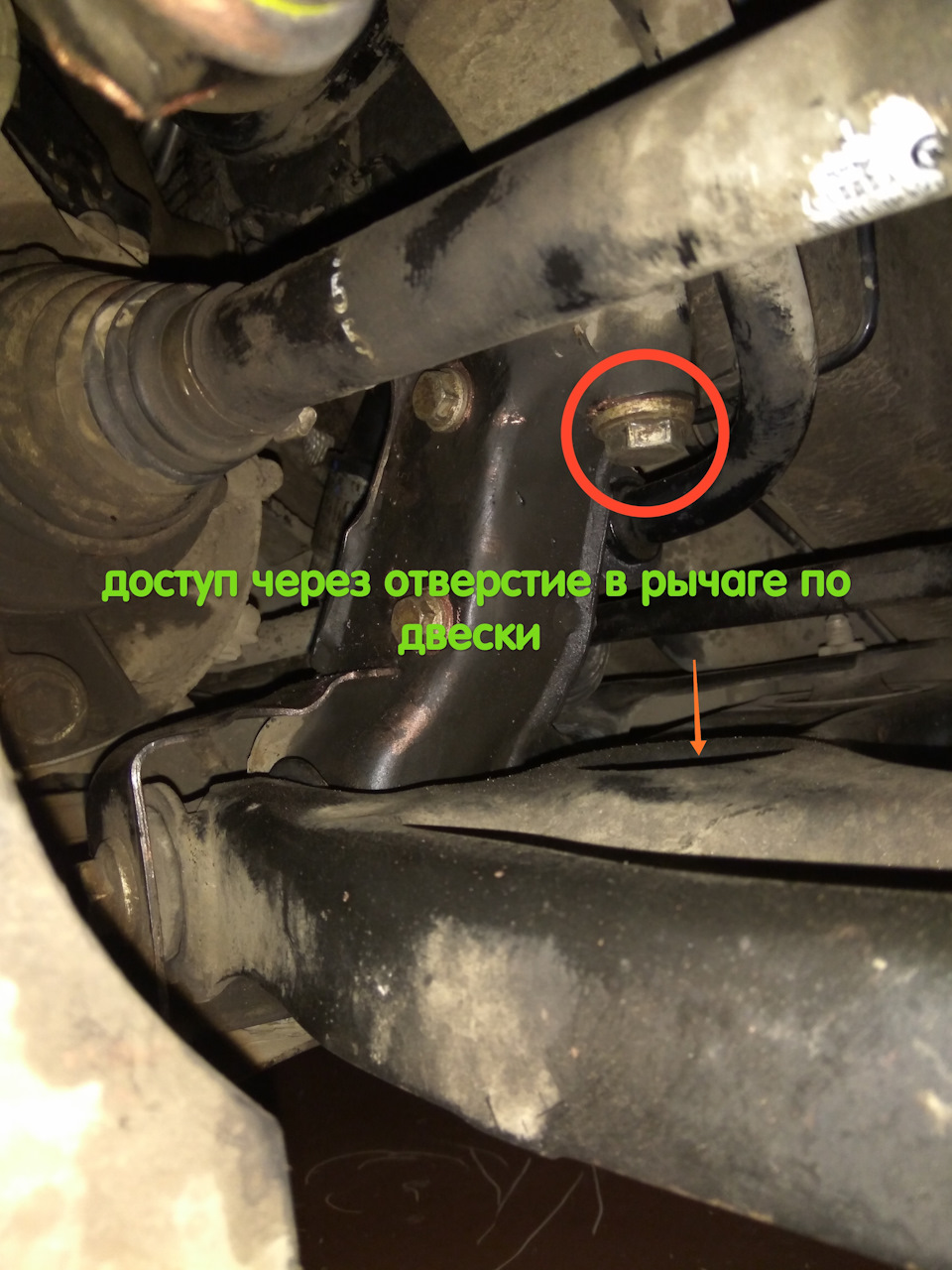

◉ WD-40 обрабатываем болты крепящие подрамник 4шт., а также 2 болта рулевой рейки.
◉ Откручиваем 2 болта крепления рейки к подрамнику (головка или ключ на 16).
☞ Но будьте аккуратнее у меня один болт окрутился нормально, а вот второй устроил засаду (втулка с резьбой прокрутилась) потратил около часа, т.к. не знал что она из себя представляет. В итоге зубилом делал две насечки, далее кое как зацепился косыми пасатижами и только так болт сдался. Если есть запасной болт (М10х105 арт.N 104 692 02) то смело можно отпилить шляпку болта и выбить его вверх вместе с втулкой. Когда рейка была демонтирована, то я эту втулку выбил и обточил шляпку под рожковый ключ на 18.
◉ Освобождаем подрамник, откручиваем 4 болта (головка или ключ на 18). 2 болта держат подрамник через кронштейн к днищу, а два к лонжеронам, доступ через отверстия в рычаге подвески. 4 болта кронштейнов подрамника (головка или ключ на 13) я просто ослабил.
◉ Отвернув и ослабив все болты подрамник отошел сам и спокойно лег на выхлопную трубу.
◉ Далее выводим шток рейки из салона, преподнимая её за правую сторону.
◉ Вынимаем рейку через правую сторону, будьте осторожны на лонжероне стоит крепление трубок и когда вынимаешь рейку то резиновый пыльник цепляется за это крепление.
◉ Танцуем и радуемся домонтированной рулевой рейкой.
➣ Разборка рейки и замена втулки:
◉ Очищаем корпус рейки от пыли и грязи.

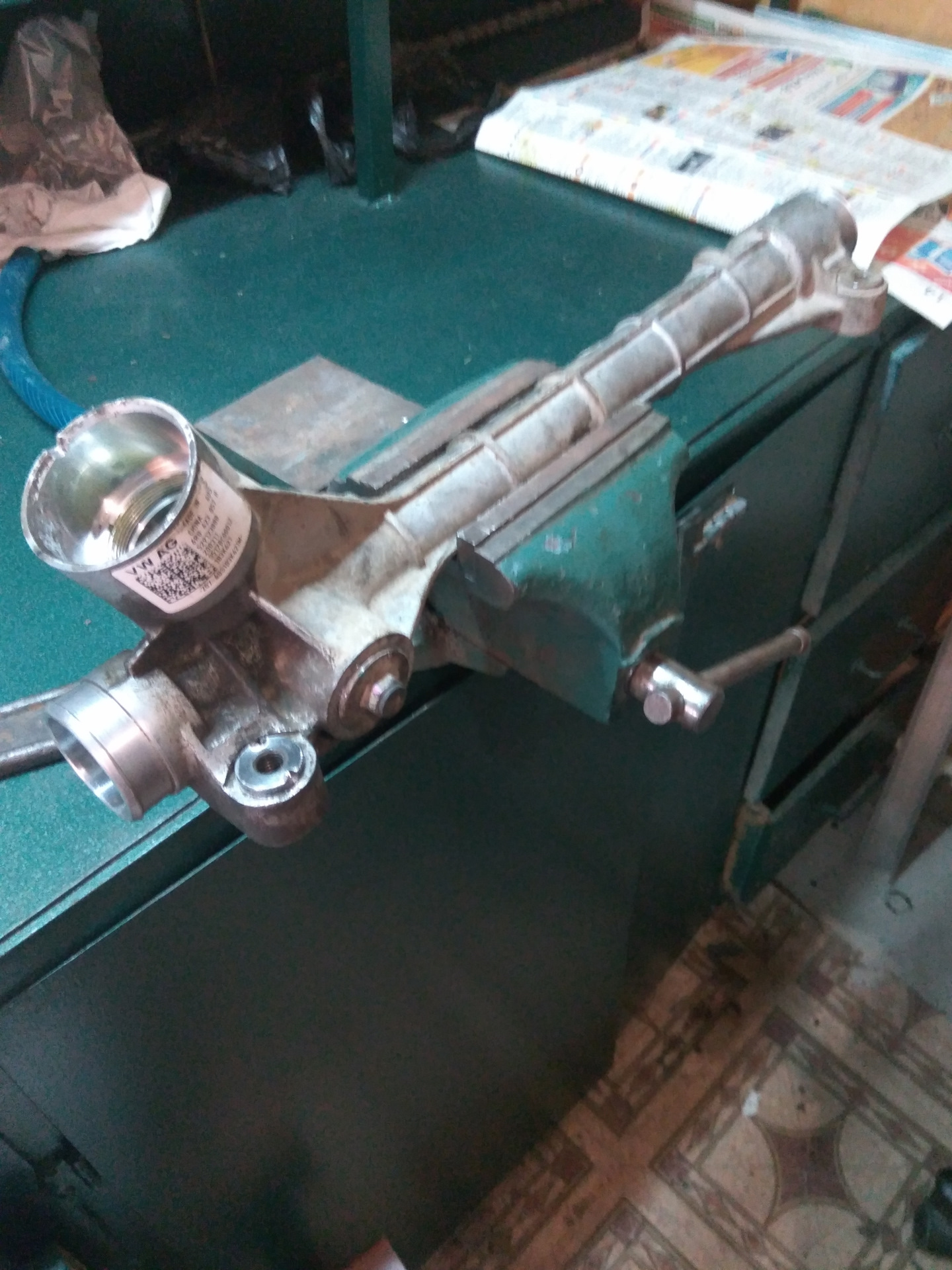

◉ Фиксируем рейку для удобства в тисках (если конечно они имеются)

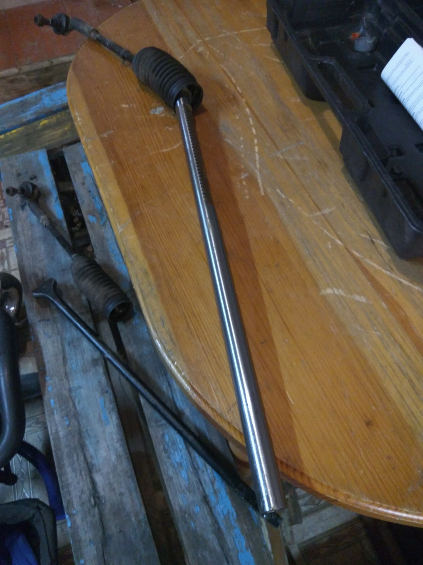

◉ Снимаем резиноый пыльник с пластиковым кожухом с червячного механима (кожух сбивал деревянной киянкой)

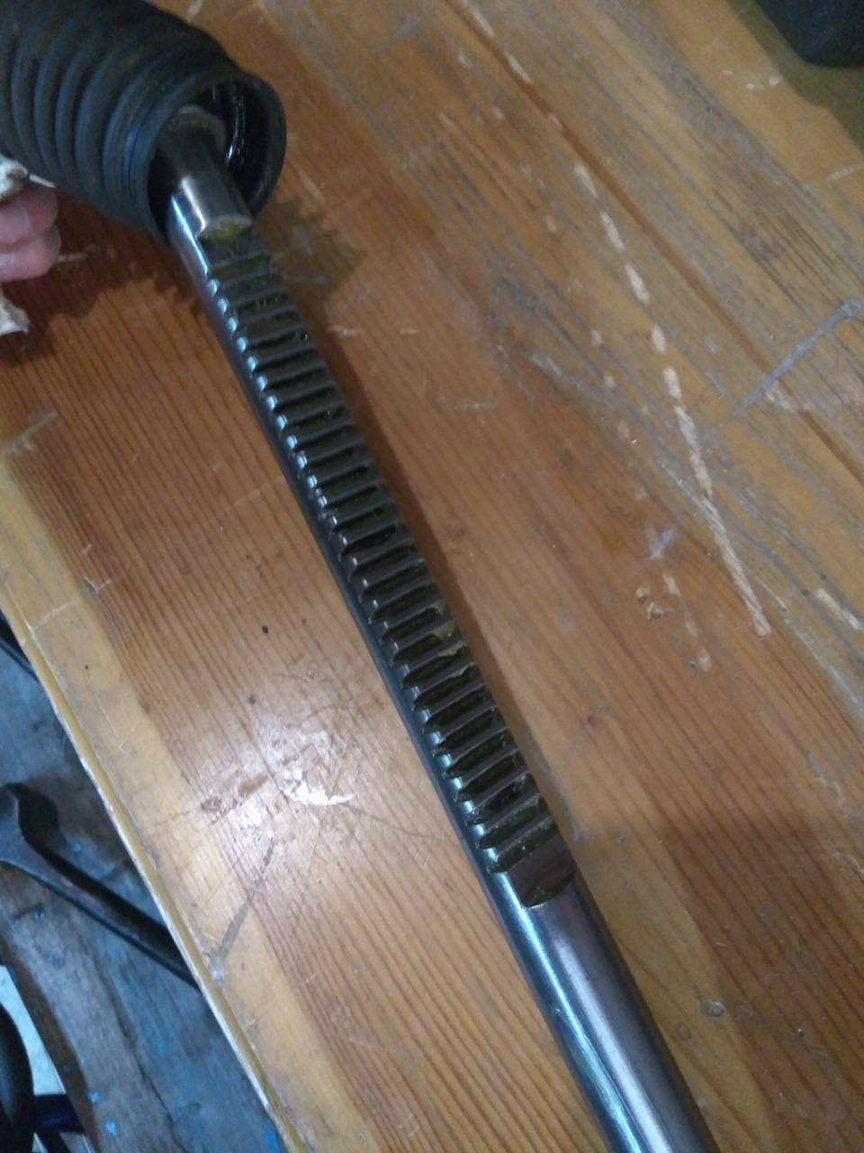

◉ Обрадовался когда увидел, что шток червячного механима без ржавчины и весь в смазке (просто насмотрелся информации от ребят ужасного состояния даного узла от попадания в него воды и переживал)
◉ Отстегиваем ленточные одноразовые хомуты с манжет рулевых тяг, маленькие хомуты отжимаем пасатижами.
◉ Проверяем манжету на целостность и наличие повреждений (у меня за 163800 пробега и 7лет в хорошем состоянии)
◉ Откручиваем правую рулевую тягу (использовал разводной ключ на 46)
◉ Обязательно: ставим вал рулевой рейки в крайнее левое положение т.е. крутим шток червячного механима влево.
◉ На штоке и корпусе делаем отметку маркером или засечку зубилом (отметку на корпусе я взял углубление V для пластикового кожуха, а на штоке делал строительным маркером)

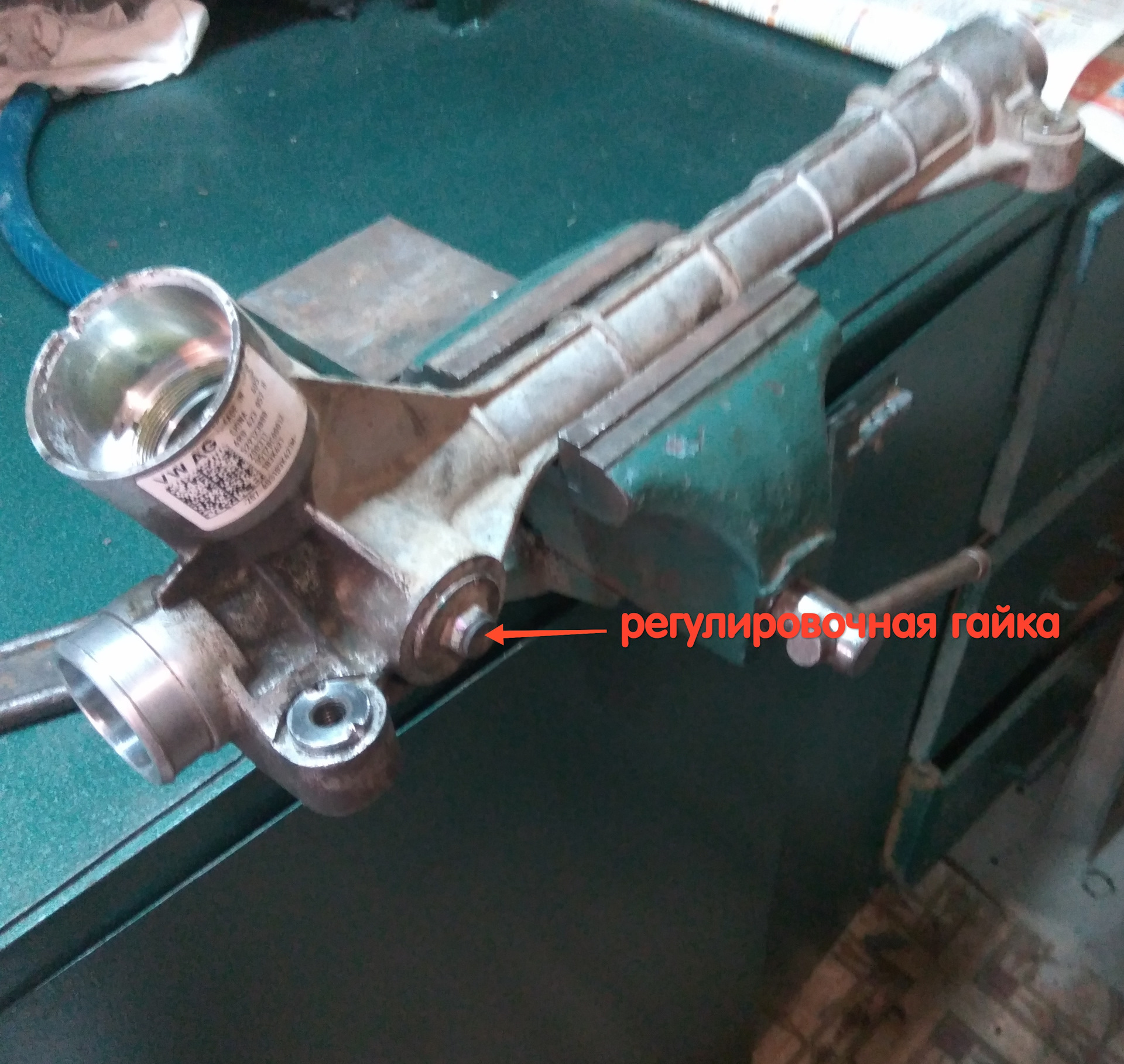

◉ Делаем отметку на регулировочной гайке и отворачиваем на один оборот(заводская метка сохранилась и не была нарушена, поэтому я оставил как было)

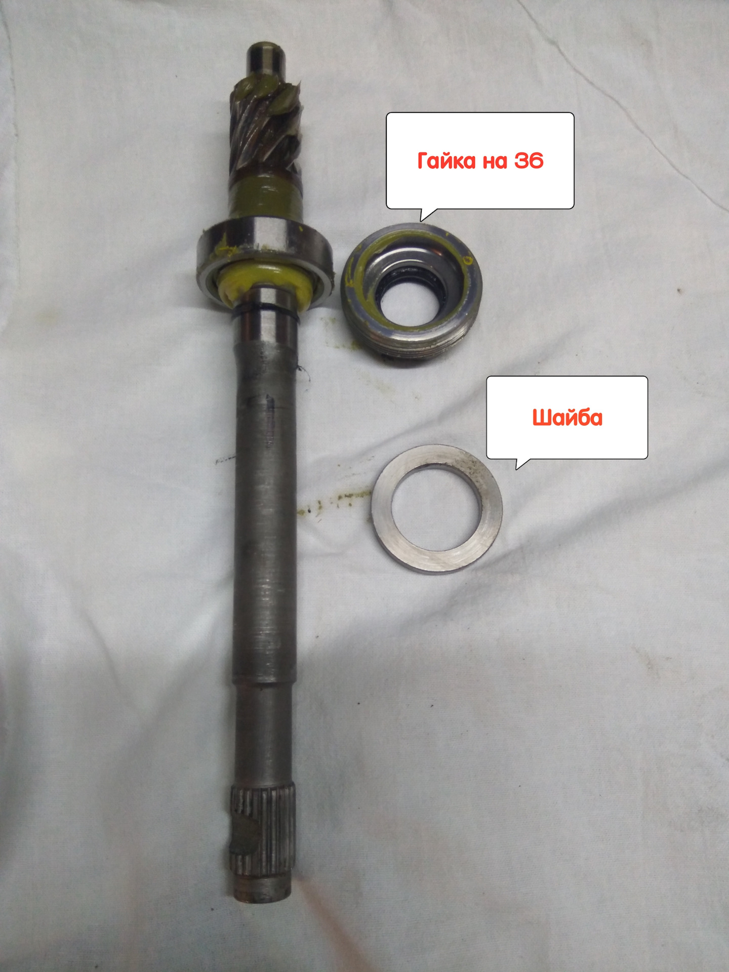

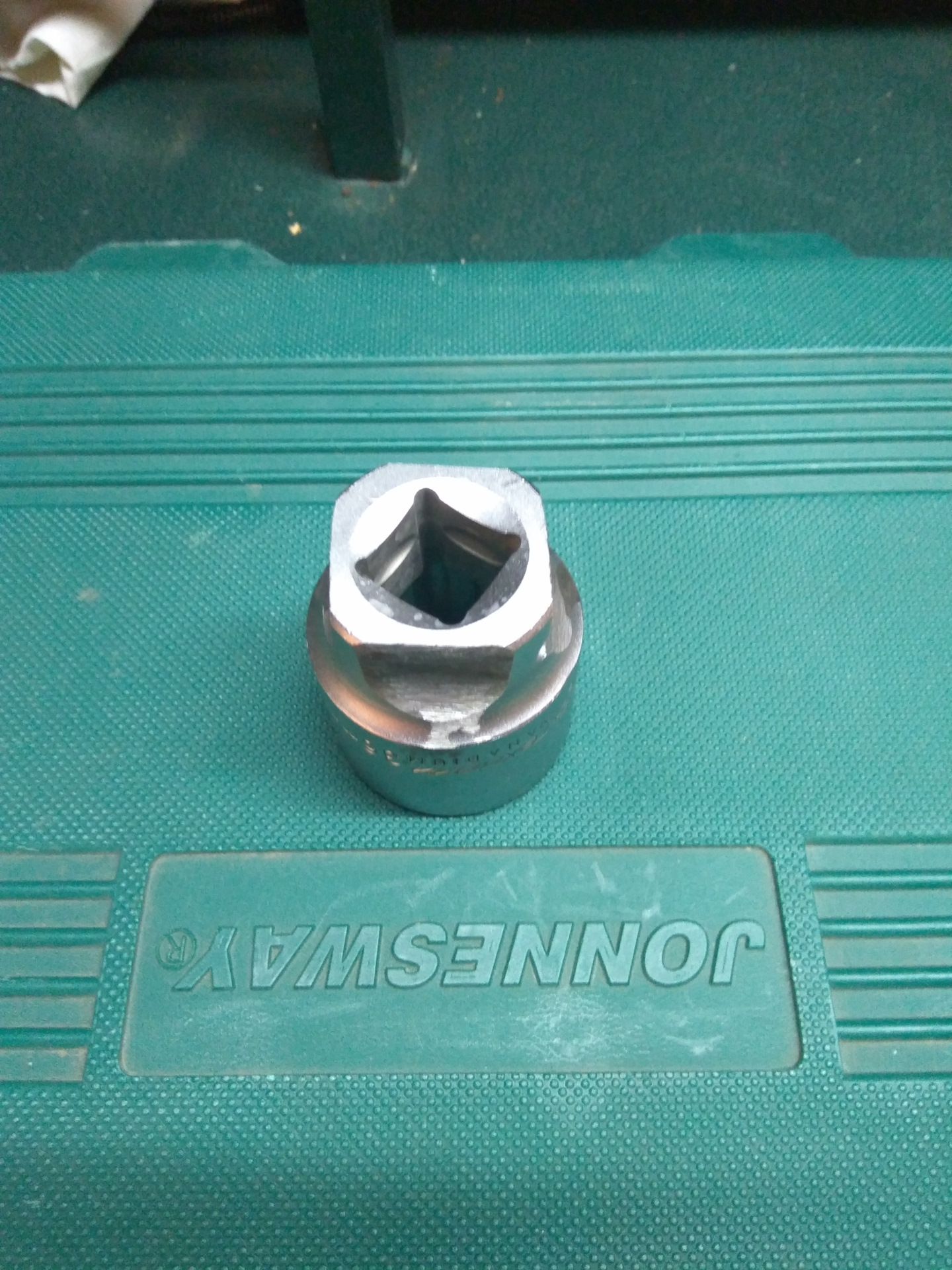

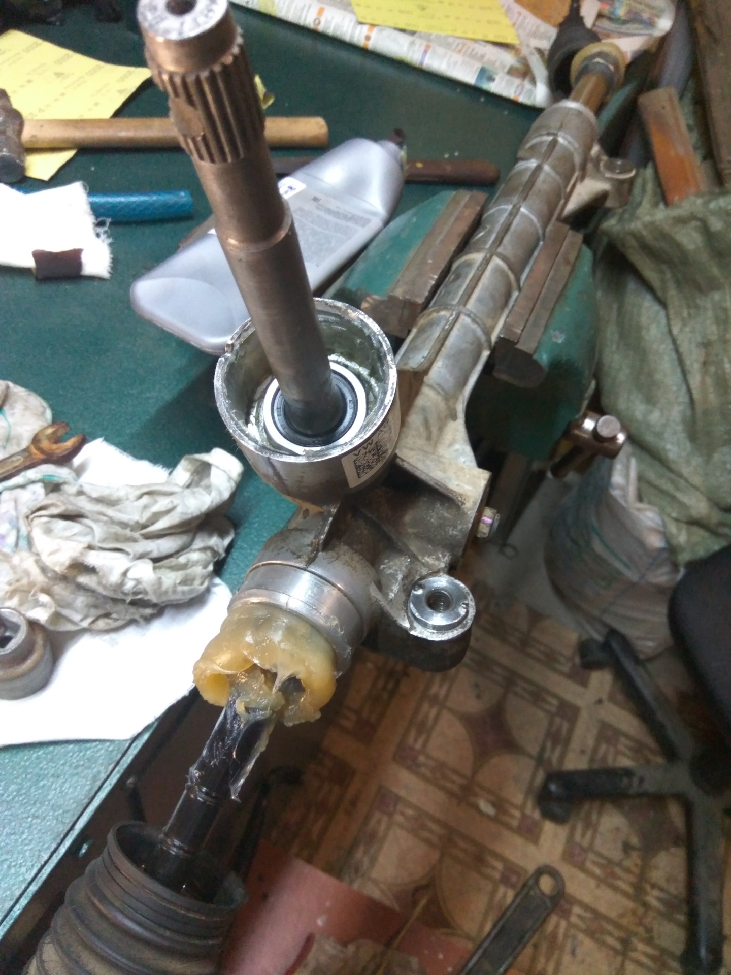

◉ Извлекаем шток червячного механима с подшипником, для этого нужно головкой на 36 открутить гайку (3/4" головка идеально надевается на шток, а у кого нет газового ключа как у меня, то для удобства стачил её под разводной ключ, сама гайка 6гранная, но я взял 12гранную головку с учетом на гайку задней ступицы). Гайка отвернулась без каких либо проблем.
◉ Вынимаем вал рулевой рейки.
◉ Выбиваем шайбу и достаем старую втулку (из-за отсутствия съёмника, то шайбу выбивал с помощью вала).
◉ Очищаем все от старой смазки.

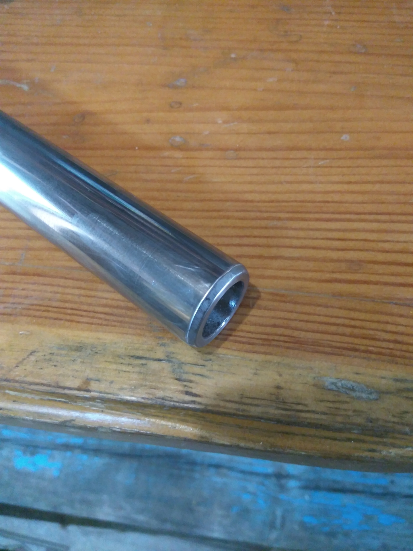

◉ Снимаем фаску по краю торца вала и внутри втулки.
◉ Вставляем втулку и головкой на 24 садим ее на место, чтоб грани втулки встали в паз.
◉ Ставим шайбу на штатное место до упора.
Ура радуемся, что процедура замены втулки прошла успешно.

◉ Смазываем зубья и сам вал рейки.

◉ Одеваем манжеты рулевых тяг и стягиваем хомутами.

◉ Надеваем кардан рулевого колеса на шток рулевой рейки, если не совпадают шлицы, то проворачивает шток вправо или влево(буквально миллиметры, как надели затягиваем болт.

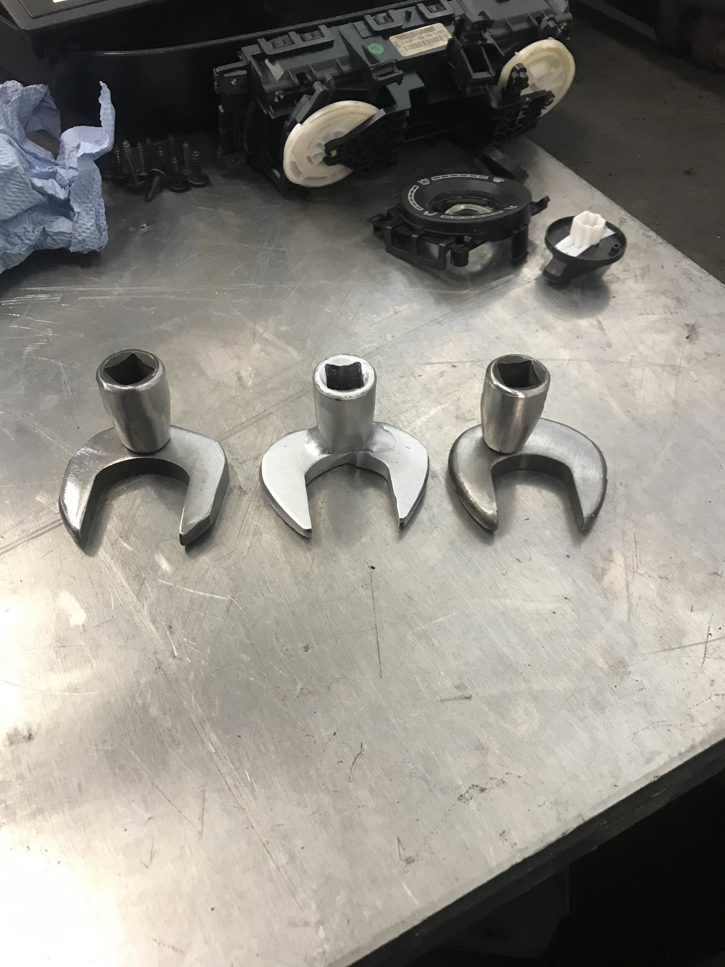

Короче сделал набор 30/32/34 ;-)
молодца 👌
Комментарий удалён
Отлично 👌 получилось.
Если есть возможность сделать, то почему бы и нет
Та ключи портить не охота ))) наверное сделаю.
KOR6UN
Вот такой набор надо иметь ))))
Ага, лишнем не будет
Какой размер ключа 32 или 34 ? Для тяги
Честно сказать уже не помню 🤔
На 32, потому что ключ 32 на 36 в гараже лежит 😉

Скажи пожалуйста а на шток червячного механизма обычная головка на 36 села? Я имею ввиду ничего внутри головки не рассверливал что бы шток туда влез
3/4 надевается свободно, а вот 1/2 нужно высверливать под вал.
Плюс грани снаружи под ключ, либо газовым ключом откручиваем.
Понял! Спасибо
KOR6UN
Только не пойму почему не надеваеться, у них же одинаковый квадрат под вороток
Квадрат 1/2 меньше чем 3/4
Все дошло. Спасибо

Друг здорова. Подскажи пожалуйста а через головку на 36 проходит вал ?
Привет, только 3/4" головка идеально надевается на шток

Приветствую я правильно понял снял рейку выкрутил в лево снял тягу вытащил скалку. Потом вставил скалку прикрутил тяги до упора в лево и потом одел червяк? И ставим на машину? Так?
Привет, почти правильно:
1. Выкручиваем влево.
2. Откручиваем правую рулевую тягу.
3. Делаем метки на червяке и корпусе.
4. Ослабляем регулировочную гайку на корпусе (достаточно одного оборота от заводской метки, либо сам замечаешь)
5. Откручиваем гайку и вынимаем червяк.
6. И только тогда вынимем скалку.
7. Выбиваем стопорное кольцо.
8. Меняем втулку и запресовываем стопорное кольцо.
9. Вставляем скалку до упора влево.
10. Вставляем по меткам червяк и заворачиваем гайку.
11. Прикручиваем рулевую тягу обратно и одеваем пыльник.
12. Регулеровочную гайку на корпусе закручиваем на один оборот по твоей метке.
Как то так.
Так все- таки чью втулку ставил?
От Ярослава, т.к. Серегину загубил когда скалку вставлял, заходила плотно и получился задир.

Выбивал втулку вместе с кольцом сразу? В сторону правой тяги?
Да, выбиваешь кольцо, а втулка сама разваливается, потом только останется ее вынуть.
Выбивал как ты и написал в сторону правой тяги.
Привет, а втулка стоит только справа? а слева тогда что?
Привет, а слева червячный механизм
там не чего менять не надо? и что за толкатель есть еще, его нужно менять?
Нет ничего, толкатель прижимает вал к червяку, если до этого гайку каторая затянута с завода не трогали, то он (толкатель) в исправном состоянии.
Его даже не вынимаешь, гайку просто откручиваешь на пол оборота, а потом затягиваешь на прежнее место по заранее отмеченной риске.
Если затянуть сильнее то будет износ толкателя и вала рейки.

в экзисте смотрел ремкоплект втулок, там на втулках какие то резинки или сальники а на вашей не чего подобного не видел
Правильно, там пластик и резиновые кольца, оригинальная тоже такая, вот эти резинки и изнашиваются появляется люфт.
В нашем случае ребята данные втулки вытачивают из фторопласта т.к. У него прочность к износу лучше и соответственно все размеры соблюдены для плотной посадки как в корпусе так и на валу, поэтому и без резинок.

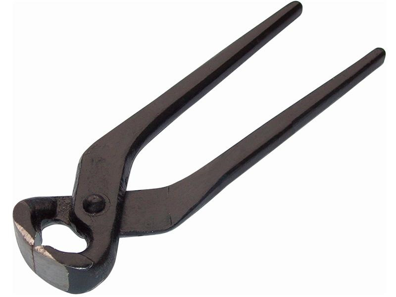

Привет! а чем стягивал хомуты? вроде специнструмент нужен
Привет, большой защелкнул и обычными клещами поджал аккуратно, а маленький что возле наконечника, так я его не снимал, пасатижами отжимается
спасибо. поджимать не очень сильно нужно?
Главное чтоб хомут не проворачивался
Подскажи, почему у тебя на фото 2 втулки, там случайно не одна меняется?
Меняется одна, куплено было 2

Спасибо, если есть газовый ключ большой, то не обязательно, просто подтачивается для удобства и надежности при отворачивании
