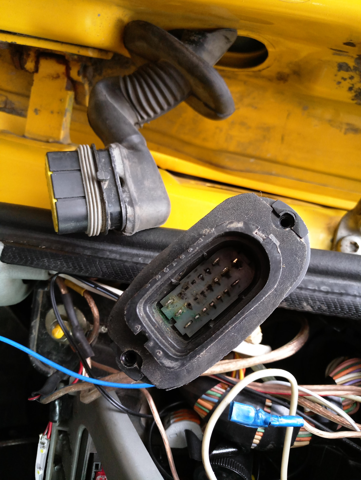

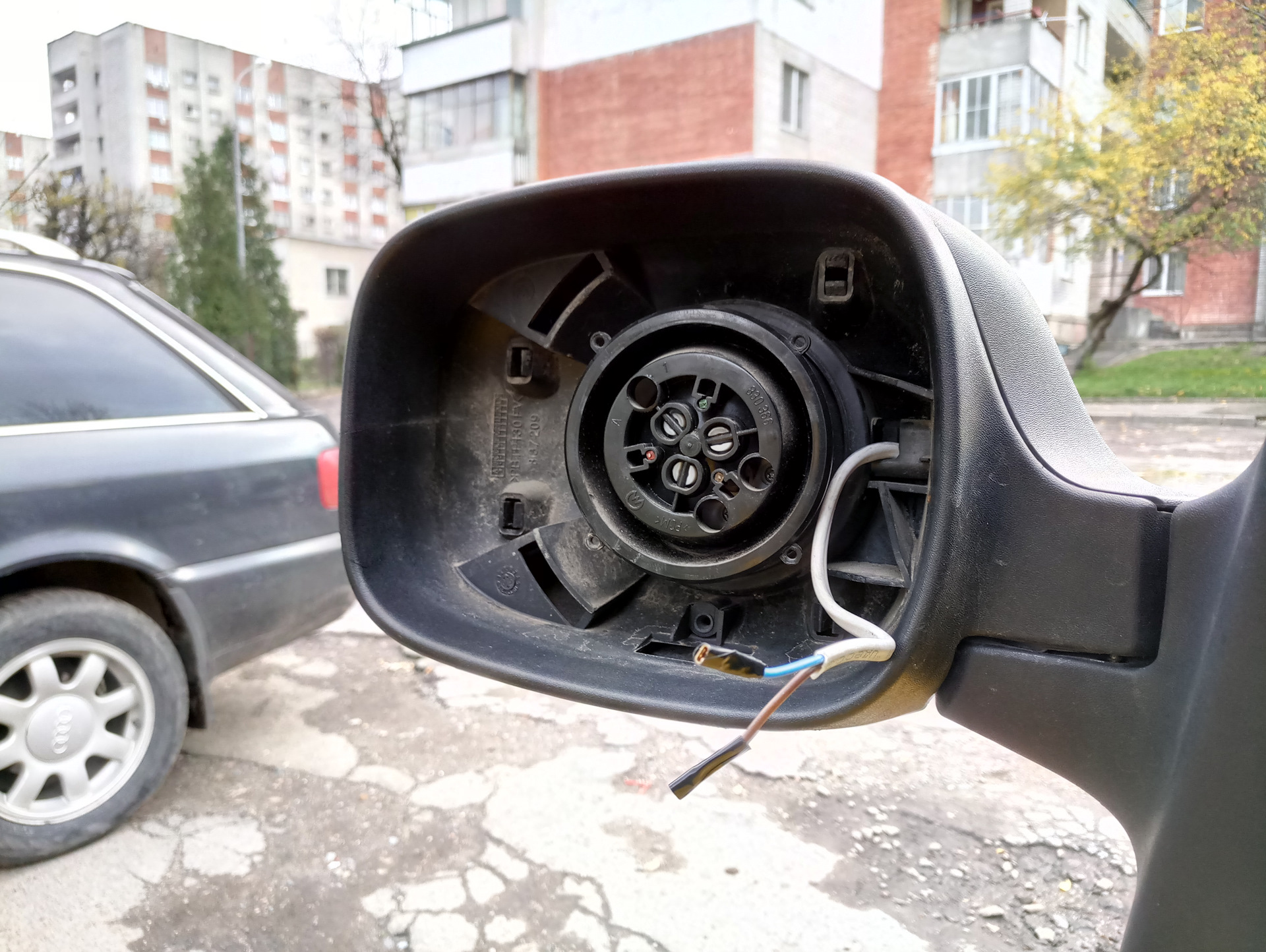

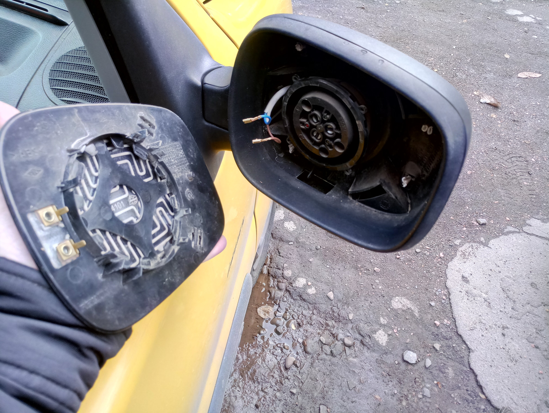

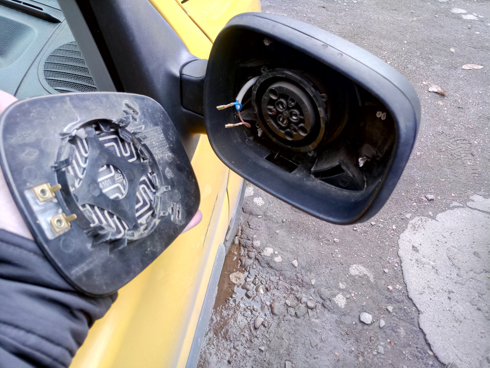

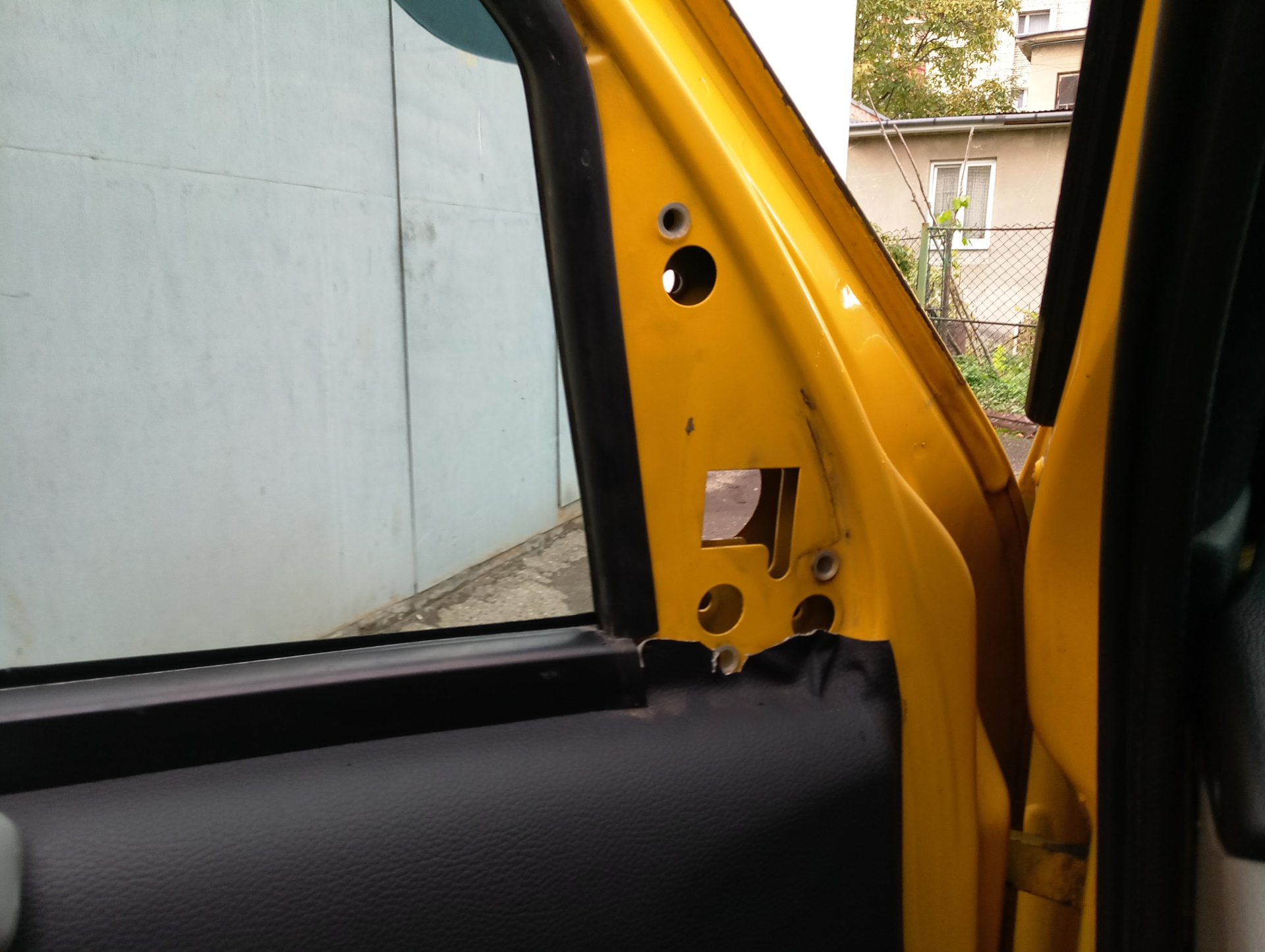

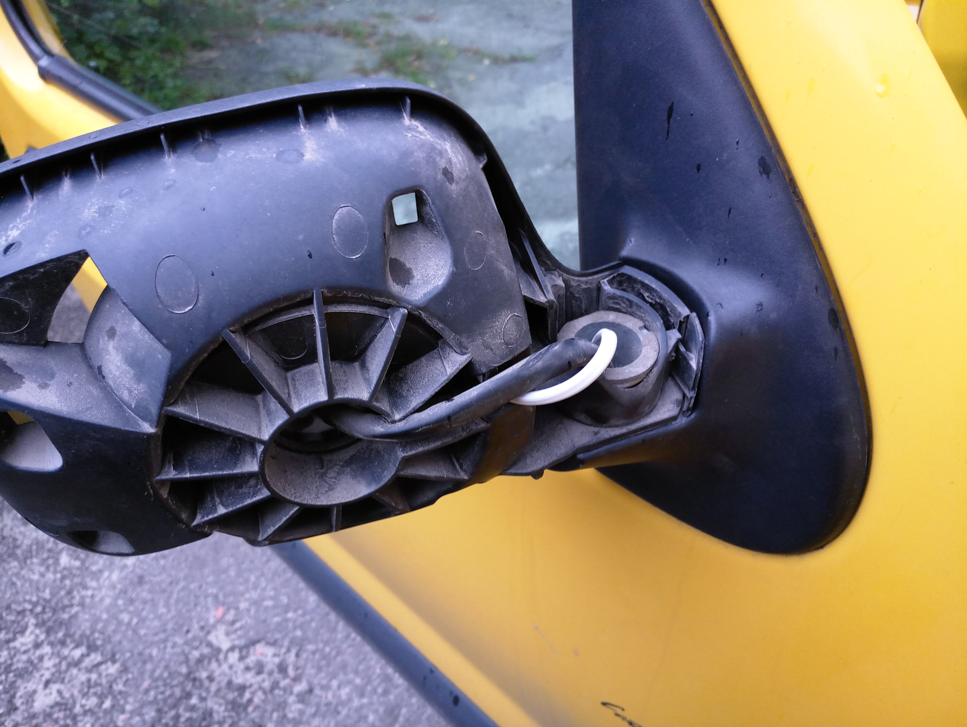

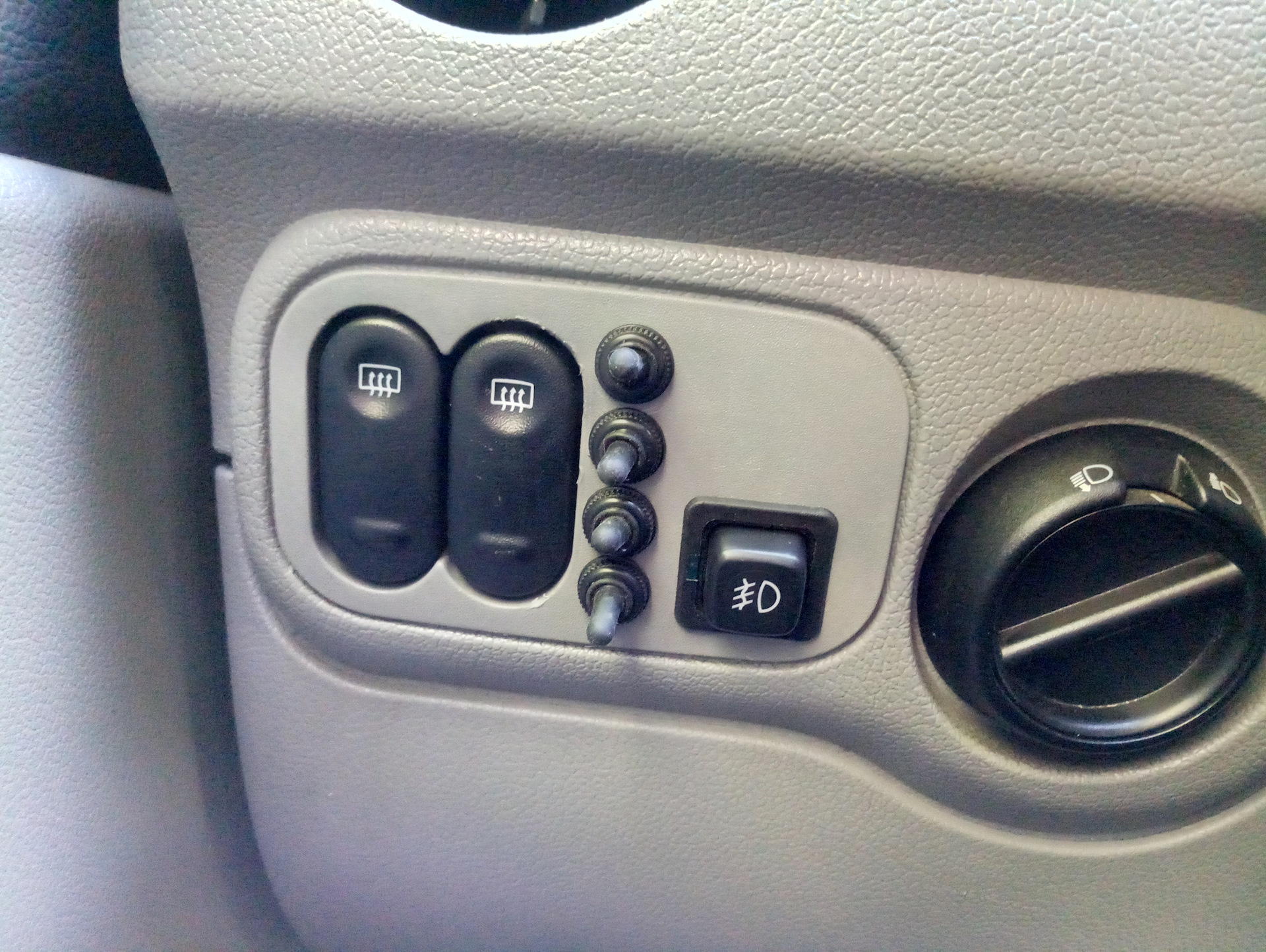

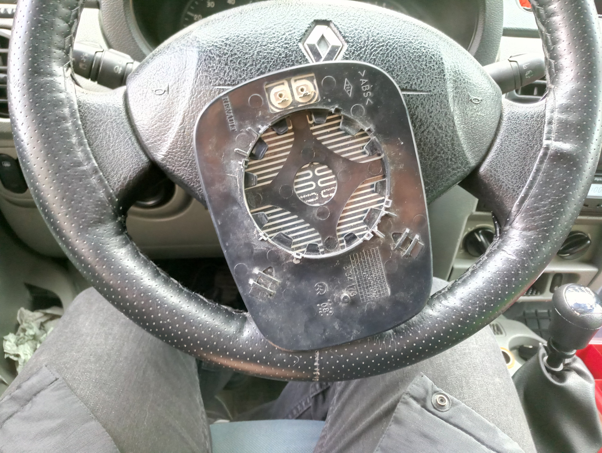

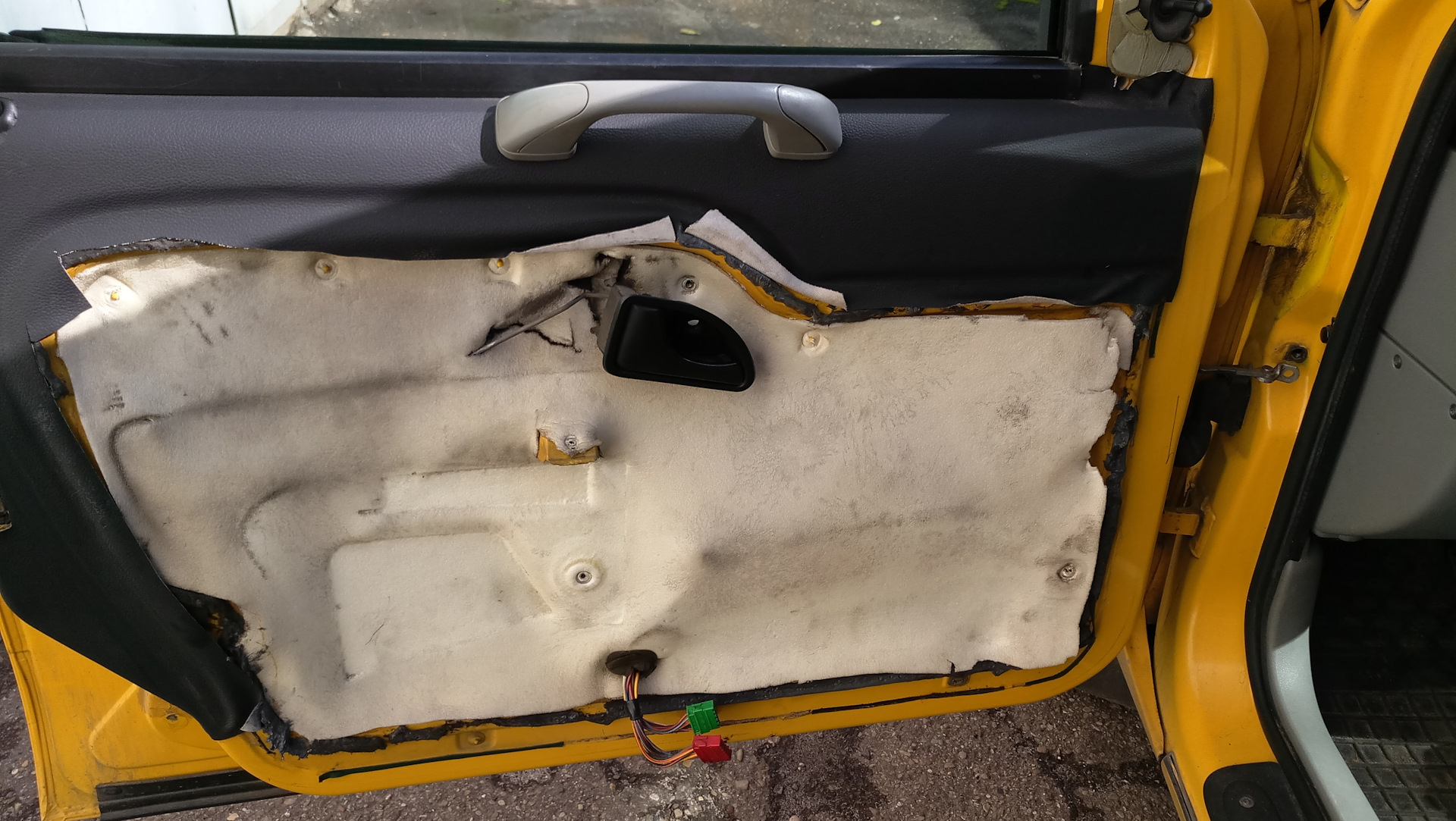

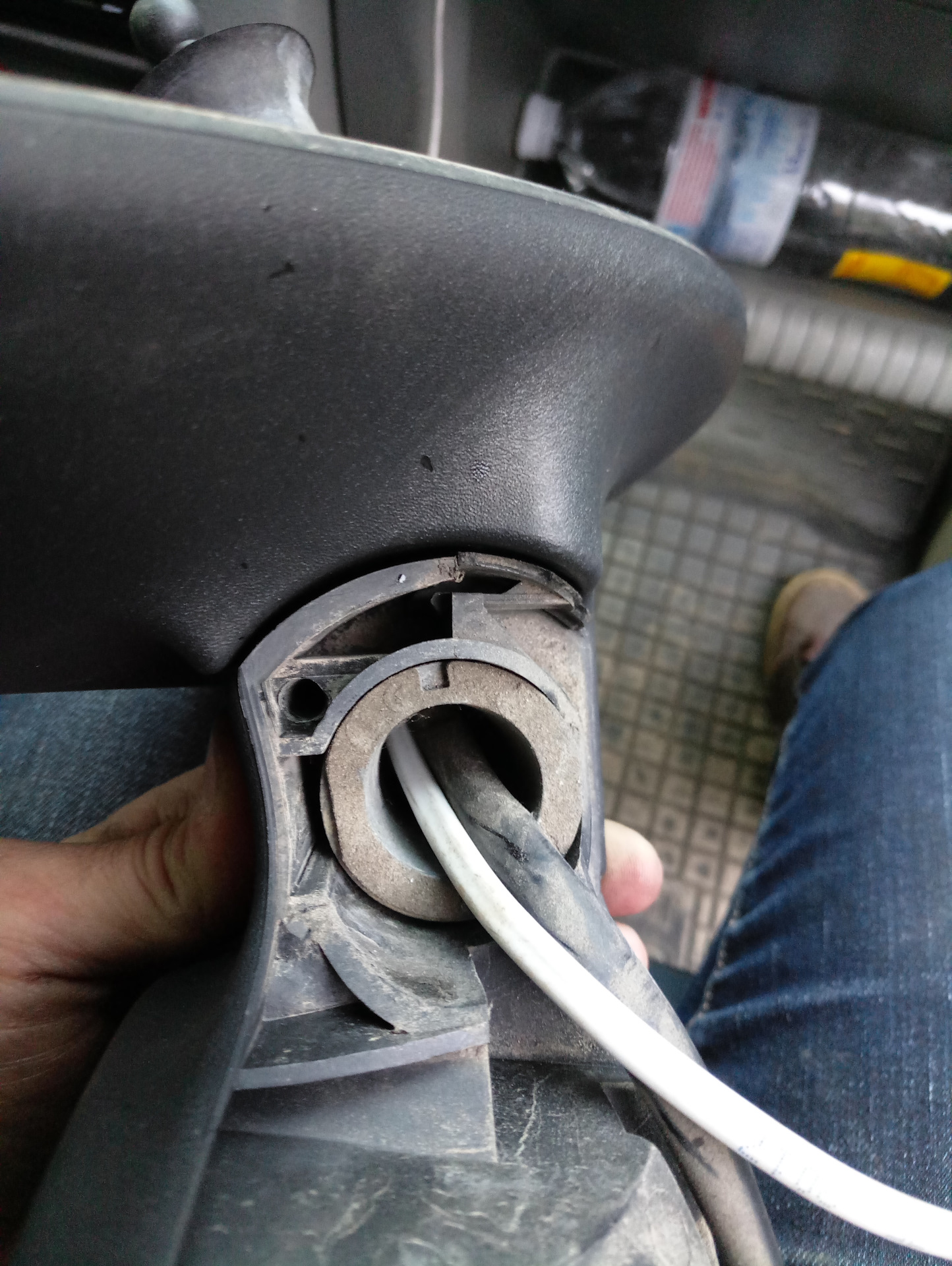

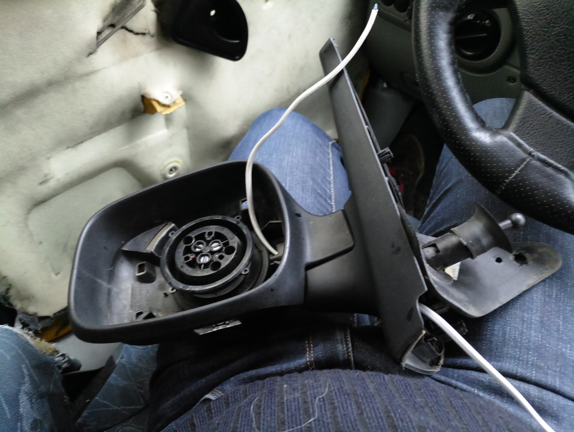

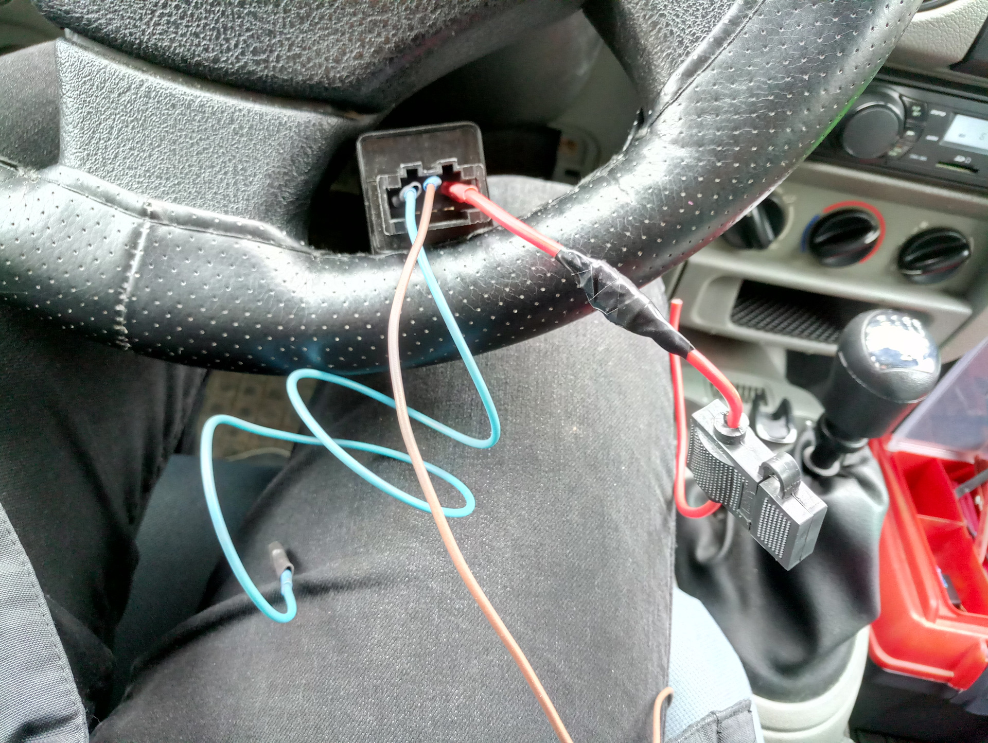

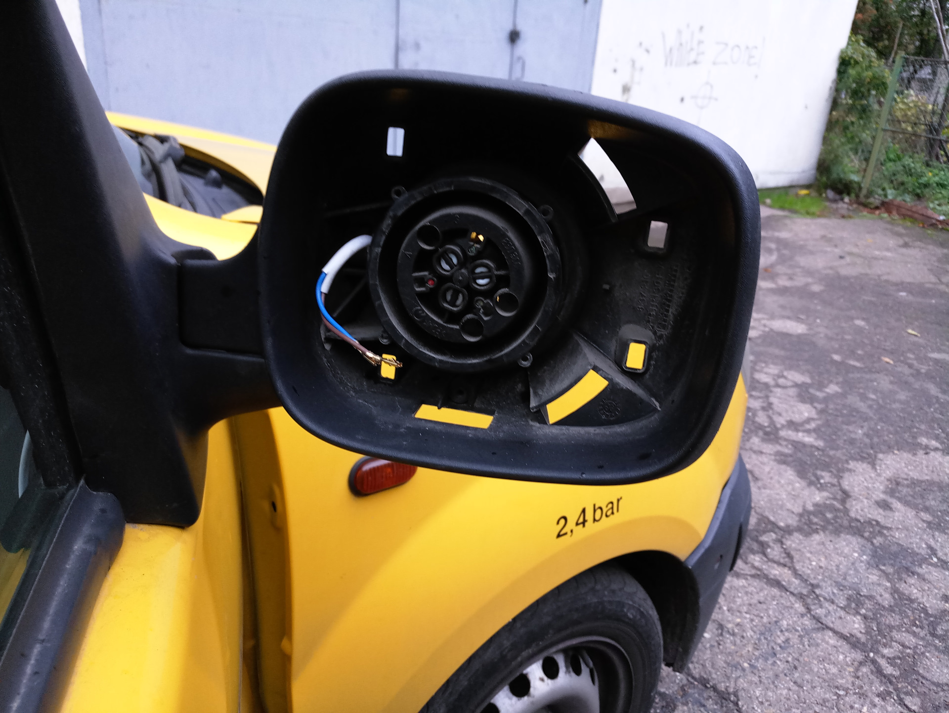

Крута штука, якої по замовчуванні в Кенго з ручним управлінням дзеркалами, нема. Цікаво, що зліва дзеркальний елемент був з підігрівом, справа ні. Докупив підігрів, трохи кабелю, кнопку без фіксації, рідну, від Кенго, правда для обігріву заднього вікна. Не хотів ліпити підігрів дзеркал разом із заднім склом, як іде в багатьох моделях в стоці, тому що обігрів заднього скла використовую майже ніколи, на відміну від підігріву дзеркал (це вже навіть зараз з досвіду півроку їзди за такою схемою). І ще купив реле 23.3777 від задніх туманок 2114. Там управління йде мінусом. По підключенню: мінус брав з дверей. Можливо він не постійний, але проблем ще не було, дзеркала прекрасно в морози розмерзалися. При чому, оригінальний підігрів повільніше нагрівається ніж докупний. І плюс заводив через фішку дверей. І папку і мамку вставив у пусте місце в фішці, і вийшло як з заводу). Управління через кнопку без фіксації. Пдсвітку на кнопку взяв з сусідньої такої самої кнопки). Індикацію тимчасово (навіки) вивів за доставлений китайський екран, який стоїть на місці, де в багатших комплектаціях є екран від магнітоли. Коли працює обігрів, там в тій ніші щось легенько палає зеленим кольором. Вночі не турбує. Підігрів дзеркал працює тільки тоді, коли ключ повернутий на першу позицію, тобто тільки з прикурювачем разом (хотів зробити по феншую, щоб тільки тоді, коли заведена автівка, але щось тоді завадило, так і не став міняти).

Привет. А по какой схеме подключал и что за реле. По заводу кнопка не фиксированная и включается через реле времени, а реле времени (по непроверенным данным) находится в блоке комфорта. Я тоже купил кнопку на разборке, подключил к штатному разему, предохранитель на 30А на месте и целый, нажимаю на кнопку и … Ничего не происхолит!Индикатор на панели приборов не горит, хотя я делал проверку приборки (на выключеном зажигании зажимаеш кнопку обнуления суточного пробега и включаеш зажигание. через секунд пять вся приборка начинает светится, стрклки двигаться) — светится. Не люблю колхоз, стараюсь все делать по заводу.
Я знайшов реле, яке працює по імпульсу — це від ВАЗ 2114, управління туманками. В Інтернеті є схеми підключення. Методом тику знайшов які з контактів за що відповідають на самій кнопці. І так підключав. Саме реле управляється мінусом. В мене іконка на приборці тільки від штатного підігріву засвічується. А від додаткової кнопки просто вивів діод. Думав тимчасово, бо хотів в приборку впаяти діод іншого кольору, щоб індикація заднього вікна була рідна, жовта, а дзеркал — зелена, наприклад. Але вийшло, що з тим тимчасово так і продав машину.
А може ще таке бути, що проводка є штатна, а самого реле нема, або згоріло.
А що, в автомобілі не було з заводу підігріву заднього вікна чи це теж додаткова кнопка?

А может, кто знает, почему штатные зеркала еле греются( очень долго капельки высыхают).
Капельки и не должны быстро испаряться. Задача подогрева — растопить лед, а не испарять влагу. Там по ощущениям градусов 30-35 максимум. Вода долго испаряться должна.
А что с дверной обшивкой?
Так виглядає, що хтось до мене колхозив шумку чи утеплення може.)

Зліва направо, зверху вниз — підігрів заднього вікна; підігрів дзеркал; вкл\викл китайського годинника\термометра\вольтметра; не призначений; вкл\викл розетки відеореєстратора; вкл\викл розетки в бардачку (зазвичай там зарядне і шнур просто з бардачка стирчить); передні протитуманки.
