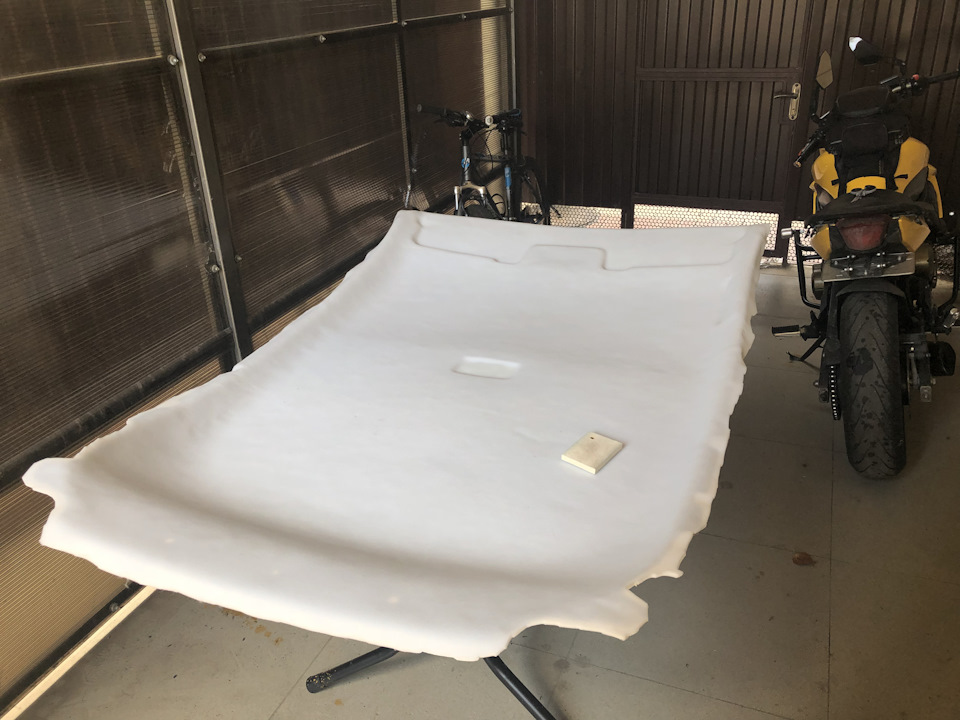

Следующим шагом было подобрать клей, из условий было: что бы приклеил поролон к подложке и приклеил пленку к поролону (в 3М 77 я разочаровался), и конечно хотелось бы что бы это был спрей. Поехал к мебельщикам за поролоном тонким и заодно купил у них клей в спрее. (Цена 480 руб) сказали что очень неплохой клей и те кто тянут крыши — часто берут (соврали).
В общим первым этапом было обжечь подложку от остатков войлока (для этого использовал газовую горелку) и обезжирить. Далее нанёс на половину потолка клей (по хорошему нужно было нанести ещё и на поролон, но я это упустил) и уложил поролон, со второй половиной потолка поступил аналогично. (Обязательно нужно именно укладывать, формовать по крыше а не натягивать на выемки) результат ниже.
После дал остояться день, и устроил проверку. Ничего нигде не отошло и поролон приклеен отлично! Следовательно можно приступать к поклейке пленки. Механика та же, покрываем поролон обильно клеем, укладываем пленку, делал это полосками по 30-40 см. От центра. Результат ниже.
(Напомню использовал клей-Спрей который на фото выше).

Поливая клей из банки на подложку размазал по половине крыши, как мог смазал поролон не пропитывая его. И уложил. Клей схватился почти сразу, но была возможность подорвать и промазать сомнительные места. Во все изгибы легло отлично, (частично поролон с пленкой уже приняли форму подложки). Процедуру проделал за час с перекурами.
Напомню. В этот раз я клеил уже готовый сандвич (пленка +поролон — склеенные синим клей спреем) к подложке потолка клеем «поролон +».
