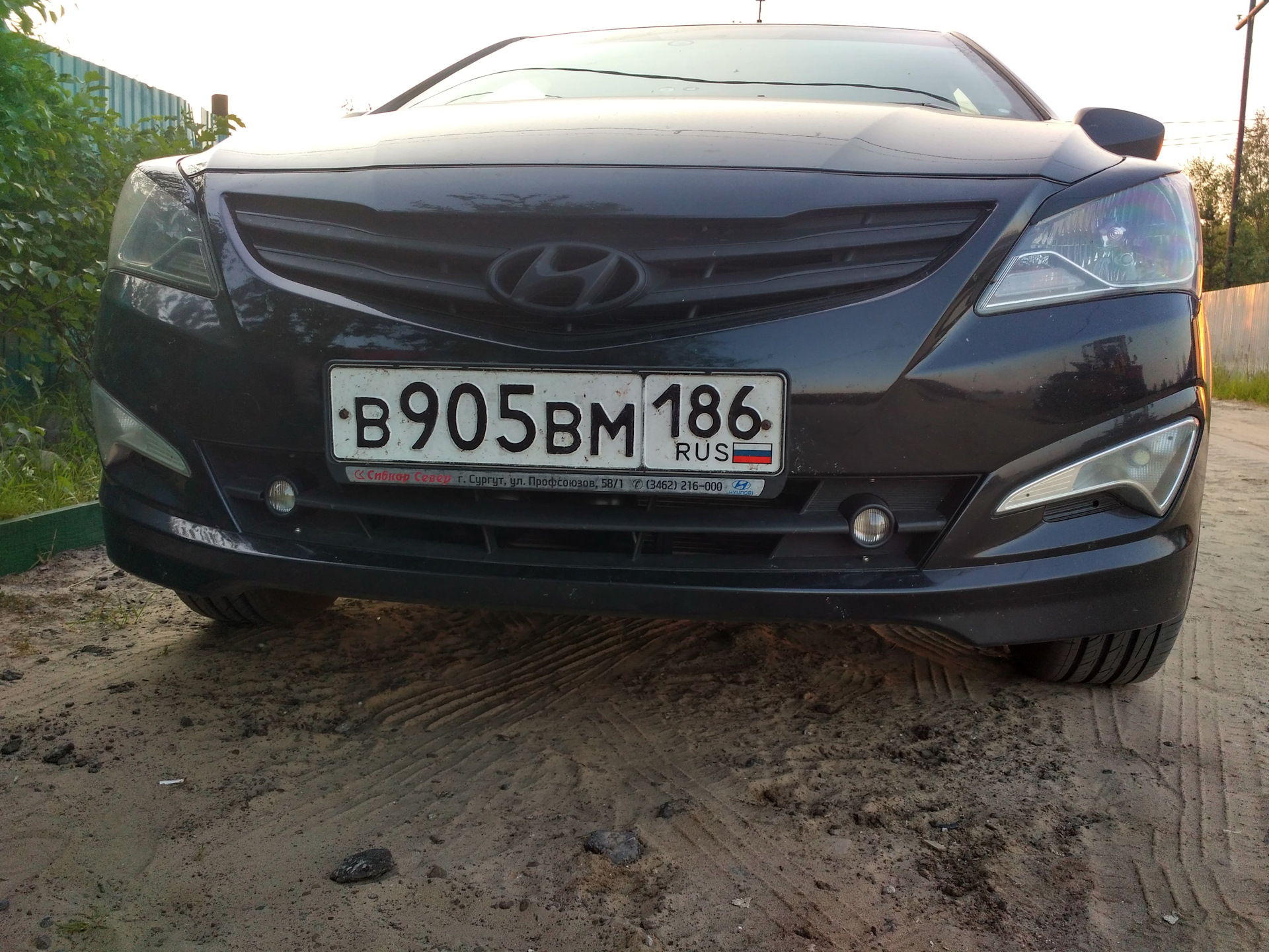

Привет всем. Ранее, кто знает, ставил я себе диодные лампы, которые дали значительный прирост в свете по отношению к штатному свету. Но мне это со временем оказалось мало. Решился наконец-то ставить туманки. Ввиду того что у нас дхо, думал из них сделать птф путем внедрения в них линз hella(которые были куплены ещё до покупки диодных ламп, но все никак руки не доходили), о чем увидел у ребят на драйве. Но уж очень мне не хотелось портить фару дхо, да и сцыкотно было, боялся испортить, тем более говорят что она не влазиет и приходится что-то там доробатывать. Решил пойти по другому пути, да и пока ни у кого не видел такого, вставил линзы в нижнюю решетку, да и место там хватило.Вышло не как у остальных, в каком-то роде уникально)И остались дхо, которые мне нравятся, тем более каждый должен выполнять свою работу.
Приора стайл получился) Но мне нравится, а это главное я считаю дорогие друзья.
Глаза боятся но делать надо) Отверстие делал коронкой по дереву, диаметр выбрал поменьше, дабы потом более тонко подработать размер отверстия, кстати для этого использовал насадки на шуруповёрт наподобие гравера, по дереву.
Крепление конечно колхозное, но держит хорошо. Взял металлическую проволоку, обматал корпус туманки и на шурупы(использовал закругленные шляпки, чтобы они сильно не торчали, жаль черных не нашел, так бы они вообще не заметны были, позже это исправлю)внатяжку, тем самым и выставил горизонт.
Подключение как и у многих соляроводов на драйве через кнопку приоры.
Свет от туманок-бомба(ставил ксенон 4300, т.к. это линза и в ней есть шторка), обочину видно, края освещает. Честно скажу ослепление небольшое есть, но вообще никакое по отношению тазов-сварщиков(не в обиду ребят, но надо регулировать фары или вообще ксенон в штатные птф не ставить).Хоть и диодные лампы дали прирост в свете, но мне не хватало освещения по бокам.В итоге я не прогадал с их выбором, не зря у них такая хорошая репутация и много положительных отзывов.
По фото не судите о плохом свете ближнего, он хорош, на фото так вышло и просто он меркнет по сравнению с линзами. А вкупе вообще бомба, как я раньше без них ездил.
Первое фото-ближний, второе-туманки, третье-все вместе, только разницы не видно со вторым фото, на телефон фоткал.

Привет, подскажи как дела отверстия под противотуманки.
Нашел коронку по дереву немного меньшего диаметра чем туманка т.к. сама туманка не круглая а овальная а дальше подгонял насадкой на шуруповёрт гравер по дереву с зазубринами, ну и напильником поработал для более тонкого подгона, обработал применил и так пока не подошла в аккурат туманка
Это я понял, а вот отверстия ты делал в ребро решетки

Пожалуйста с фотками противотуманку с близкого расстояния, хочу понять где сверлить .
Сейчас не могу, не дома нахожусь. Да, прям в ребро по центру
Понял, ну когда будет возможность сфоткай пожалуйста, хочу так же сделать как у тебя.но надо посмотреть чтобы не испортить

тоже есть Hella micro de, , думаю замутить вместо штатных дхо, скоро отпуск думаю найду время,
Мути и не думай, потом поймёшь как это круто. Пишут, что линза при установке в фару дхо упирается тыльной частью в бачок омывателя, тесть ей места не хватает, поэтому я не стал испытывать судьбу и сделал как есть, чтобы уверенней быть. Конечно с точки зрения эстетики, вместо дхо выглядит на порядок лучше

А есть фото, как это выглядит вблизи? Хотелось бы посмотреть
Вблизи прям нету, попозже скину
