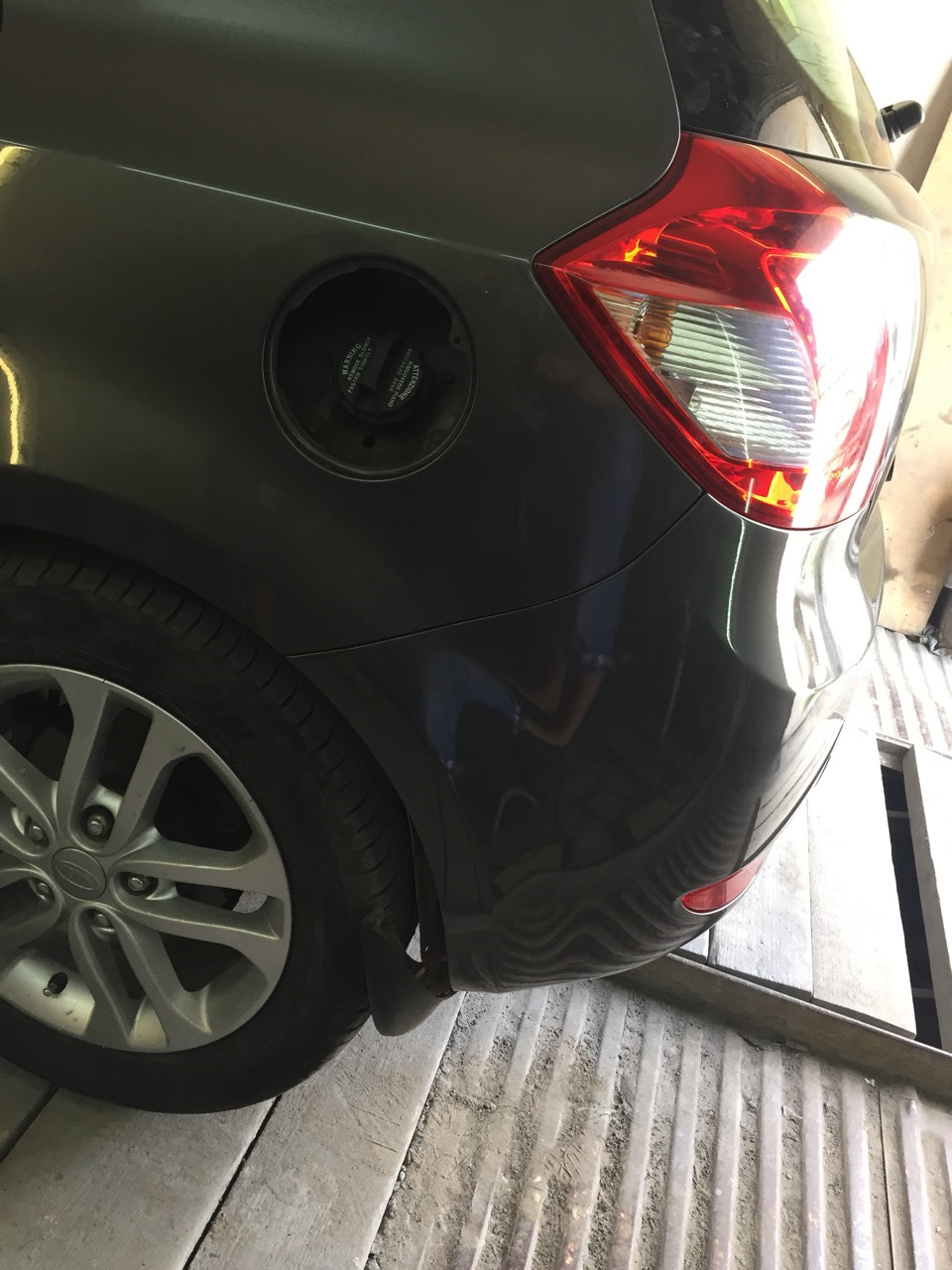

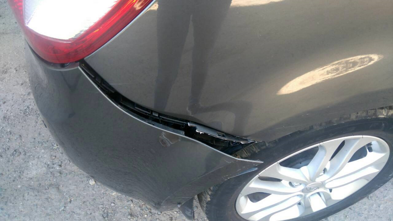

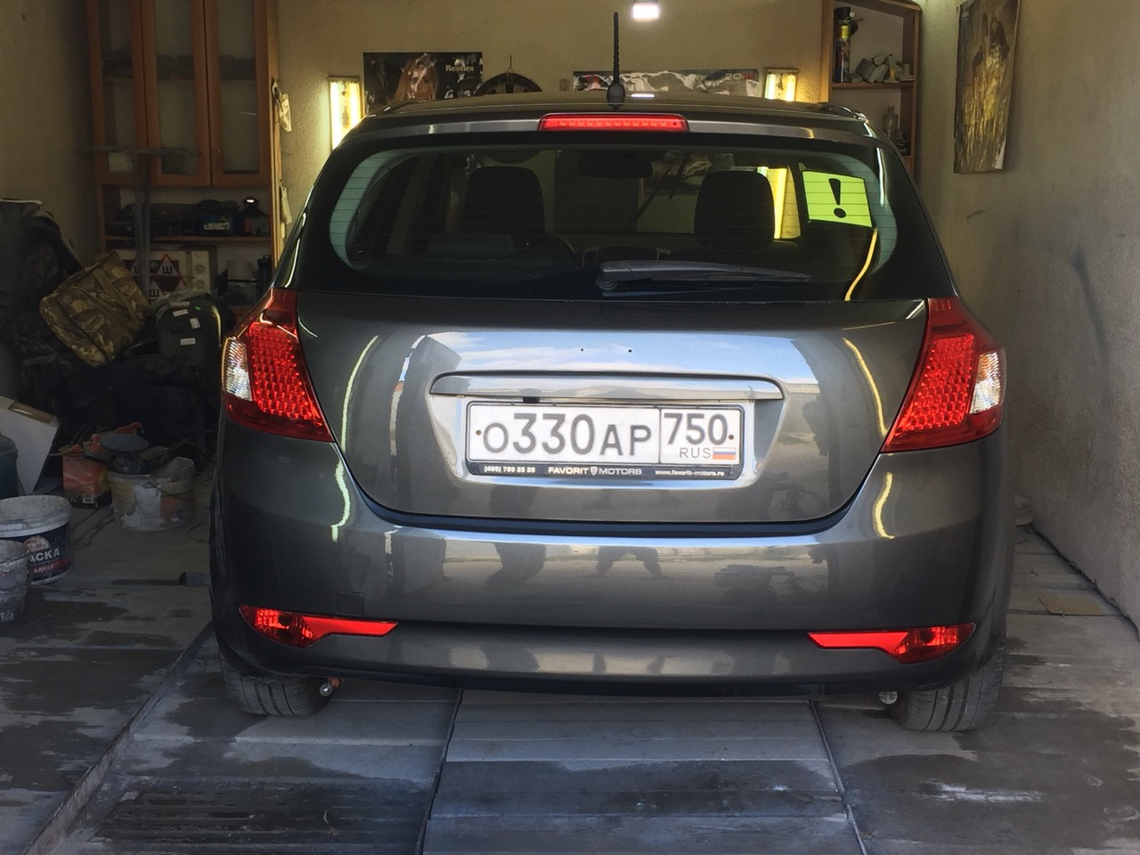

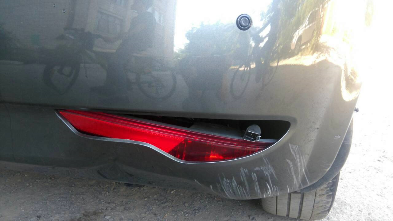

Доброго вечера, друзья!

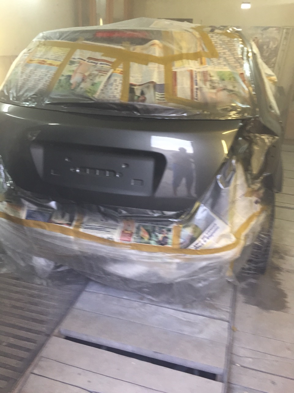

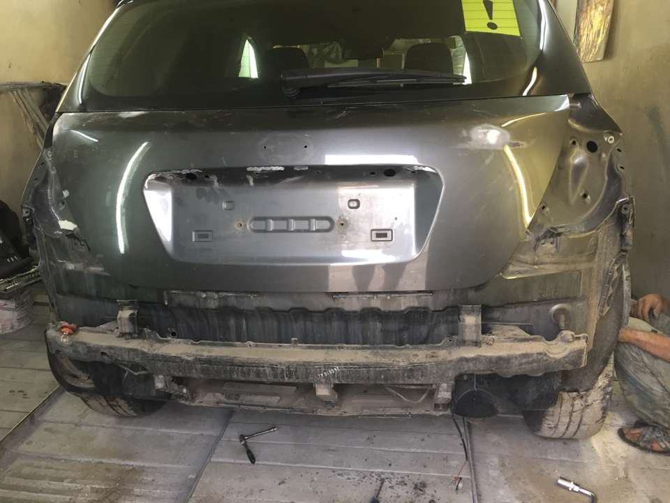

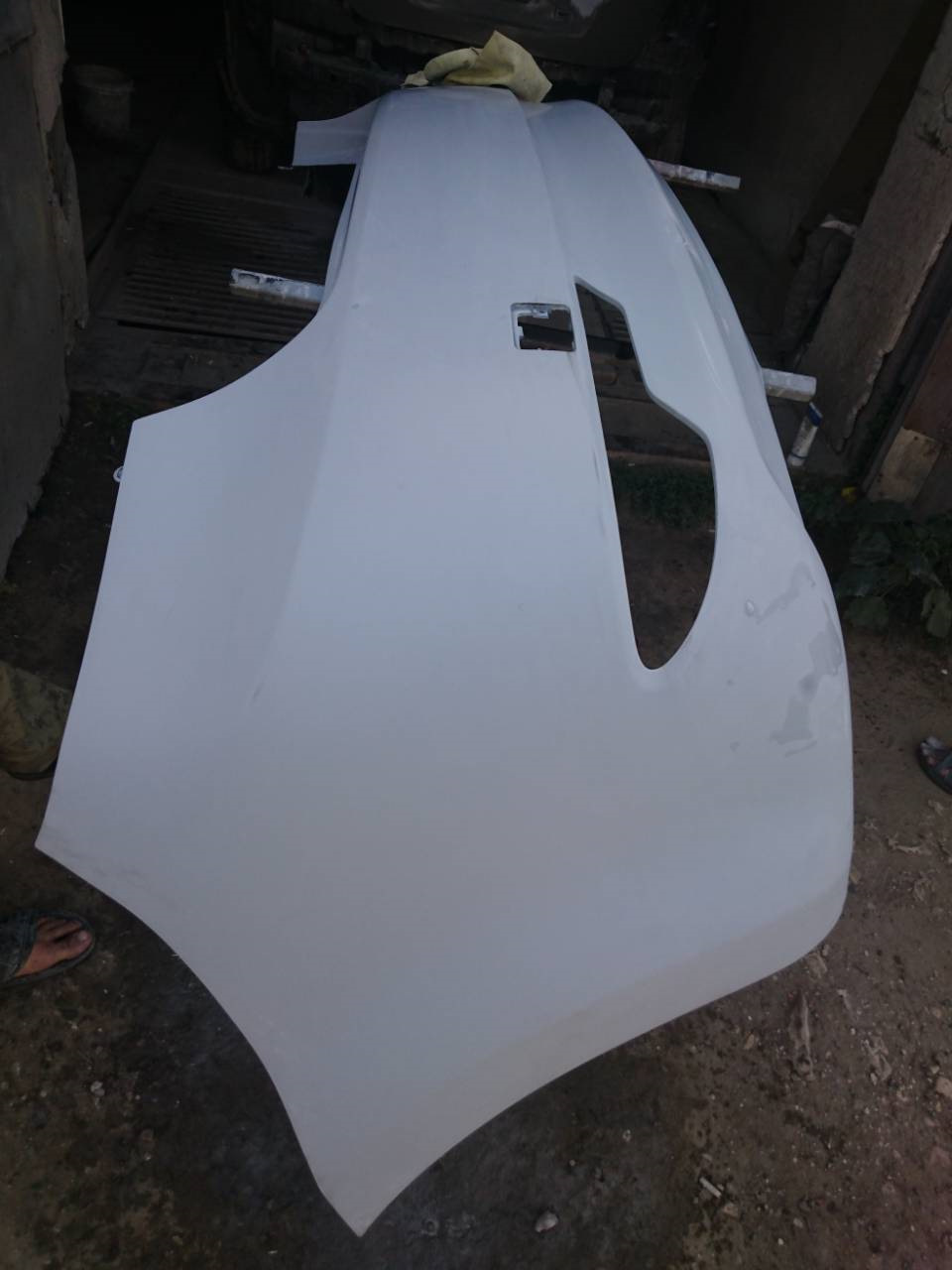

Закончились работы по замене и покраске заднего бампера, о чём я ранее писал здесь: часть первая и здесь: часть вторая

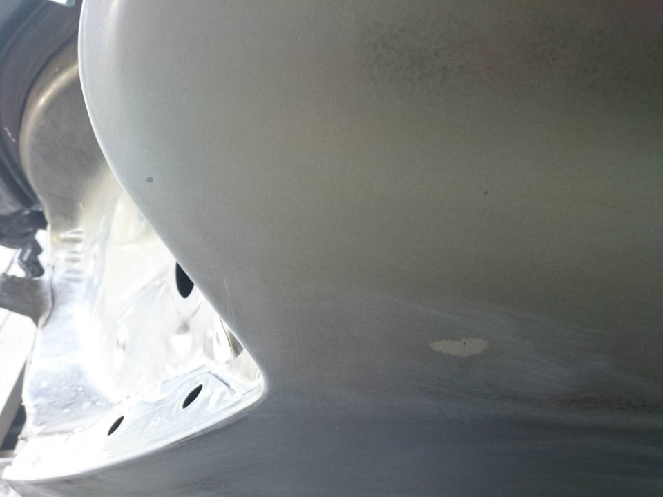

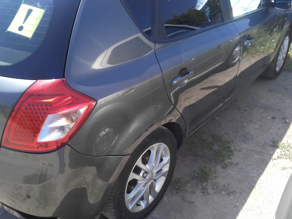

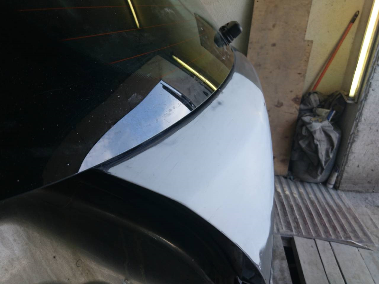

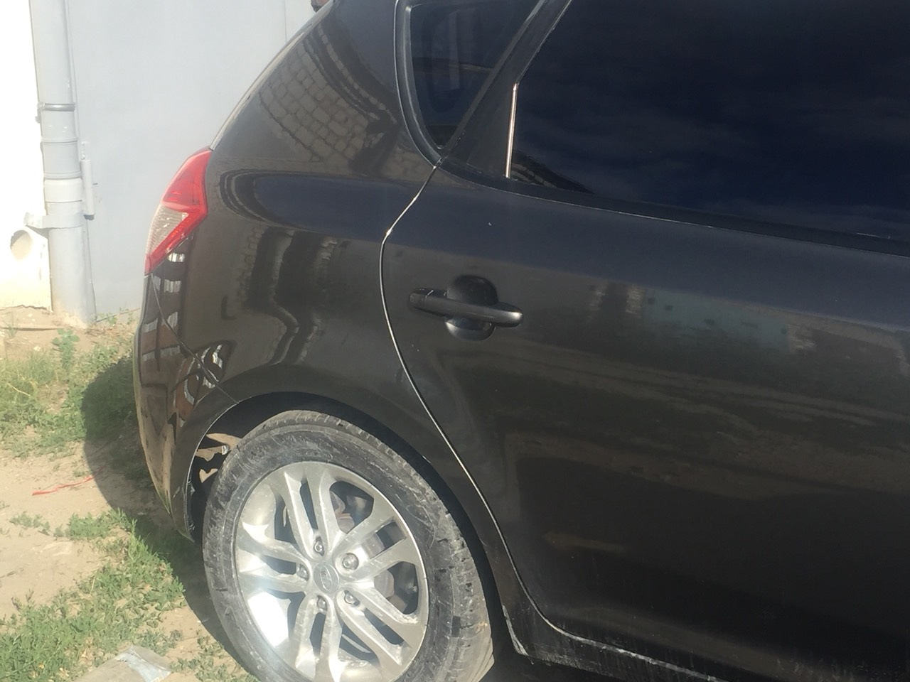

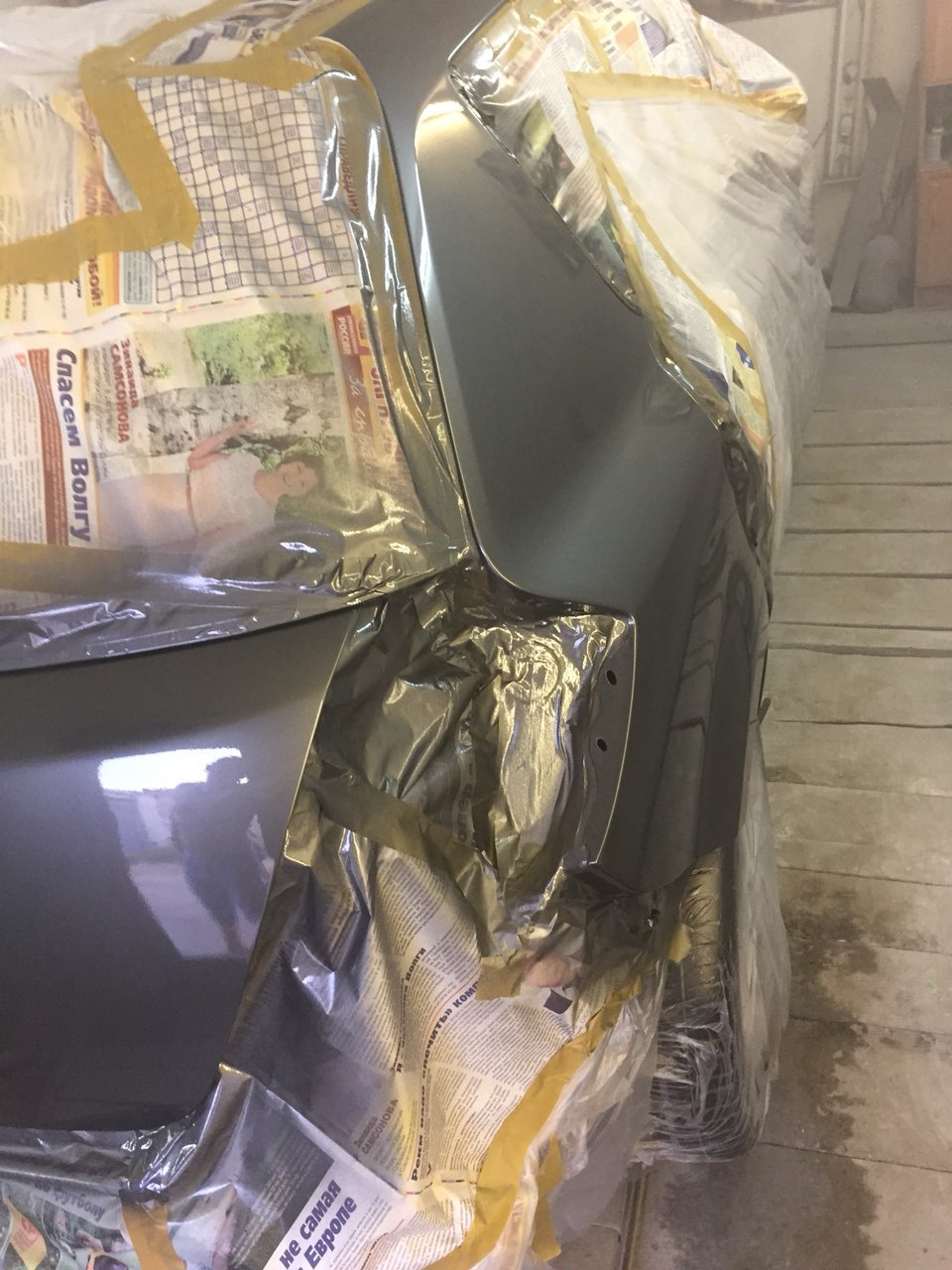

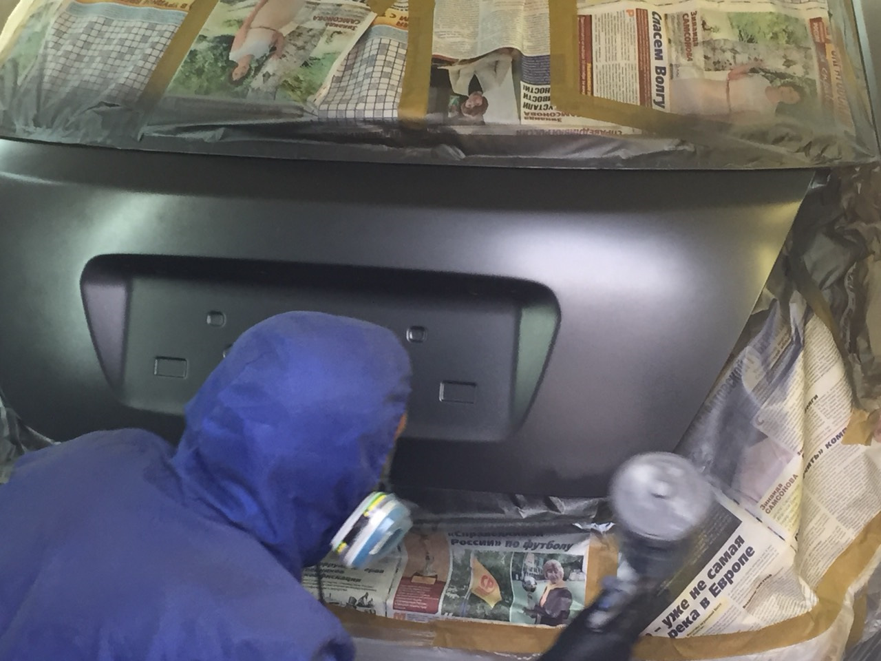

Кроме этого, был сделан косметический подкрас мелких недочётов по двери багажника и заднего правого крыла.
Парктроники обратно пока возвращать не стал- жалко сверлить новый бампер- тут надо "духом собраться"))).
Да и так ли он нужен, если у меня установлена камера заднего вида?
Маляр, к которому я приехал по хорошей рекомендации, оказался молодым, но очень дотошным парнем, всё делал неторопливо, но предельно качественно.
В процессе работ всё время звонил мне, если не хватало какой- то мелочёвки типа новых пластиковых клипсов или саморезов, все этапы работ фотографировал и высылал мне на "Viber". После окончания покраски и сборки всё тщательно отполировал. В качестве бонуса бесплатно отполировал задние фонари и противотуманки. Теперь и они- как новые.

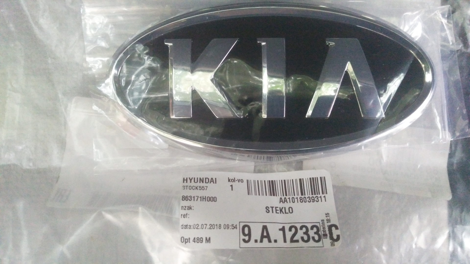

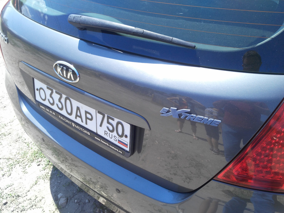

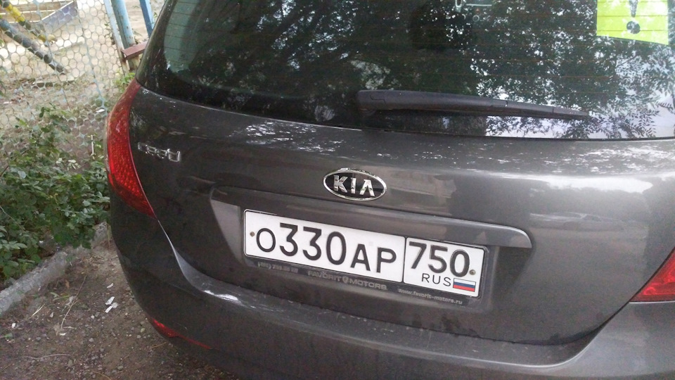

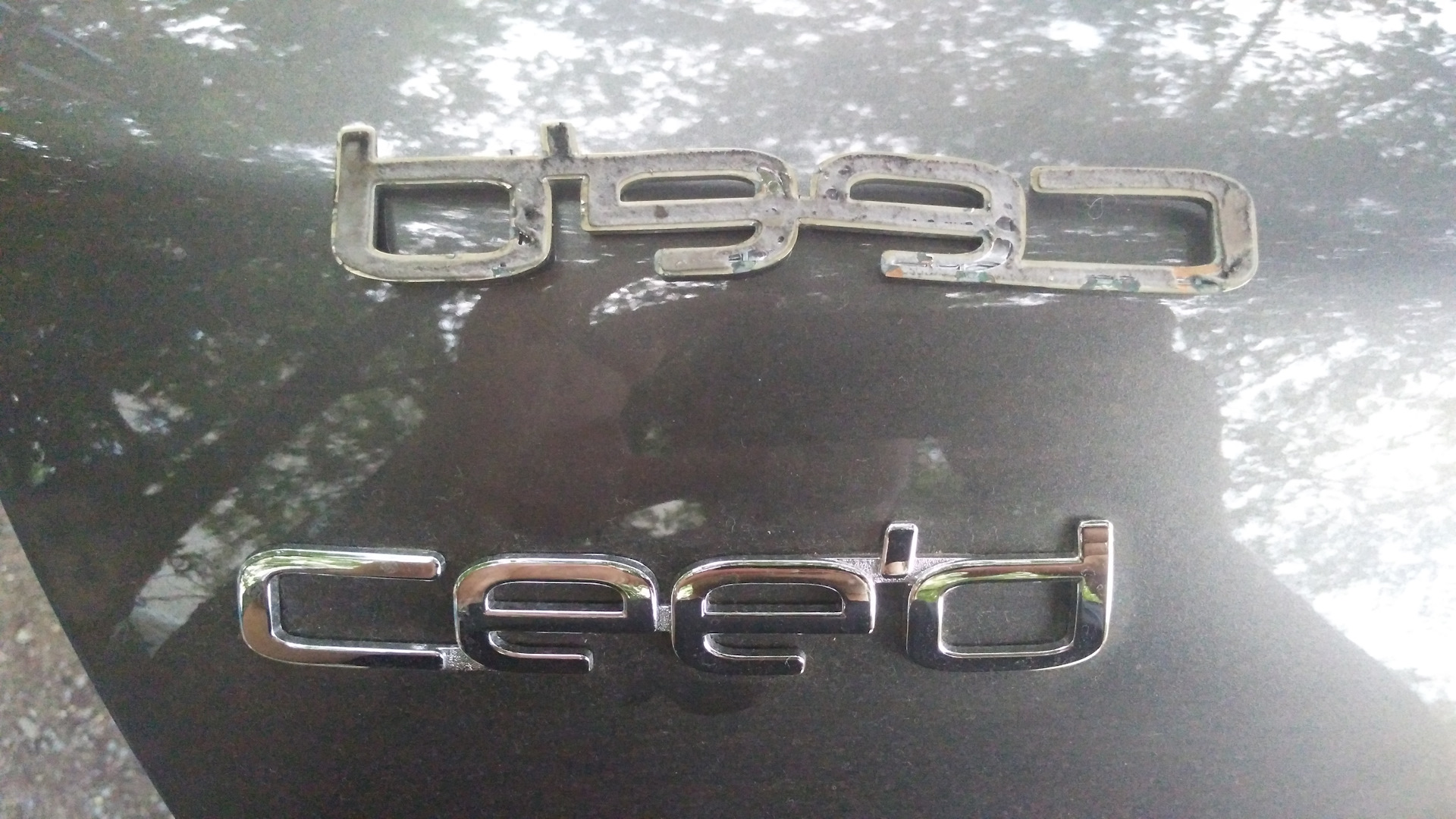

Ко всем закупленным мной деталям дополнительно были приобретены новые таблички "Ceed" и овал "KIA".
На старом овале были видны сколы на чёрном лаке, и ставить его обратно я не хотел.

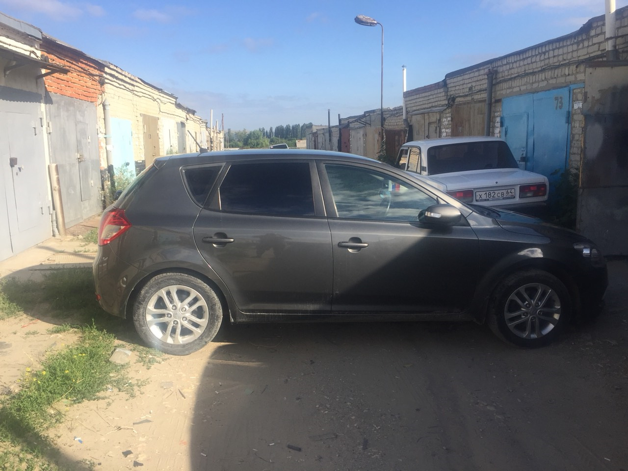

Теперь всё установлено, сверкает и радует)))

Привет!Адсорбера нет на заднем бампере?только усилитель который на фото?а пенопласта не было как спереди?

Бампер новый в сборе с туманками или свои пепеставлял в новый?
Бампер новый идёт без туманок. Они не пострадали и были переставлены со старого.

Краску с крышки багажника снимали?
А то на своей я вижу что покрасили поверх, шпакля треснула тоже.
До металла не снимали, это и не нужно было, только зашкурили хорошо, загрунтовали и покрасили.
У меня был удар в дверь багажника, от прошлого владельца. Над левым верхним углом номерного знака. Когда ставил камеру заднего вида изнутри видел вмятину, вот эта шпакля у меня и треснула, надо думать чем закрыть
Можно попробовать удалить старую шпаклю, съездить к вакуумщику, чтобы вытянул максимально возможно, а уже потом, если что не вытянется, тонкими слоями отшпаклевать. Толстые слои шпакли обязательно треснут со временем.

Ну что, по фото сделана отлично.Главное, чтобы самому нравилось.
Нравится. На совесть сделано. Мелкие сколы и царапки до этого раздражали- а тут замена бампера заодно и помогла решить этот вопрос))).
