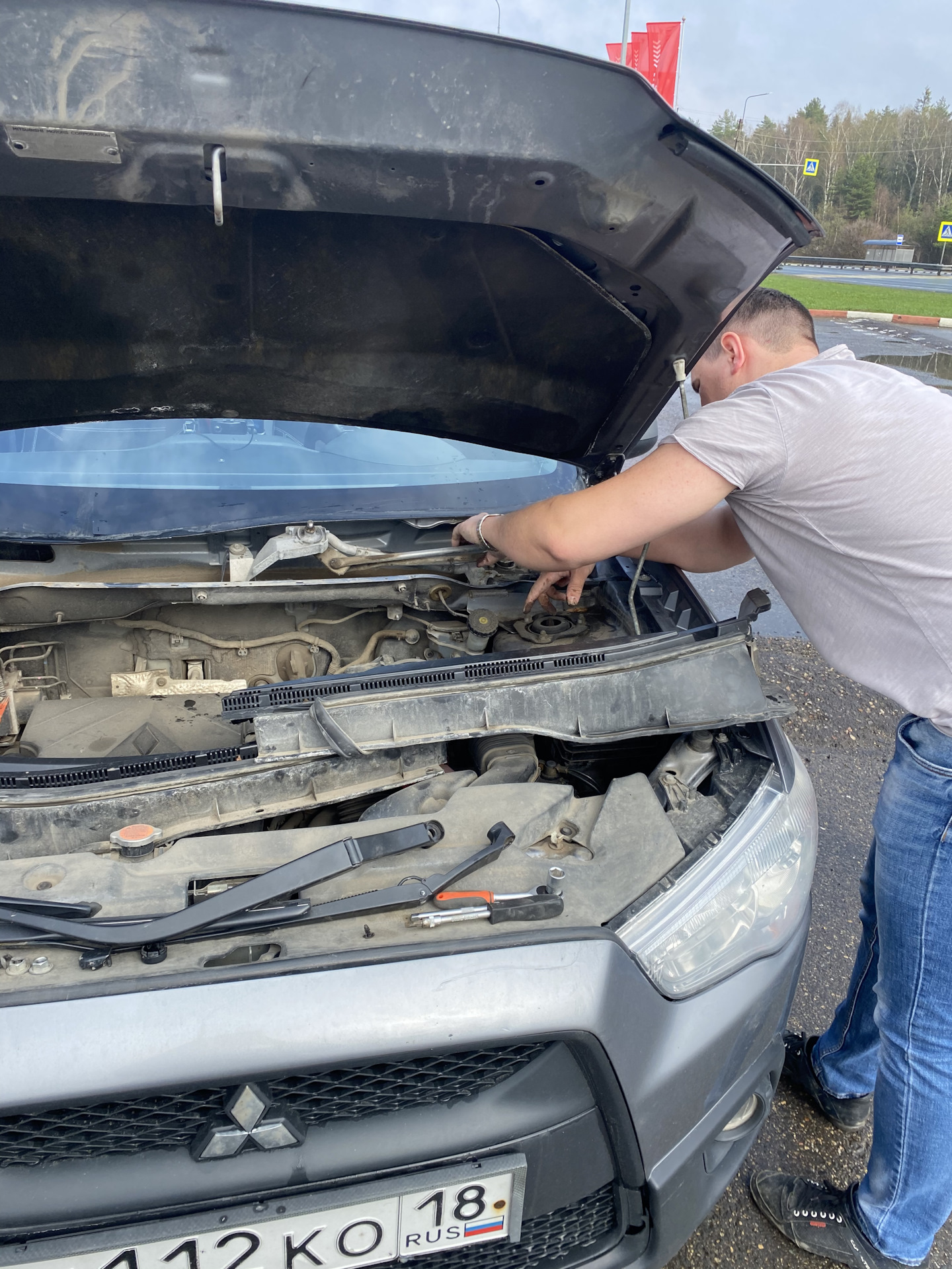

Ехал вечером в моросящий дождь и уже подъезжал к дому как вдруг перестали работать дворники. Парковался с открытым боковым окном. Моторчик дворников работает, а дворники замерли… Стал искать возможные варианты поломки в инете и их устранения. Основная причина была это износ фторопластовых фтулок. В о.д. сказали, что надо менять трапецию на новую цена около 10000 руб. или б.у. около 6500 руб. Втулки не меняются! Утром отправился в магазин Балткам и купил рем.комплект трапеции на Калину за 149 руб.(продавец сказал, , что часто их берут на иномарки, даже на грузовые). Снял дворники. Снял защиту трапеции дворников, она состоит из двух частей и крепится на 6 "клопах". И увидел поломку: тяга привода трапеции слетела с шарнира двигателя (разбилась фтулка). Не снимая трапецию выломал старую фтулку. Затем фтулку из рем.комплекта от Калины вставил в родную дырку ( встала как родная), нагрел в стакане кяпитка стопорное кольцо (фторопласт размегчается в кипятке) и защёлкнул на место. Все новые соединения смазал литолом и защелкнул тягу трапеции на привод моторчика. Вот и всё! Цена ремонта 149 руб. и час потраченного времени!

Здравствуйте, а как защелкнули тягу трапеций к приводу мотора? Не как не получается
Добрый день. Я ее опустил в стакан с кипятком и подержал там пару минут

Тягу трапеции и моторчик стеклоочистителя сегодня поменяли. Выключали регистратор во время работ, наверно секретно!😂. Суппортов на замену не было в наличии, заказали на завод.
