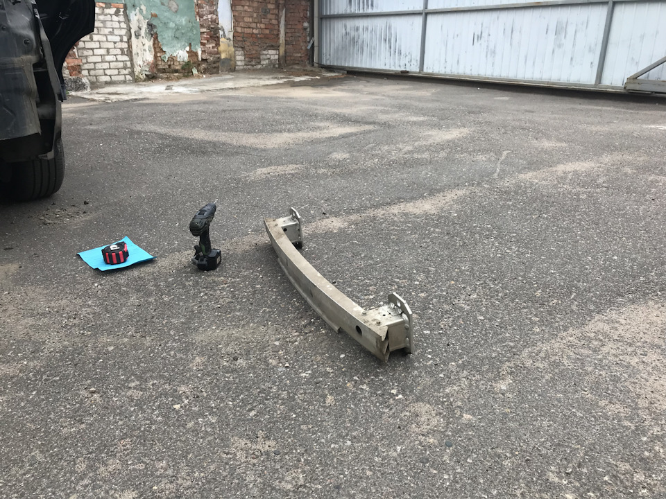

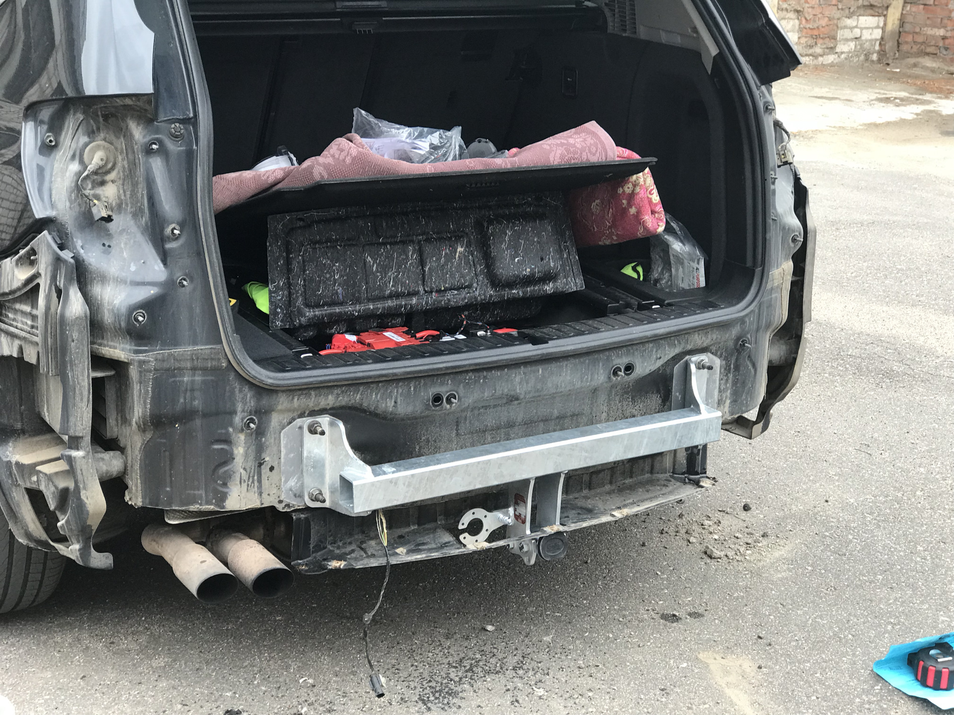

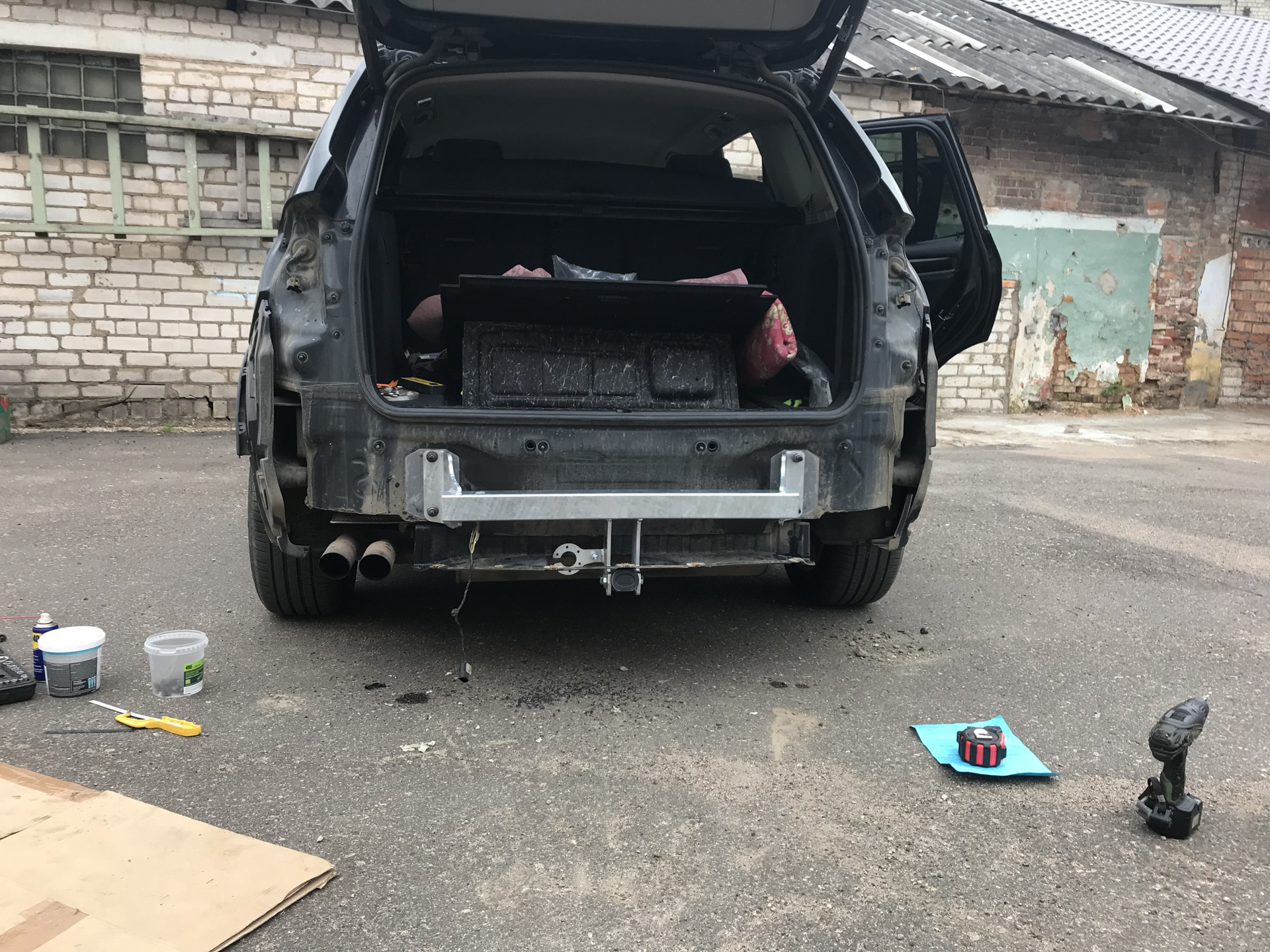

В завязи с закрытием проекта « мой таз», а также увлечением семьи вело прогулками, решено поставить фаркоп. Выбран польский экземпляр Galia . Со съемным ( быстросъёмный) крюк и розетка убирается под бампер. Покупкой доволен. Установка заняла 3 часа до обеда и 2 часа после обеда на электрику.
Запчасти на фото: 7394444

Не подойдёт, если нет знакомого сварщика. Который за 5 рублей подгонку сделает. Фаркоп крепится вместо усилителя бампера и по суди к самому бамперу ни какого отношения не имеет
А эл.трику от стопов задних брали?
Да, через блок адаптации прицепного устройства, брал там же где и фаркоп, тоже польское 2950₽ вроде

Интересный факт. Если не работает какая то лампа и машина об это сигнализирует. После 50 холодных стартов, самоликвидируется блок управления Света в последних Е сериях и F ках. Так что у нас в ф25 задние фонари диодный. И если Подключить на прямую то будет ругаться. А потом капут (((

Фото где законченный вариант, почему там что то виднеется снизу, он же съемный ?
Да шар съемный, розетка убирается под бампер. В снятом состоянии вы видите то что на фото )))
