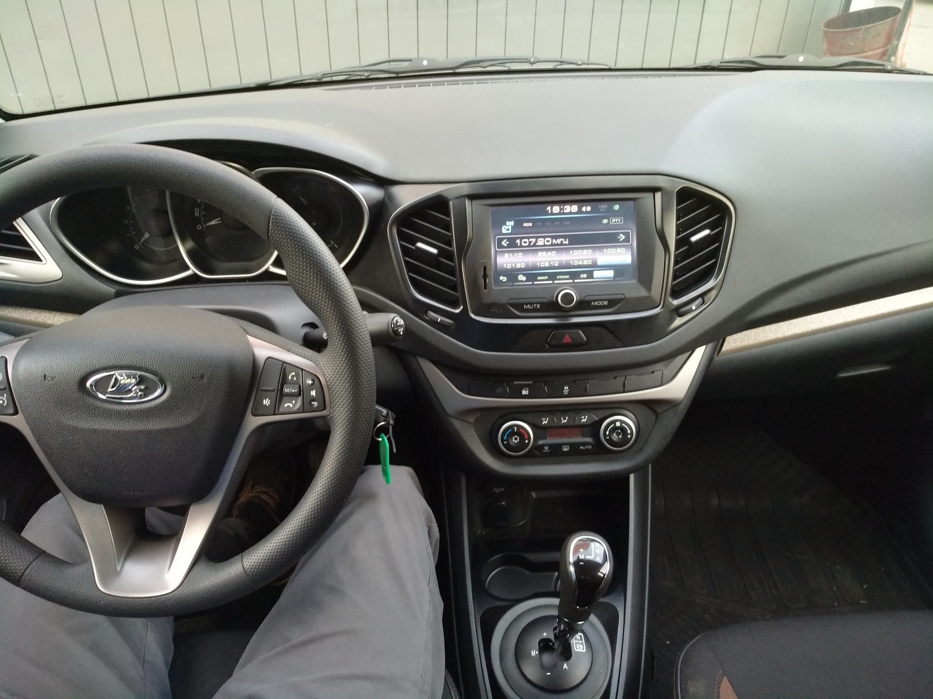

Автодилер "Prime" предоставил мне подменный автомобиль, ладу весту с пробегом в ~14500 км, 1.8 в топе с роботизированной коробкой передач. Люди как вы ездите на этом роботе, может, конечно он еще не подстроился под мой стиль вождения, или предыдущий водитель ездил в режиме тапок в пол, но затыки при переключении очень большие, едешь и клюешь при переключении передач. Как ни странно, в ручном режиме немного лучше.
Что сказать про двигатель, если давить, то разница с 1.6 заметна, она ощущается, но это до того как робот начнет переключаться. Хотя дилер говорит что робот прошит и должно быть лучше, но нет.
Про магнитолу, блин всё же кнопочная мне по приятнее, были мысли поменять, но теперь точно не буду. По повод кнопок на руле, круто, хочу, но так же удерживает от переделки приличный ценник. Еще по рулю еще раз убедился, что с оплеткой которую я поставил он приятнее по ощущениям и по рулежке.
Кстати, жена заметила, что пассажирское сидение установлено немного выше чем на моей машине 15го года, посадка немного другая. Вестовский плафон 2-го ряда сидений не так ужи огромен, впринципе можно было и его ставить, но от уазовского света больше.
По поводу подлокотника на водительском сидении, он вроде бы не плох, но по мне "Аламаровский" куда приятнее и по удобнее, да и собака периодически на нем катается. Что еще. втулки стабилизатора похрюкивают, климат контроль прикольная штука и заметил что форсунки омывателя лобового стекла распрыскивают по другому, больше попадает на левый нижний угол, да и раскидывают по равномернее, у меня всё же брызжет от середины стекла и вверх. Звуковой сигнал как-то жалкий, пищит что-то там из под капота у меня орет будь здоров. Еще по другому захлопываются двери, тише и мягче что ли.
Это то, что бросилось в глаза за вечер пользования данным автомобилем.
