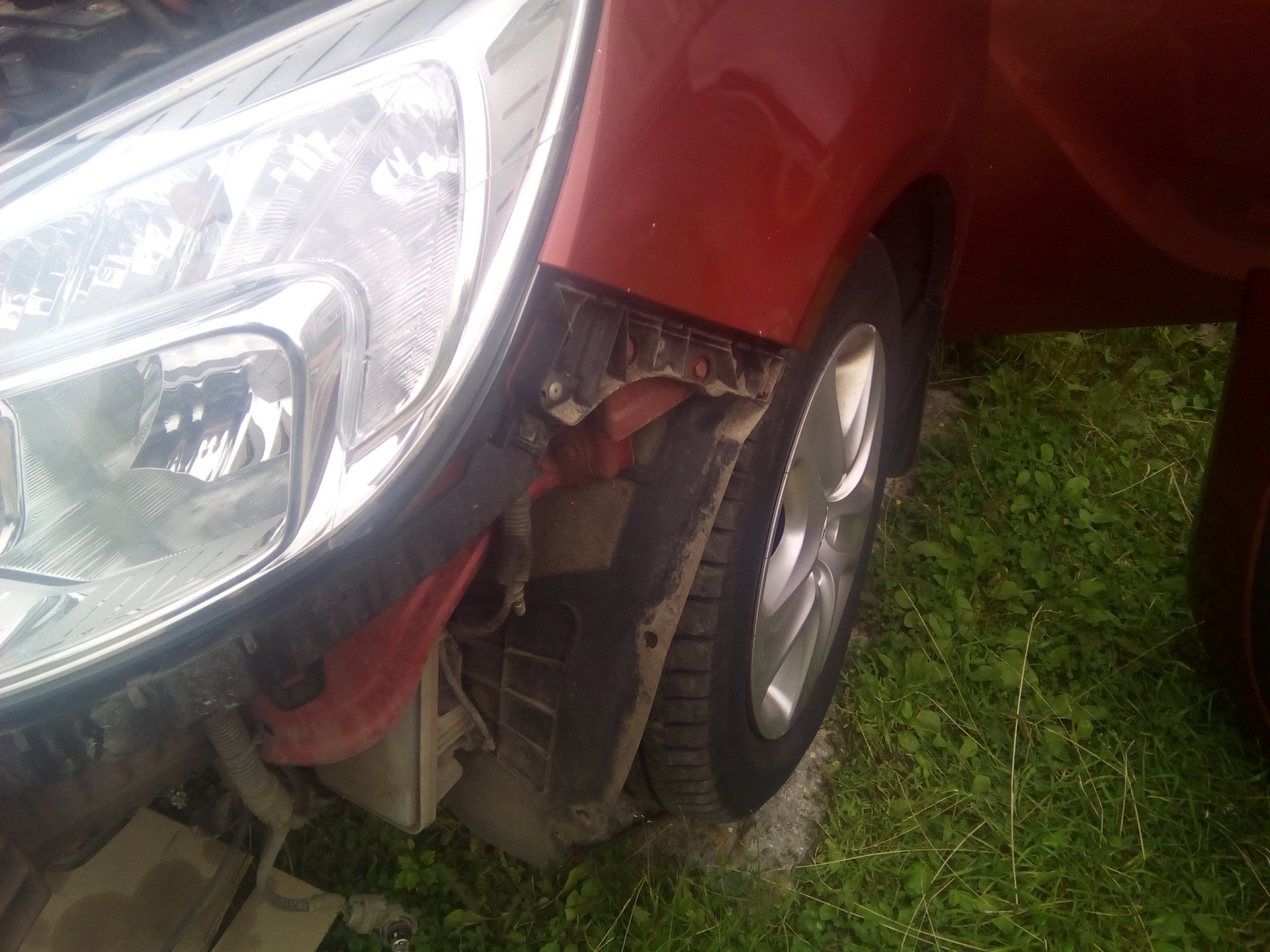

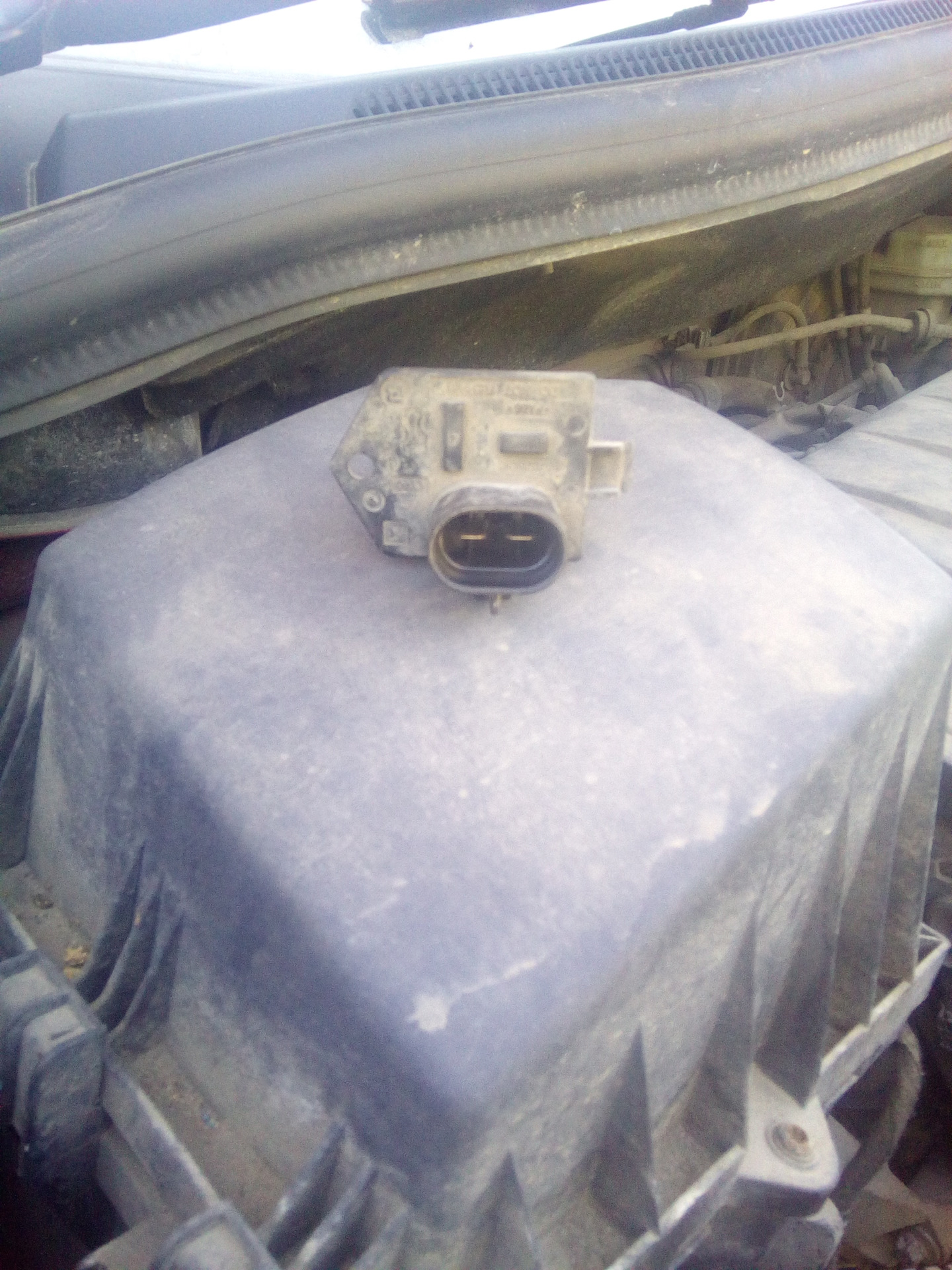

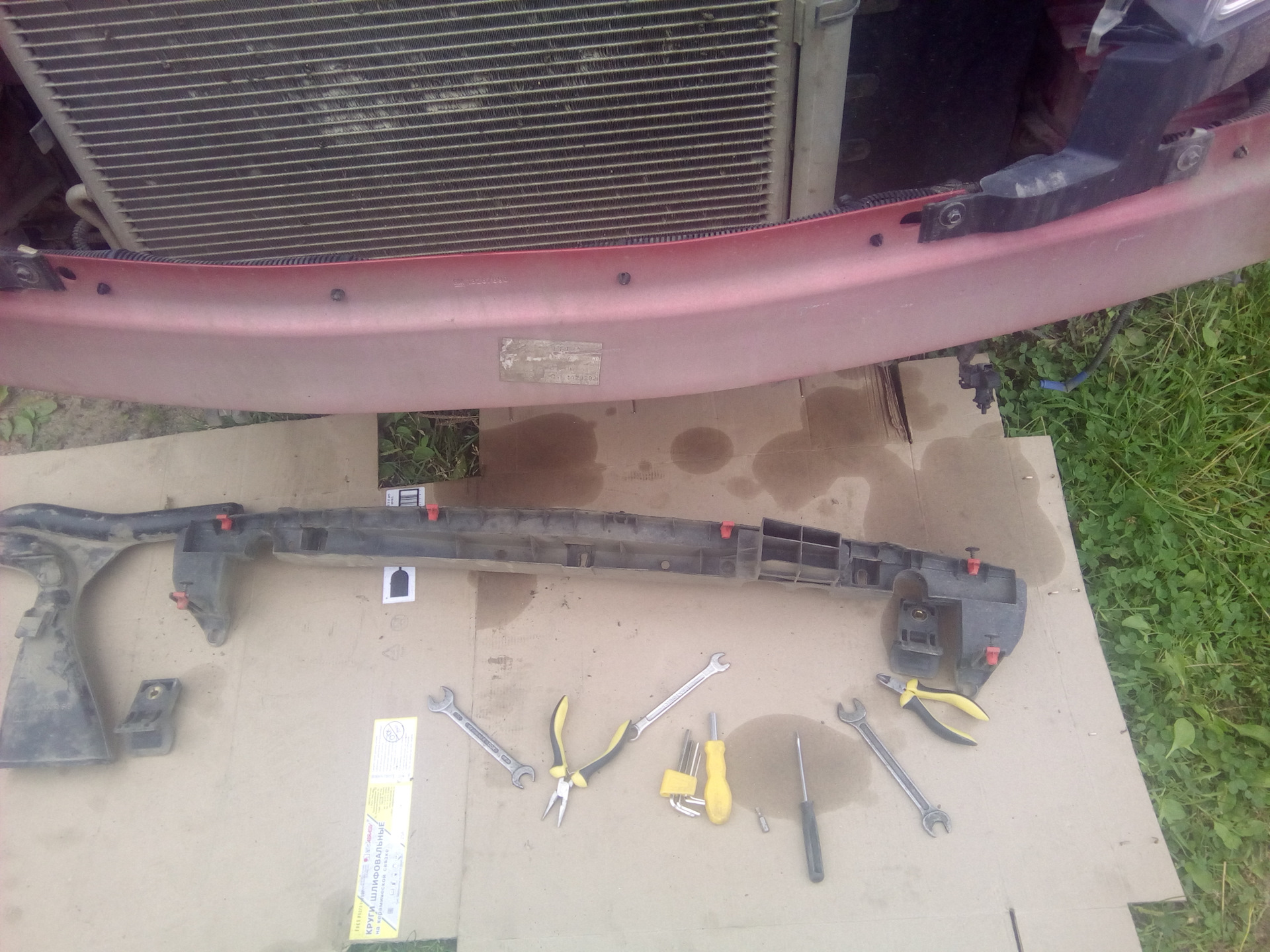

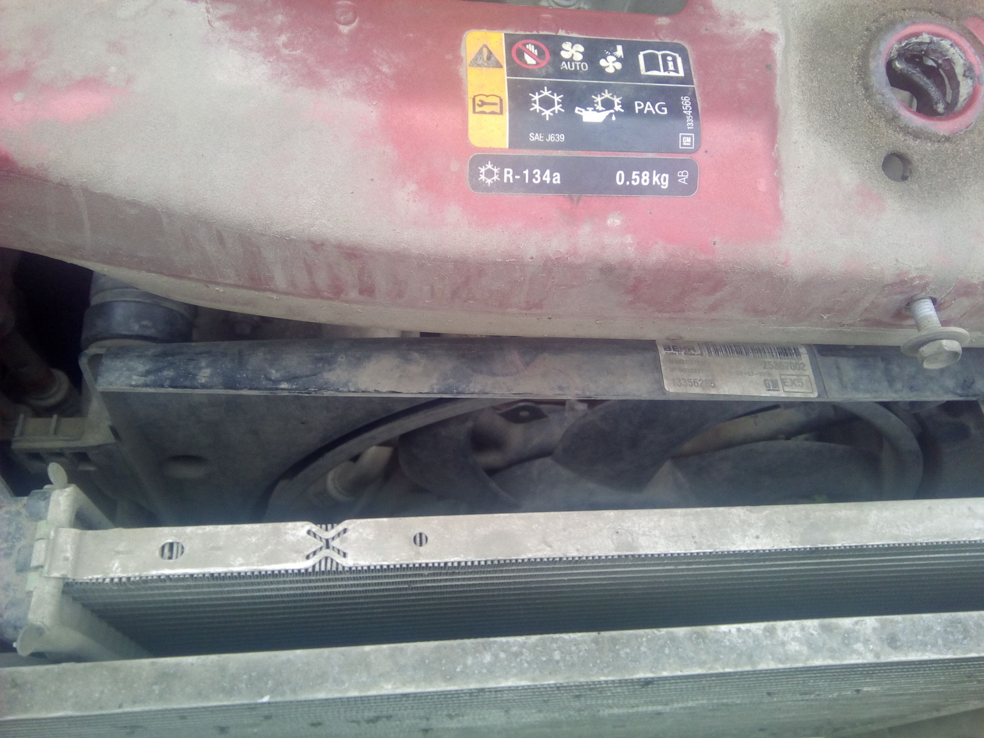

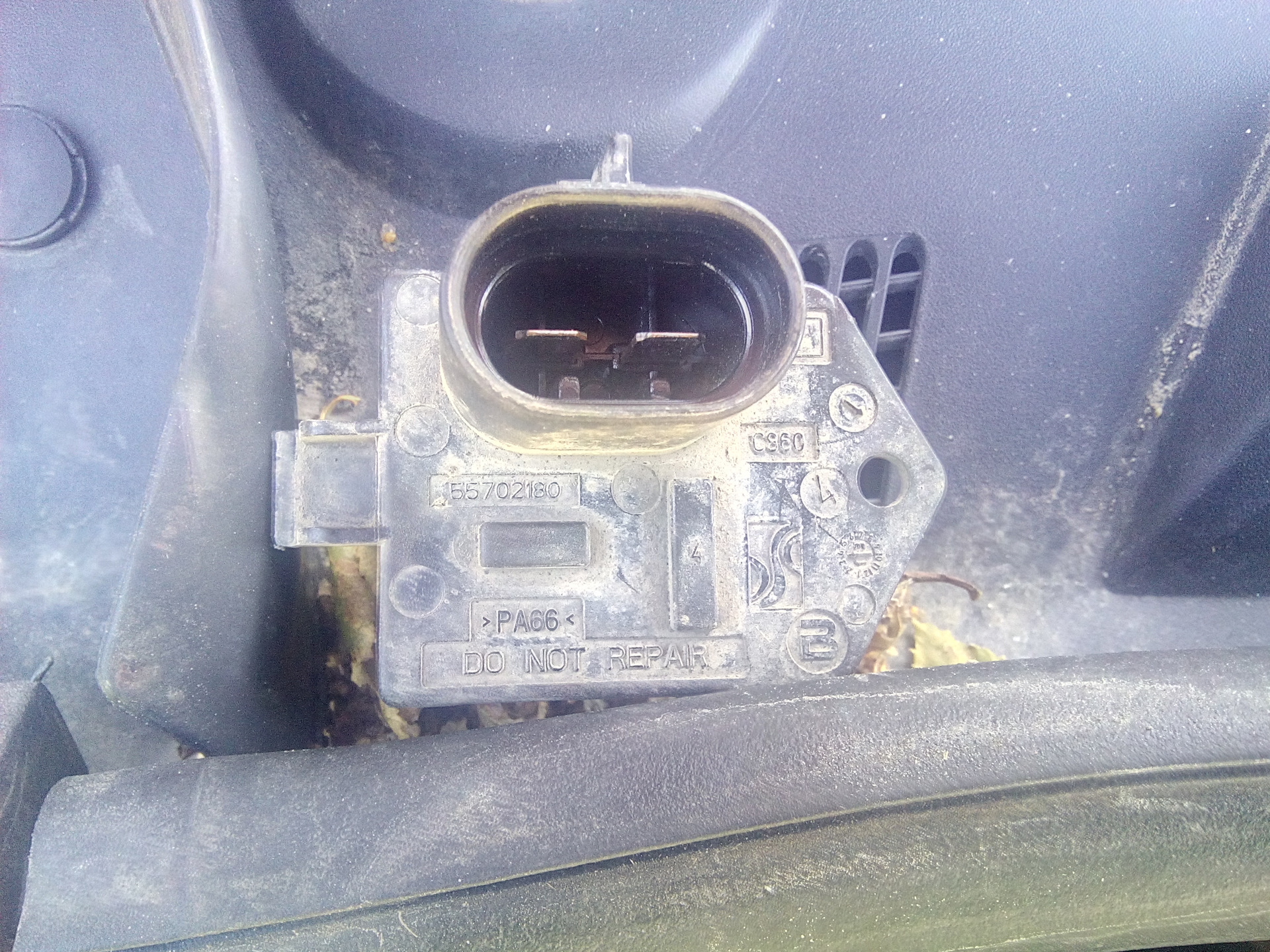

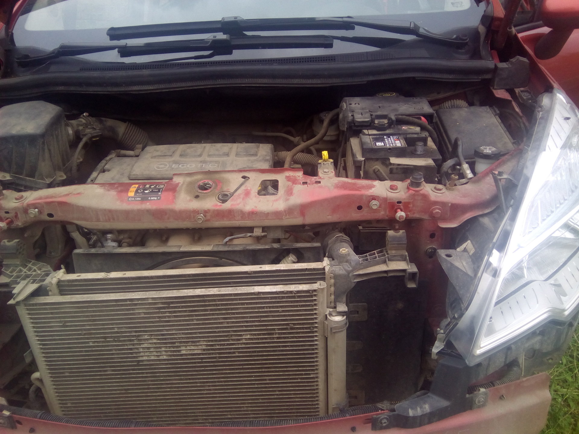

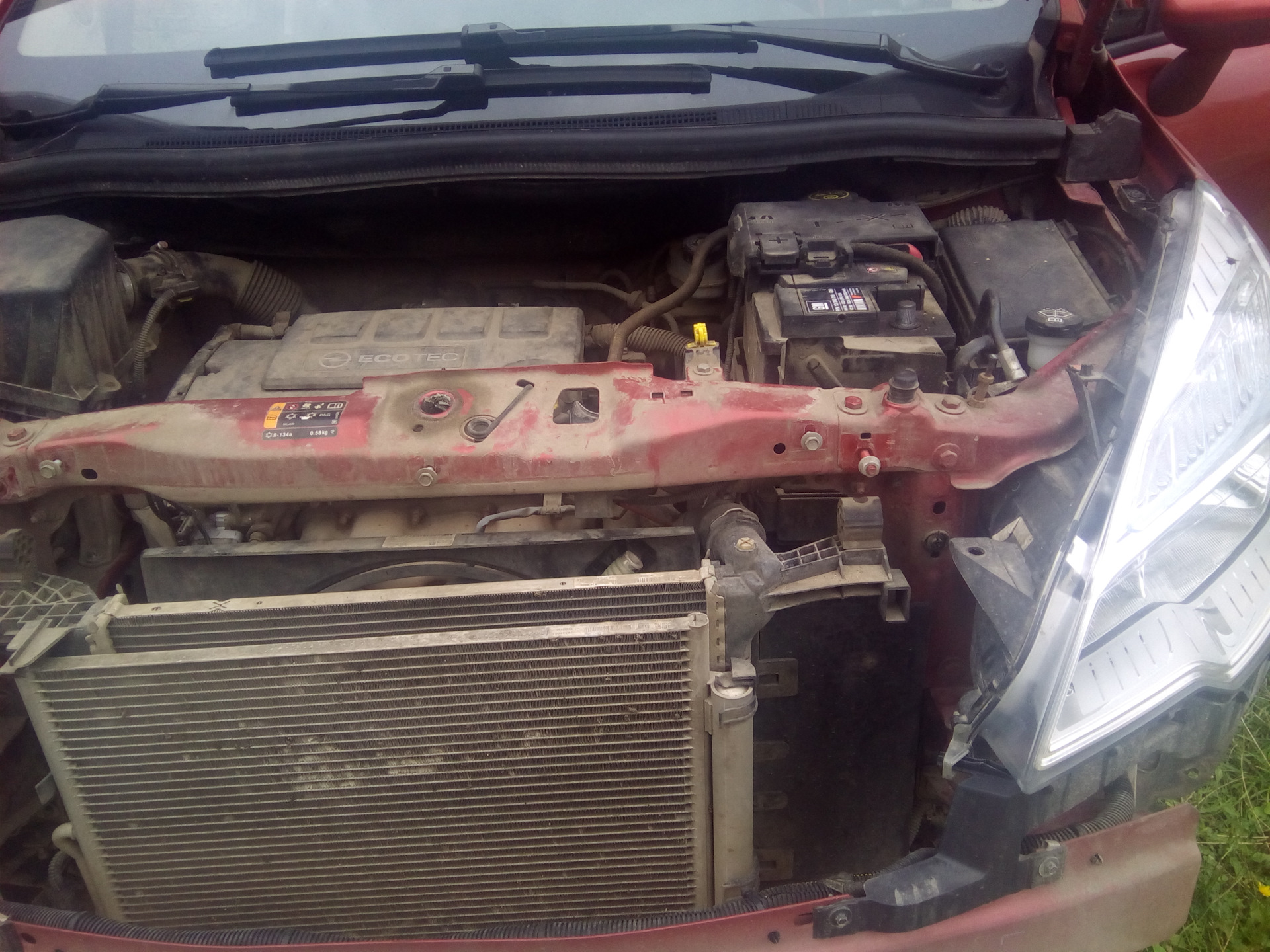

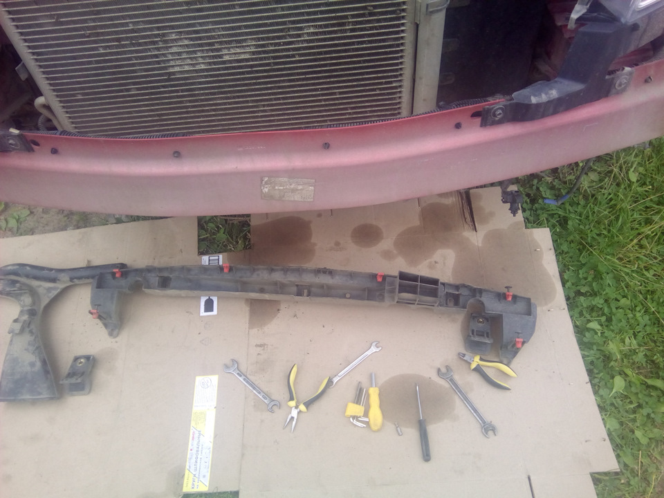

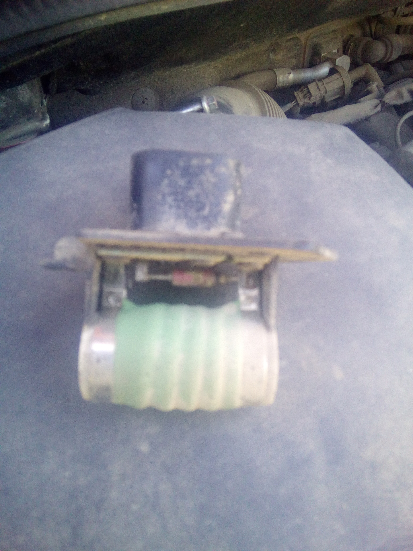

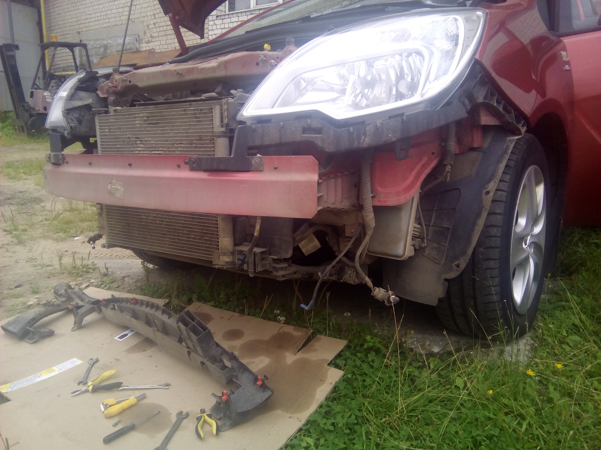

После замены помпы радовались нормальной работе машины меньше 2 недель, потом перегрев опять полез, приехал в сервис, после 3 часовой диагностики приговорили вентилятор радиатора, за помпу деньги возвращать отказались, типа все было сделано правильно, помпа работала плохо. За вентилятор запросили 19900 при цене в экзисте 15000, за работу 3000. За диагностику сняли 840 рублей. Махнул рукой и поставил крест на официалах, разводилово на бабки. Сегодня сам, предварительно почитав форумы и посмотрев видео, вытащил вентилятор, заняло час времени. Моторчик отдам специалисту, может он рабочий и дело не в нем, если в нем, то махну на волговский, люди ставили подходит.

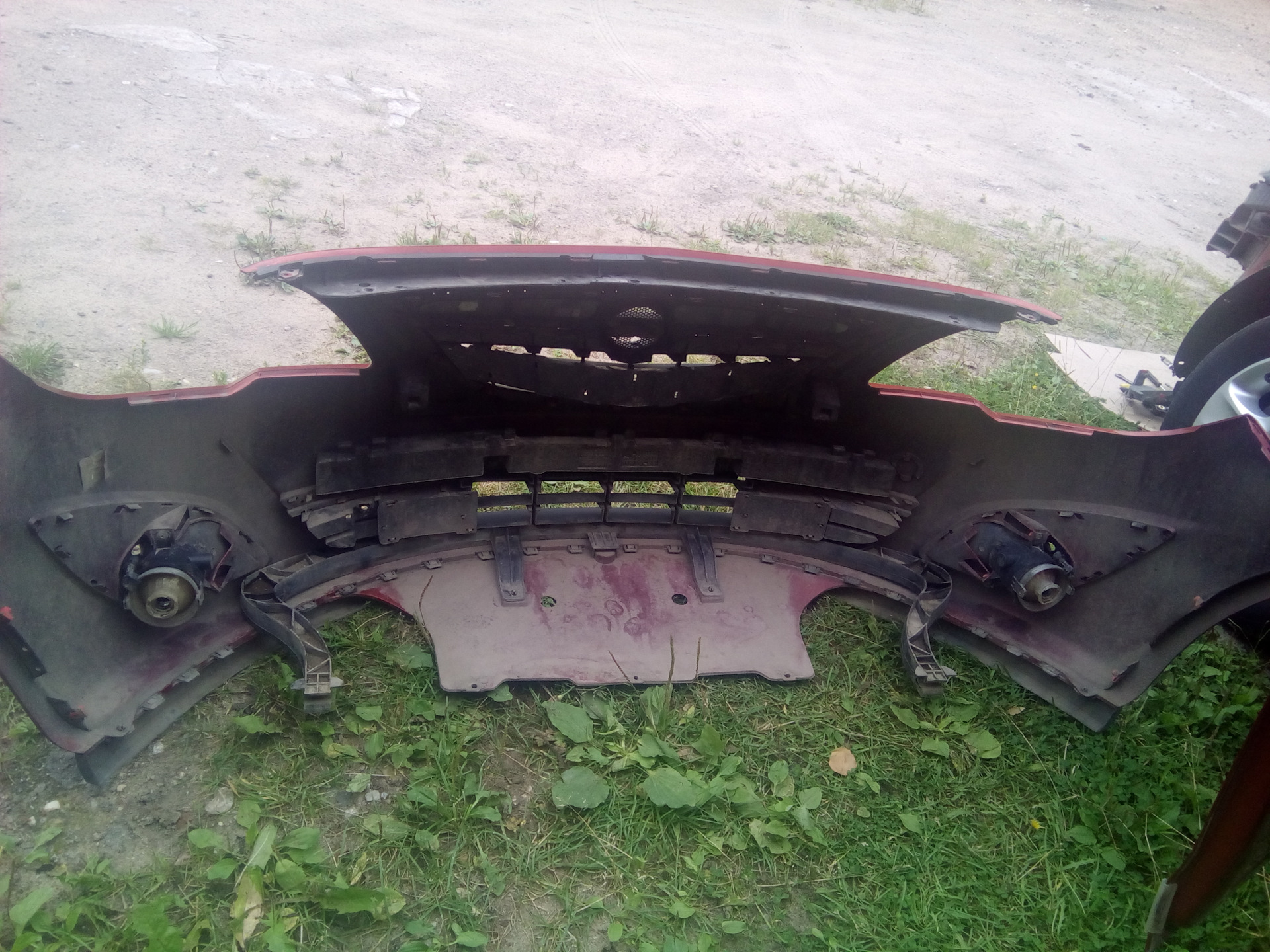

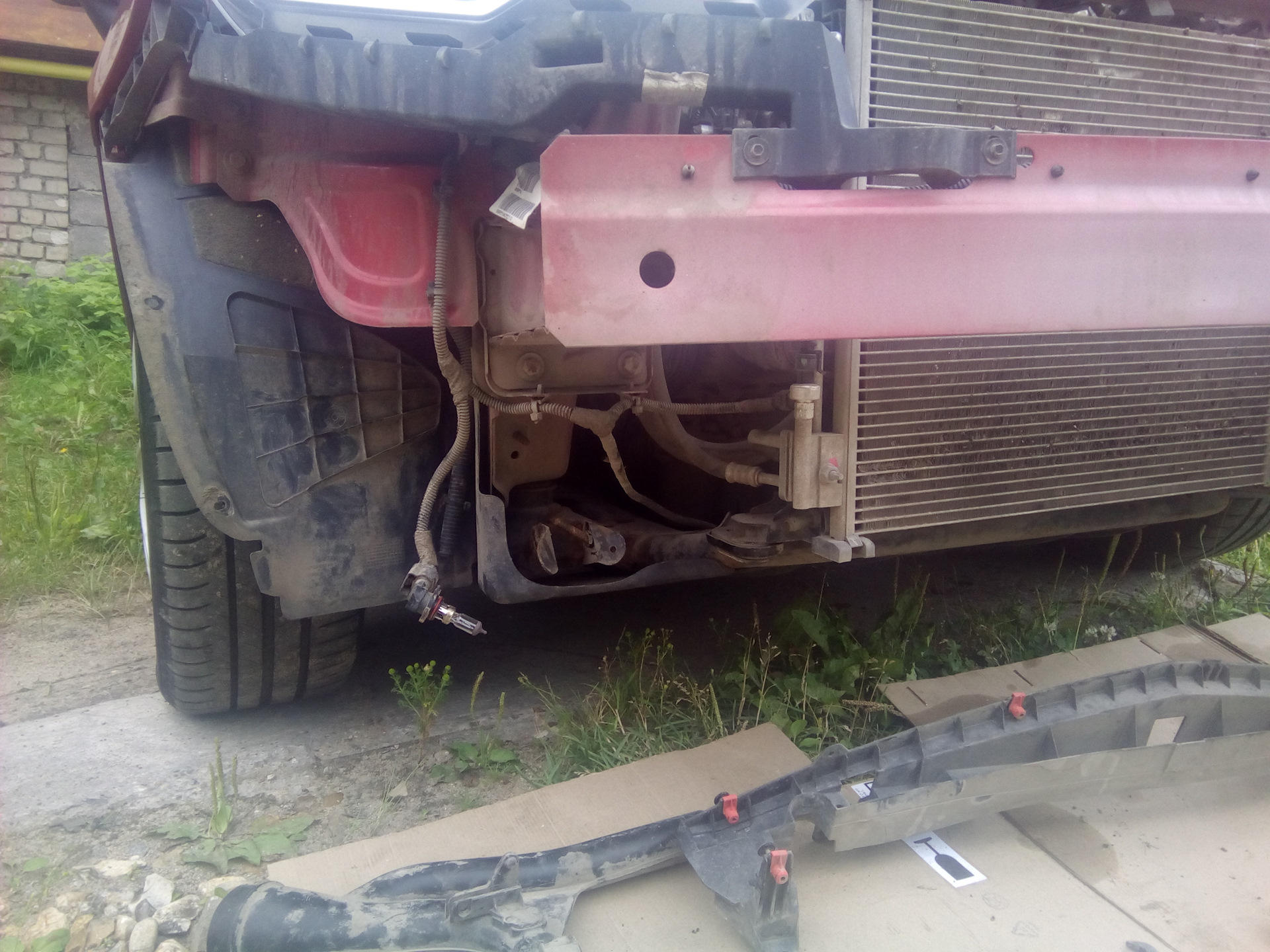

Когда смотрел видео про снятие бампера писали нужен торекс Т25, на самом деле Т20. При снятии бампера у меня из электрики нужно было вытащить только противотуманки.

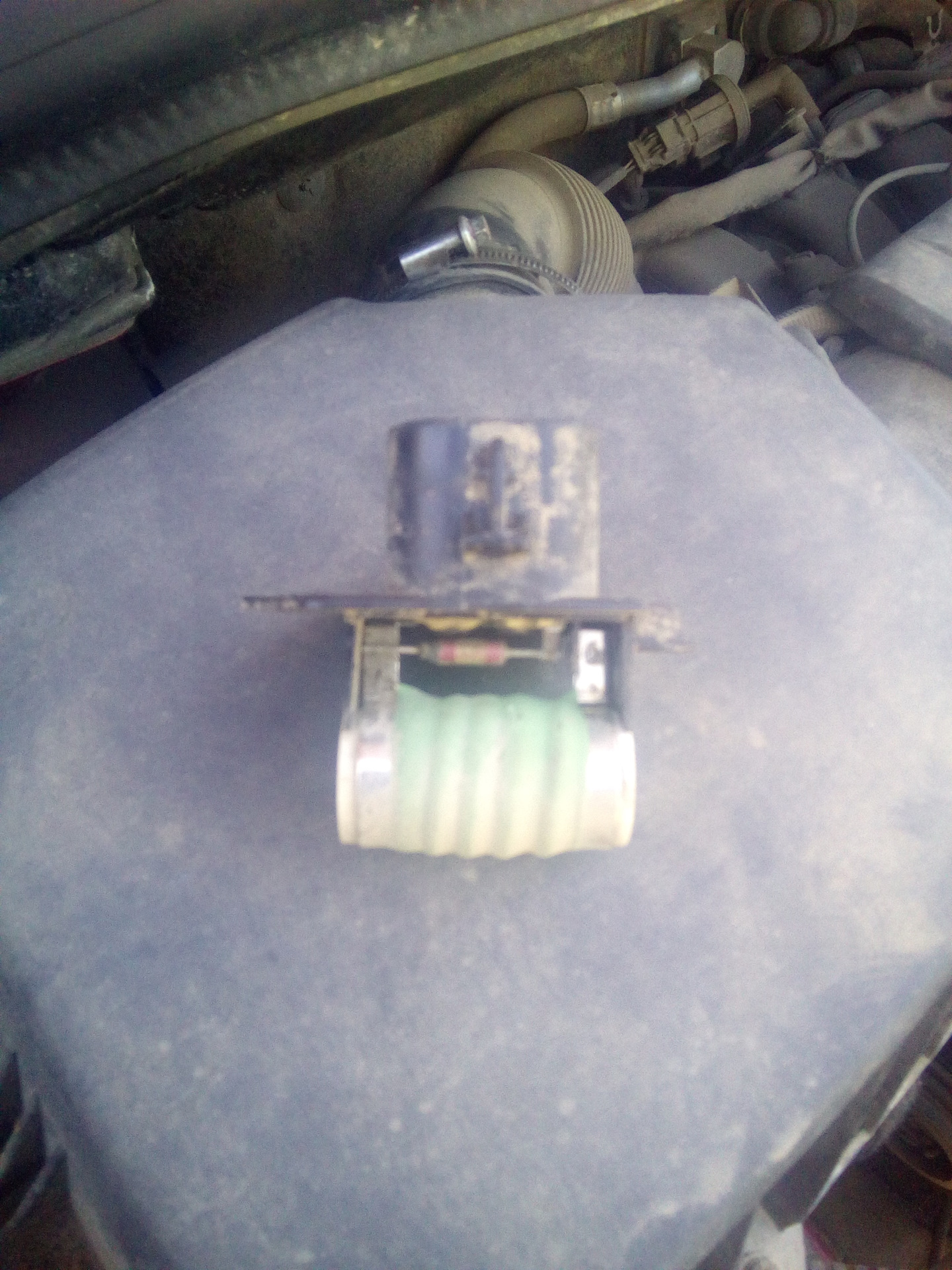

Поставил себе от Волги но фирма Китай всего 85 рублей, крутит хорошо, подошёл один в один .

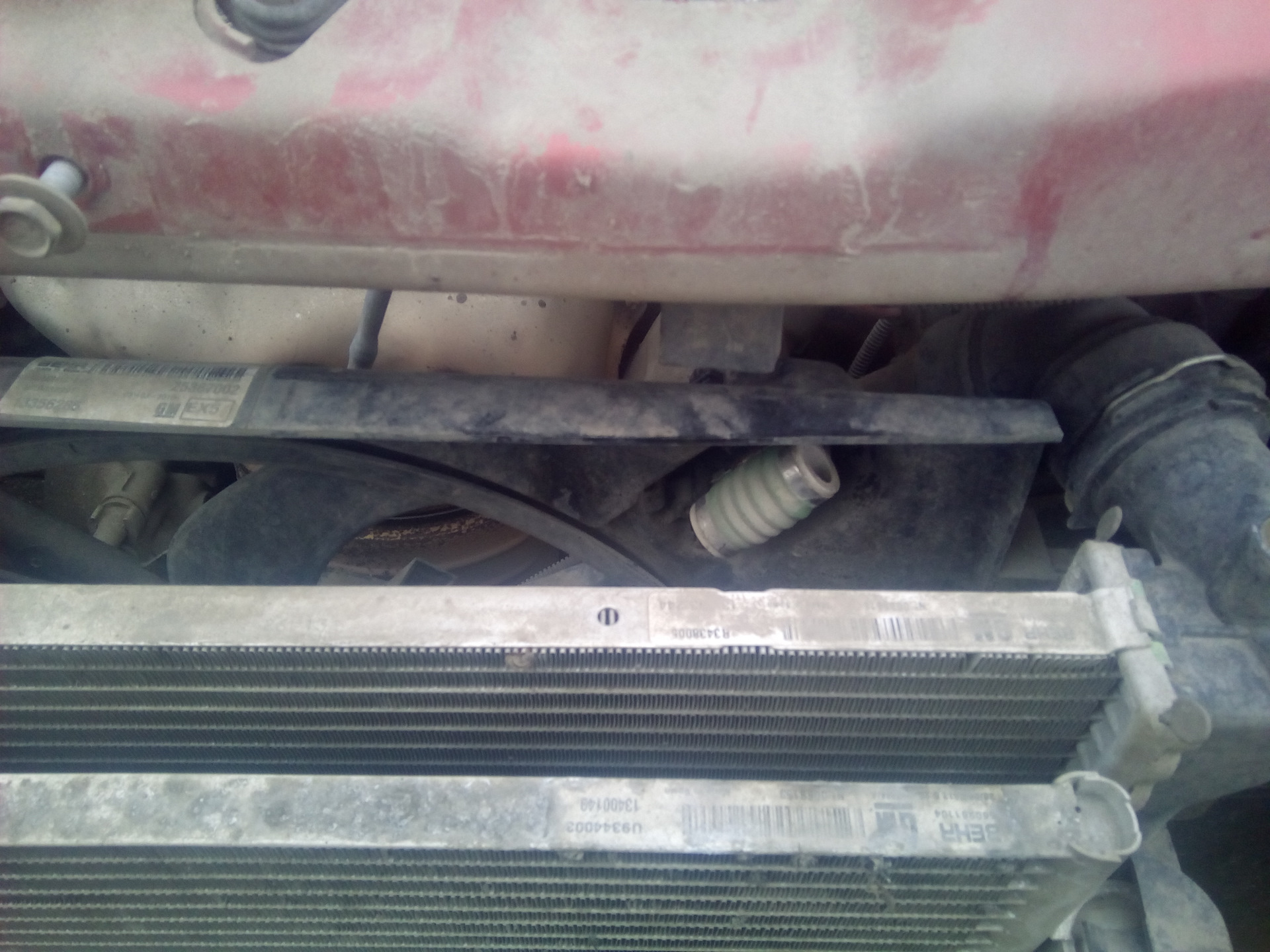

Мой радиаторы заодно и попробуй перебрать мотор вентилятора, если при подаче на него питания покачать разъем — он начинает крутиться — скорее всего грязь в щеточном узле. Сам так решал вопрос. А что до волговского — то да, тоже планировал его ставить. но обошелся переборкой вентилятора.
радиатор продую сегодня и промою, размер щеток не подскажешь какой, или от чего подходят?
www.drive2.ru/l/507324836612145875/ тут ищи. щетки там хитрые.
При попытку снять крышку двигателя, срубился один усик, отгибаться не захотел, попутно изнутри вывалился какой-то мусор. И если до этого двигатель еле вращался, то после выпадения мусора стал крутиться нормально. Думаю поставить пока на место и покрутить, может из-за попадание мусора проблема была, если нет, то буду разбирать.
