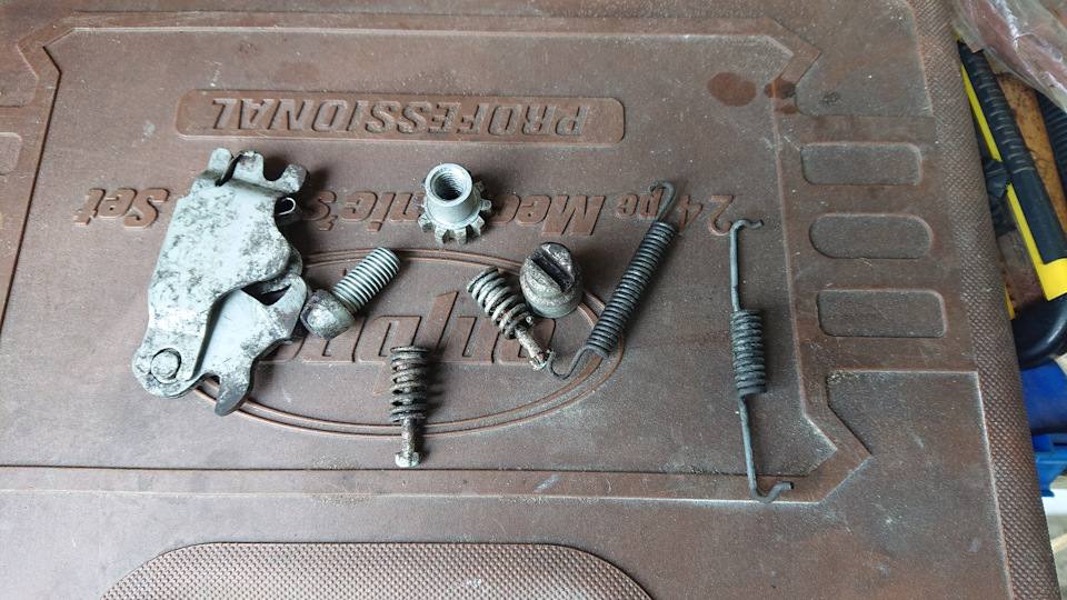

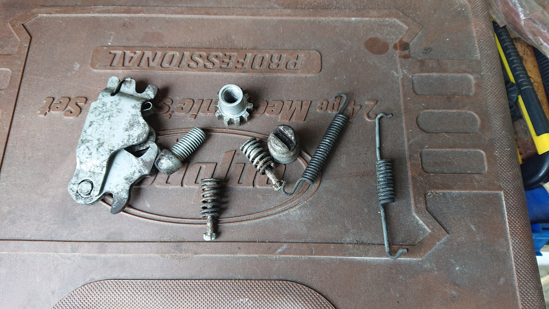

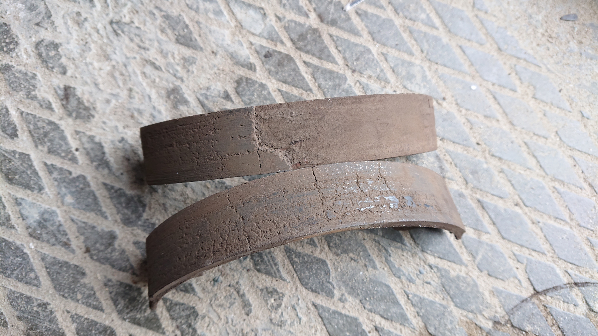

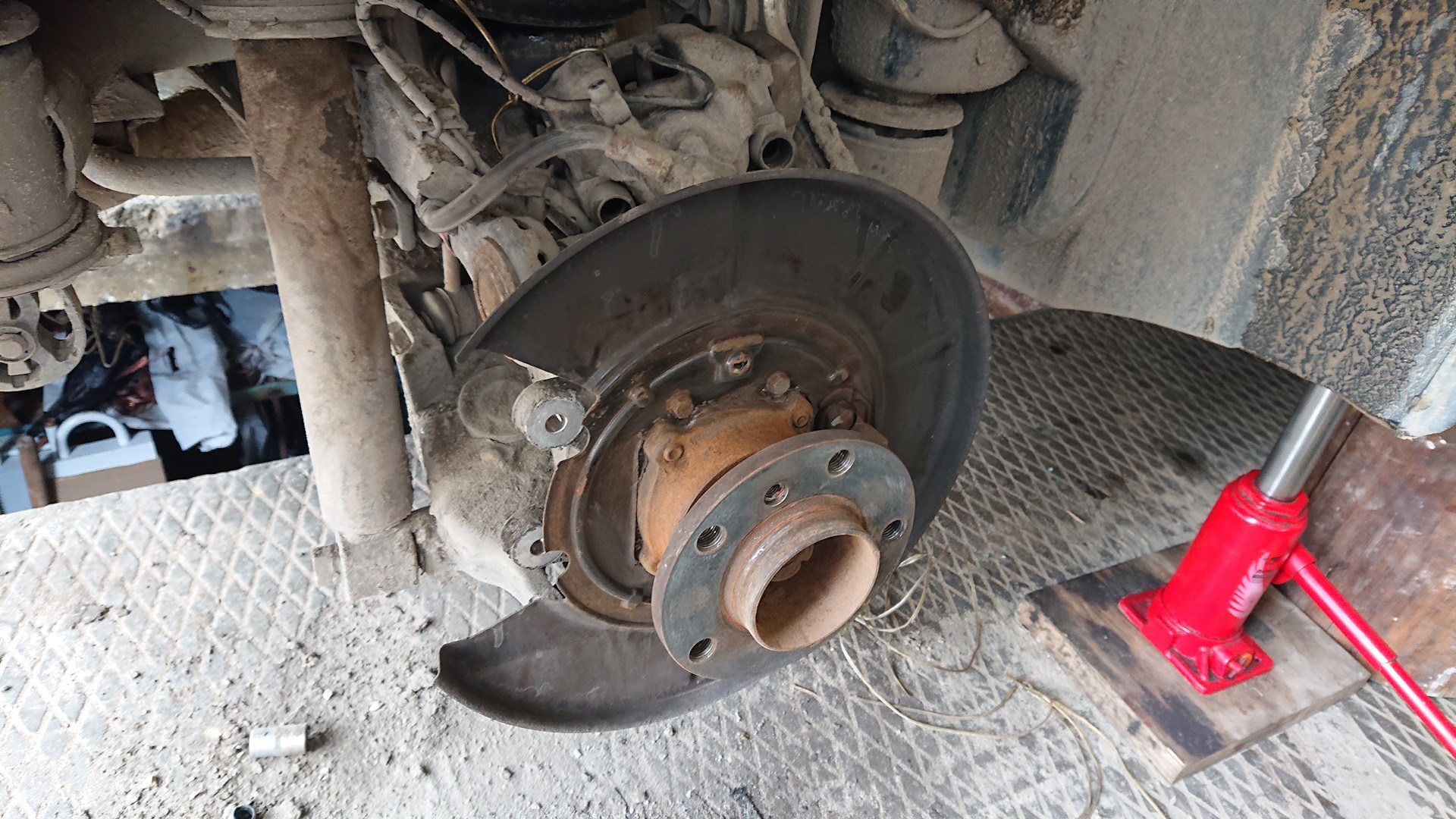

всем привет, давно я ни чего ни писал сдесь. ручник покоя не довал, не держал и все. ну руки дошли наконец. разобрать труда не составило, благо все целое было не заржавевшее.колодки старые даже рассыпались, поэтому правая сторона и не держала вовсе. все прочистил, промыл, поставил на место все и поднатянул. правда фоток к сожалению не сделал но там и так все понятно что к чему. сам натяжтель промазал обильнинько по новой. поставил тормозной диск наместо, прокрутил немного и отверткой подтянул столько сколько нужно. тоже самое сделал с другой стороны, теперь ручник держит на три щелчка как и должно быть. на драйве кстати хватает тоже отчетов по этому. всем спасибо. и отличных вам тормозов!

Такая же беда с ручником, не держит совсем. Надо заняться на досуге.
там делов на самом деле на час не больше!
тоже скоро полезу туда ) колодки лежат ждут часа икс )
вот и мои лежали ждали, сегодня наконецто все сделал. как хорошо все таки когда ручник держит. удачи!
