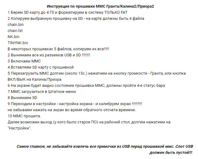

Перепрошивка.
1. Прошил Стартером.
2. Прошил 21.1.2.109.
3. Прошил Can 1.24
4. Установил New menu 9.4.0.
Инструкция по прошивке CAN:
1) Качаем нужную вам версию прошивки.
2) Распаковываем папку osfiles в корень карты памяти (SD). C USB не шьётся! Я обычно приношу прошивку на USB флешке. С помощью TotalCommander на ММС перекидываю папку на SDMMC. Потом шьюсь. При Этом никогда не копирую файлы на флешку (и USB и SD) путем замены. Много раз при этом получались битые файлы.
3) Закрыть все двери, выключить зажигание.
4) Выключить ММС, подождать не менее 30 секунд (пока устройства на CAN-шине "уснут"). Включить ММС.
5) Выйти на рабочий стол. Перед прошивкой никакие другие программы не запускать. То есть, закрыть альтменю или другие приложения использующие CAN — шину и соответственно COM3.
6) Проводником запустить \sdmmc\osfiles\UPPwriter.exe
Если появляется надпись "Стандартный S19 файл не найден", значит не туда закинули папку. В этом же окне указан путь где должен находиться и как называться файл прошивки.
7) Ждём окончания процесса прошивки. Вначале секунд 20 ничего не будет происходить на экране, потом начнётся процесс прошивки. ММС не выключать!
Хотя у некоторых процесс не запускался пока не сделали ВЫКЛ->ВКЛ (Не перезагрузка!).
8) По окончании можем закрыть всё что мешает и вновь запустить альтменю. Перезагрузка не требуется, но и плохого в этом ничего не будет.
Все заработало с первого раза, проблем не возникло. Единственное, о чем и говорилось на 4pda, после выключения ммс, включить её можно только через минуту, вроде это как связано с процессом закрытия приложений, но меня это в принципе не напрягает, на светофорах я не глохну. Ммс включается и выключается по зажиганию, можно включить и на стоянке, но через 15 минут она отключится до следующего включения. Забыть включённой не получится))
Дополнительно установил навител, u-blox ловит 9-12 спутников из бардачка.
На этом все. Будут вопросы, задавайте, если смогу, отвечу.

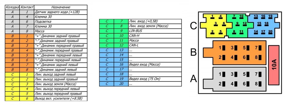

Синий разъем, 16 контакт — масса, 19 контакт — видеосигнал.
Механически устанавливал вместо замка www.drive2.ru/l/509726170007208375/
млин! ну неужели производитель не мог вывести отдельную маму RCA?(((
Этот разъём был на перспективу, а дальнейшее развитие получил в весте, где остальные контакты были заняты цифровыми шинами, данными динамических линий камеры и т. д. То что это не реализовали в гранте — политика альянса в части разнесения машин по разным ценовым нишам.

Общий порядок такой. Но версию прошивки нужно выбирать смотря какая стоит заводская. Если заводская 21.02.113, то да, можно шить тем что у меня лежит в архиве. Если какая либо другая заводская, то нужно выбрать нужную на 4pda
4pda.ru/forum/index.php?s…715138&st=0#entry45840324, а потом уже шить can и установить меню.
Стартер нужен при переходе со 113 на 109, при других версиях прошивки он не используется.

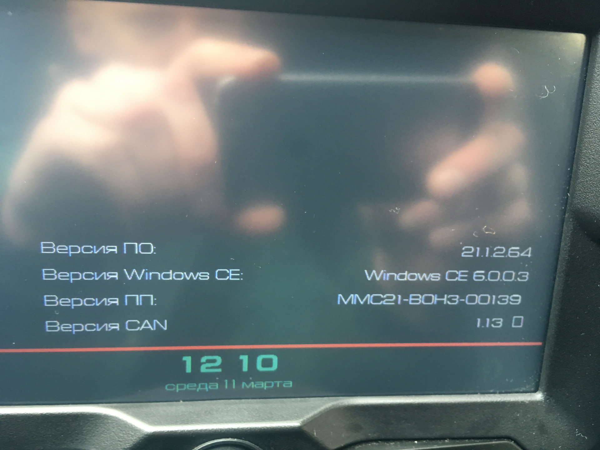

Можно ли понять, какая прошивка у меня?
21.1.2.64
Я могу сейчас прошить ее вложенной у вас прошивкой+can, что б была такая же менюшка? Или требуется какие доп.действия типа стартеров и т.п.
Извиняюсь за настойчивость, просто пытаюсь во всем разобраться!
Нет, для замены вашей нужно смотреть прошивку на 4pda, которая её заменяет и скачивать её с 4pda. Я скидывал ссылку-ищите там. После можно уже прошивать. can из моего архива.
Если же примените прошивку из моего архива, то получите кирпич.
Ок, а если я хочу прошить 21.1.5.109. как я могу это сделать?
Только зачем? Если есть 21.1.2.64 cam_rus_locale
Из тех соображении что она свежее и возможно лучше
Это не телефон, в котором можно обновить прошивку на более свежую, это — аппаратная платформа с конкретной версией платы, и прошивкой, учитывающей особенности платы и компонентов именно этой ревизии платы.
И если яркая красная надпись "Версия не подходят для ММС с другим заводским ПО !" вас ни в чем не убеждает, то с таким подходом рекомендую обратиться к какому-нибудь прошивальщику с авито за 500 р. и сказать что хочется, получить это и радоваться жизни. Иначе я боюсь следующая надпись в бортжурнале будет по типу :"Прошил ММС, получил кирпич. Что делать?"
Однако дело ваше, хочется — шейте какую-хотите.

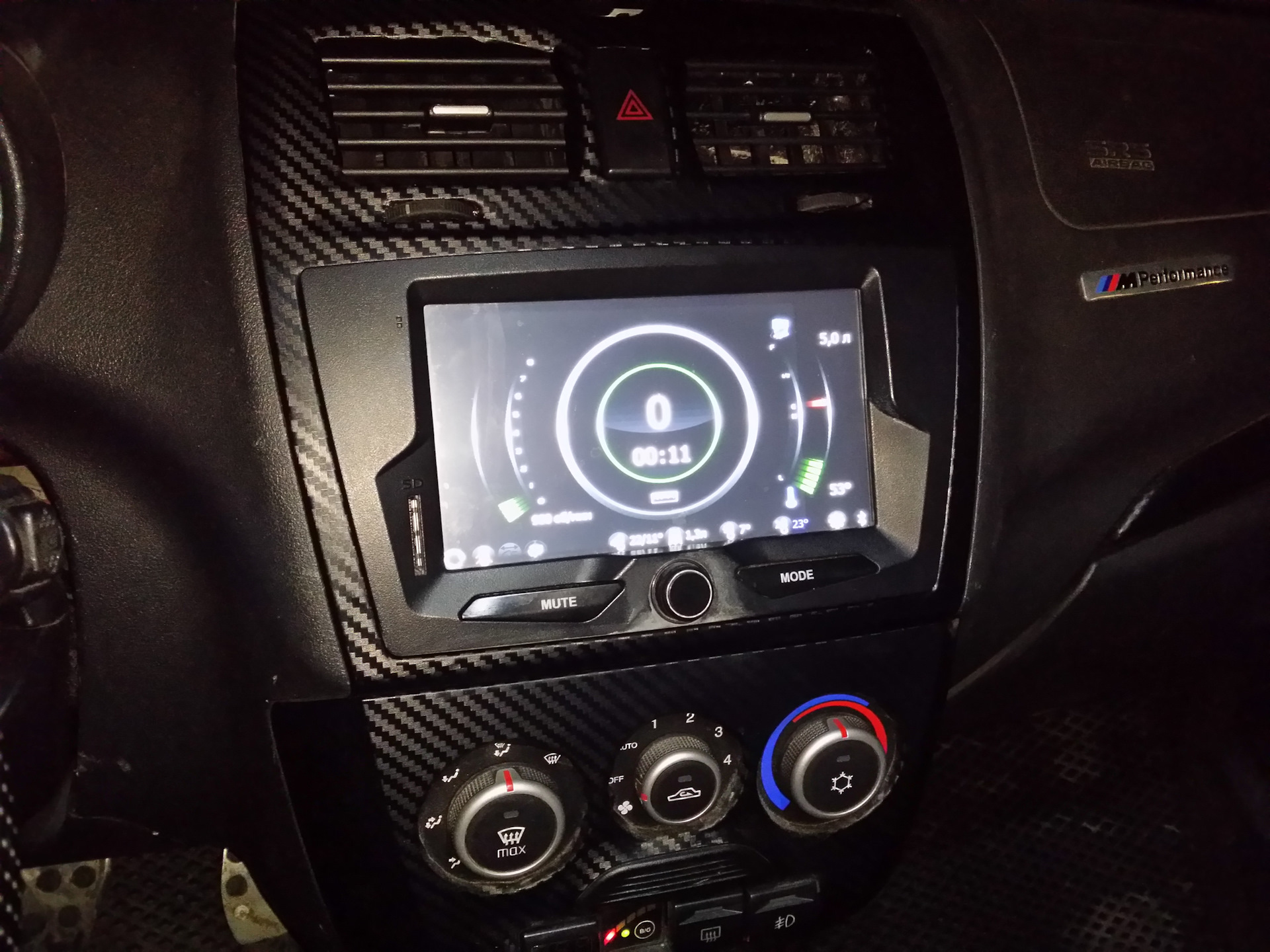

И к слову, прочитав про глюки нью меню, всё же попробовал сначала его и за три дня эксплуатации, описанных выше ошибок не было. Так что может попробуете ещё раз 9.4.1., тем более, что уж очень удобное приложение "климат", по крайней мере мне на калине с климатконтролем. Теперь он как бы полноценный, оцифрованный
Да я уже думал на эту тему)) Но чего то к сингл уже привык, да и маршрутник под себя сделал, какой мне нравится. Приложение Климат это да, красивое. В сингл меню все в кан панели только показывается-температура и потоки маленькими значками.
До этого вот такой у меня стоял и это максимум, что мне было нужно))
На мой взгляд уж очень минималистично))

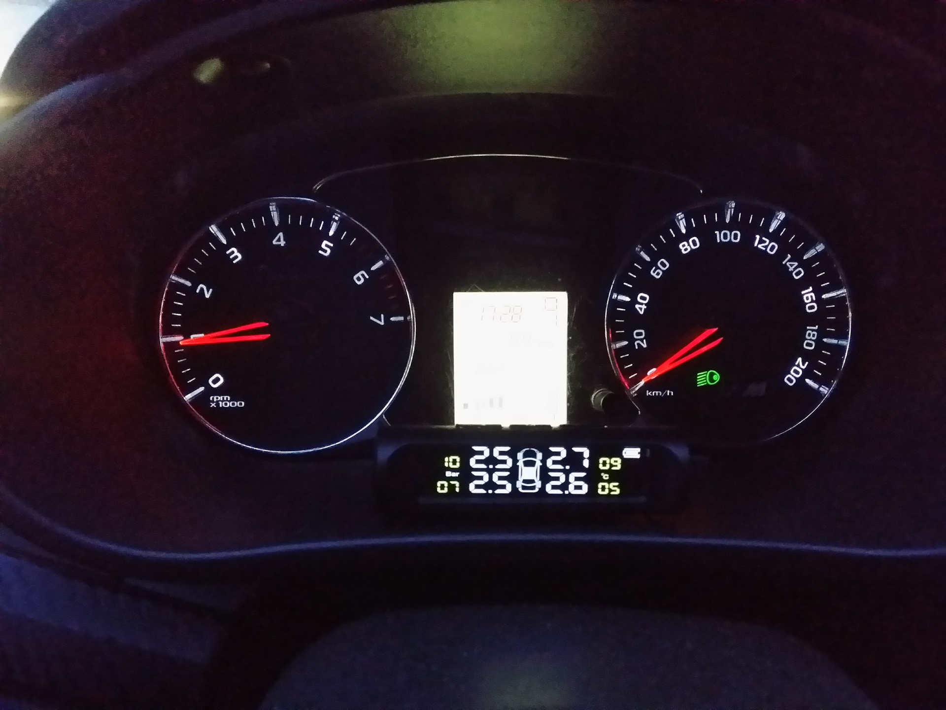

)) в машине и так ещё монитор давления в колёсах, монитор с данными датчика давления масла в цифрах и дополнительного датчика температуры, который в цифре показывает температуру в блоке, как у двенашек раньше два датчика стояло. Проектор со скоростью на лобовое стекло, ну и наконец сама окружающая обстановка (зачастую небезынтиресная) ))
Вот tpms вещь конечно нужная, но вот этот доп. монитор мне жутко не нравится. В планах есть поставить систему с выводом на штатку, это будет более штатно смотреться. Типа этой ru.aliexpress.com/item/St…n-dash-A/32836798948.html
А проектор я попробовал, но так и не ощутил прелести — жутко он меня раздражал))
мне очень даже в тему. как родной там.(фото может не совсем передаст общую картину) а проектор при моей сверхактивной езде очень удобно. у нас и республика по камерам разве что Москве уступает

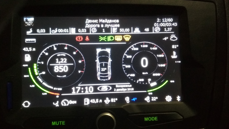

Stirmovik
Супер информативно, но по мне, так сильно перегружено, особенно для использования за рулём. Больше отвлекает, чем помогает данными. На ходу больше пяти параметров и не нужно

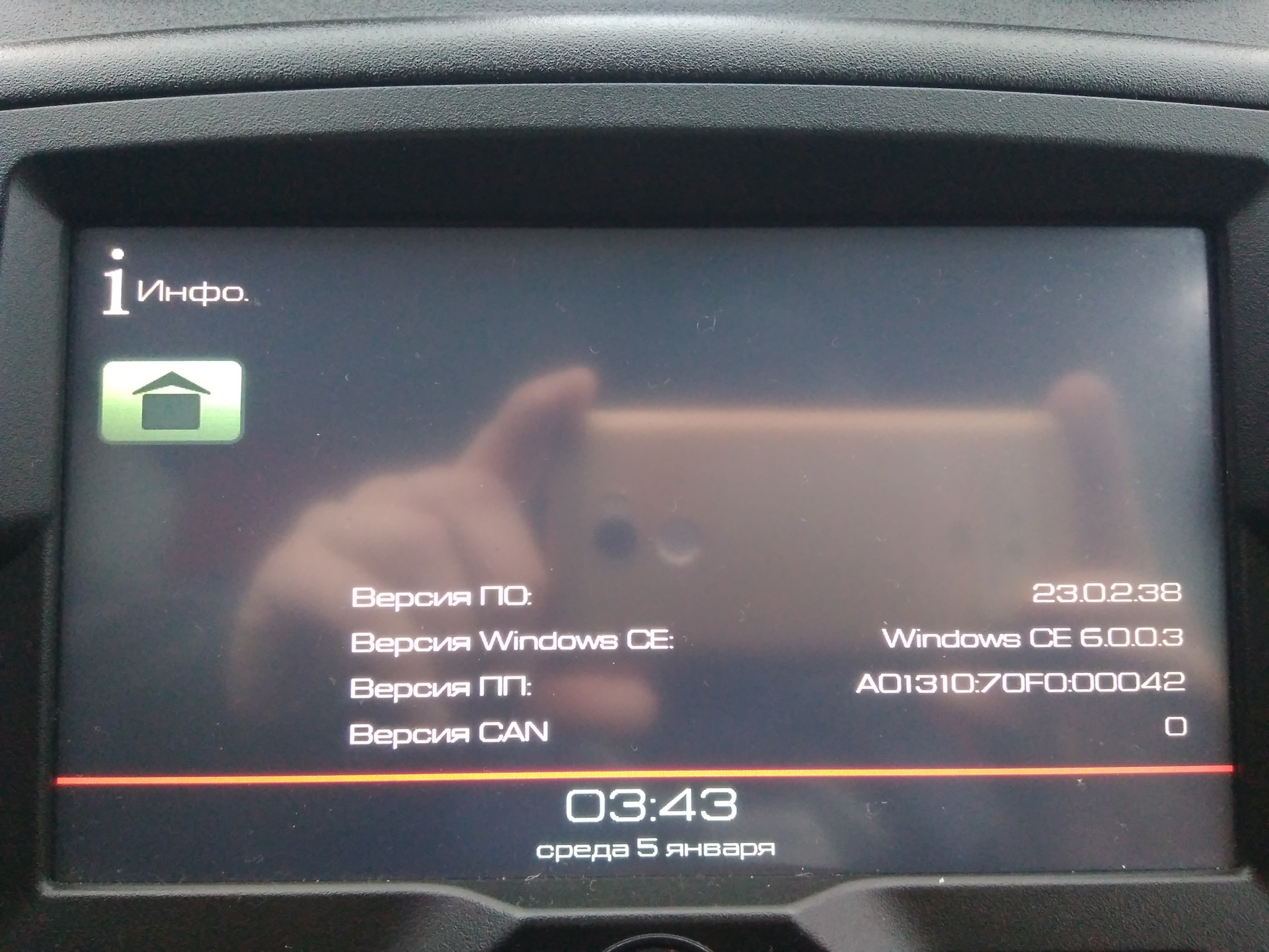

Сфотал версию прошивки ММС. Версию прошивки CAN показывает 0. Бывает такое вообще?
Это значит что can не прошита. Странная версия прошивки. 23 это вообще калиновская. Возможно уже кем то прошита, попробуй установить какое нибудь альтернативное меню все таки.
Все сделал по твоему описанию. Только без прошивки ммс. Прошил can 1.24 и установил синглменю. Все работаееееет! Правда камера заднего вида только после третьей перезагрузки ожила и бк штат тоже. Сейчас все ок. Спасибо дружище!

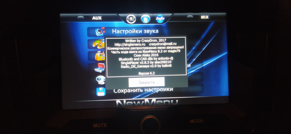

Stirmovik
А теперь осталось поставить альт меню и радоваться. Или сингл меню 6.5.1 4pda.ru/forum/index.php?showtopic=721507 или нью меню 9.4.0 www.drive2.ru/l/507824014891156647/
и что лутше поставить посаветуеш хотелося бы что бы было как у тебя
У меня сингл меню сейчас стоит. Скачиваешь с 4pda, я тебе ссылку кинул, версию 6.5.1 распаковываешь все на любую флешку, тащишь в машину. Копируешь через проводник папки сингл меню и старт на resident flash. Вынимаешь флешку. В папке старт запускаешь startsm. Происходит установка. Во время установки указываешь какая у тебя ммс и какой gps будешь использовать. По окончании установки запускаешь меню с рабочего стола. Все.
Еще отдельно надо будет положить в память навигационную программу, но тут я тебе не помощник, у меня лицензия, а где взять ломанную не могк сказать, на 4pna.com должна быть.
я понял спасибо буду пробывать
Stirmovik
просто все распаковываеш на флешку и ташиш в ммс
Да. Тут уже без разницы, все прошивки завершены. Это уже обычный перенос файлов.

теперь у меня поменялась версия прошивки и появилась новигация и выход на рабочий стол значки осталися такимеже
Лично мне нью меню понравилось больше, но стабильней оказалось сингл меню
лутше стабильность

а вроде нашел сылочка прошивка +can
Да. Can прошивать вот так.

а понял и еще вопрос а зачем шить сан
Чтобы на экране отображались параметры машины, типа вот так
www.drive2.ru/l/510756962158248704/
Для работы нужно подключение к кан-шине.
Если это не нужно, то не обязательно шить. Если заводского подключения ММС к кан-шине нет и делать его не хочется (зеленая колодка мини-исо) на магнитоле, то вообще смысла нет.

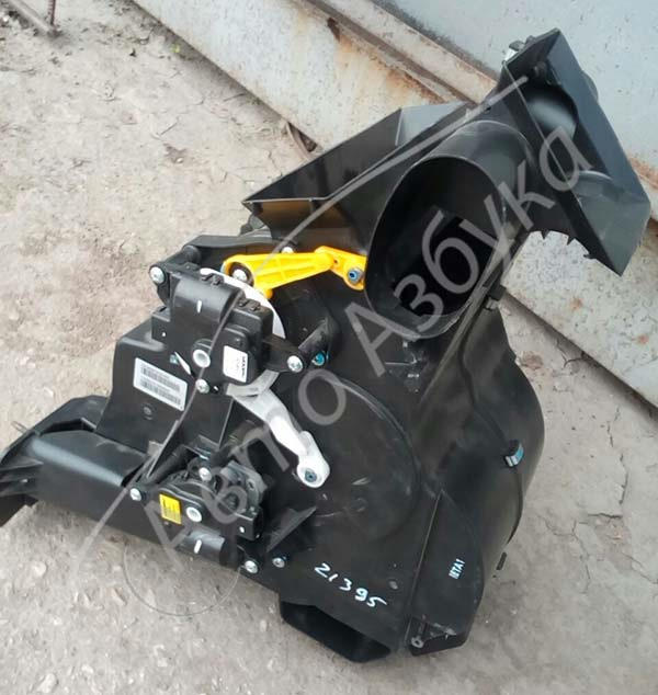

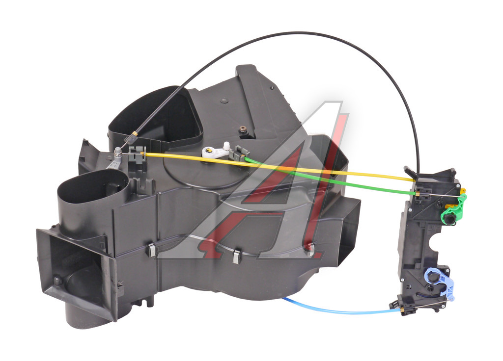

Доброе утро у меня гранта с кандеем ! как реализовать климат контроль подскажите пожалуйста ! можно по подробней
К сожалению по простому никак. Это штатный. Нужно будет установить приводы на заслонке температуры, направления потоков, заслонки рециркуляции и блок климата. Ну или целиком воткнуть печку с калины.
Мне показалось или климат с приоры? если да то как реализовано в гранте же 4 положения ?
Звук
RinzlerLockdown
Нет, климат с калины.
Скажите как реализовано то ? Капсула то одинаковая гранта-калина а в гранте 4 положения у вас 5 или что то не работает ?
5 положений чего — направлений потока?
RinzlerLockdown
Печки с 4 и 5 положениями разные
4-положения это 21900-8101010-10
5-положений это 21920-8101010-00
Отличаются как раз способами управления (механика или электроприводы) и внутренней начинкой (разная конфигурация заслонок).
RinzlerLockdown
21900-8101010-10
RinzlerLockdown
21920-8101010-00
Не знал, спасибо за информацию
Не в обиду у самого такой же. Как можно такое гавно за такие деньги покупать?
А в чем минусы то? Пока вроде не вижу. Работает нормально, навигация пашет. Карты закинул на внутреннюю память, так даже ничего не тормозит.

Спасибо, она может быть полезна в плане чем шить 113 прошивку, так как мнения разнятся. Кто шьет 109, кто 34. Это так сказать еще камушек в копилку опытов. Отписался автору на странице new menu о существующих проблемах заодно.
Правильно сделали, что прошили 109. На 34 периодически пропадает звук. 113 -это под железо с навигацией, но навигация вырезана программно.
Да я так и понял, иначе нафига бы на ней было 8 гб resident flash и 512 read flash only. Но оно и к лучшему, зато карта памяти для навигации не нужна, можно спокойно все на внутреннюю положить.
