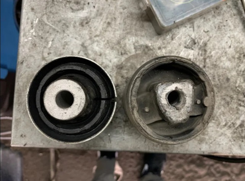

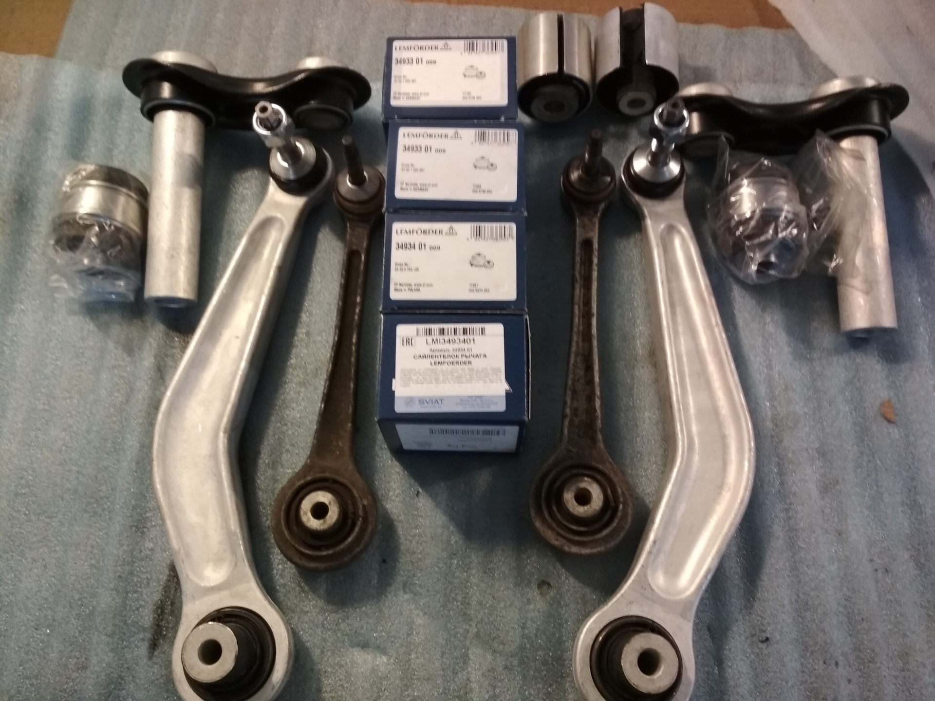

Сделал заднюю подвеску:

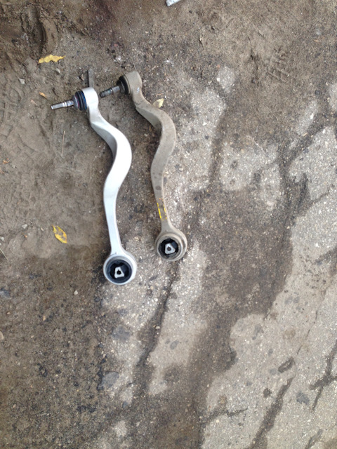

— рычаги бумеранги Teknorot B-674, B-675 с конусной посадкой (до 02/2005)
— развальные рычаги — бу с разборки
— интегральные рычаги Lemforder 3690201
— сайлентблоки H-рычага — Lemforder 3493301, 3493401
— плавающие сайлентблоки — Teknorot B-404, стопорное кольцо отдельно B405

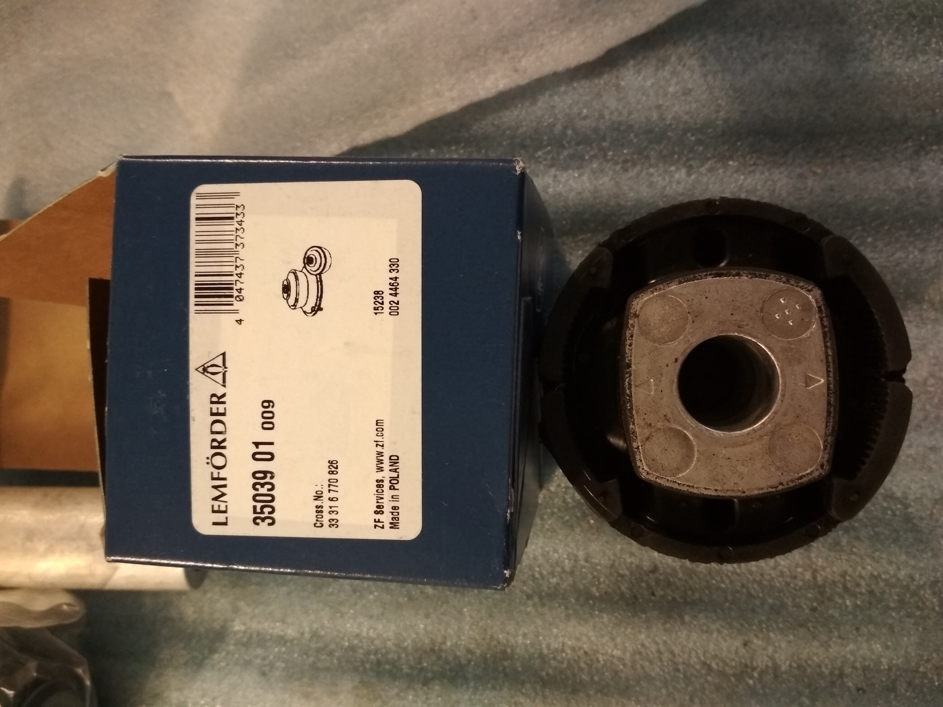

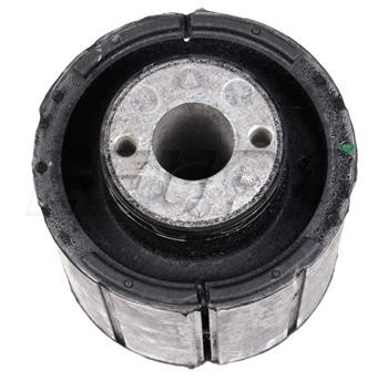

— сайлентблоки подрамника 4шт. Lemforder 3503901

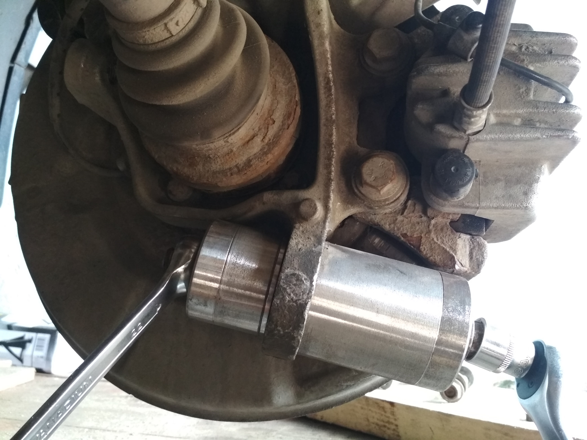

Машину на подставки, H-образные рычаги отвез на сто перепресовать сайлентблоки.
Плавающие менял сам, съемником

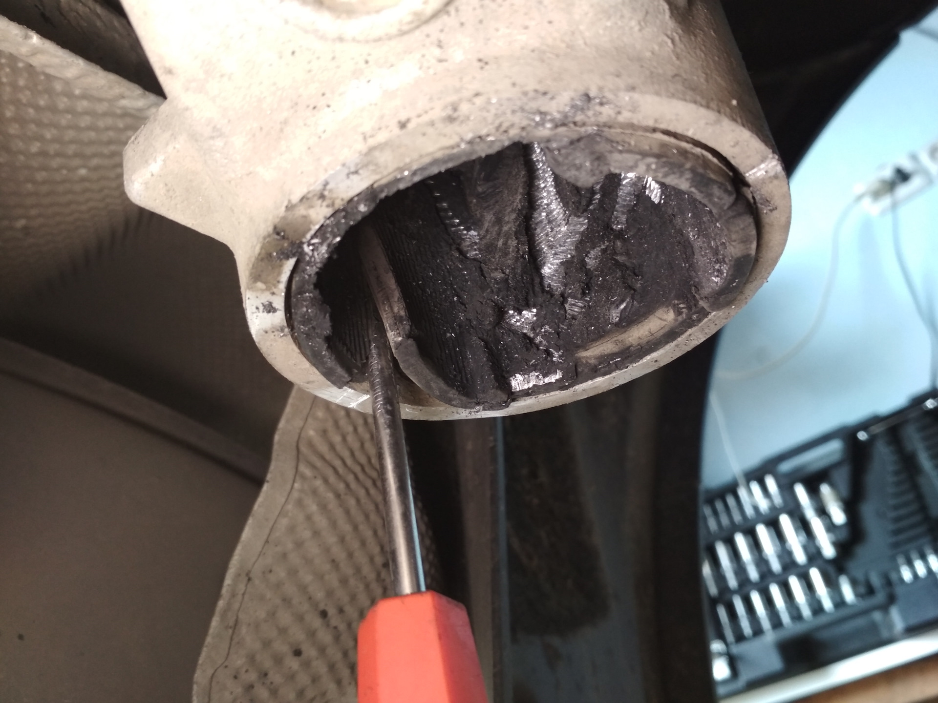

Теперь инструкция как менять сайлентблоки подрамника:
Доступ ко всем четырем сайлентблокам хороший, если авто с динамик драйвом, то придется
откручивать трубки возле одного сайлентблока и сливать масло с системы.

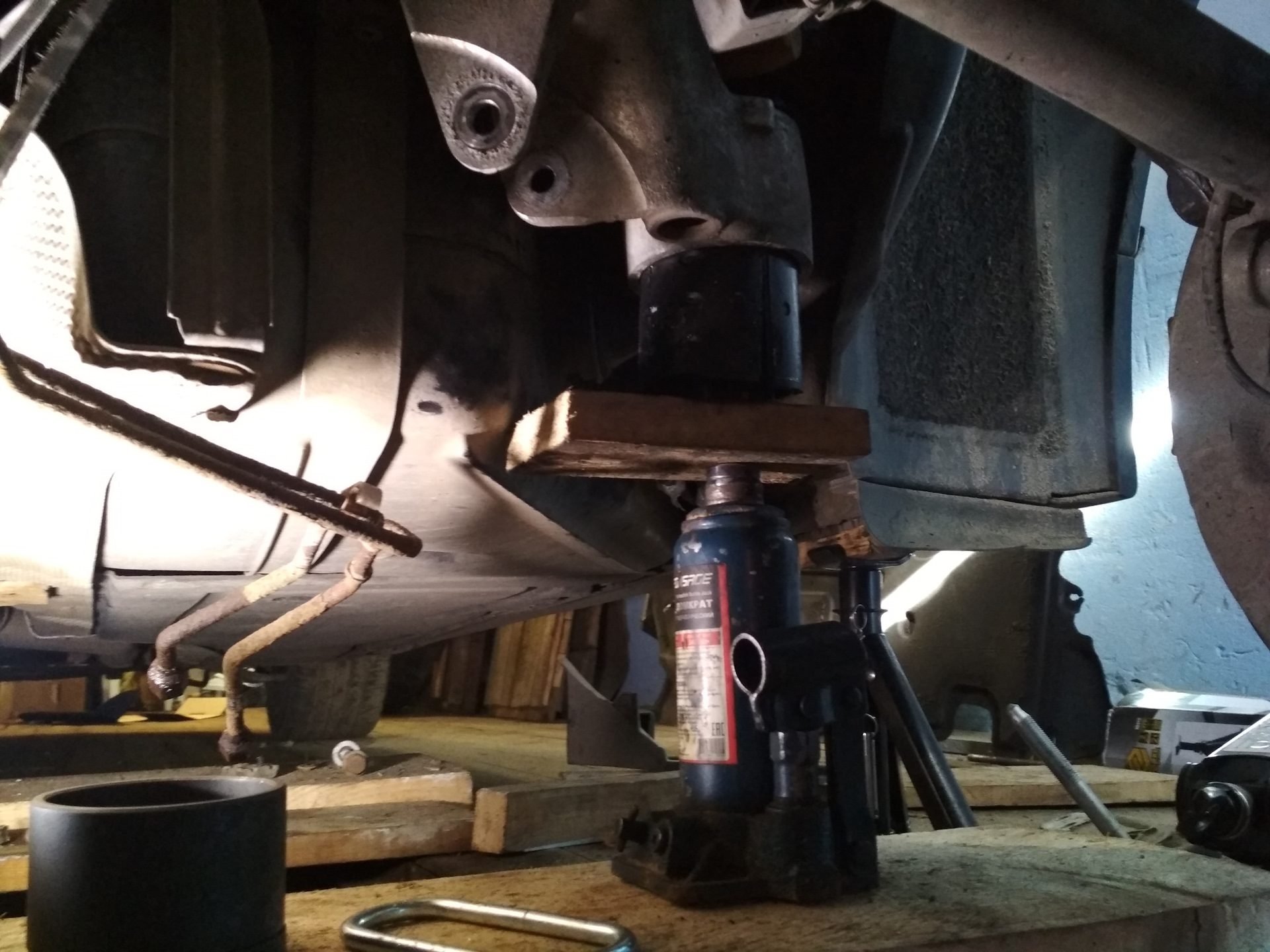

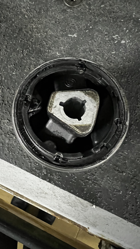

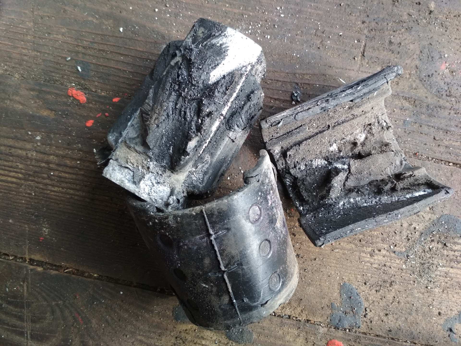

Откручиваем немного подрамник, и шуруповертом высверливаем резину сайлентблока
сверло 8мм, всю высверлить не получится. Остатки я прорезал ножовочным полотном, грея его
газовым баллончиком. Обойма сайлентблока состоит из двух половинок, забиваем отвертку возле одной половинки и спокойно вынимаем обойму.
Для запресовки нужно подобрать какую нибудь оправку, хорошо мажем мылом сайлентблок и посадочное, дальше домкратом запресовываем. Заходит легко. Сразу подрамник лучше не зажимать, подождать пока высохнет мыло.

Есть еще от M5 сайлентблоки, сплошные, жесткие. 33312282727
Стоят дороговато — 80$ за шт.
