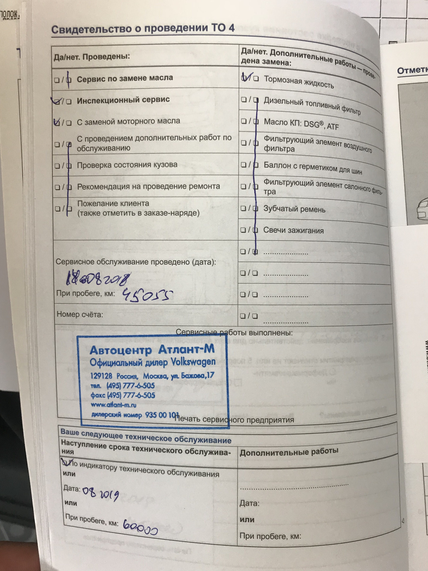

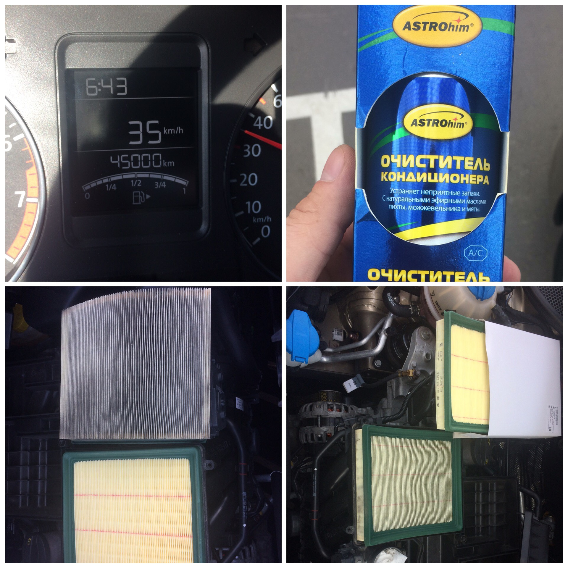

Всем привет! И так сделали ТО-3 по пробегу 45 000 км.

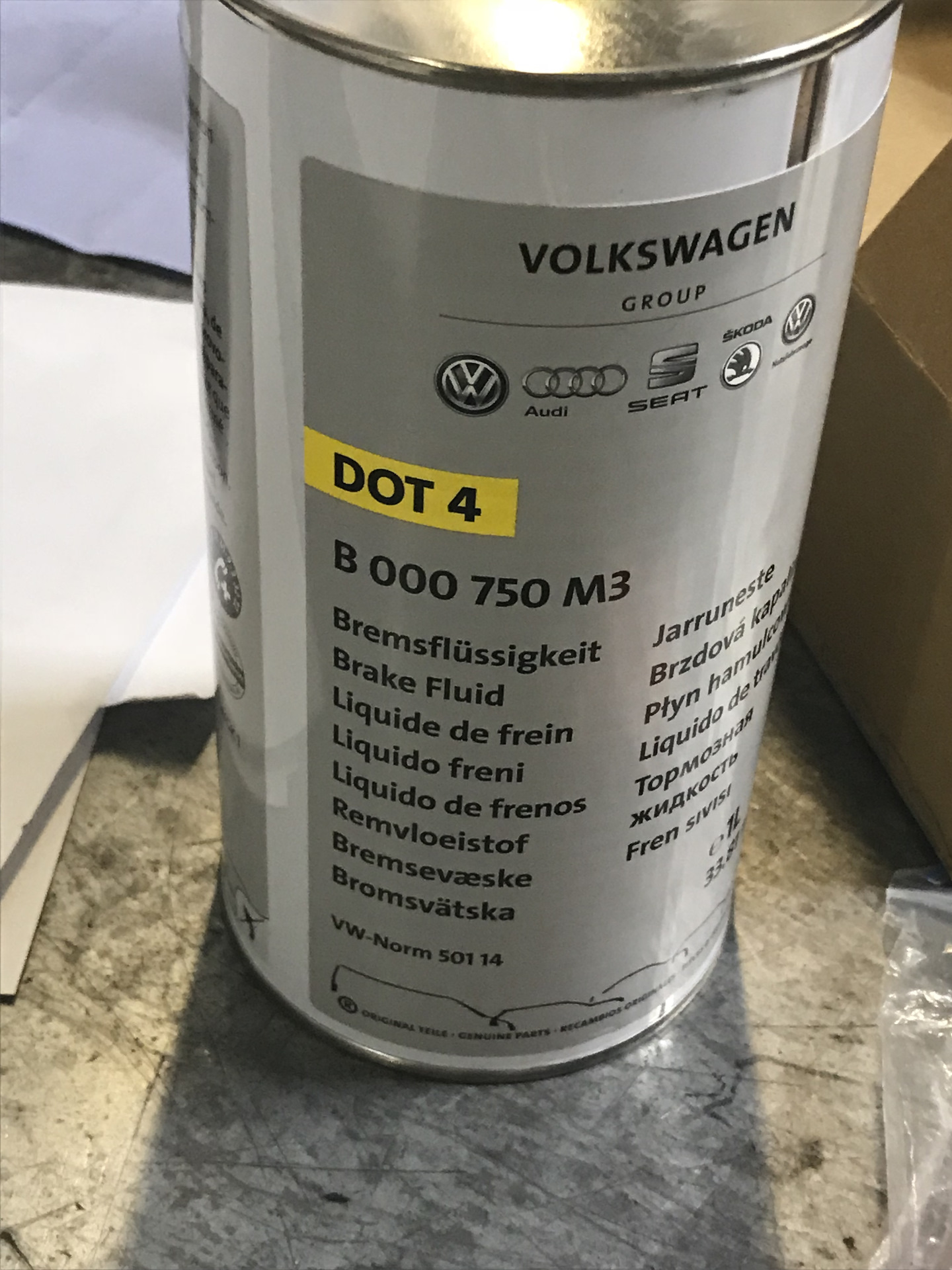

7. Жидкость тормозная VAG B000750M3 Цена: 615-15 руб.
Предварительно сам заменил воздушный фильтр так как он меняется по регламенту каждые 30 000 км. Так же решил сделать профилактику кондиционера по аналогии с прошлым годом очистителем кондиционера ASTROhim АС-8602.

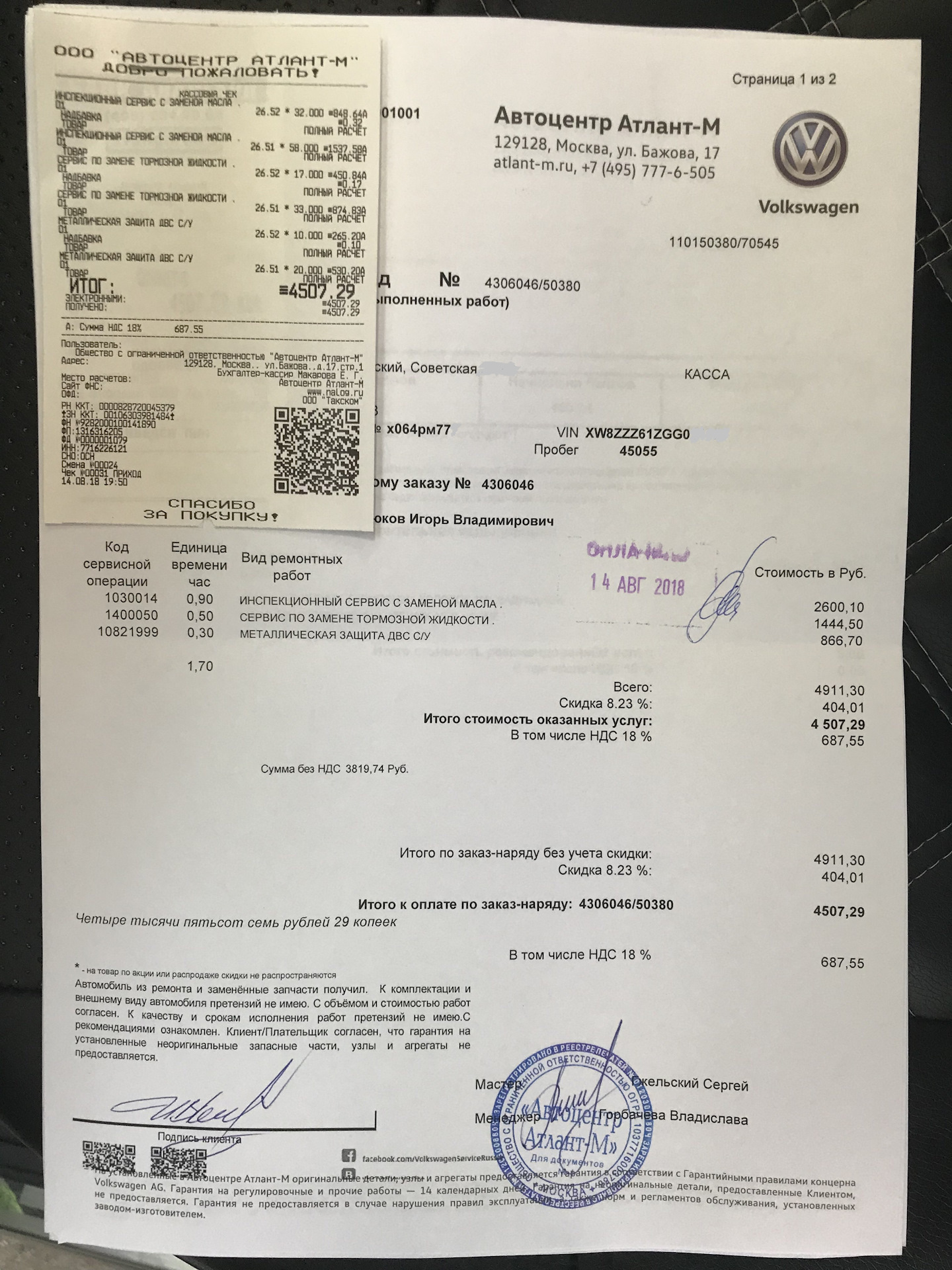

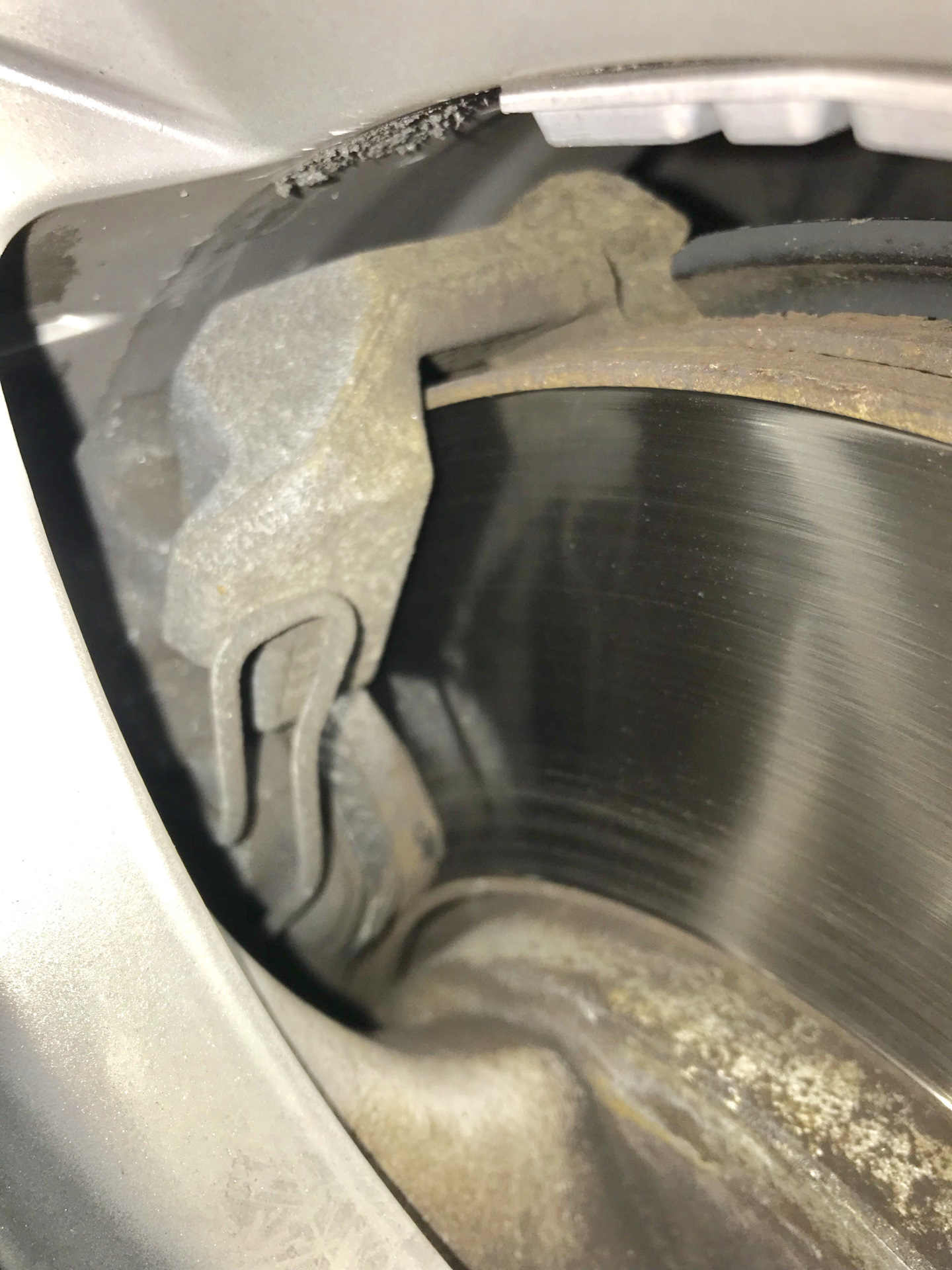

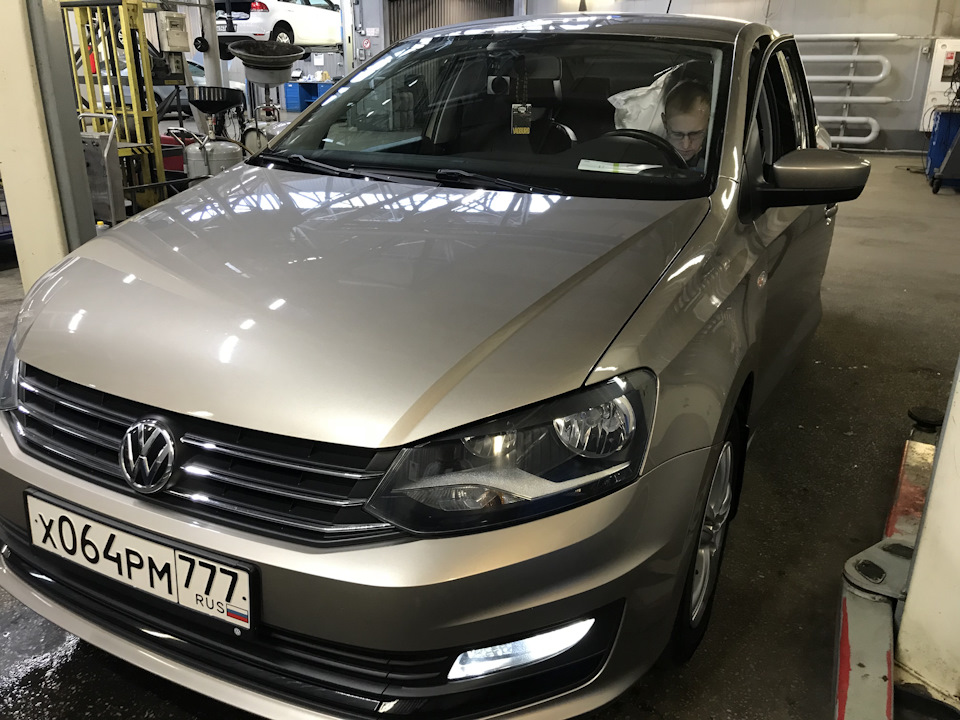

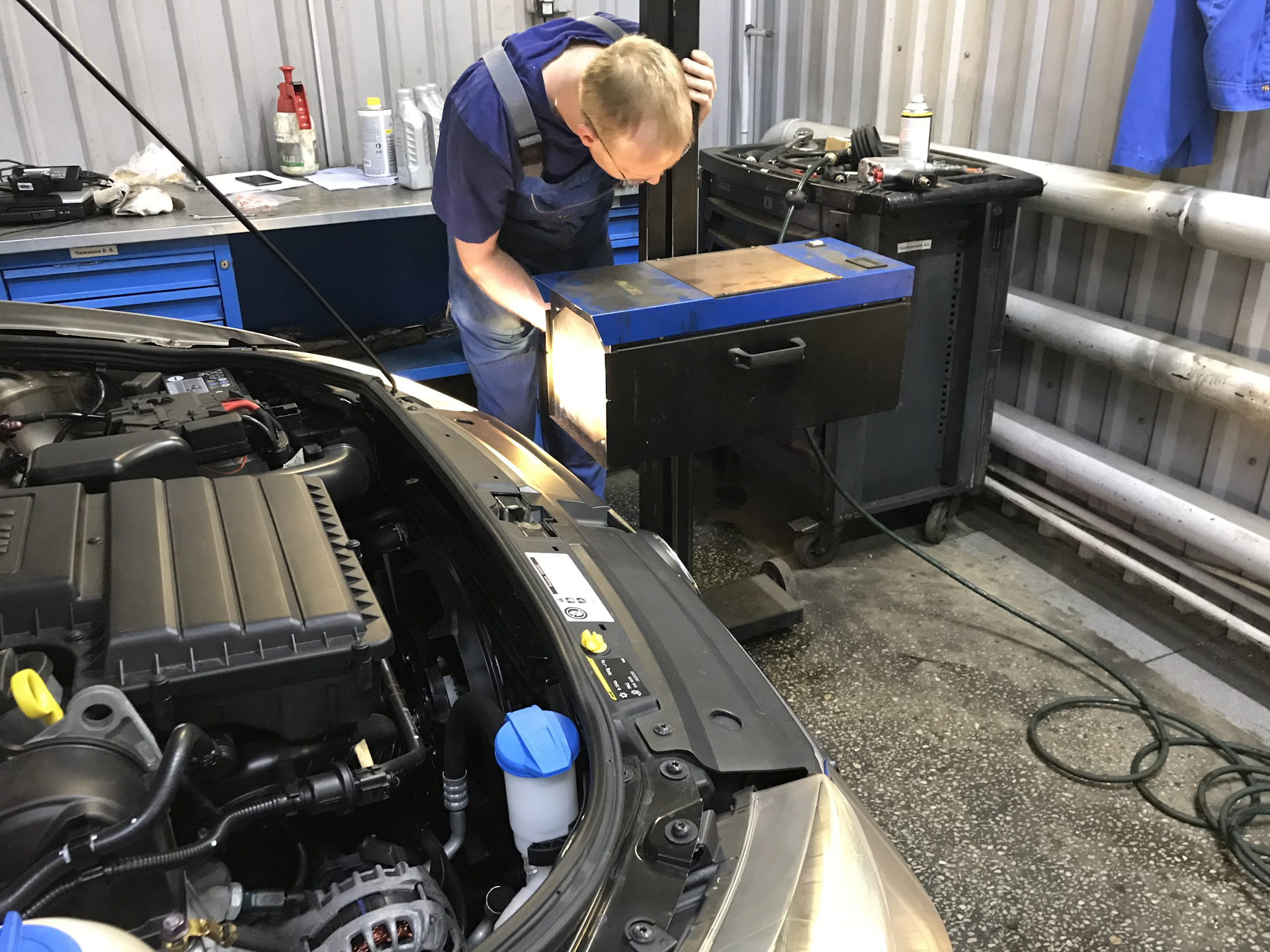

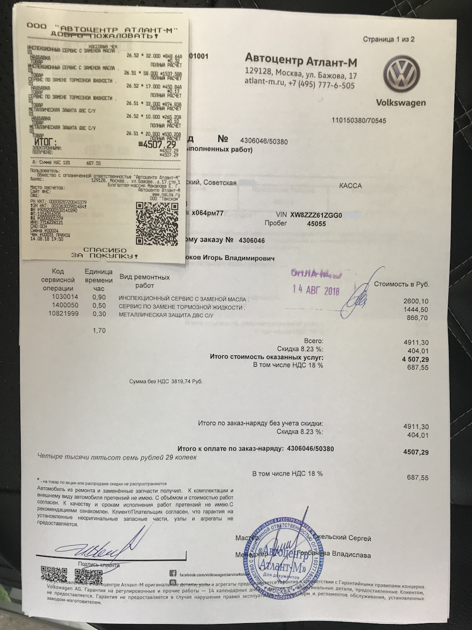

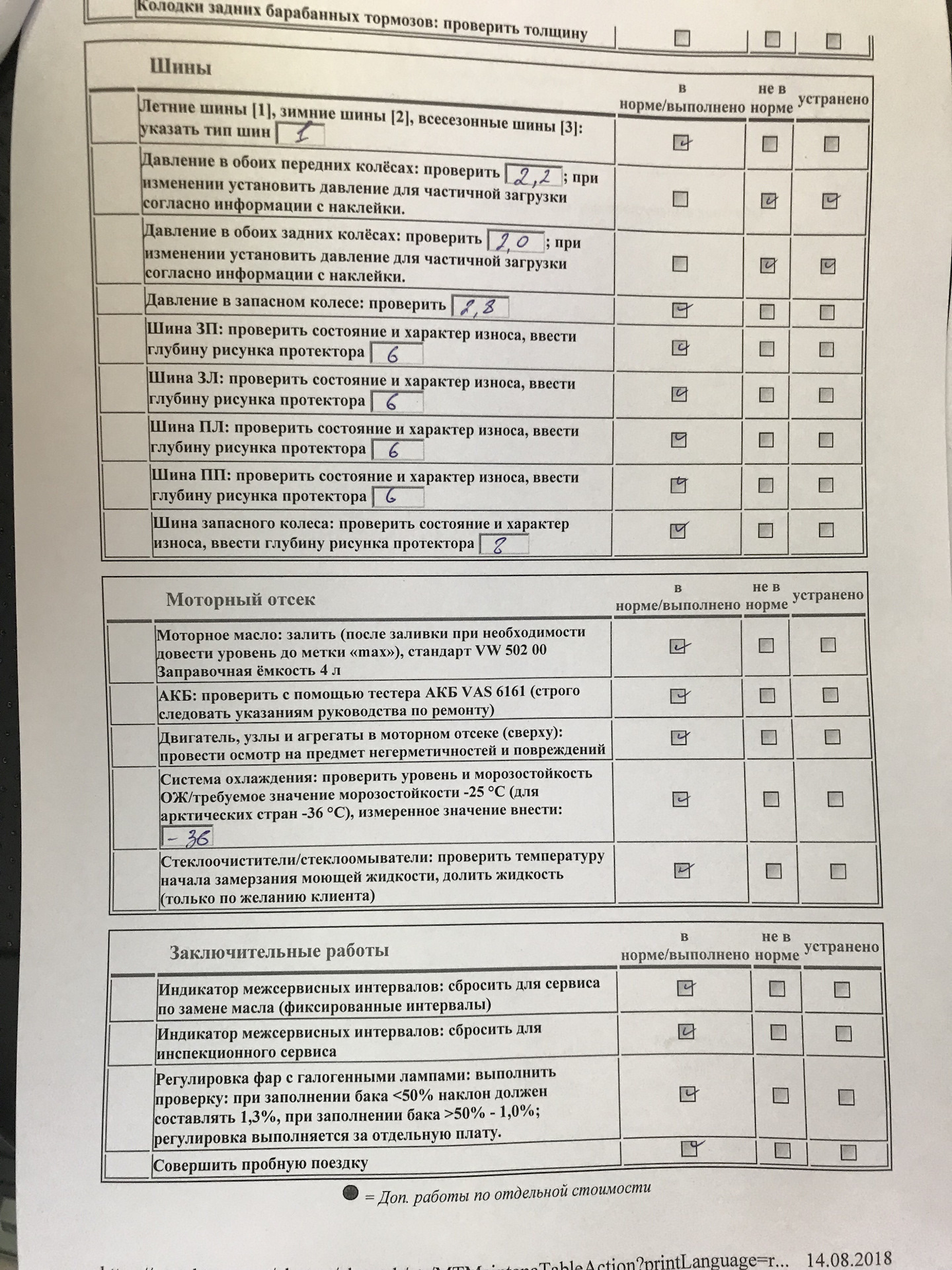

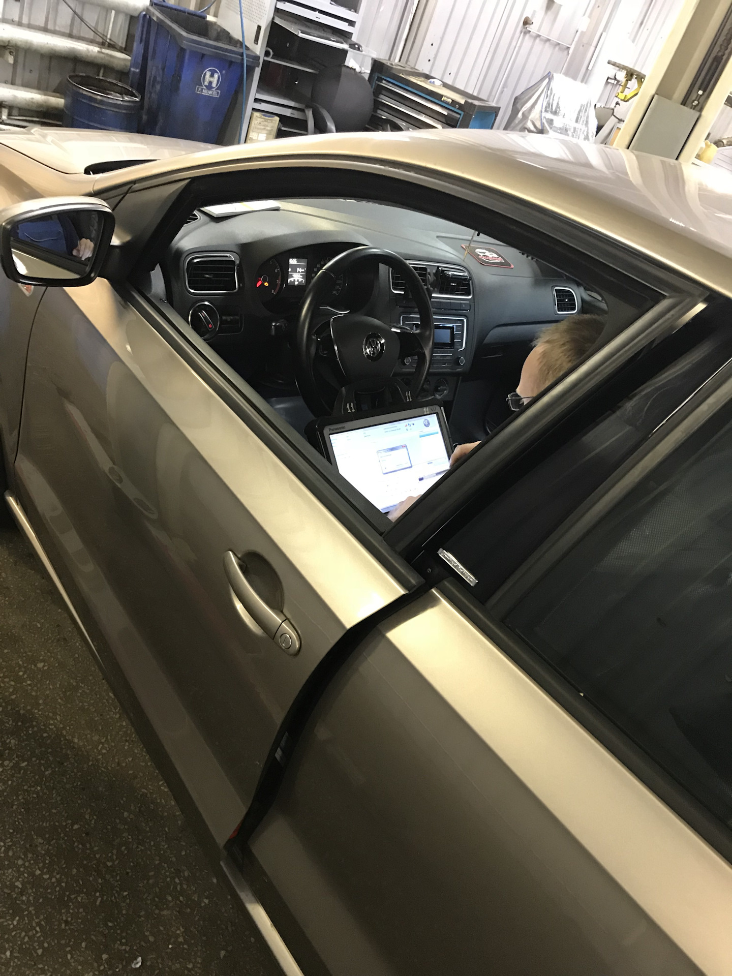

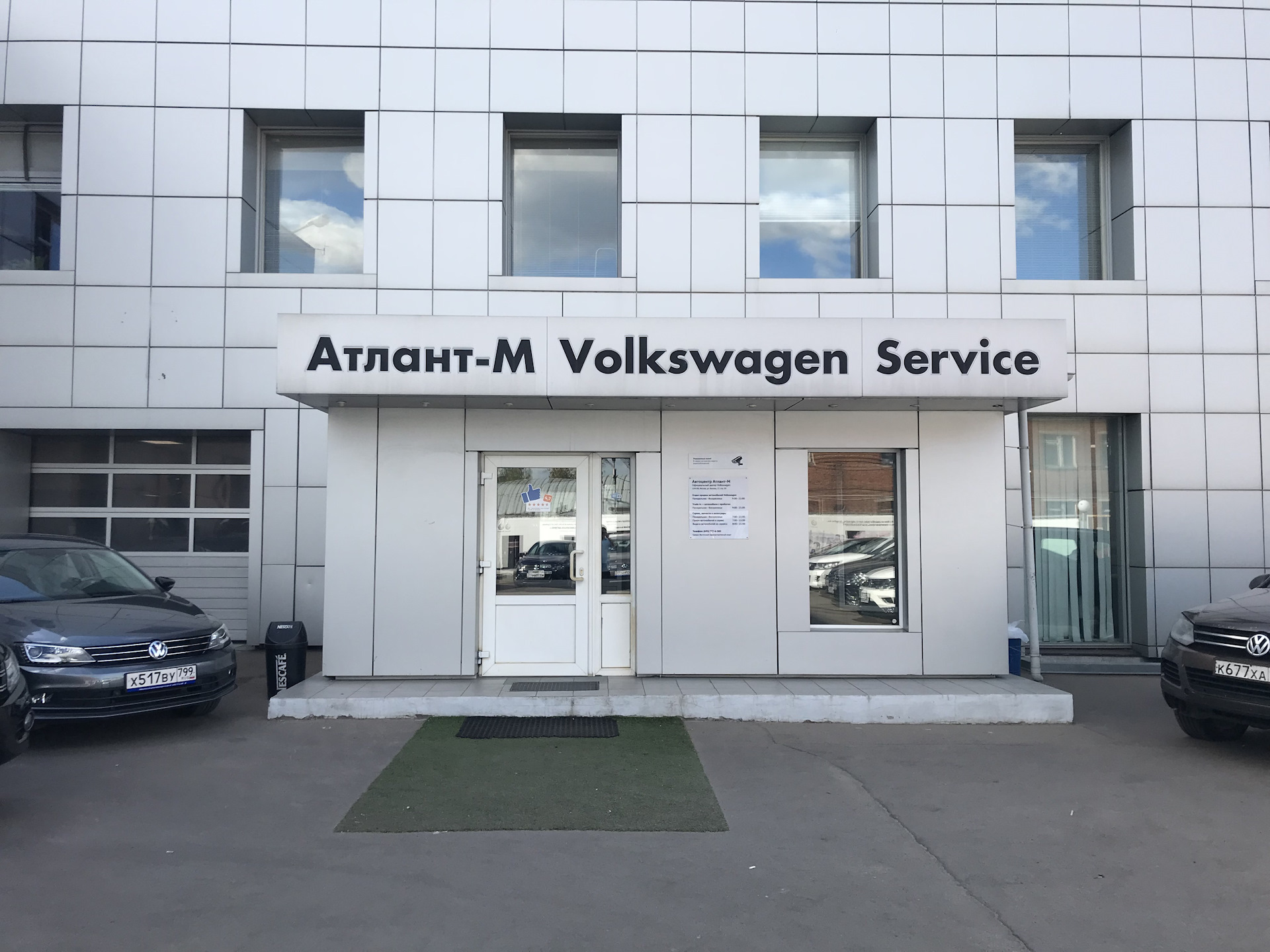

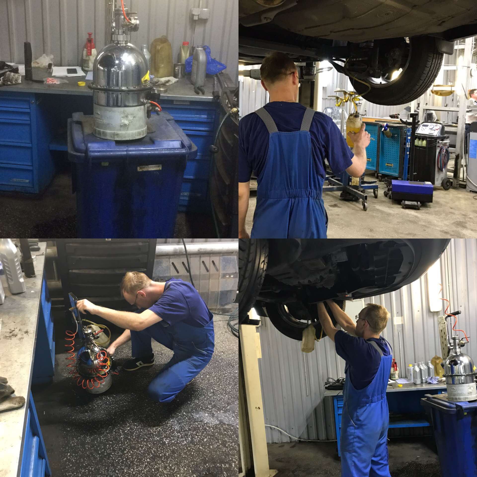

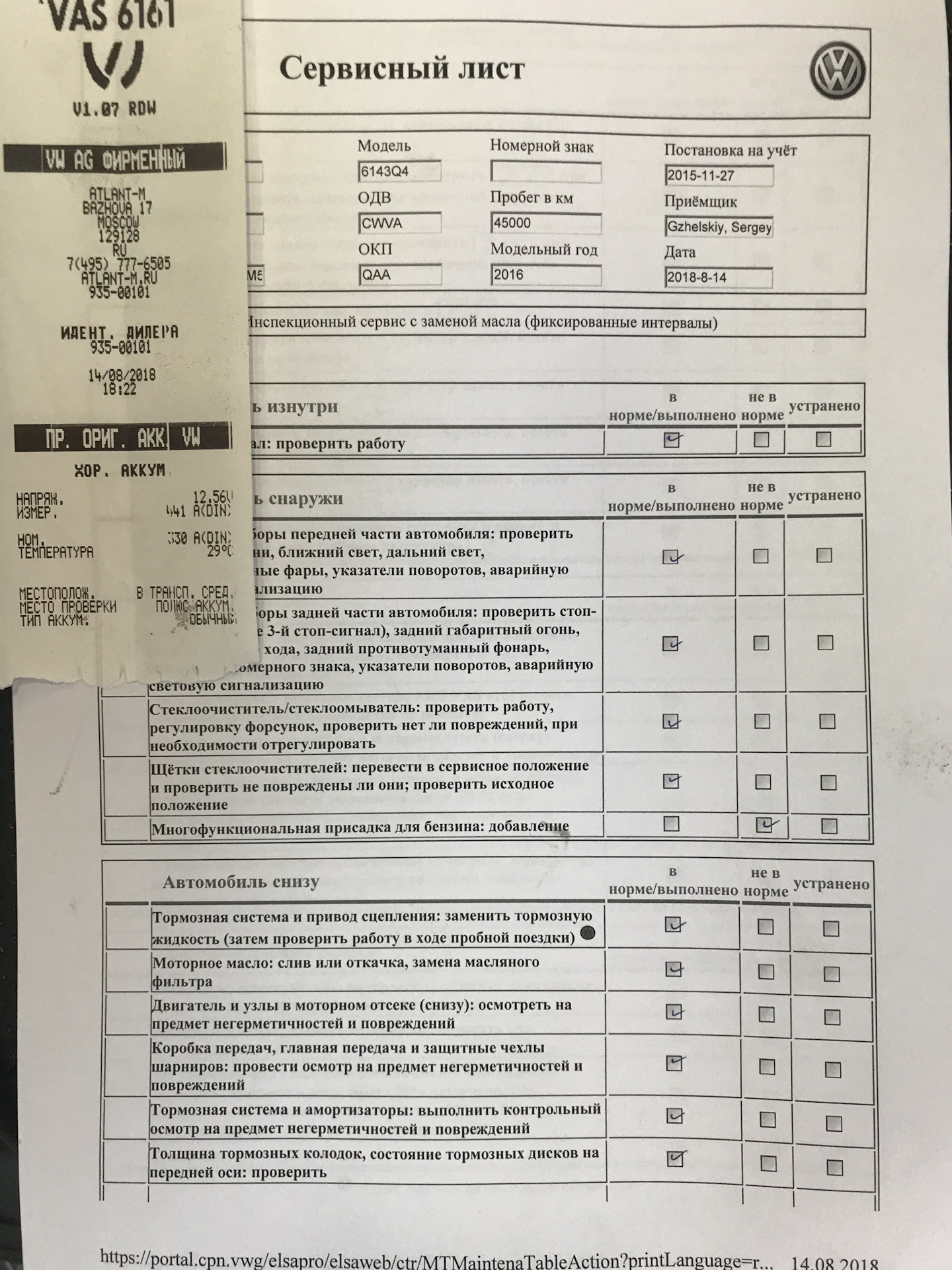

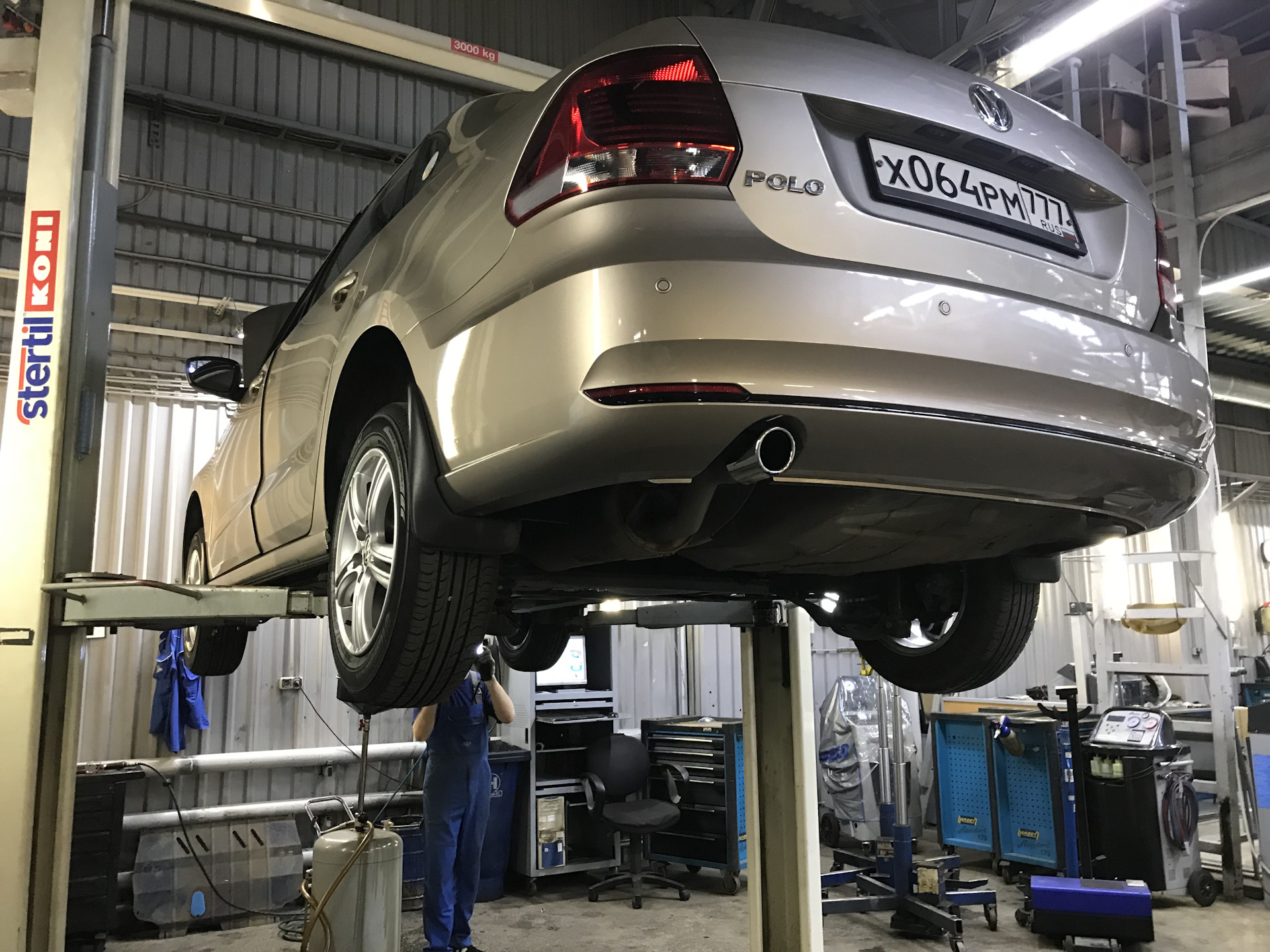

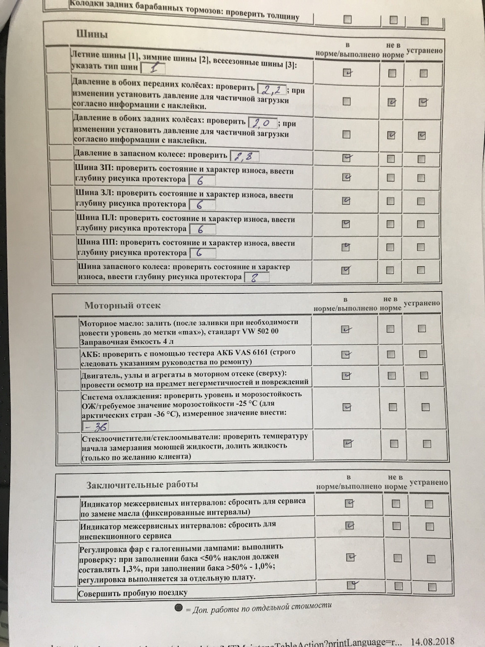

Что касается выбора дилера, поехал в Атлант-М на Бажова, это мое четвертое посещение. И так, авто загнали на пост, механик проверил работу: звукового сигнала, светотехнику, работу стеклоочистителя. Далее автомобиль подняли на подъёмник проверили ходовую, осмотр на предмет течи, износ тормозных дисков и колодок! Сняли защиту ДВС, слили масло, заменили фильтр масленый — по щупали, по светили, по нюхали! Проверили антифриз на температуру замерзания, проверили регулировку фар, подключили диагностический прибор на предмет ошибок, так же специальным прибором проверили состояние АКБ. Заменили тормозную жидкость.

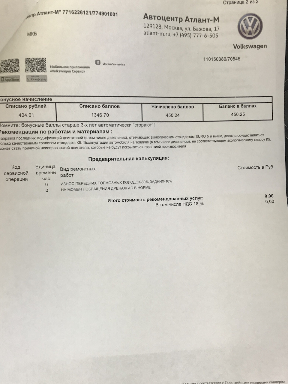

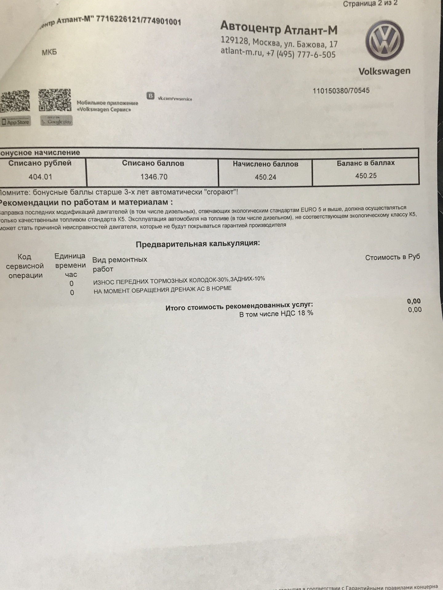

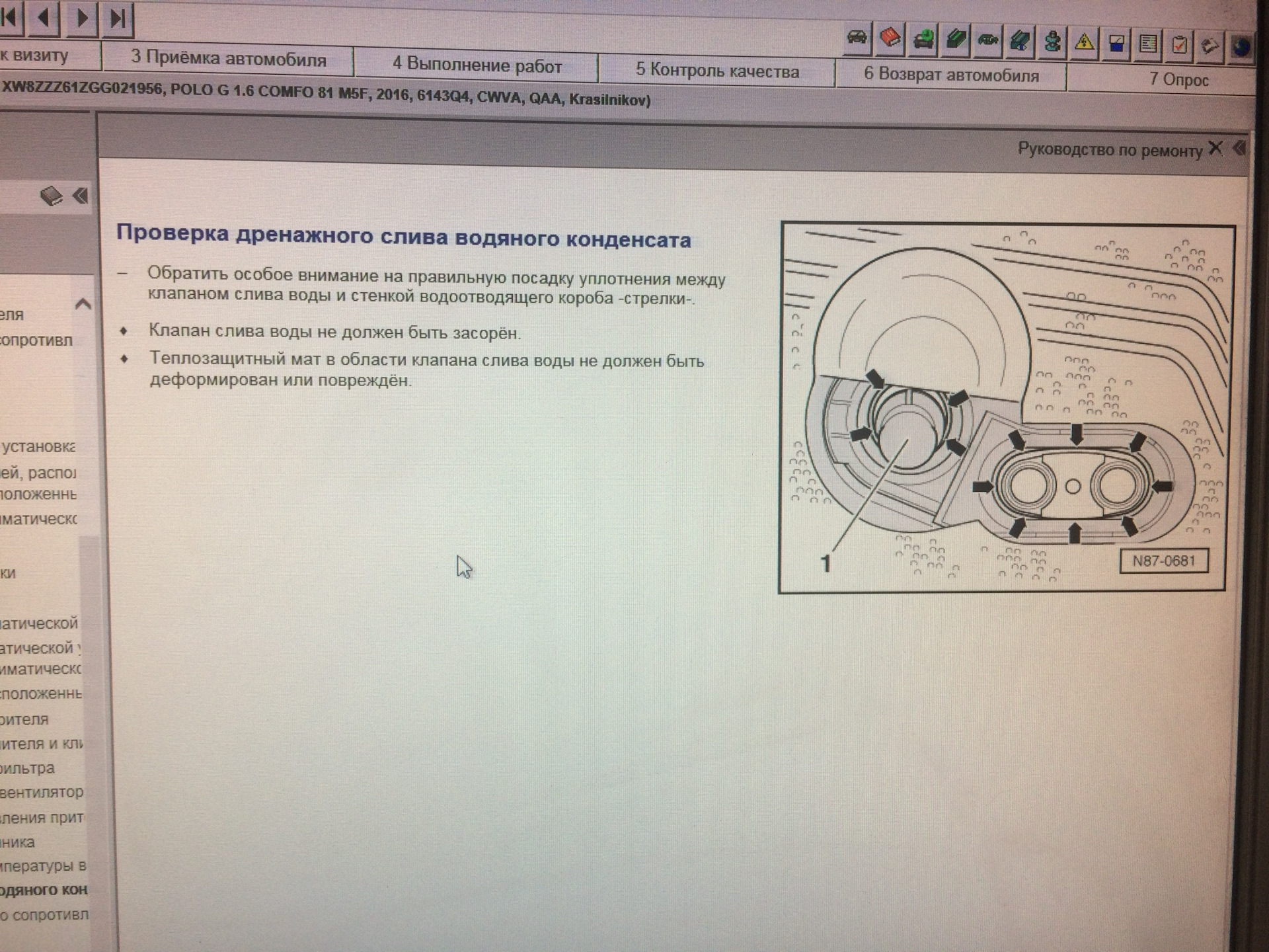

Дополнительно проверили дренажное отверстие слива кондиционера, мне показалось что при работе кондиционера под машиной нет лужи), а так же было обращение по гарантии: перестал работать индикатор выбранной передачи на комбинации приборов — предварительно неисправность датчика педали сцепления, запчасть заказана. По стоимости вышло 4507 руб. включая с/у не оригинальной защиты. Всем ровных дорог, спасибо за внимание!

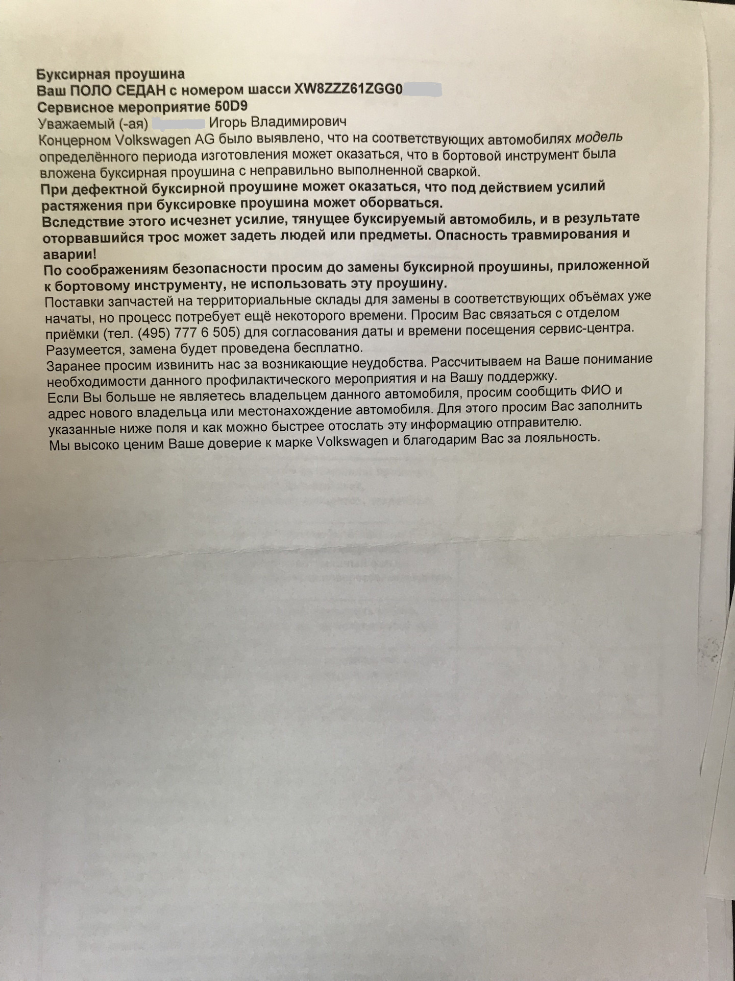

P.S. Оказывается мы тоже попали под отзывную компанию буксировочной проушины! Ждём проушину!

тормозуху лучше на каком пробеге менять или годам?
Через 3 года если авто новый, далее каждые два года, это если по регламенту
а по народному раз в 5 лет менять?
G13 на весь срок службы так написал VAG
ок, а тормозуху ?
Регламент 3 года если авто новый далее каждые два года… регламент vag
как и антифриз получается, а меняют в реальности реже раз в 5 лет все это
диски не просятся? тормозные
вибрации нет при торможении, износ заводских колодок составляет 30 % — нареканий нет.

На дорестайлах лужа от кондея в районе подрамника, на рестайлах вода с дренажа, что закрыт шумкой по теплоэкранам стекает аж почти до тоннеля пола в районе рычага кпп и ручника
Ну как тебе Атлант на Бажова?)
Я ими доволен, в ремзону пускают, при каждом обращении начисляют бонусы, причем на день рожденье кидают 1000 балов, у них есть приложение, где можно посмотреть акции и историю ремонта, или сроки заказа запчастей! Сейчас у них акция — Проверка геометрии ходовой части — 500 руб. Диагностика подвески — в подарок! Правда для не гарантийных авто.
Ну я в основном в плане качества выполняемых работ) ИМХо один из немногих официалов, к кому бы я обратился.
Я всегда присутствую при ТО или ремонте, у них всё четко! Вот на пример в это обращение, слесарь самостоятельно смазал медной смазкой болты крепления защиты! Мелочь, а приятно и т. д. Не хочу их рекламировать, планирую после гарантии ездить к ним.
Лучше бы написали, что проушину мы вам заменили, а не предупредили, что ну его на пользоваться ею, в общем отбрехались, типа жди письма, мне кстати приходило смс о замене проушину, но в Краснодаре, поеду на ТО 2 к своим, может заменят
Мне сказали ближе к зиме завод пришлёт, а если она понадобится? Тьфу три раза! На эвакуаторе? Вообщем мне тоже это ситуация не ясна!
Конечно Игорь тьфу тьфу, надо кстати достать и глянуть на свою, что там за косячная сварка, неужели все так плохо с ней?, но VAGу виднее, пусть меняют если считают нужным
