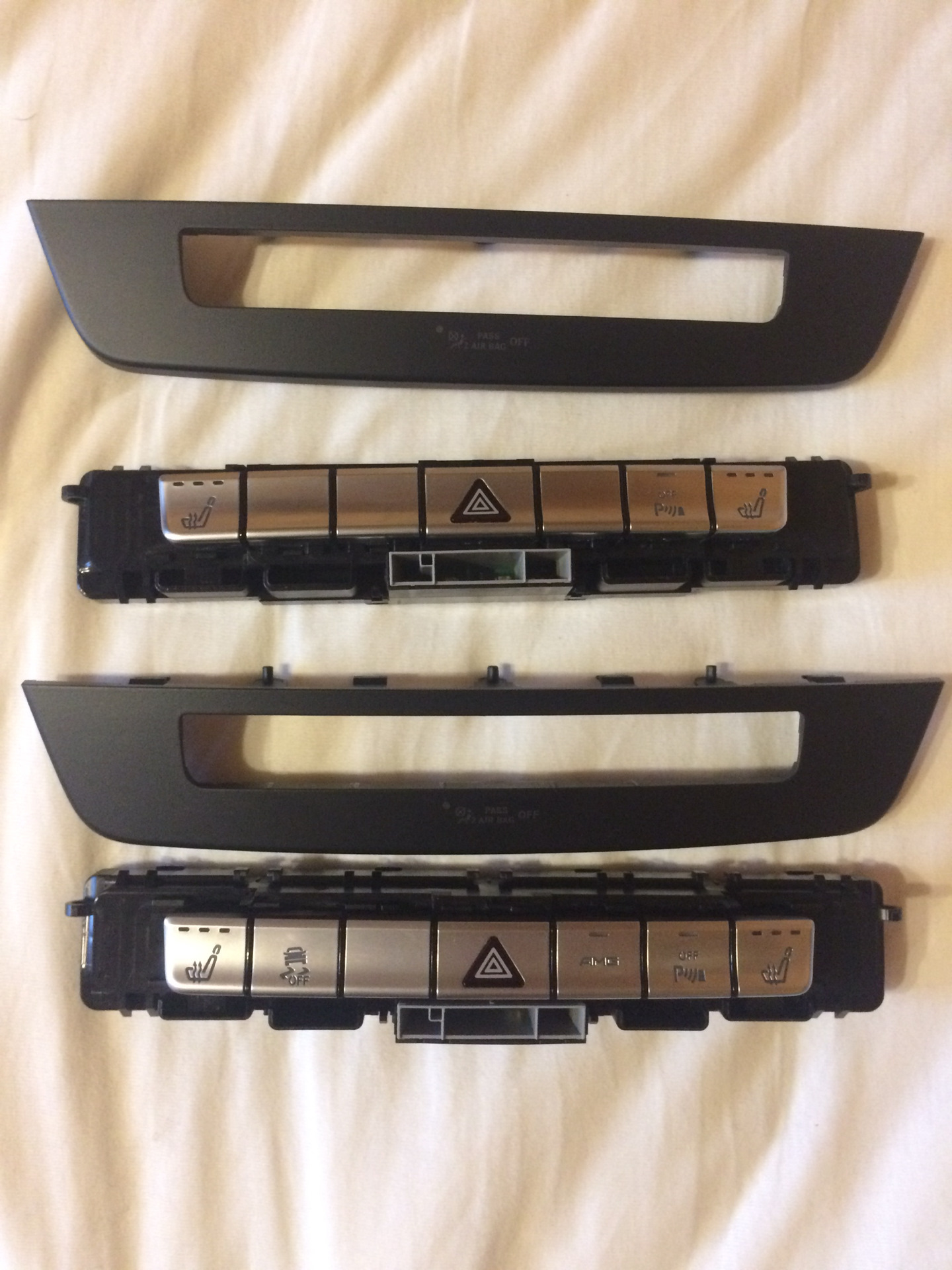

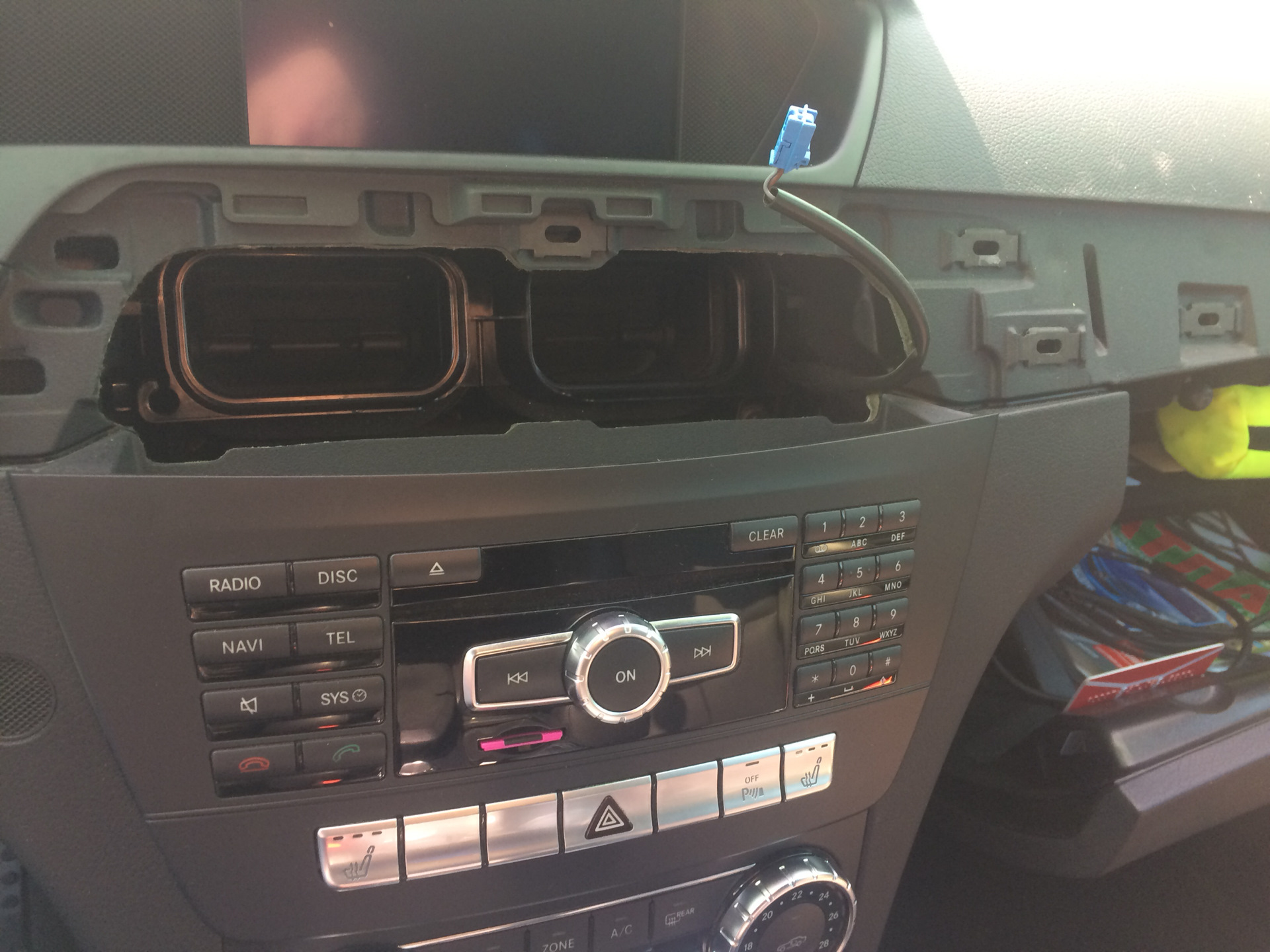

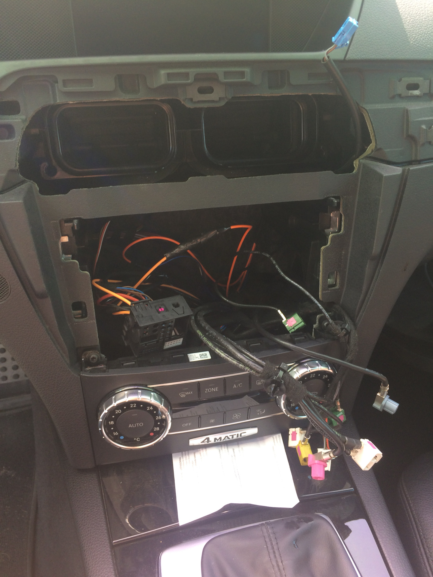

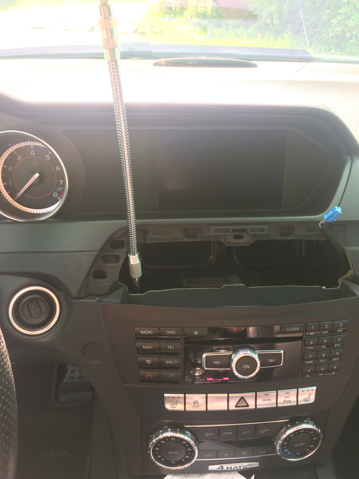

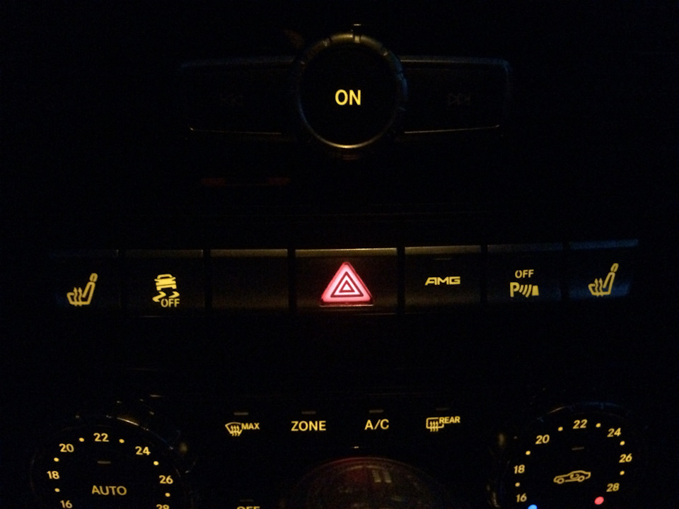

Лазать по сервисному меню выбирая диностенд итд это долго и муторно каждый раз повторять эту последовательность нажатий — это не наш метод!
По этому берём и меняем блок кнопок на другой блок кнопок и прикодируем его, чтобы функции заработали с этих «добавленных» кнопок.

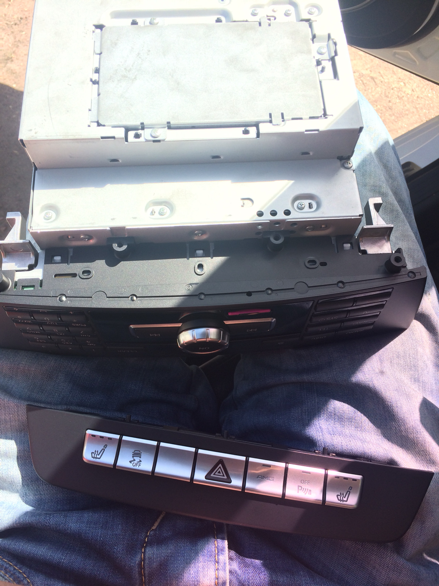

Интересно, Блок кнопок Mercedes ML W166 A1668702510 подойдет вместо AMG-кнопок?
Так как руль от 166 нормально встает на 204й кузов
Нет
Есть где такой блок кнопок взять? И какая у него стоимость будет?
Либо новый, либо от 212/218/204, но он только у 63их был… цена нового космос — больше 27₽, а б/у скуплены парой перекупов.
Я себе новый брал в те далёкие времена когда он 12₽ новый стоил, а б/у 4-4,5₽…
Подскажите, на родной плате под заглушкой есть кнопка физическая, её можно активировать? Если да, какие блоки нужно кодировать?
Есть, но незаактивируете. Так что купите с нужной иконкой.
Понял, спасибо. Думал судьбу обмануть, устанавливал себе keyless и думал активировать её и вывести контакты на другую кнопку.

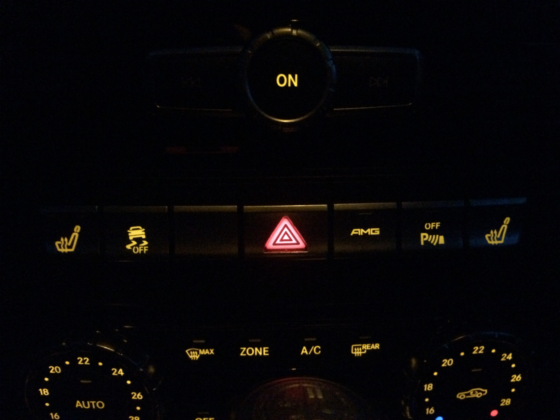

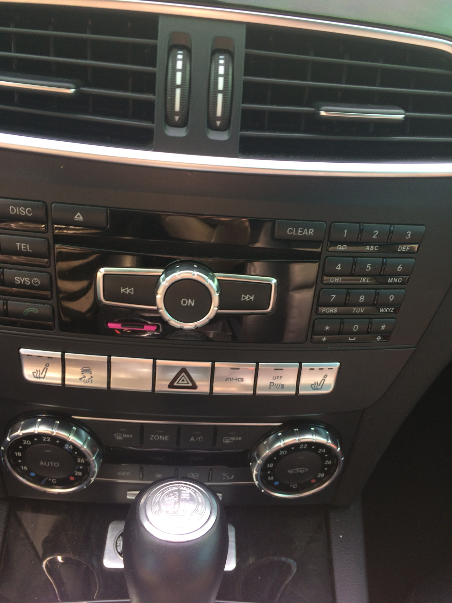

Какую функцию можно закодировать на кнопку AMG?
Track pace
кнопка амг включается отдельно от есп выкл? какой у нее функционал?
Какой обычно функционал у остальных кнопок — что то включить что то выключить.
так что включает?
Трэк пэйс, но у меня ничего не включает я не устанавливал эту всю хрень.

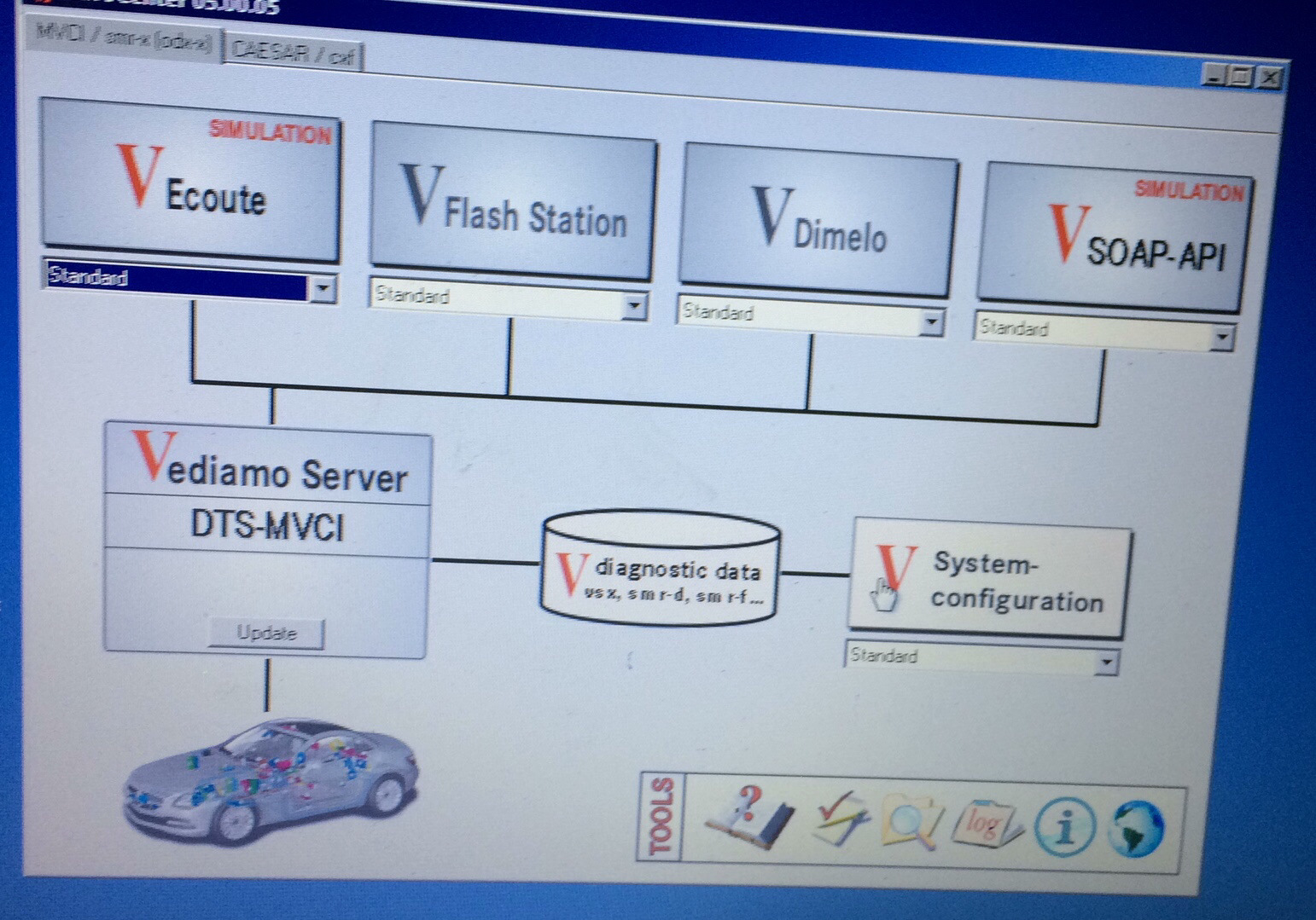

как ты кодировал полное отключение esp ? при полном отключении не подтормаживает колеса да при большом угле ? где кодировал ? кем кодировал ? ищу уже давно
у меня не c-class правда а e-class (с 207 на 272 мотре 3.5), когда боком едешь (на большом угле) как я понял срабатывает противозанос в общем начинает морду подтармаживать и выпрямлять тачку (есть конечно тема как дин тест в инженерном меню, но мягко говоря затея хреновая блокировка то имитированная) вот не знаю куда обратиться и что делать по идее железки одинаковы в плане блоков как прошить esp старом код ?
А что плохого в имитации блокировки? По крайней мере лучше чем ничего

на амг можно повесить режим коробки A (Agility)

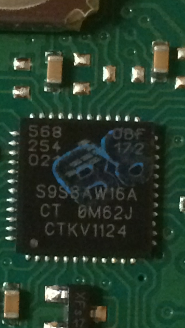

Чтобы туда «подвесить» то чего неможет быть, для этого придётся в ручную перепрограммировать проц s9s8aw16a… который внутри кнопок и в нём как раз в 16kb флэшпамяти и расписано какая кнопка за что отвечает.

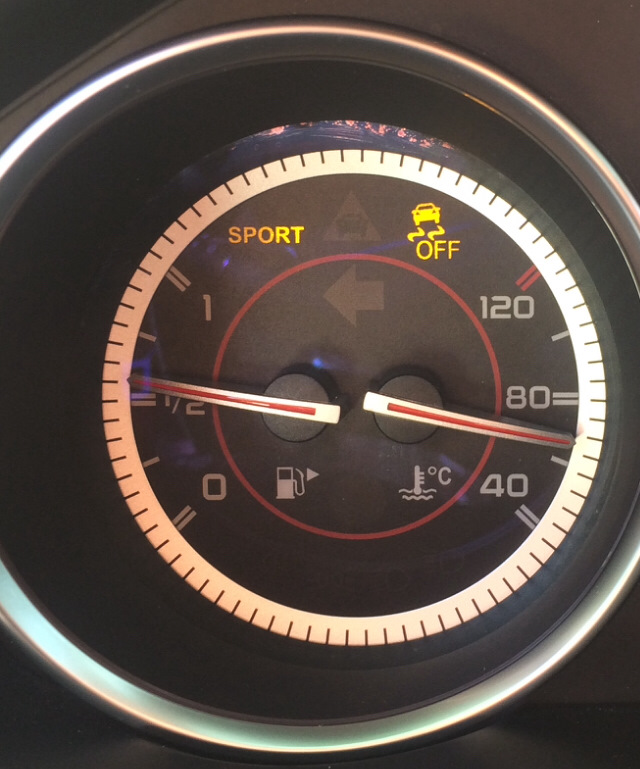

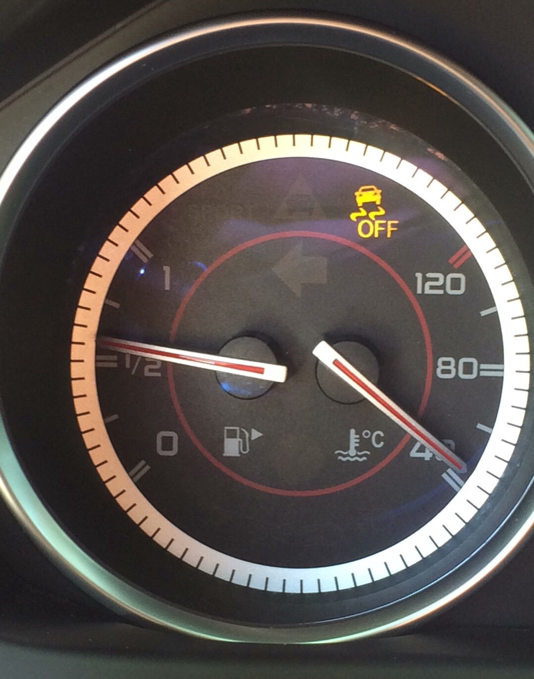

Прикольно. Зимой перед заездов в снежные дворы на самом деле в ломы куда то там лезть чтобы отключить esp.
Ну так то я не особо напрягаюсь на 4matic’е 😉
SHlKARD0S
Но то что ф-цию спрятали хрен знает куда, это уже напрягало…

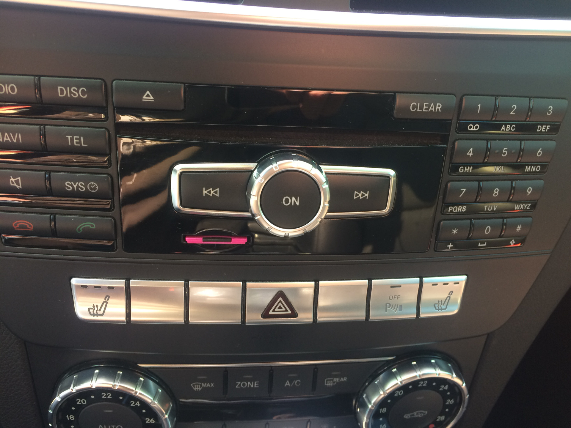

Прикольно. Но ток ещё одна незадействованная осталась.
Это вроде бы шторка заднего стекла должна быть
Либо webasto, либо шторка… шторка проще: www.drive2.ru/l/564314723303031374/
