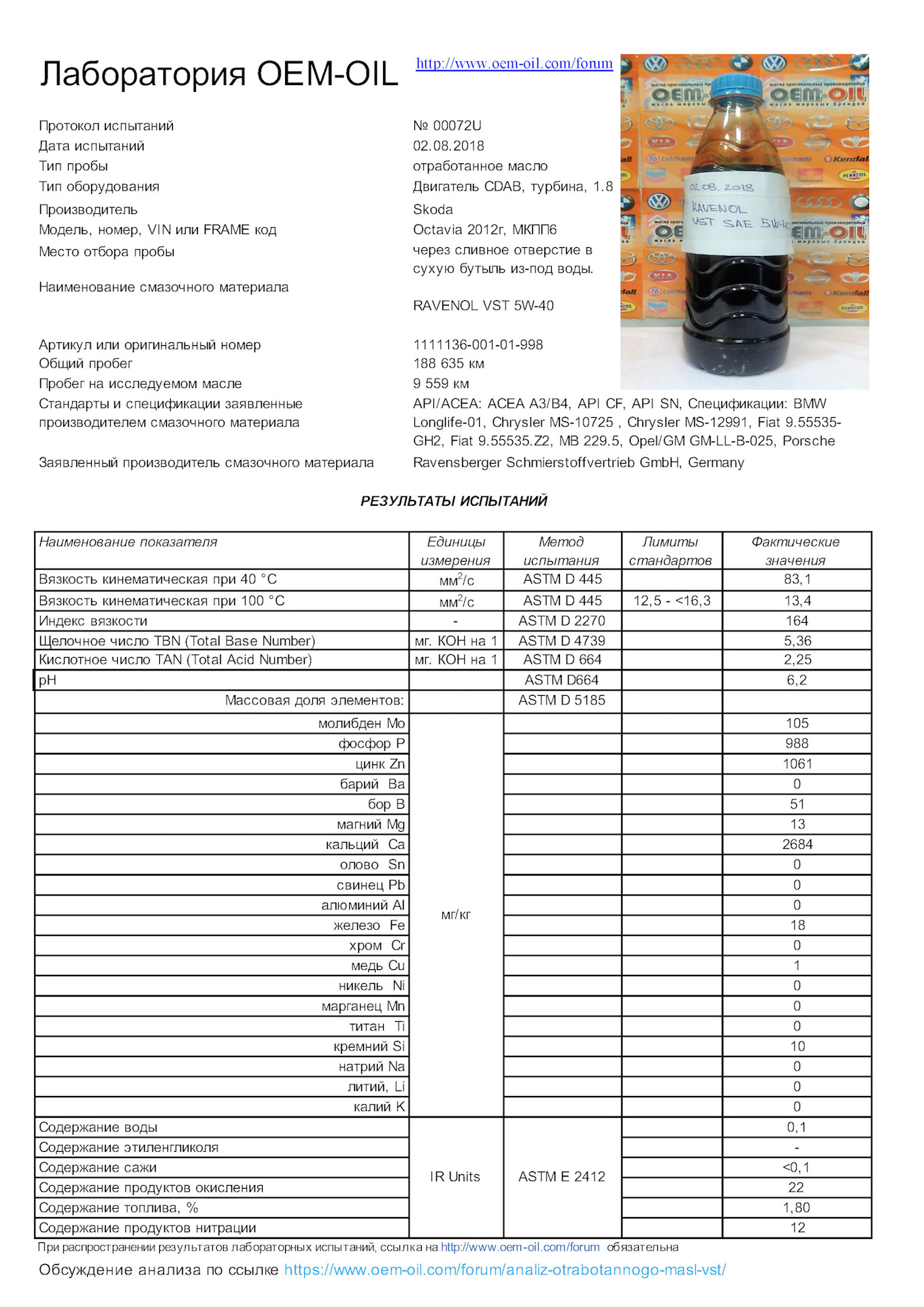

В общем, воспользовался возможностью бесплатно сделать анализ отработки через форум магазина Oem-Oil.
www.oem-oil.com/forum/ana…t/#simple-forum-post-5355
Пост про ТО 190тыс был здесь:
www.drive2.ru/l/507239899338900081/

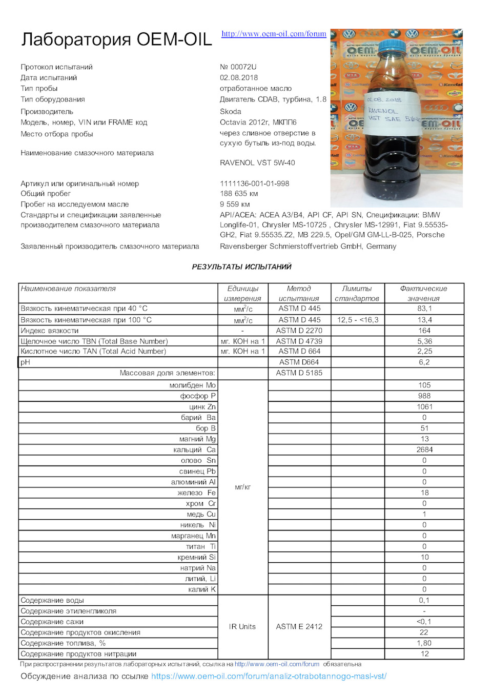

Отправил масло, через ~месяц получил отчет.
Целью увидеть "хорошее это масло или плохое" у меня не было!
В первую очередь я хотел узнать есть ли в отработке топливо, ну и может быть следы износа.
Интерпретировать результаты мне сложновато, прокомментирую только пару моментов:
Бензина 1.8%, это очень мало и кажется в пределах нормы для наших моторов. Вопрос — травит ли мой ТНВД бенз в масло — остается открытым. Пока не спешу менять, но проблема очень актуальна.
Железа в масле 18мг/кг — вроде как это совсем мало.
Вязкость в норме.

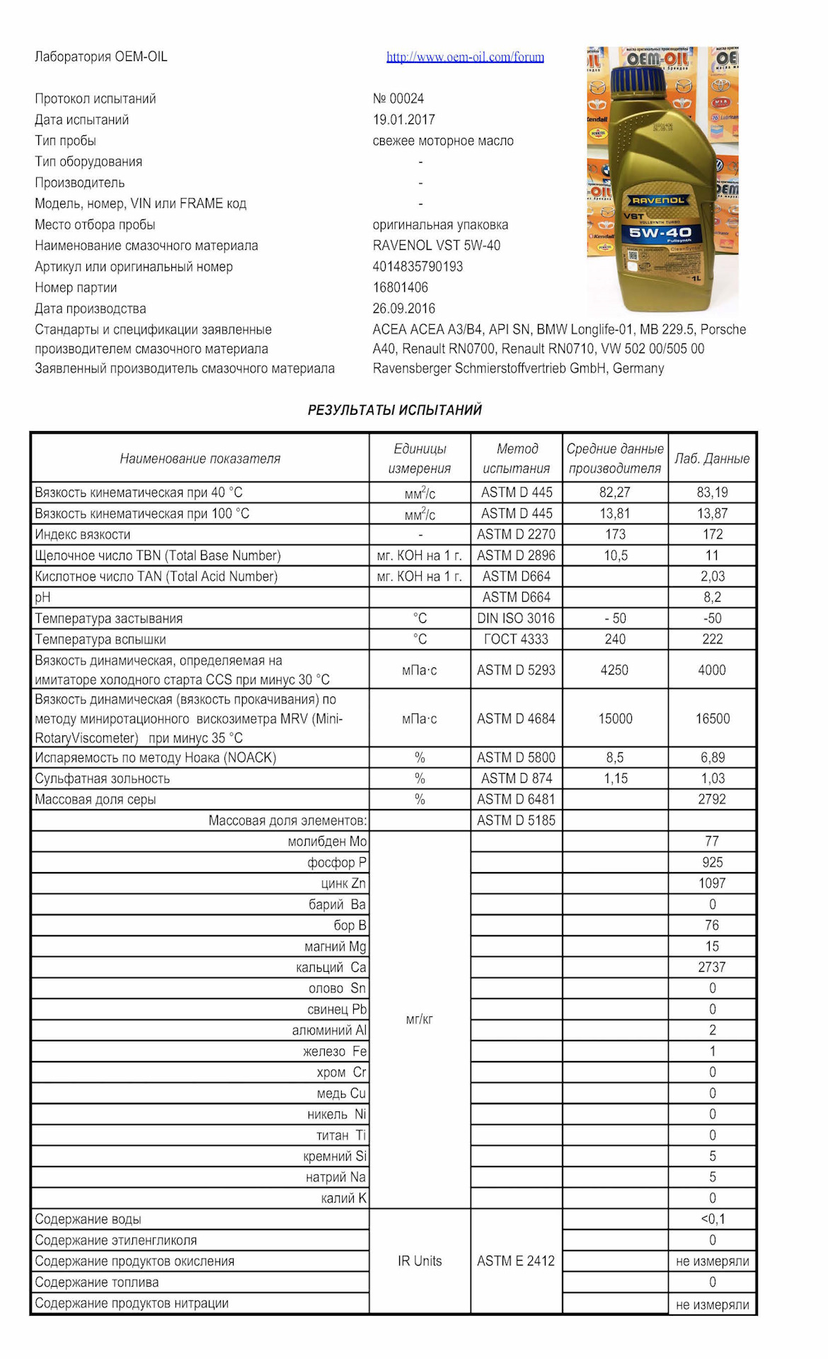

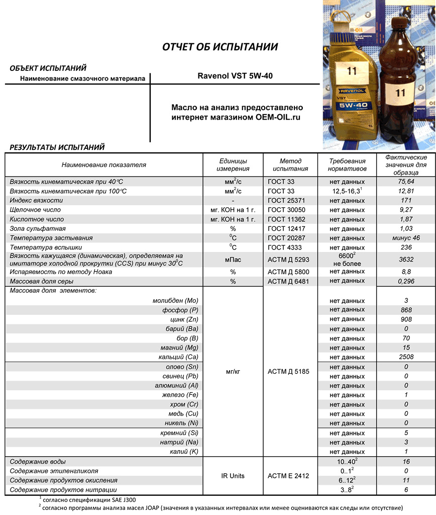

Для сравнения анализы свежего масла, взяты по ссылке (www.oilchoice.ru/viewtopic.php?t=158) :
и отсюда (www.oem-oil.com/forum/OTC…8/#simple-forum-post-2529) :
"Комментарии: Элементы износа и количество топлива в отработке в пределах нормы для этого типа двигателя и данного пробега. Запас щелочного числа позволяет увеличить интервал замены минимум до 15 000 км. Затем рекомендуем сделать ещё раз анализ отработанного масла."
Вот в эту рекомендацию верить не стану! Но, пожалуй, 10тыс масло нормально выдерживает на моем моторе и с моей манерой езды.
Если кто-то может сказать бОльше по данным циферкам — буду рад комментариям =).

Ну в анализах ни чего не обычного нет. Молибдена много из-за фрикционной присадки Сульфид Молибдена, это нормально. Цинк тоже типа «антикор нагартовка», Кальций держит щелочное число… т.е. анализ сделан как для нового масла (!) а окисленные вещества, взвешенные вещества (муть, отложения, осадок), меркаптаны, акролеины и продукты угара «перегара» неделались. А это и есть основные отличия нового и старого масла. А вязкость в современных маслах может и не изменяться.
