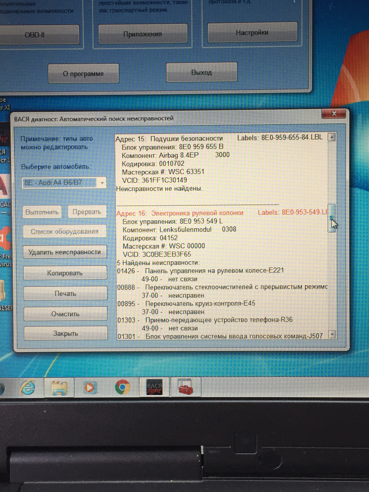

Там пост ниже) не успел я все проверить ноут сел, а так как и говорил ни чего особенного)))
Теперь шарюсь по драйву и смотрю кто как решал ошибки, в прицепи все уже ясно)))
Ну так фото скину…
Запчасти на фото: 8E0959433BC, 4Z7907357

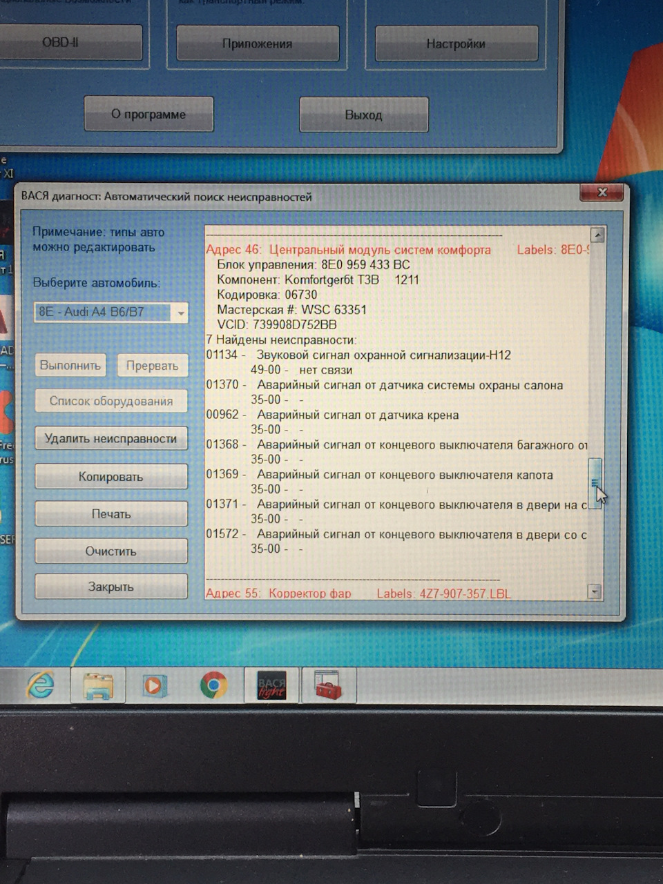

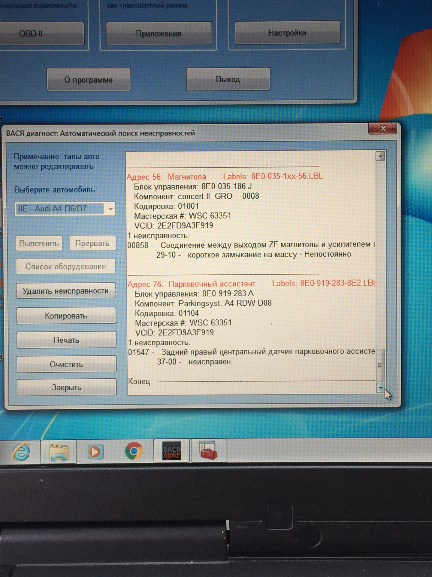

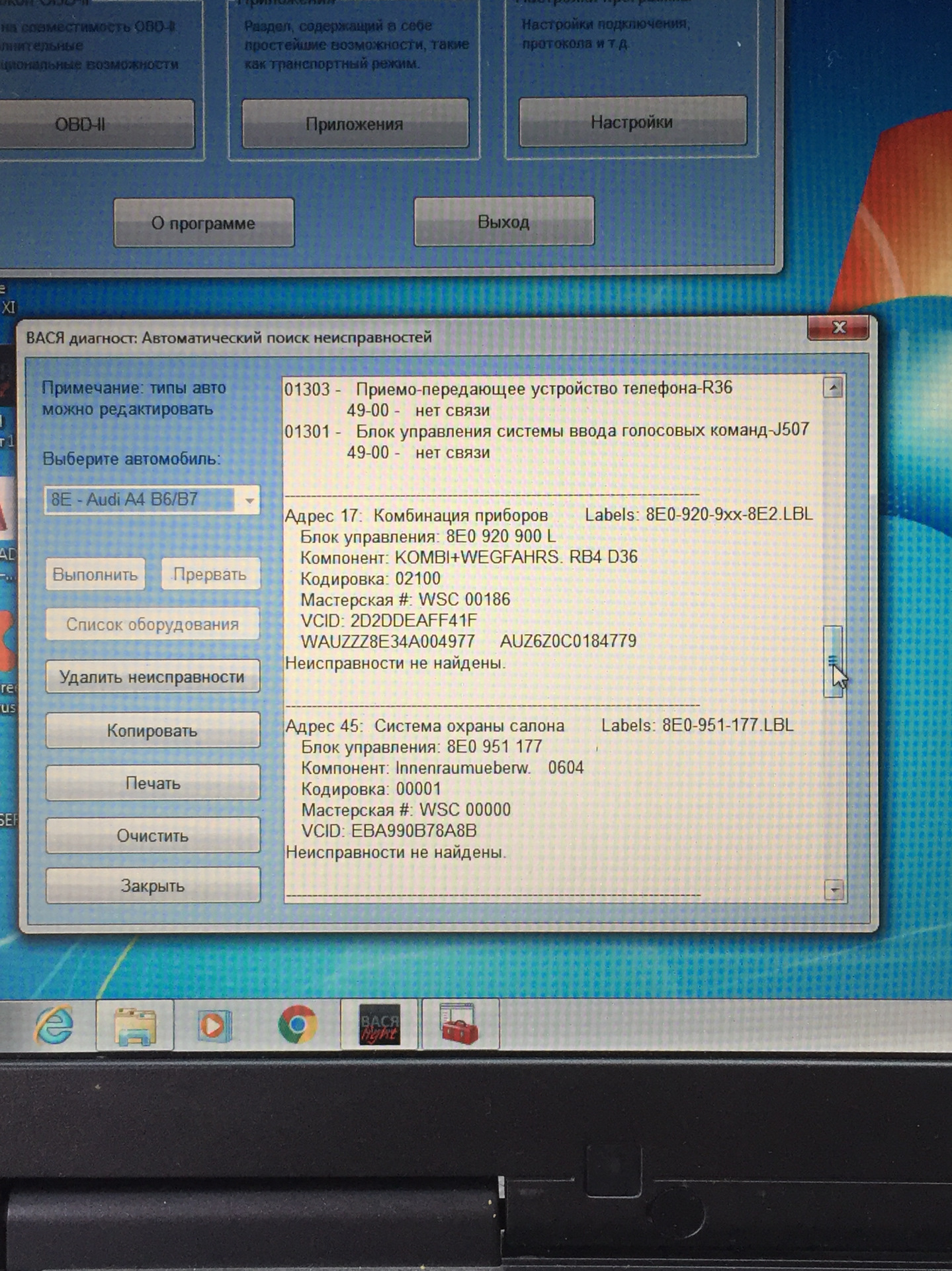

Да по сути все это псевдоошибки, вынул ключ, нажал на педаль газа-ошибка, завел с брелка нажал на газ-ошибка, включил выключил магнитолу после отключения зажигания-ошибка.
Все, что задействует питание по замку зажигания, принимается как ошибка кз на массу.
