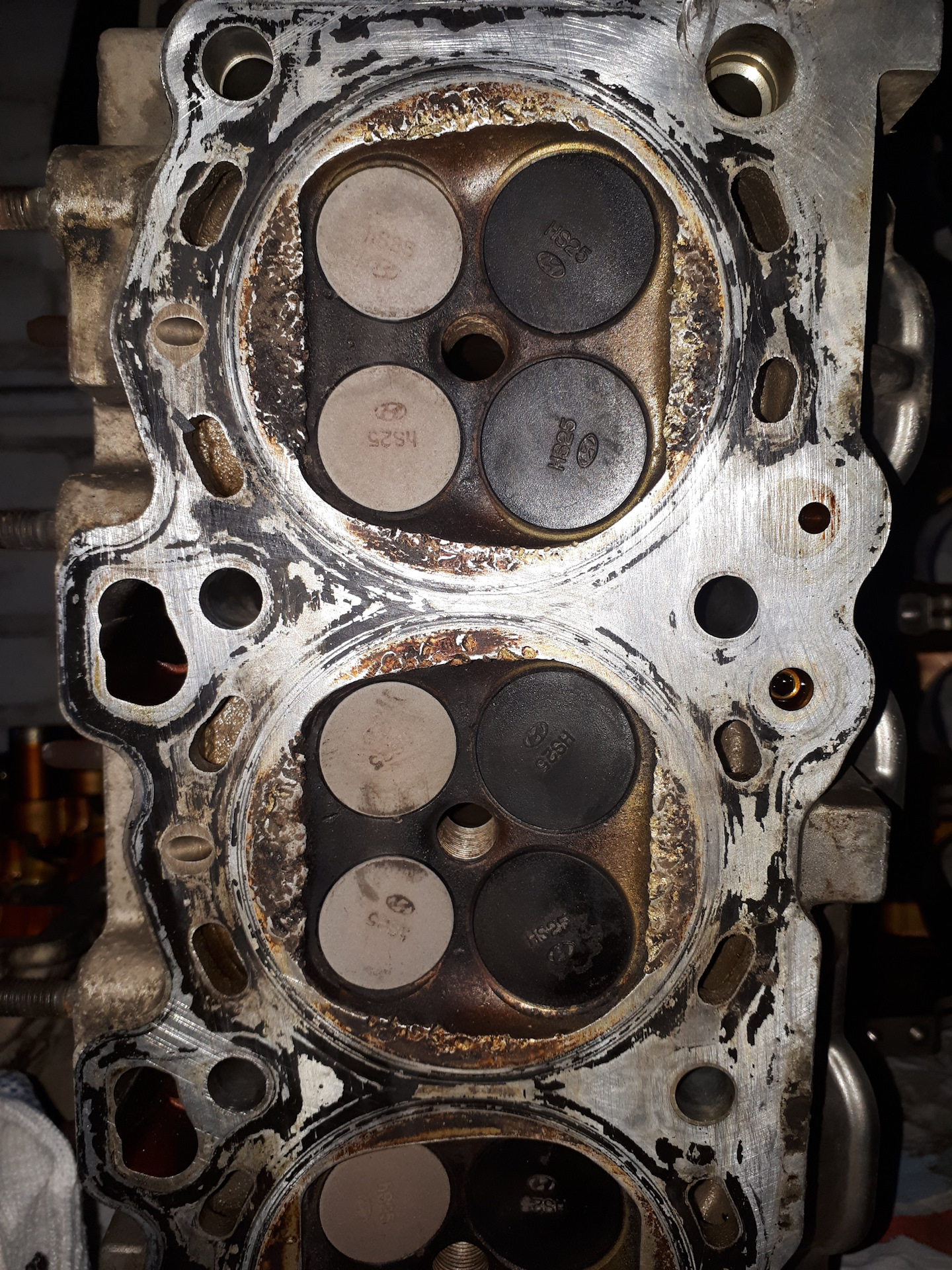

Здрасть. Произошла такая хреновая ситуация с моим двиглом, дело было так:
Ранним утром в среду решил я сгонять на море на один денёк туда да обратно просто тупо провести пикник с шашлыкингом и покупаться т. е. совместить приятное с полезным. Выехал с города на трассу М4 и попёр, ехал спокойно не спешил ну так км 110-120 как началась магистраль начал наваливать и зацепился с бумером короче шли мы с ним под 160 как вдруг по окончании песни на магнитоле, послышался какой то стук из капотного пространства сразу не понял мож майфун затупил, нажимаю на паузу и слышу стук больше похожий на цокот гидриков, сразу ухожу на обочину останавливаясь открываю капот а тут такое:
Забиваю на навигаторе ближайшее сто 8 км, ну что делать еду, эвакуатор ждать это долгая история, еду по тихой по обочине звук все тише и тише, доезжаю до назначенного места, стохи нет одни кафешки, а звук то почти и прошёл, пошёл поспрашивал у людей где ближайшее сто, говорят дальше км через 5, едем дальше доезжаю и там борода только шиномонтаж, а звук то вообще прошёл. Ну думаю больше полпути прошёл едем куда собирались, если что там где будем сто точно есть загоню на крайняк. Короче сгоняли отдохнули. Пока отдыхал договорились с дружбаном hobbitkrd что завтра едем к нему вскрывать впускной чтоб проверить все ли болты на вихревых заслонках впускного коллектора. На следующий день отогнали к Коле в гараж тачку и оставили до следующего дня чтоб на горячую не разбирать и не ждать пока остынет.

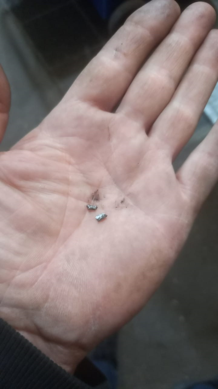

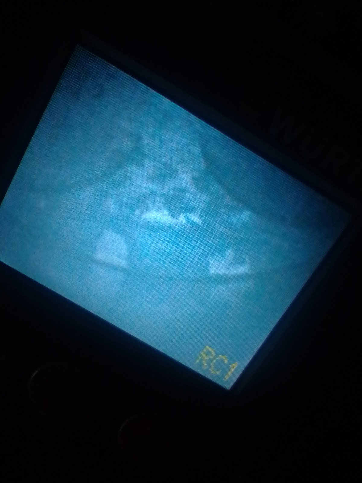

И вот день Х пришел, дождавшись когда Коля придёт с работы поехали вскрывать. Сняли мы все разобрали и…(ненормативная лексика)…перед нами такая картина.
Думали сперва посадить все болтики на резбовой герметик начали искать в гараже замену потерянному болту но поиски не увенчались хорошим результатом и было принято решение снять все заслонки и покататься без них пока денег накоклю на снятие передней гбц, (из 11 болтиков только 3 начали срываться а остальные пошли откручиваться бес усилия) чтоб осмотреть что да как там с поршнем и клапанами. Ремонт или нормуль там всё.
Собрали обратно запустили:
Но есть одно но:
Когда прогреется и стоит немного проехать стука почти нет только при перегазовке так маленько постукивает.
Про расход скажу что он собака сразу увеличился прокатились и спокойно и навалили при спокойном 16.7 при навале аж до 48 комп показывает, зато с низов подрыв бодрее стал.
Ну короче как то так. Буду копить деньжат на снятие бошки и на если что ремонт.

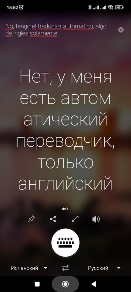

Русский язык знаете?
No, tengo el traductor automático, algo de inglés solamente
Вот так и общаемся 🤣🤣🤣👋

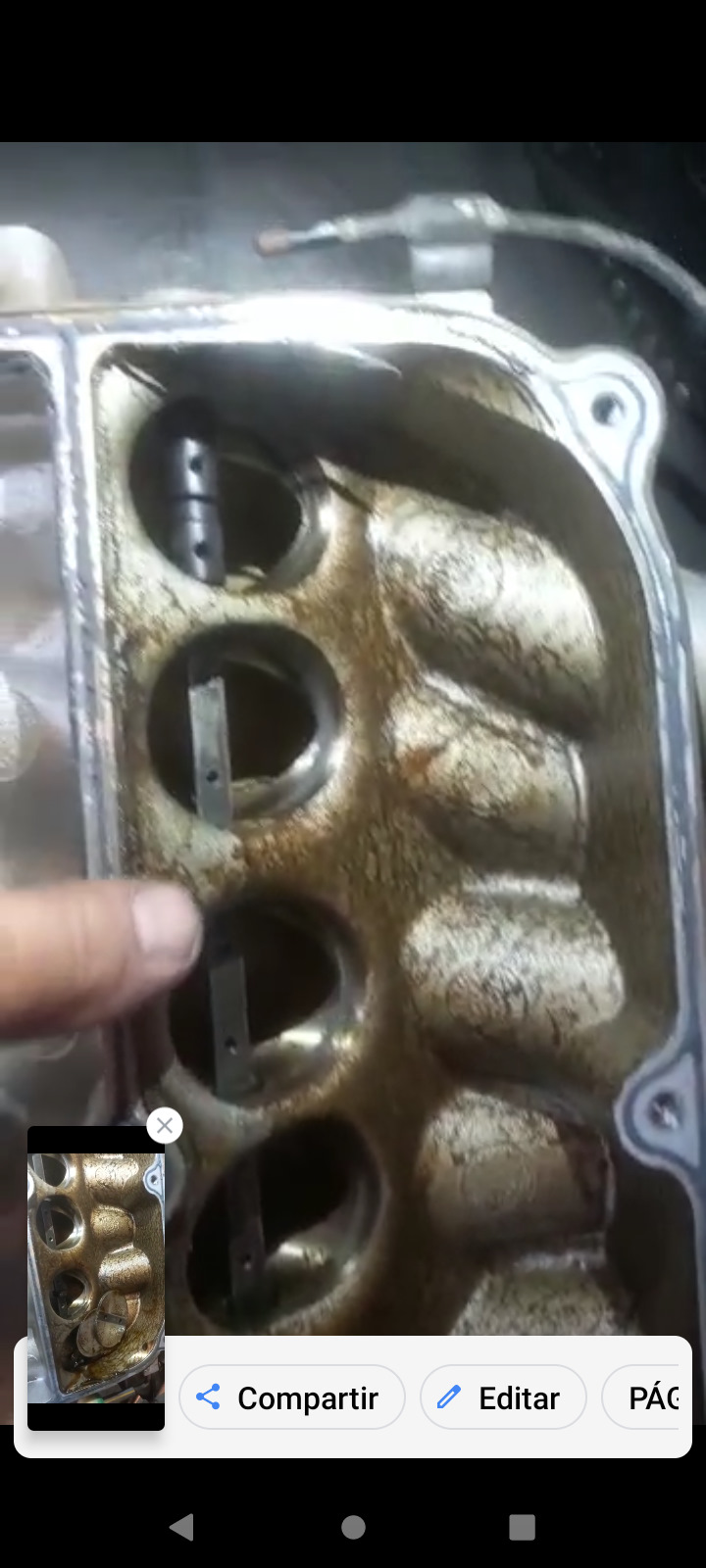

Ahí descubrimos el problema, subo el video a you tube y te lo paso para que lo pueden ver, te paso fotos
Yurka23rus
Está en español el audio pero me parece que es un aporte importante
En el video veo 4 flaps, faltan 5 y pocos pernos.

Aparecieron 2 tornillos en el cilindro 1
Y cuántos pernos enteros, cuando se abrió el colector, debería haber 12 de ellos. ¿Cuántos quedaron intactos en el coleccionista?
Falta 1 solo que no apareció, tal vez se fue por el escape

Es mejor tirar estos restos, que todavía vale la pena eliminar del interior. El eje de los amortiguadores se puede dejar o quitar la misma solapa y ahogarse con un perno donde estaba, donde entra en el colector.
Correcto, se los voy a sacar a todos, están 5 sueltos y 1 solo que es del cilindro 1 colocado

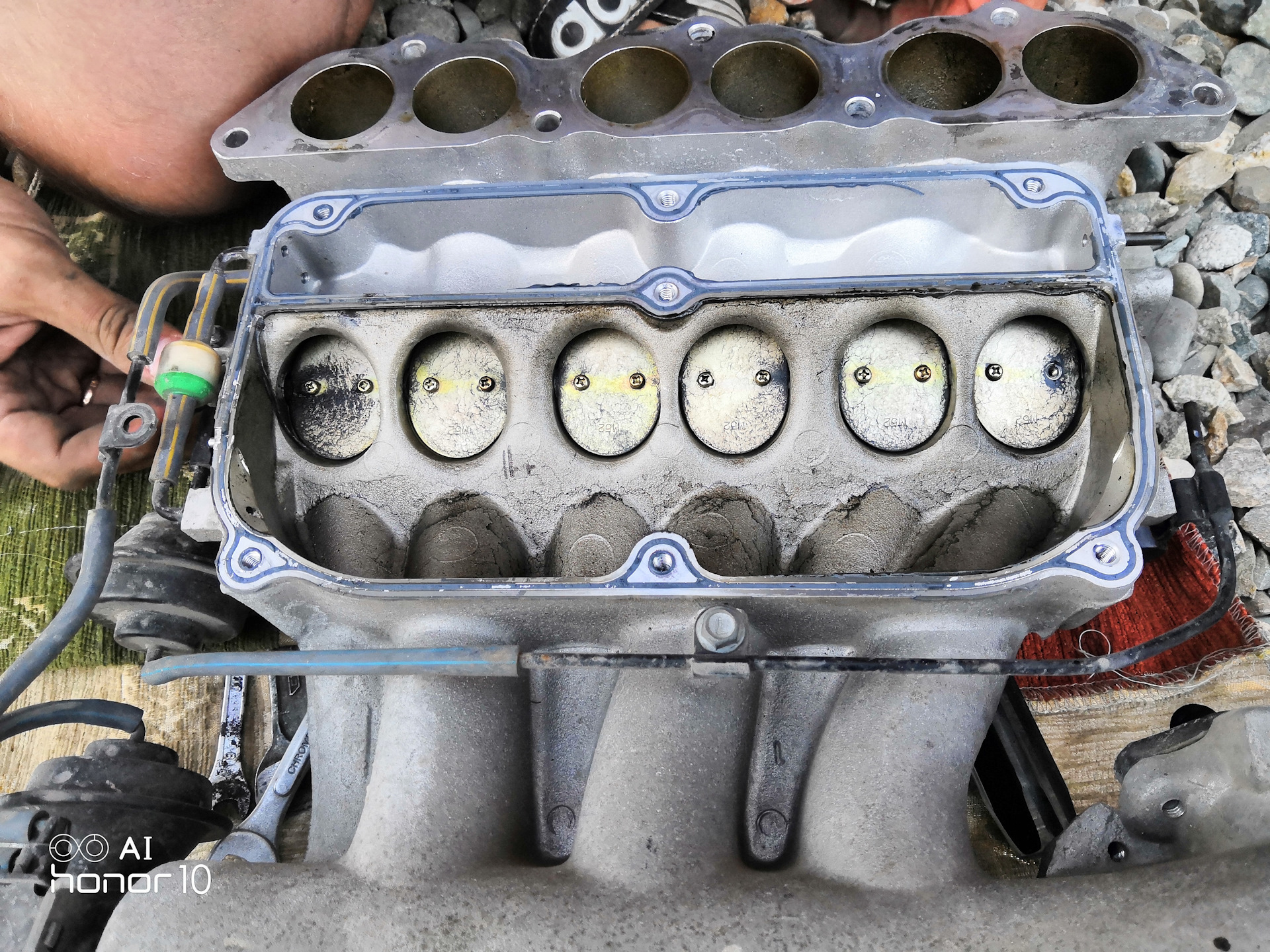

Случайно наткнулся на темы про эти болтики чертовы. Теперь сижу и думаю что делать))).
Понял что если снять эту заслонку поднимется расход и упадет тяга на низах, а если садить их на герметик то они все расно выкрутятся. Сижу чешу репу, что делать с ними.
Что делать? может кто подсказать?
Заказать ремкомплект если надо дам контакт, на ось заслонок и посадить на резьбовой герметик болтики, они и откручиваются от от вибрации на оси при убытых втулках.
Спасибо. После написания комента увидел Lis991 с его ремкомплектом. ПОнял что делать. Спасибо вам за столь оперативный ответ!

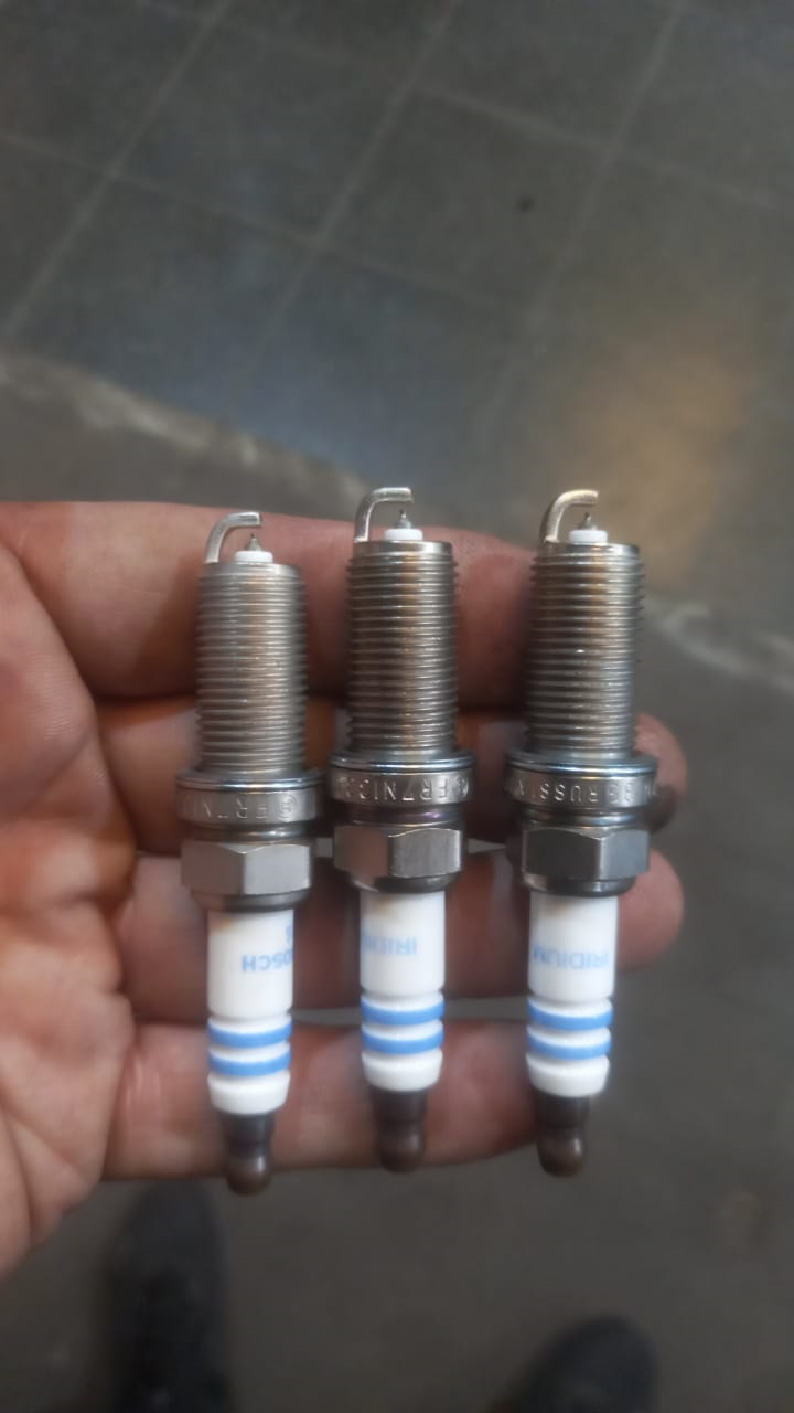

Les paso fotos de las bujías que compre para que observé y me digan que diferencian ven
No soy un experto en reparar a partir de fotos, tampoco puedo decir que haya velas diferentes, no diferentes, malas o buenas.
El mecánico me dice que la bujía de la izquierda es fabricación francesa y las 2 de la derecha son Rusas y se nota la calidad, mejor la francesa
Hasta donde yo sé, no hay producción de bujías en Rusia, pero no puedo estar equivocado.
En SAMARA está la fábrica.

nicolasfurno
Recomiendo tomar velas Bosch o denso.
nicolasfurno
Te digo, mide la compresión en todas partes si la compresión es buena, pon velas nuevas, y luego monta, mira, si hay un masajeador, si hay un masajeador, entonces esto es malo. Si no, continúe hasta que el motor se apague.
nicolasfurno
Si la compresión es débil, entonces no sé cómo le va con las reparaciones de capital en su país por dinero y cómo comprar motores por contrato, que es más fácil y lo barato que es para usted ver compresiones, no hay masajeador, entonces, por supuesto, es mejor.
nicolasfurno
Es una revisión importante, al menos el reemplazo de los anillos, dependiendo de qué tipo de hon en los bloques de cilindros los matones no son matones, pero tampoco una pequeña cantidad será Te estoy contando sobre nuestros precios.
nicolasfurno
Nuestro país tiene una buena revisión de especialistas probados al menos 1000 de 150000 rublos.
nicolasfurno
Y para comprar un motor de contrato de 100000 a 200 alcances.
nicolasfurno
Velas originales, muchas falsificaciones. No sé cómo tenemos muchos de ellos en su país.

после снятия впускного коллектора, при сборке обратно нужно что либо менять?! (прокладку, герметик или еще что?) Хочу проверить болтики, а может и снять их вообще…
Привет, для сборки понадобиться новые прокладки на дроссельную и на сам коллектор, ну и герметик когда будешь половинить коллектор. Крышка которую откручивать сидит на герметике
Блин да я не знаю то ли сразу раскошелиться то ли по тихой.
У меня есть комплект поршневых колец без одного комплекта. Имей в виду, что если будешь менять на один поршень, не найдешь в продаже на один, они продаются только полным комплектом на всю поршневую. Если что пиши.
А вот мои болтики. Обязательно проверь головки там где болт был, клапаны и направляющие. Если кольцо зажало, проверяй гильзу, если не будет задиров это еще пол беды, из-за зажатого кольца гильза в овал стачивается. Я пренебрег проверкой направляющих клапанов и пожалел. Сейчас буду гбц снимать, как я понял, болты деформировали выпускные клапаны, я из снял и притер, после пробега 25 тыс выпускные клапаны которым досталось от болтов стали себя проявлять не герметичностью.
При появлении стука и прямом подозрении на болт заслонки, локализировал бы возможный цилиндр, выкрутил его свечу и поработал без нее. Болтик очень вероятно вылетел бы.
Во всяком случае, такой метод прокатил на уазике.
Почему так не делаете?
Юрка, может не так страшно все, болтик по любому уже улетел, а звук не постоянный что странно, большие залить в мог понаделать, но звук явно не из за них. По расходу, как и говорил, не смотри на мгновенные по компу, задай до полного еще полбака и цукатам, тогда реальный поймешь. Учитывая, что из оставшихся болтов многие были на соплях, снять их все было единственным верным решением в этой ситуации. Если возникнет желание поставить их обратно, найдешь болтик и поставим на новые брокера и герметик. Но тогда бы и втулки на оси заслонок поменять, сам видел они с люфтом.
Да, начали вчера в 18.00, закончили в 21.00. Заодно промыли форсунки и дроссель, проверили состояние всех свечей и катушек, не замерили лишь компрессию, т.к. прибор временно я отдал отцу.
Катушки целые, без трещин за метал. обоймы, свечи отличные, нагар на керамике лишь на свече 1 цилиндра, свечи иридий, прошли 10 т.км.
Заодно проверили новым сканером белым на ошибки, нашли некоторые не постоянные по тормозной системе и нерабочие индикаторам. Стер, через время проверим, если не глюк и вернуться, будем исправлять и чинить.
Если бы не вечер и комары, поработали бы подольше…а так нас уже заели и собирали всё, отмахиваясь от них )))
Динамика улучшилась, это сразу стало заметно, разогнались до 100, отличный разгон, стука вроде не слышно, движок работает ровно. Как будет дальше, Юрка понаблюдает, заедет в воскресенье, послушаем.

Проходил через это. Сочувствую. Голову открывать нет смысла, сразу собирай на капиталку.
Ванька привет, читал знаю про твою радость и печаль потративших денег зазря. блин если не трудно не мог бы ты скинуть весь список что требуется на ремонт., хочу прикинуть по деньгам скока на запчасти денег надо
Запчасти:
Комплект прокладок 5225 руб.
Вкладыши шатунные 997 руб.
Кольца для поршня 3325 руб.
Поршень (группы С) 3040 руб.
Очиститель химический 1638 руб.
Герметик прокладок серый 418 руб.
Фильтр масляный 262 руб.
Масло оригинал 1500 руб.
Антифриз 166 руб.
Ремень ГРМ 4127 руб.
ИТОГО запчасти: 20698 руб.
Работа:
Замена шатунных вкладышей 5850 руб.
Замена ремня ГРМ 900 руб.
ГБЦ С/У левая 5310 руб.
ГБЦ С/У справа 5400 руб.
Поршни С/У 3240 руб.
Ремонт ГБЦ 15600 руб.
ТО 337 руб.
ИТОГО работы: 36637 руб.
ИТОГО: 57335 руб.
