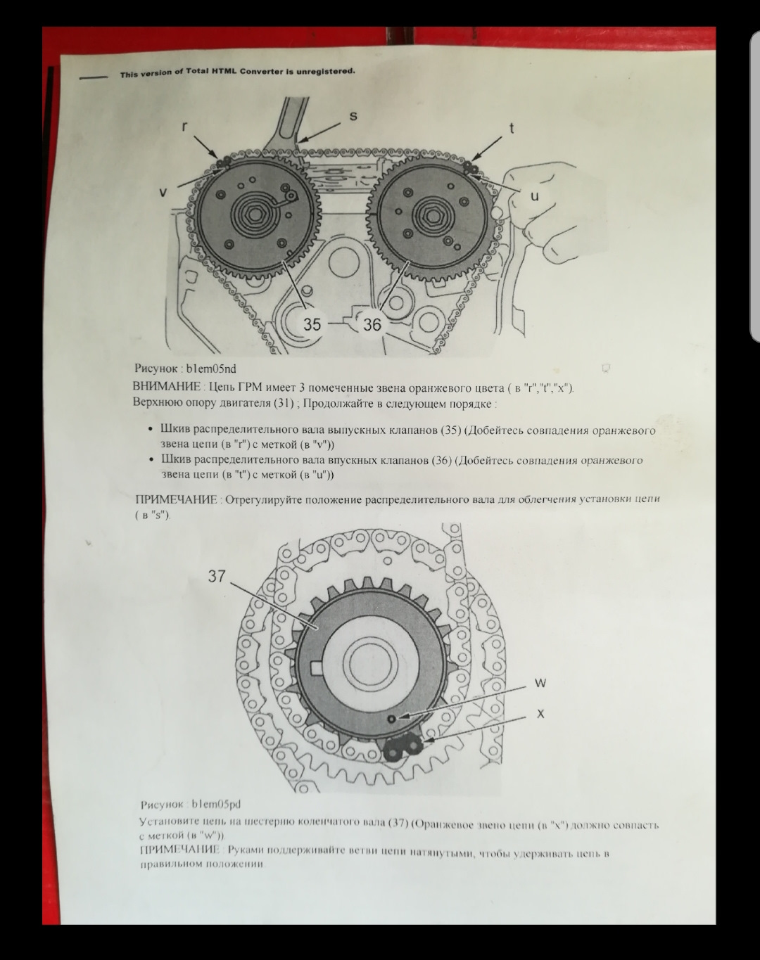

Хочу поделиться информацией по замене цепи. Как обстояло дело у меня? Предпосылом была ошибка на холодную ''пропуски зажигания'', звенели клапана под нагрузкой, пропала тяга, последней каплей появился посторонний звук, похожий на стук с шелестом, отчетливо слышно было в области правого колеса, а когда поддаешь обороты более 2х тыс все пропадало. Процесс замены: скидываем правое колесо, домкратим машину, откручиваем клапанную крышку 18 болтов, далее обводной ремень, откручиваем три ролика, срываем болт шкива(головка на 22 с удлинителем, упираем в рычаг и срываем стартером), потом шкив помпы, также снимаем правую подушку, она будет мешаться, места очень мало неудобно, сливаем масло, откручиваем поддон (обратите внимание на компрессор, все болтики с него выкручиваем они держат поддон).
Убираем расширительный бачек в сторону, и откручиваем бачек гура. По книге откручиваем болты Лобовины.
Аккуратно отдираем крышку, она сидит на герметике, я взял ровную палку вставил во внутрь крышки и сорвал ее. Снимаем натяжитель, успокоитель цепи, по бокам стоят две направляющих цепи их тоже откручиваем, все теперь можно снять цепь.
После того как сняли цепь будте внимательны, чтобы не загнуть клапана, не крутите коленвал.
Все собираем, не забываем подключить все датчики которые отсоединяли, у меня ушло на все где -то три вечера, мотор стал четко работать, пропал стук, тишина, не вылазит ошибка.

Подскажи, я пробую надеть цепь, а она не одевается.
Ты как её одевал — при установленных успокоителе и натяжителе или потом их на цепь ставил ?
Правый успокоитель вконце устанавливал
Ясно. Спасибо
