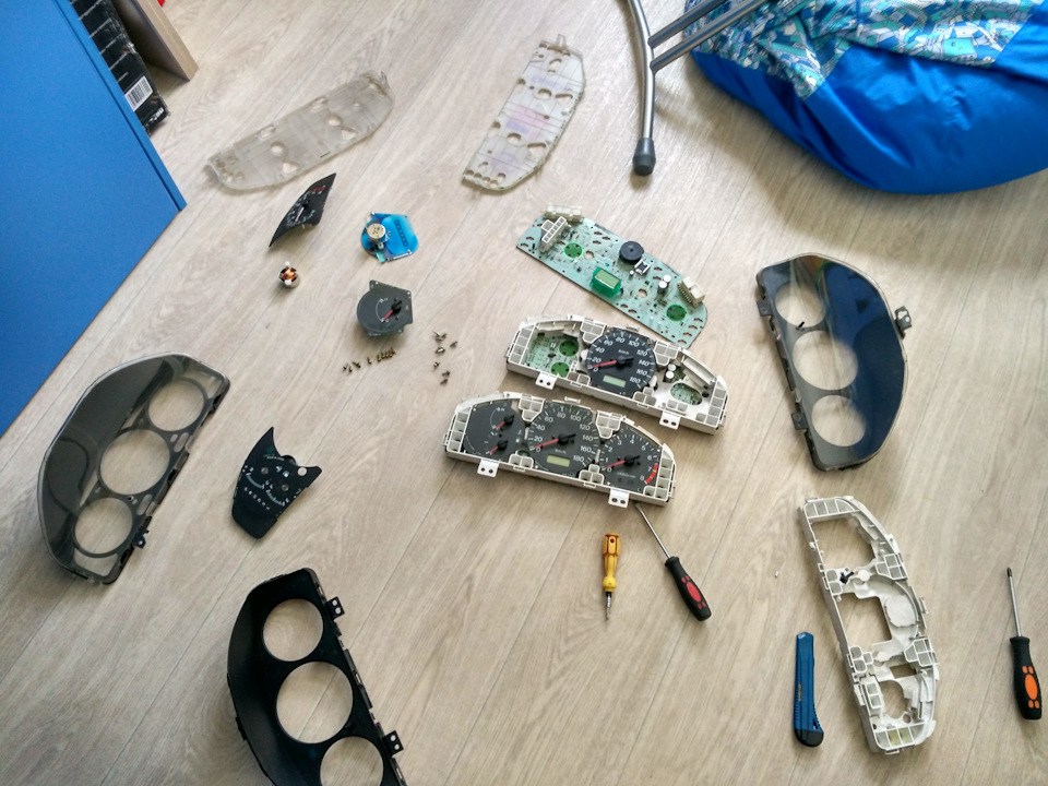

Изначально меня напрягал спидометр в милях с мелкой шкалой километров, спасибо Сане за пару приборок :)

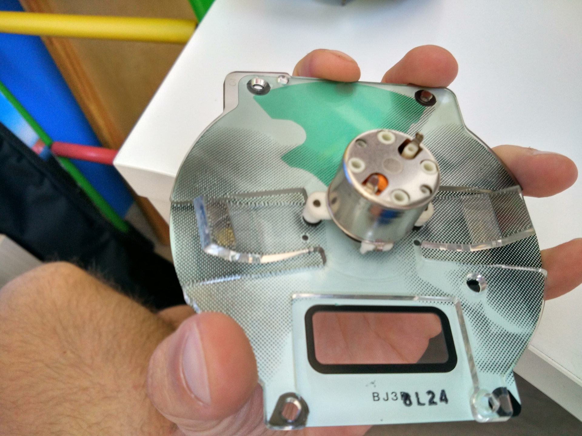

Фото для тех — кто бьет себя в грудь и с пеной у рта доказывает что достаточно поменять лампочки на другой цвет, чтобы изменить цвет подсветки))
Напыление стирается и тогда подсветка будет светить какой вам душе угодно цветом
Думал переставлю центральную часть и вуаля! но… суточный то остается в милях :(
Одна плата была дорестайл, но без тахометра, вторая рестайл с тахометром… решил на неё и переставить свои датчики тем-ры (чтобы правильно показывал) и бензина, и тахометр (был сломан)
После установки новой приборки — у меня появился вежливый свет в салоне о_О мелочь, а приятно :)
Из косяков — всегда горит индикация ручника, не горит дальний и круиз :(
Дальний и круиз как-то не напрягают, а вот горящий ручник действует на нервы, пока выкрутил лампу, дальше буду схемы изучать…
Пробег на старой приборке 223206 миль, на новой 298768км
