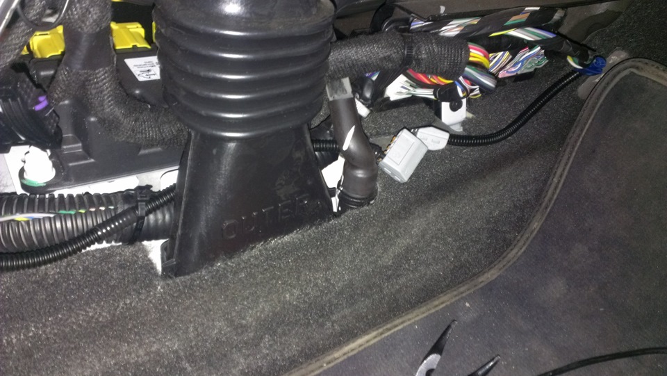

насмотревшись у многих подсветку в салоне, решил сделать тоже самое )
закупил ленту, провода, всяческие расходники и пошел лепить.
в принципе, ничего нового, все уже много раз расписано.

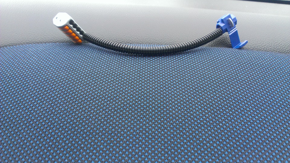

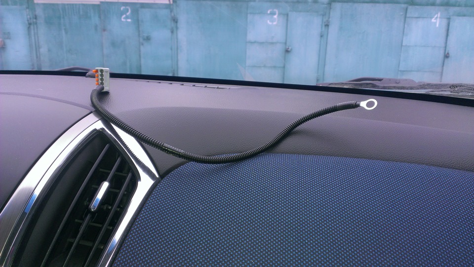

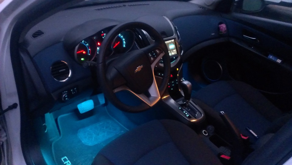

решил делать в цвет общей подсветки. соединил на rgb ленте синий и зеленый.
цвет получился очень похожим, поэтому не стал нагружать контроллером.
результат мне понравился, салон оживился )
я делал при минусовой температуре с включенной печкой и обжёгся о трубки печки. немного )
кто делает — внимательнее, сгорит там все, если близко проложить провода и гофру.

Можно по подробнее, как в цвет такой попасть, что за диоды?
Обычная rgb лента. Подаешь +12 и минусы на зеленый и синий
Подключался к центральному плафону? открыв одну дверь загорается все сразу?
От плафона. Велосипед не изобретал ) когда сразу все загорается даже интереснее )
