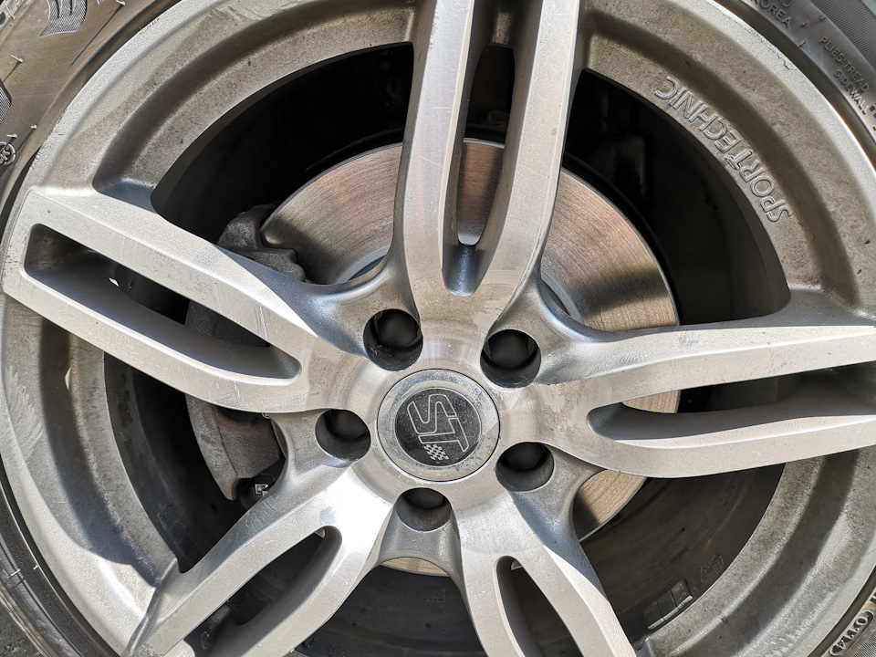

На тормозных дисках образовалась нехилая борозда, начали скрипеть колодки, предположительно задние, т.к. передние менялись год назад.
Решил махнуть все по кругу.
Диски взял ATE (долго раздумывал между Power Disc и обычными, почитав отзывы, серьезных плюсов PoweDisc не нашел — купил обычные).
Колодки хотел сначала тоже взять ATE, но жаба перевесила и взял Textar и Ferodo (из того, что было в наличии). Покупал в магазине whatszap.ru, нашел его через zzap, оказался недалеко от меня и по ценам один из лучших.
Номерки:
24.0125-0158.1 — передние диски 312мм
24.0110-0356.1 — задние диски 272мм
2568301 — колодки передние
FDB4485 — колодки задние
Работы решил попробовать сделать в VAG-Service на Талалихина.
Был там первый раз. Сервис находится в гаражах. Парковка около сервиса отвратительная, фактически ее нет.
По работам претензий нет (но сделали не с первого раза — сначала выдали машину с гирляндой на приборке, сказали погаснет как прокатишься. Прокатился, не погасло. Вернулся, что-то сделали компом, стало нормально).
