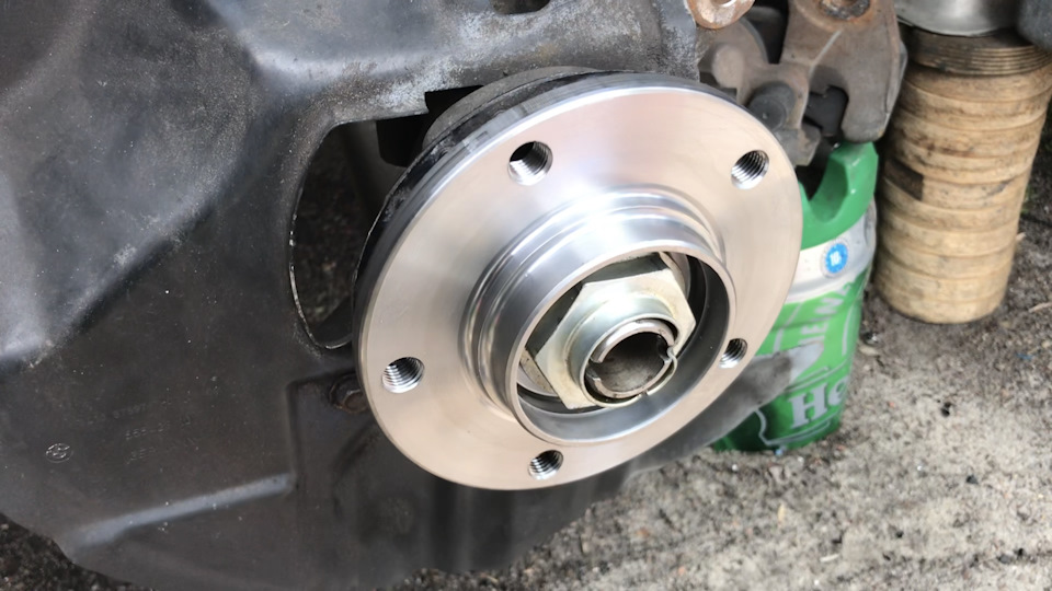

Всем привет, сегодня речь пойдет о все том же левом переднем ступичном подшипнике, который я менял 15000км назад на GSP
После я восстановил свой старый оригинальный подшипник BMW, восстановление
Внизу основное видео в котором я подробно рассказал как все есть!
Итак вкратце, проехал я 15тыс и вот что получилось с подшипником gsp
Вот такие пироги, звук слышен на скорости свыше 90км.ч! не очень громкий но я слышу в отличие от жены на пассажирском. В городе звука не слышно!
В итоге я решил поставить свой восстановленный, но при установке подшипника вышла неудача, при восстановлении я перепутал внутренние обоймы местами! А они разные! Та что ближе к кулаку она выше на несколько миллиметров, в итоге тормозной диск стал ближе к ступице и скоба суппорта не налазила))) Что делать, назад ставить gsp я не хотел, менять в нем смазку не было времени и желания (он на гарантии). Пока я менял обоймы местами на bmw подшипнике, неизбежно часть смазки с подшипника вытерлась, закусился сальник и все пошло не так как надо) Смазки с собой не было.Но я собрал его как есть и установил на машину с минимальной смазкой. После испытания в 200км он загудел так же как и до его восстановления (после 90кмч). У меня был еще один оригинал, который мне привез Дима iron318i, по его словам он не гудел и был заменен по причине потянутой резьбы на одном из отверстий для колесных болтов! Я его вымыл не разбирая сальника и обоймы, нанес смазку и поставил)) И через несколько десятков километров он загудел больше чем мой, а после 60км он уже издавал значительный гул)

Ну а теперь к тому что я поставил, а именно я купил голый подшипник 805349 FAG (сплошная ступичная часть внутри) из комплекта 713667060 FAG там номера все идентичные! F-805349
Есть еще некоторые номера под которыми можно купить этот подшипник, он ставился на е36.е34.е32.е31
FAG 713 6671 80 — ребристая ступичная часть внутри, подшипник тоже подойдет на наш кузов. ФОТО

А вот и фото установленного подшипника, проехал я уже порядка тысячи, тишина. наваливал до 210км.ч
Отзыв
подшипник проехал 10к — шумов нет.гула нет. как новый 05.05.19
Пробег 20к 23.12.19 — пока шумов не слышно
Пробег 50к 21.11.22 — шума пока не замечено
Пробег 60к 09.2023 — все хорошо
