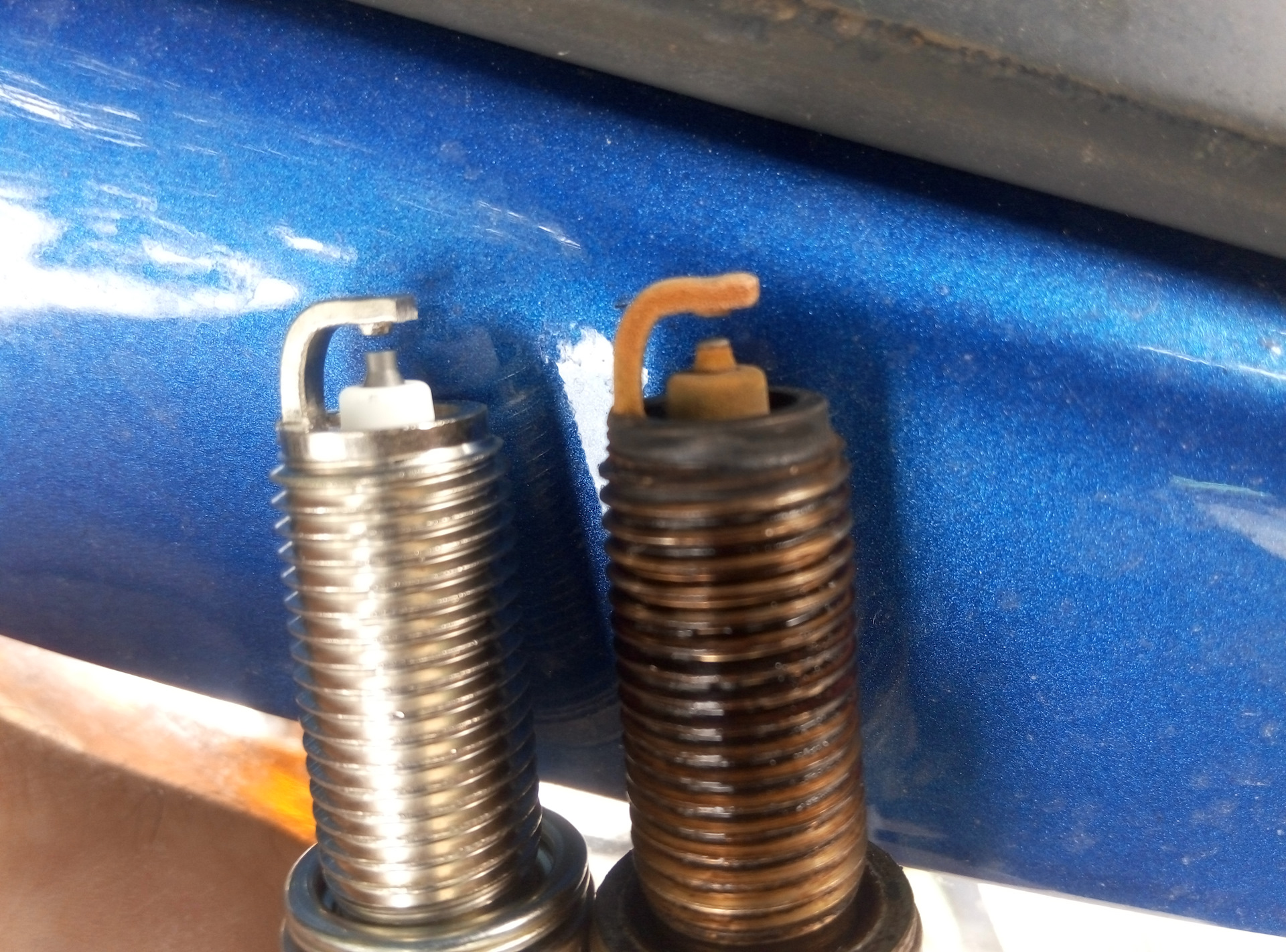

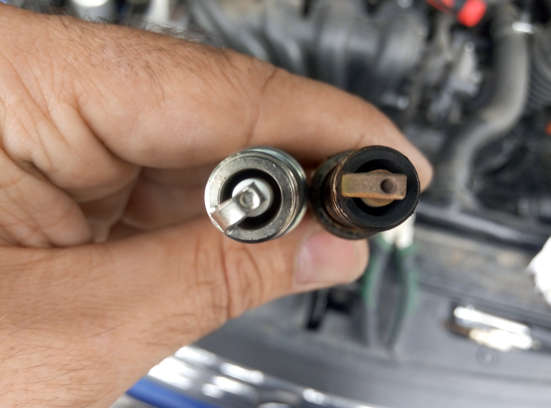

Решил все-таки я поменять свечи, иногда в жару немного была детонация, но не у одного меня с таким двигателем, и один раз на холодную вышел чек, и пропал почти сразу, был пропуск в одном цилиндре, это я связал с заправкой в другом месте, и еще одна причина это пробег свечей 60000.
Кто то скажет что это слишком много, кто то меняет их с каждой заменой масла… и продавцы свечей говорят что ресурс свечей denso tt 20-30тыс.
Но поводов для замены ранее я не находил)
Конечно на старой свече увеличился зазор, подгорели электроды, но они работали.
Так как свечи показали себя надежными, купил их же — Denso XUH22TT
При покупке поинтересовался, нужно ли мерять зазор и подгонять, сказали не нужно там все ровно, но перед установкой замерил всё же, на всех было 0.7
Всем добра! ровных дорог и дешевого бензина)

Свечи выдают. что заправляли авто ослиной мочой.
Красный налет на свечах- следы ферроценовых присадок.
На свечах откладываются осиды железа, Могут закорачивать свечу и вызывать пропуски воспламенения.
Если бы не налет, при подгонке зазора можно было бы еще на них покатать, "на рекорд".
