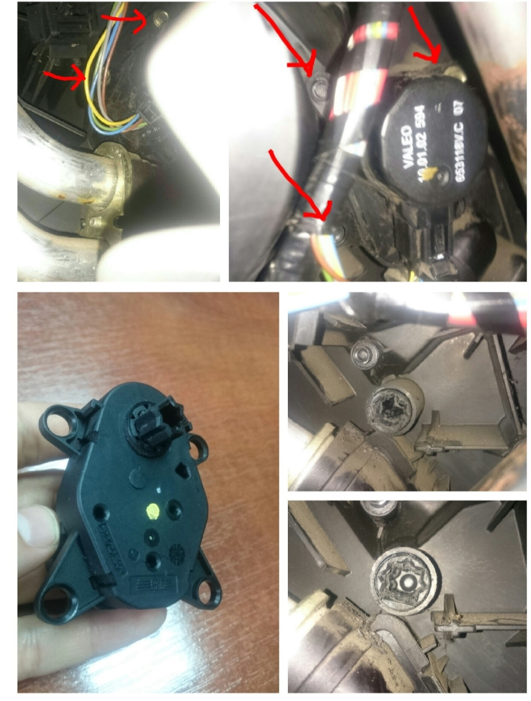

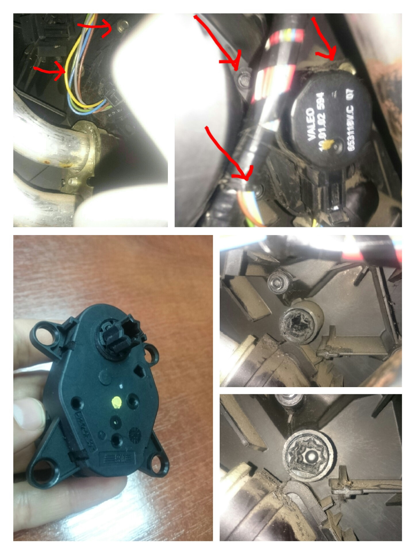

С водительской стороны перестала поддаваться регулировке температура воздуха отопления/кондиционирования воздуха. Неконтролируемая подача горячего воздуха в салон при температуре "за бортом" под 30 градусов по цельсию доставляет, мягко говоря, большой дискомфорт. После очередной поездки в бане на колесах нервы сдали. Полез снимать привод заслонки с водительской стороны. Инструкцию по снятию взял тут docs.google.com/presentat…Polk/present?slide=id.i44
По инструкции:
1. Снимаем пластиковую крышку под рулем;
2. Варварски отгибаем угол центральной консоли у водителя в ногах;
3. Откручиваем один винт Torx 20 и снимаем панель сбоку от педалей как при замене салонного фильтра;
4. Убираем подальше детей, впечатлительных лиц и лиц с неустойчивой психикой;
5. Ложимся спиной на порог головой к педалям, нащупываем привод заслонки, ориентируясь на трубы, идущие к радиатору печки, нащупываем саморезы его крепления;
6. Злясь, матерясь, проклиная создателей этого автомобиля и всю французскую нацию в целом, исцарапывая руки и выгибая пальцы во всех мыслимых и немыслимых направлениях, отворачиваем три самореза, используя все подходящие инструменты: головку на 6, накидной ключик на 6, удлиннители разной длинны, в том числе гибкий.

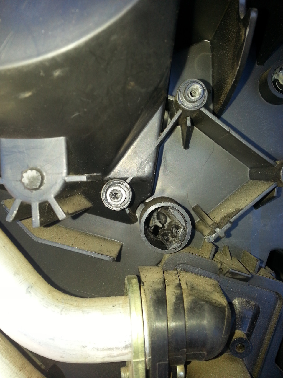

Вся процедура травматична, дискомфортна и заняла чуть более часа, причем, процентов 70 времени было потрачено на откручивание одного из трех саморезов крепления привода. По окончании работ повернул пальцем заслонку в благодатное положение и ездил так до завершения работ по климат-контролю.

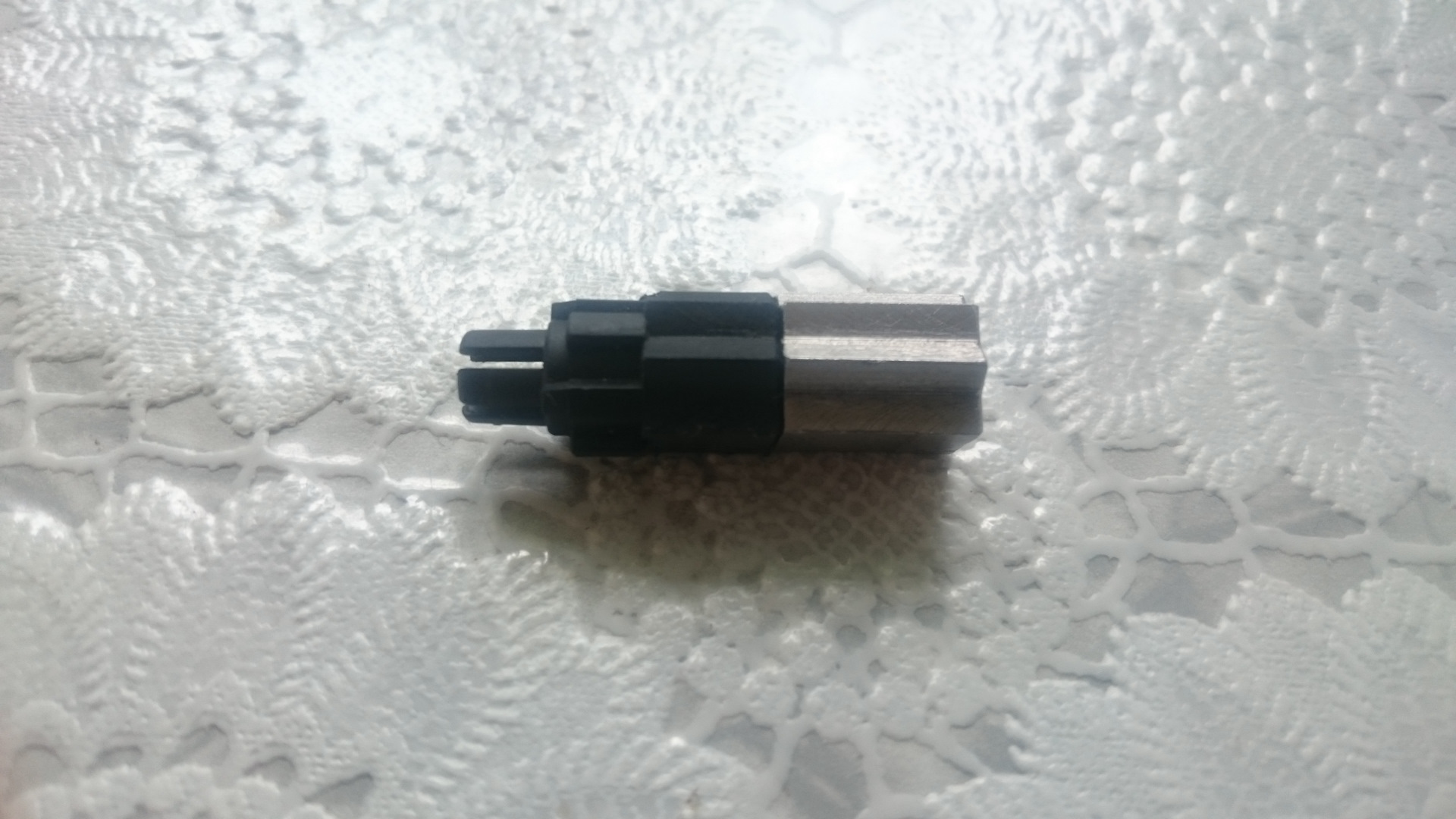

Причина поломки заключается в том, что шестерня привода разбивает посадочное место в заслонке. После поиска вариантов устранения неполадки, был выбран наименее разрушительный способ — удлиннение шестерни привода. Удлиннитель был выточен на заводе по знакомству. Чертеж не составлялся, общая длинна удлиннителя с родной шестерней составила 20 мм.

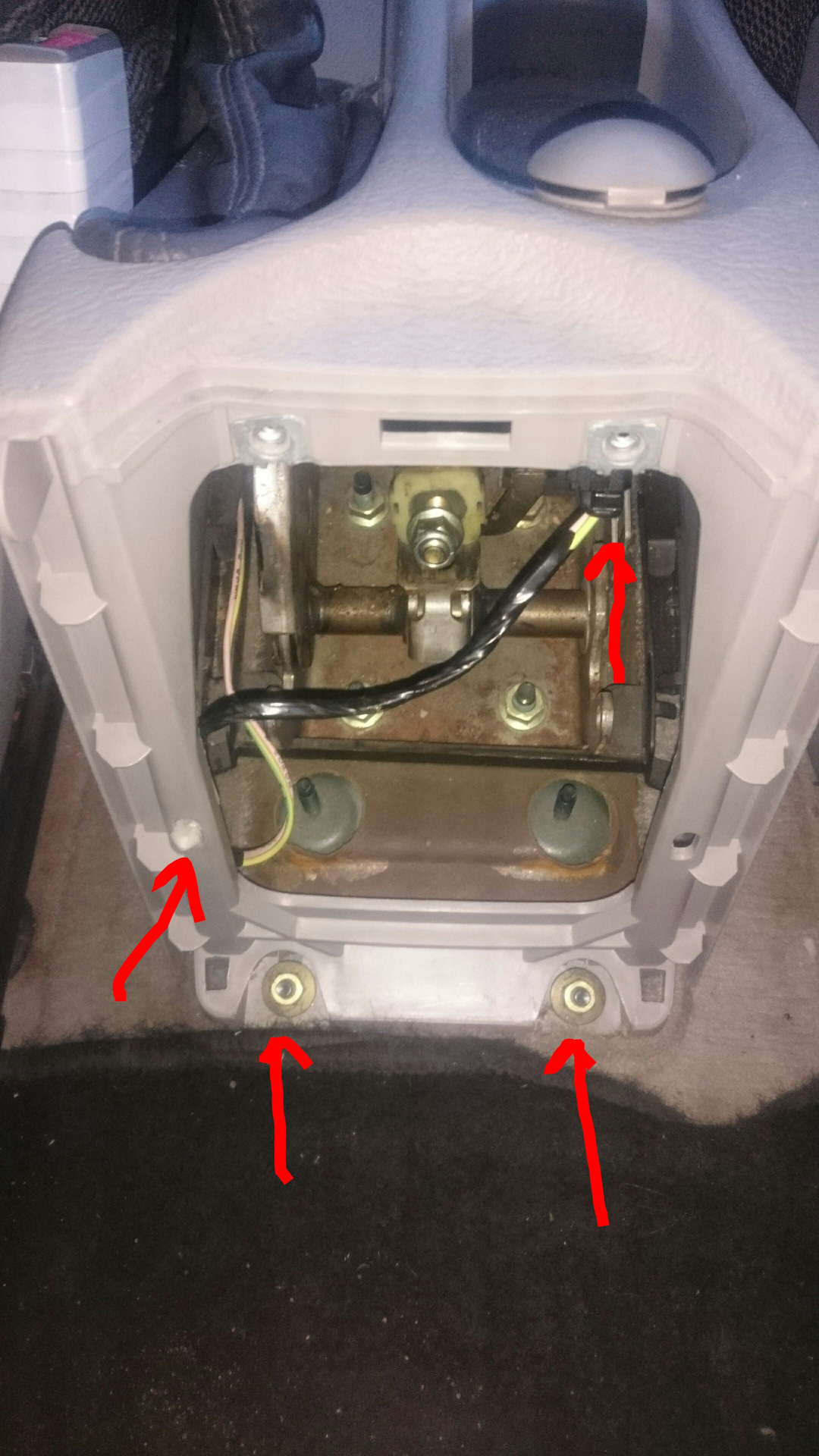

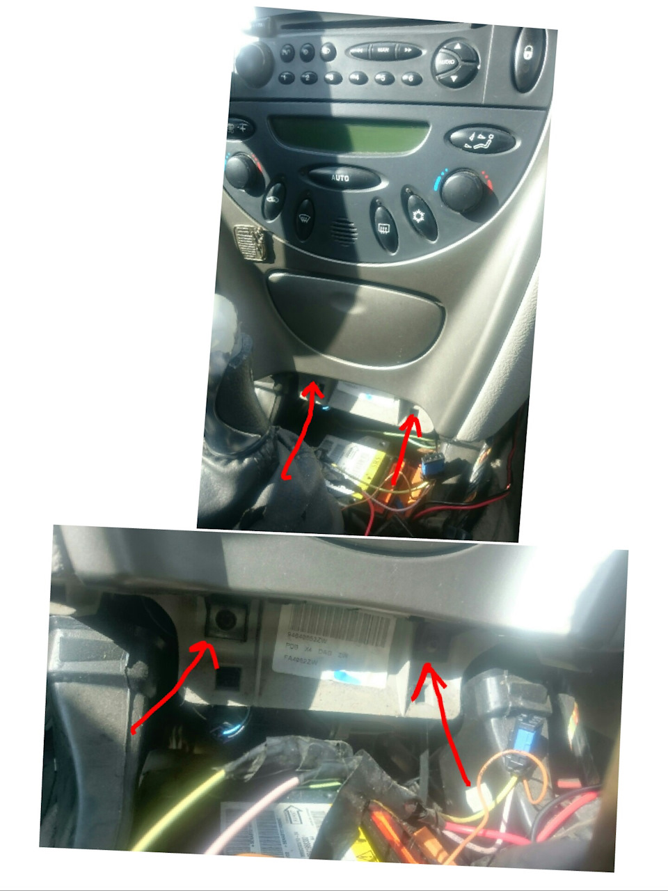

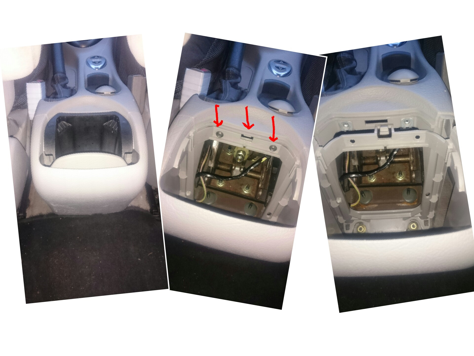

Для установки привода на прежнее место было принято волевое решение снять блок управления климат-контролем для лучшего доступа. Процесс выглядит следующим образом:
1. Открыть и вытащить пепельницу задних пассажиров;
2. Отвинтить два самореза Torx 20;
3. Нажать на фиксатор в прорези между отвинченными саморезами и снять заднюю часть консоли;
4. Отвинтить две гайки на 10 крепления консоли;
5. Нажать на хвостик разъема и отключить задний прикуриватель;
6. Снять крепление проводки заднего прикуривателя, повернув крепеж с проводом на 90 градусов;

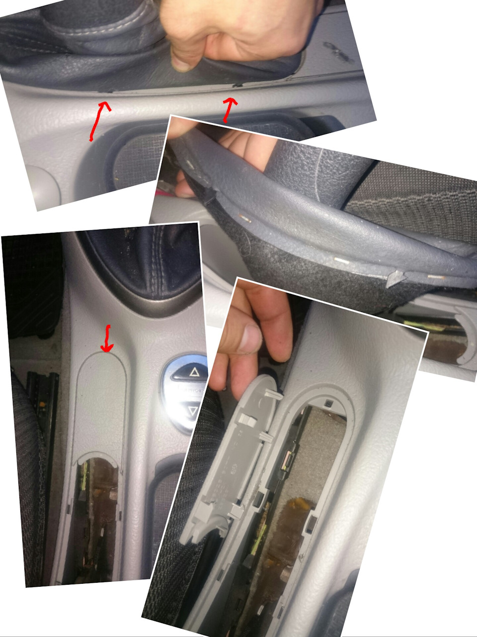

7. Отвести сидения водителя и переднего пассажира максимально назад;
8. Затянуть ручник и снять его кожух (защелки с 4 сторон и одна сзади);
9. Снять заглушку перед ручником (спереди, в закругленной части, его необходимо поддеть и поднять вверх, прижимая при этом заднюю его часть, чтоб она оставалась на месте, а сама заглушка выгнулась пока штырек в передней части не выйдет из зацыпления. Затем, потянуть заглушку назад до упора и извлечь);
10. Снять кожух рукоятки коробки передач защелки в 4 местах;
11. Отвести центральную консоль назад и приподнять её;
12. Нащупать снизу три защелки кнопки управления высотой подвески, нажать на них и извлечь кнопку;
13. Отключить разъем кнопки управления высотой подвески, оттянув хвостик на коннекторе от разъема;
14. Отключить передний прикуриватель аналогично заднему;
15. Снять центральную консоль;
16. Открутить два самореза Torx 20 внизу панели управления климат-контролем;
17. По бокам магнитолы открыть крышки, скрывающие саморезы её крепления, подколупнув их снизу;
18. Открутить два самореза Torx 20 и извлечь магнитолу;
19. Отсоединить электропроводку от магнитолы;
20. Достать кнопки по бокам от магнитолы, сдавив изнутри защелки снизу и сверху на корпусе кнопок;
21. Снять окантовку панели управления, подколупнув по бокам в местах крепления (я подколупывал двумя, сложенными вместе пластиковыми картами);
22. Отсоединить подсветку пепельницы и провод вверху окантовки;
23. Отвинтить 4 винта Torx 20 крепления блока управления климатом;
24. Отсоединить три разъема проводки от блока (два разъема с хитрой защелкой-рамкой как на приборной панели);
25. Извлечь блок управления. Материтесь, не сдерживайте себя. Получится не сразу. Как я понял: необходимо поднять панель вверх, повернуть её на 90 градусов, "лицом" вниз и вытаскивать. Но, это не точно.
Проделав всю выше описанную работу, мы получим относительно хороший доступ к саморезу крепления привода заслонки, на который я потратил львиную долю времени при демонтаже. Можно перевести дух и покурить для успокоения нервов.
Затем, ограждаемся от детей, женщин и других раздражителей. Убеждаемся, что ваш мат и проклятия никто не будет слышать, и принимаемся за установку привода заслонки на законное место. Дай Бог здоровья тем людям, которые говорят, что установка привода в описанных условиях занимает 5 минут. Они поистине могут собой гордиться, их ловкости можно позавидовать.
В процессе установки я подключал панель управления климатом, заводил авто и подгонял положение звездочки привода так, чтоб её можно было совместить с вырезом в заслонке.
Когда привод на месте, можно накатить соточку за его здравие и приступить к сбору всего в обратной последовательности, обретая постепенно душевное равновесие.
Ура! Климат-контроль побежден

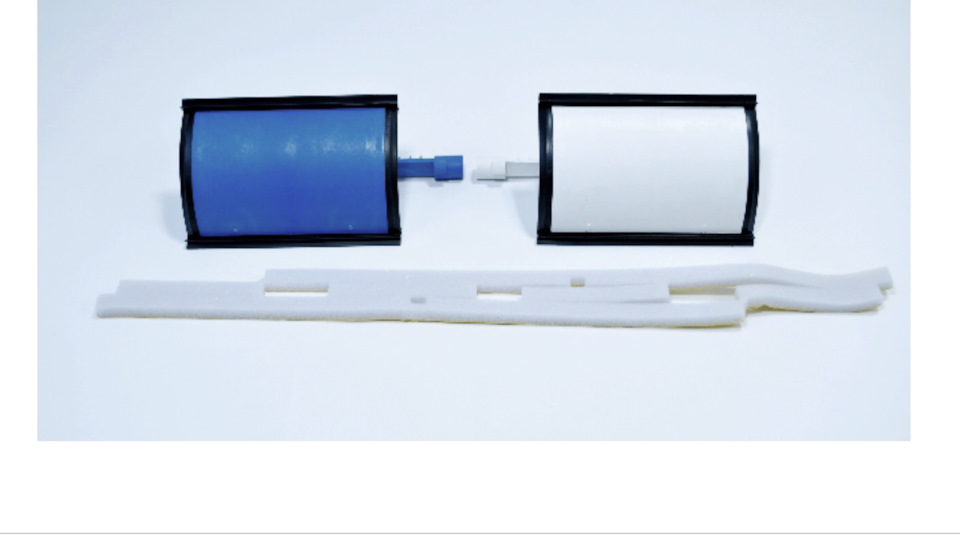

Кто-то находит ремонтные заслонки и меняет их, кто-то подклеивает и химичит всякие переходники. Смотря какие повреждения. Проблема в том, что шестеренка, если ее можно так назвать, на моторчике разбивает посадочное место в заслонке и моторчик начинает выставлять заслонку в рандомное положение. Основная засада в труднодоступности этой заслонки.

Вот на этом фото слева внизу фото моторчика, а справа внизу фото разбитого посадочного места, за которое моторчик должен вращать заслонку
Комментарий удалён

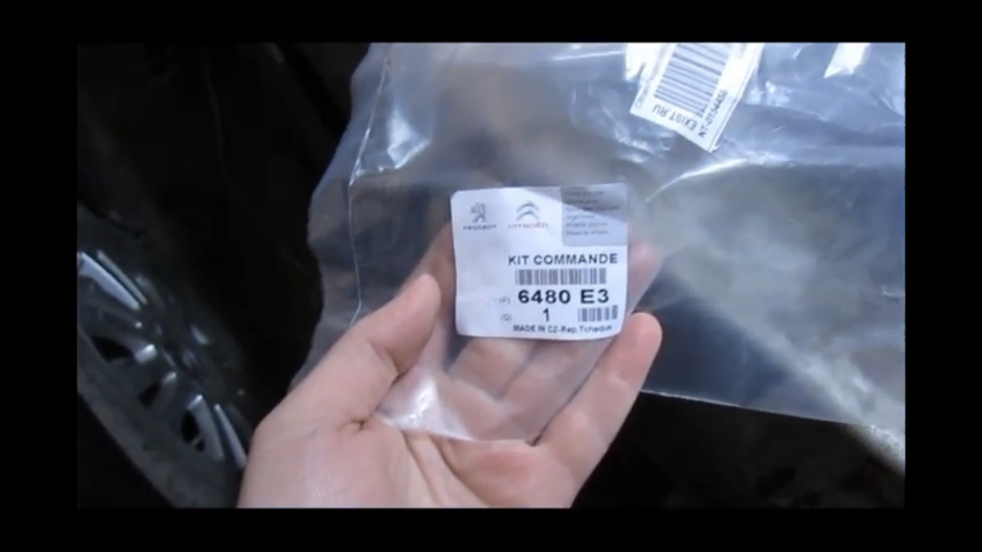

А это ремкомплект для общего климата
6480Е4
Комментарий удалён
Я так понимаю есть всего 2 вида заслонок и соответсвенно 2 вида ремкомплекта оригинального от производителя.
Это
1) 6480Е3 — когда раздельный климат
2) 6480Е4 — когда климат общий
Это каталожные Номера оригинала, ремкомплекта от производителя Пежо/Ситроен. Можно заказать и купить ., цена примерно 4500₽
