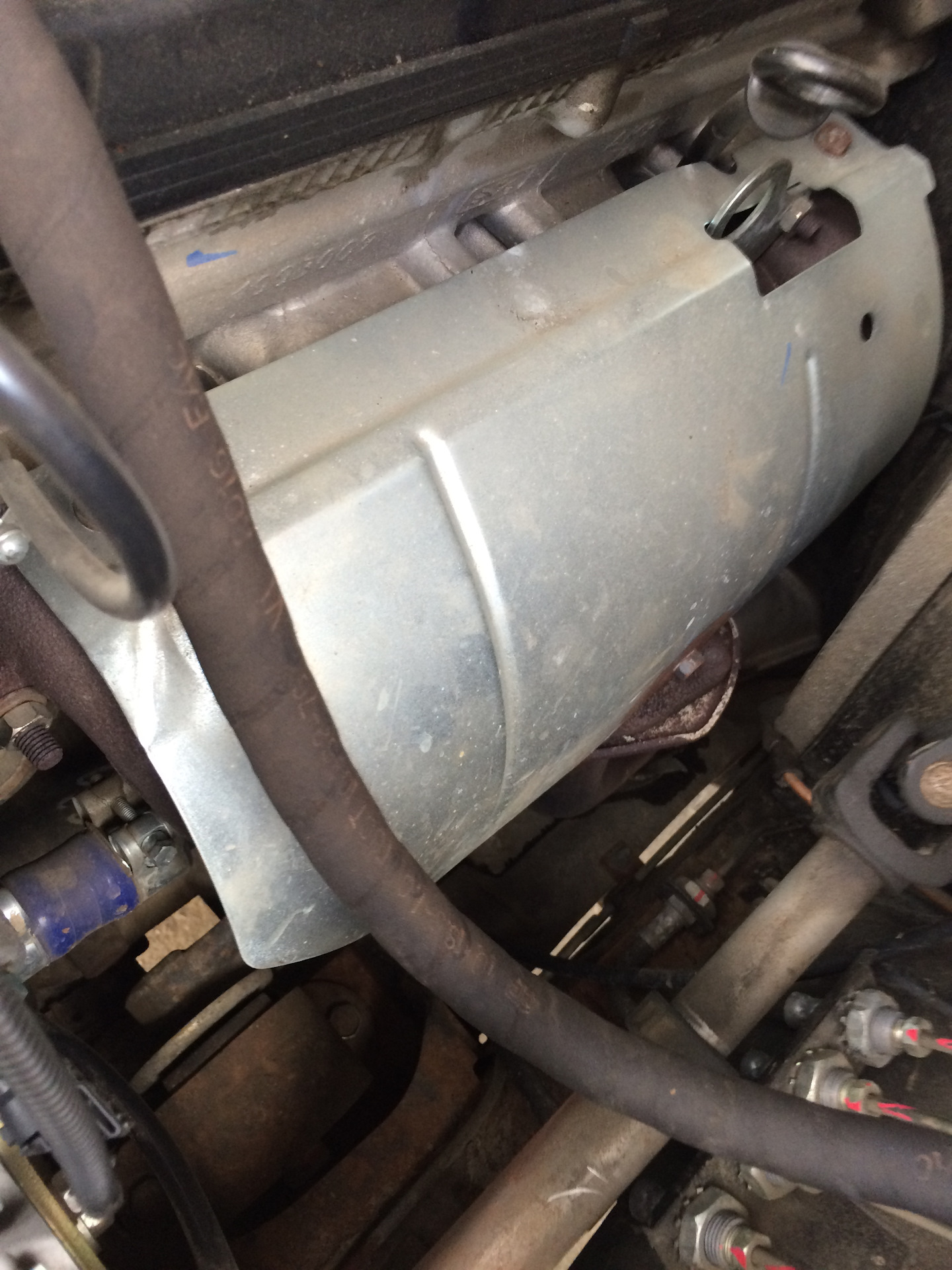

Несколько месяцев назад в этой записи я писал:
"Косяк номер три: на холодную, пока обороты выше тысячи, а так же при наборе скорости слышен странный стрекот. похоже на гидрокомпенсатор."
Третьего дня проблему таки решили.
Оказалось, что открутился некий болт крепления термозащиты. Через отверстие травило выхлоп + защита слегка играла.
Выяснилось это при визите к дилеру для работ по замене рулевого механизма.
Устранение подозрительного шума в подкапотном.
Пробег: 17 800 км
УАЗ Patriot 2017, двигатель бензиновый 2.7 л, 135 л. с., полный привод, механическая коробка передач — другое

У меня потерялась нижняя шпилька, пришлось болт ставить.Пригорает железо, медная гаечка лучше.
Об одном!Какой год, спорщик?В связи с удешевлением(однозначно)были установлены болты, вместо шпилек с медными гайками.Да и экран обрёл более простой изгиб, не дребезжит?
Через болт крепления термозащиты травило выхлоп? Это дилер так сказал?)
Насколько помню, на 409й бензинке, термоэкран (или жаровня, как некоторые называют) прикручен к выпускному коллектору, и одно из отверстий сквозное. Т.е. выкручиваем болт и вуаяля! Прямоточный минивыхлоп))))
Нет.
В следующие выхи к знакомому поеду, у него 409ый снятый лежит, посмотрю.
Я менял ож и снимал этот экран. Ну и движок запускал не раз при этом. А звук дырявого выпуска ни с чем не перепутать)
А вот дребезжать этот экран вполне может, да.
Cyrick
Нет.
Да!Нижняя шпилька вылетает и сечёт выхлоп.
Так шпилька иди болт экрана? Таки разные вещи.
Так изначально на крепление зкрана шпильки стоят, вкрученные в выпускной коллектор.Так вот, нижнее отверстие 100% сквозное.
Вот прям ща снял. Экран крепится 3 болтами… ну или мы о чем-то раном толкуем.
CheS-96
мастер примерно так и описал ситуацию. до этого несколько раз обращался с проблемой, выявить не могли откуда звук. стетоскопом слушали даже, выяснили только, что не из движка :) а в этот раз нашли и устранили
